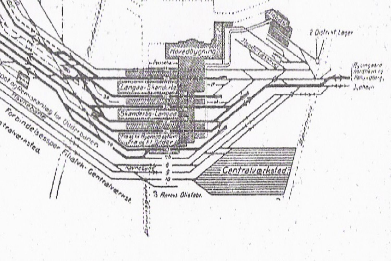

hej
og mere om stationstyper - fra DSB - demselv 1947 :
Aarhus H station var allerede, da den i 1862 blev taget i Brug som Endestation for Aarhus - Randers Banen, præget af at være den daværende Privatbanes - senere de jysk-fynske Statsbaners - Hovedstation (Fig 163). Den fik saaledes en stor Hovedbygning, Reparationsværksteder for Lok og Vogne foruden - som endestation - Vognremise og "Locomotivhuus". I 1868 førtes ogsaa Banen fra Skanderborg ind på Aarhus H Station, og med Indførelsen af gennemkørende Tog på den Østjyske Bane overgik Aarhus H til at blive "Rebroussementstation" : en Station, på hvilken de gennemkørende Tog skifter Retning.
og at Grenåbanen senere bliver indført medfører så kun at Aarhus bliver til driftmæssigt en tilslutningstation og endestation for denne bane -
det samme gæder fx Odense : fysisk en gennemkørselsstation - med drift også tilslutnings/endestation for de andre fynske baner
Viborg (1864 ) og Randers (1862 ) er startet som endestationer - men er ombygget til type gennemkørselsstationer med tilslutning/endestationsdrift -                                                                           dog havde Randers en tid som Rebroussementstation (1869-1936 )
Esbjerg og Struer er også Rebroussementstationer med endestations/gennemkørselsdrift
Brande og Grindsted er anlagt som type genemkørselsstation, men med knude/skæringsstations/endestationsdrift
Ringsted og Lunderskov er type gennemkørselsstation, men med forgreningsdrift
og sådan kan vi blive ved
så den fysiske, driftmæssige og og ej forglemme den publikummæssige betragtning er der stor forskel på - og derfor bliver det lidt rodet - når man blander begreberne

... og med Indførelsen af gennemkørende Tog på den Østjyske Bane overgik Aarhus H til at blive "Rebroussementstation" : en Station, på hvilken de gennemkørende Tog skifter Retning.
Og hvad er forskellen så på en rebroussementstation og en sækstation?
bl
Indlæg: 1.820
Ingen...
Bjarne
hej
jo der er forskel på sækbanegård og rebroussementstation
Helsingør er en sækbanegård og endestation - ikke rebroussementstation
Aarhus er en rebroussementstation - for at komme videre skal du ud af den igen modsat ad en anden strækning ( tognummeret forsætter )
og det kan man ikke på Helsingør - man kan ikke komme videre - man ender der og kører ud igen modsat på samme strækning  ( og har så nyt tognummer )
det er forskellen

Hej Lars, Peter og alle
som du selv viser i det vedhæftede viser det jo klart hvorfor Helsingør er en sækbanegård - for at holde os til sækkesproget - bygningen der ligger på tværs af sporet er at betragte som sækkens bund -    du kan ikke komme videre - du skal ud igen af indgangen - men skal lige have flytte vognstammen - før maskinen kan komme ud - havde man haft transversal så man kunne lave omløb - angiver det faktisk definationsforskellen på type sækbanegård og endestation - faktisk har man prøvet i tidernes morgen at komme videre i Helsingør - men viderekørslen endte brat i forhallen og den ligge jo bare lige et par meter nede - så det prøvede man vist kun den ene gang - senere har man så prøvet ved DSB at se om man så kunne komme videre på andre endestationer uden bygninger for enden af sporet - men det lykkedes vist heller ikke ( K maskine ved Mmadsnedø og 2 - ja hele 2 MZ ved Korsør )
I Aarhus kan du komme videre - ind fra Skanderborg - stop - afkoble - og så skal du så bare have maskinen om i den anden ende, koble til, bremseprøve - og så videre ud af strækningen mod Langå - altså toget rebrousserer
dette beskriver jo sådan set forskellen
og jov Peter - det burde komme på wikien - så...

h087 : Fede streger på nedenstående sporplan er togvejsspor, og her ses det at der ikke er togvejforbibdelse mellem strækningen Skanderborg - Aarhus - Langå og strækningen Aarhus - Grenå - og det samme gør sig gældende for Odderbanen og DSB
så lader vi folk selv læse og afgøre hvad de vil kalde de forskellige stationer
