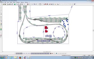

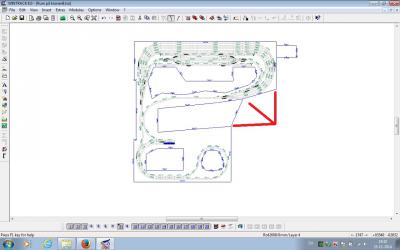

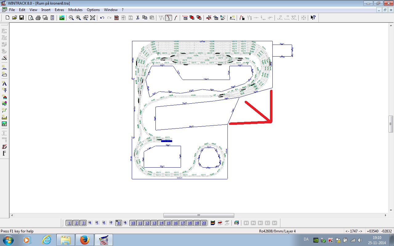

Hej alle

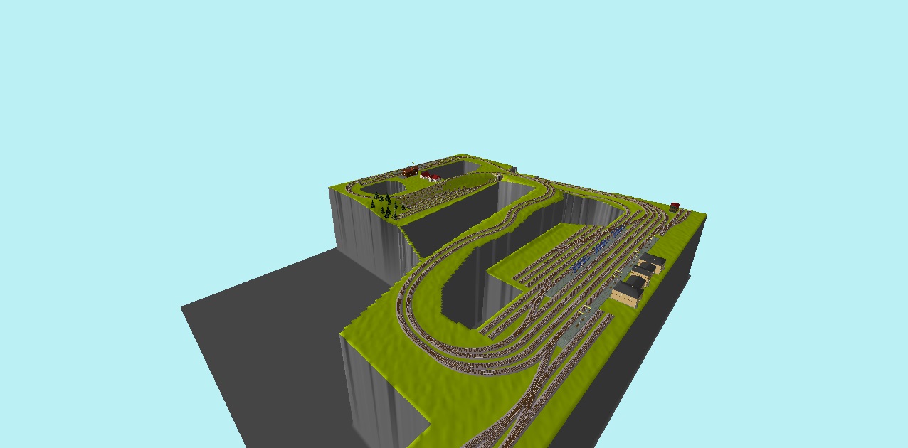

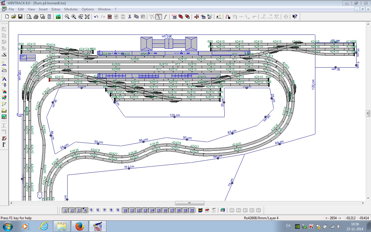

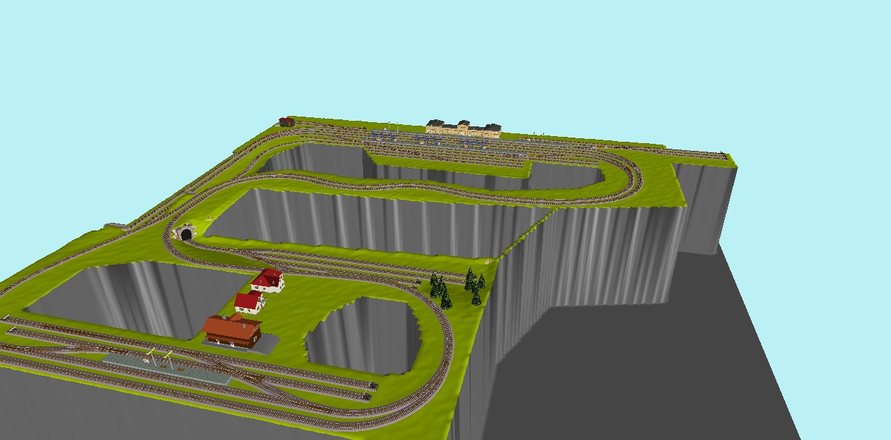

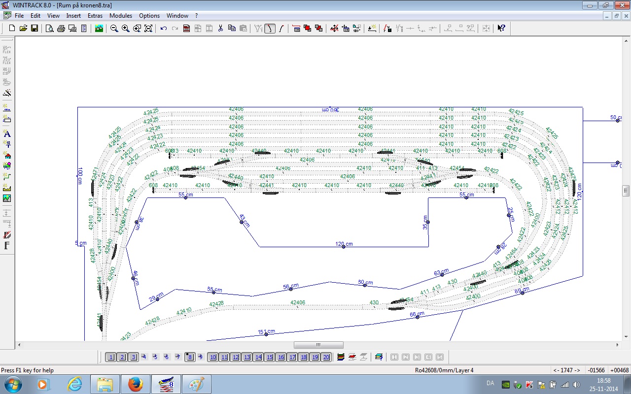

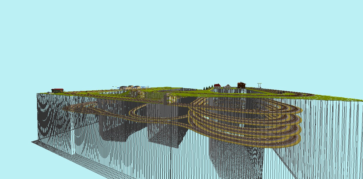

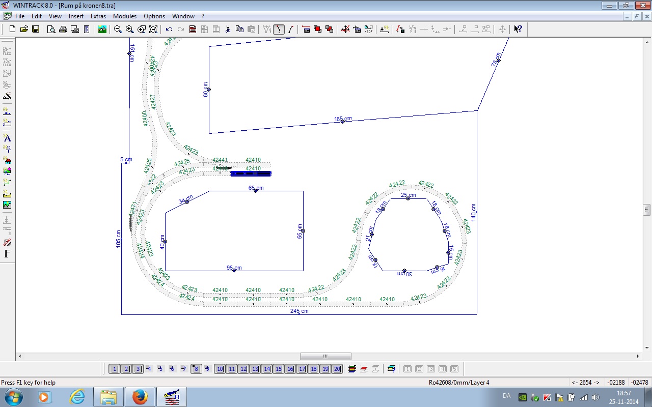

Jeg er nu nået så langt, så jeg begynder at bygge en bane i vores ene værelse. Værelset har målene 350x360 men noget går fra til dør.
Jeg har ønske om en bane med følgende:
1. Et langt dobbeltspor, der kan have flere tog kørende, mens jeg leger med rangering eller andet.
2. En stor banegår med plads til tog kan holde mens andre suser forbi.
3. En mindre station med rangering.
4. Sidespor til firma med rangering.
5. Skyggebanegård.
6. Mulighed for at komme ind i rummet uden at skulle kravle under eller over noget.
7. Sidebane (PT ikke kunne finde plads til).
Nogen der har gode råd? Billede 2 viser bane fra oven og det røde er døren i tre forskellige positioner.BilledeBilledeBilledeBillede

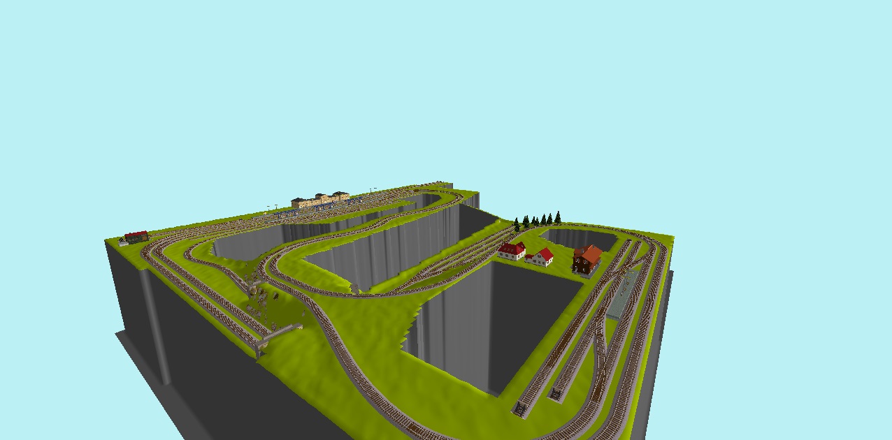

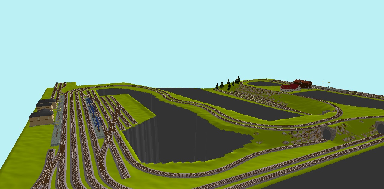

Du får her en lang strækning at køre på, men mangler kryds så du kan rangere på tværs af dobbeltsporet. Er det muligt med en .tra fil så jeg kan se nærmere på dit oplæg?

Ser du nogen mulighed for en sidebane?

Det ser jo interessant ud, men jeg synes dog nok at den voldsomme boelgegang paa de dobbelte paradespor op til stationen er i overkanten. Jeg tror at der skal MEGET MINDRE kurvegang til...
