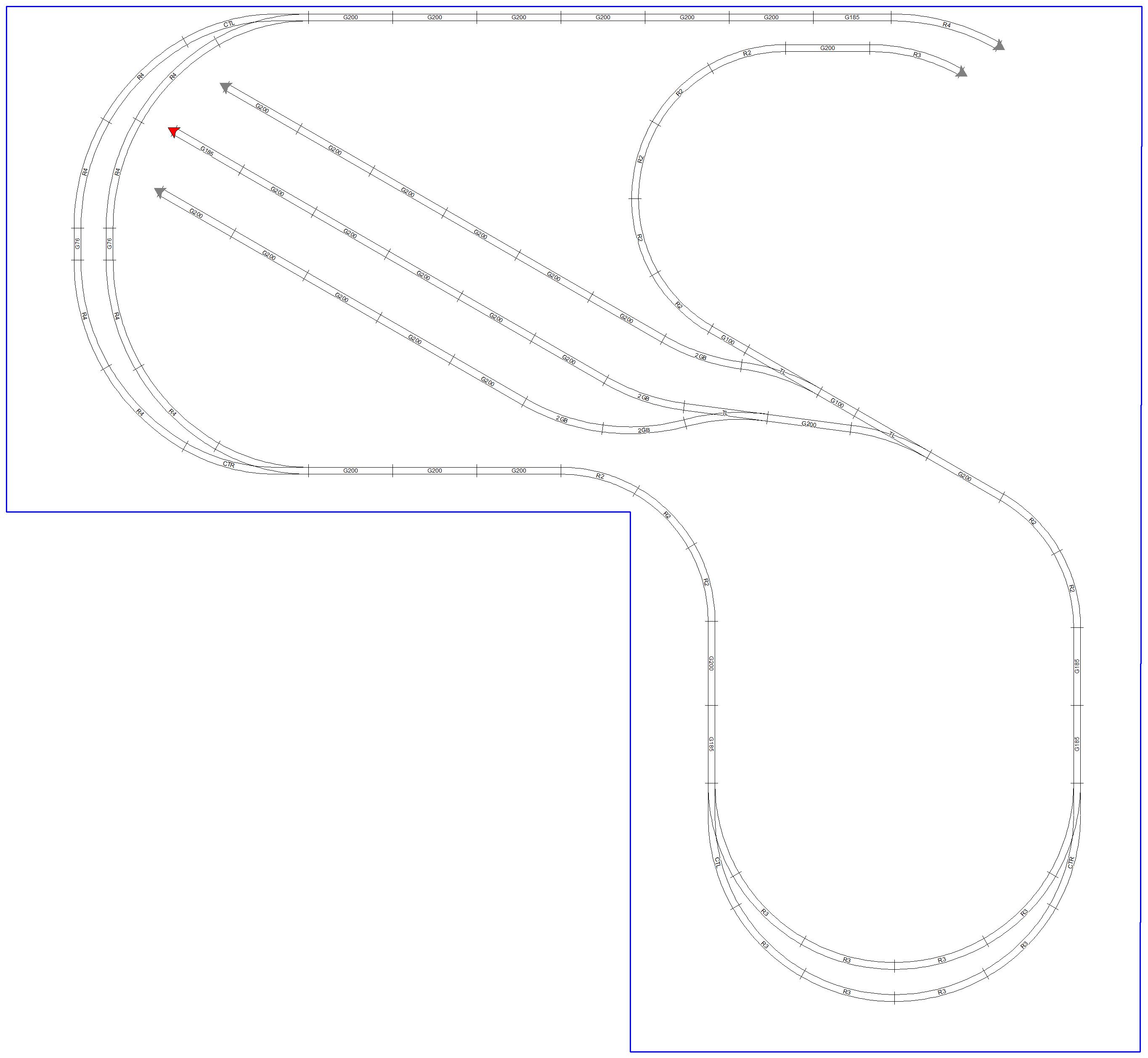

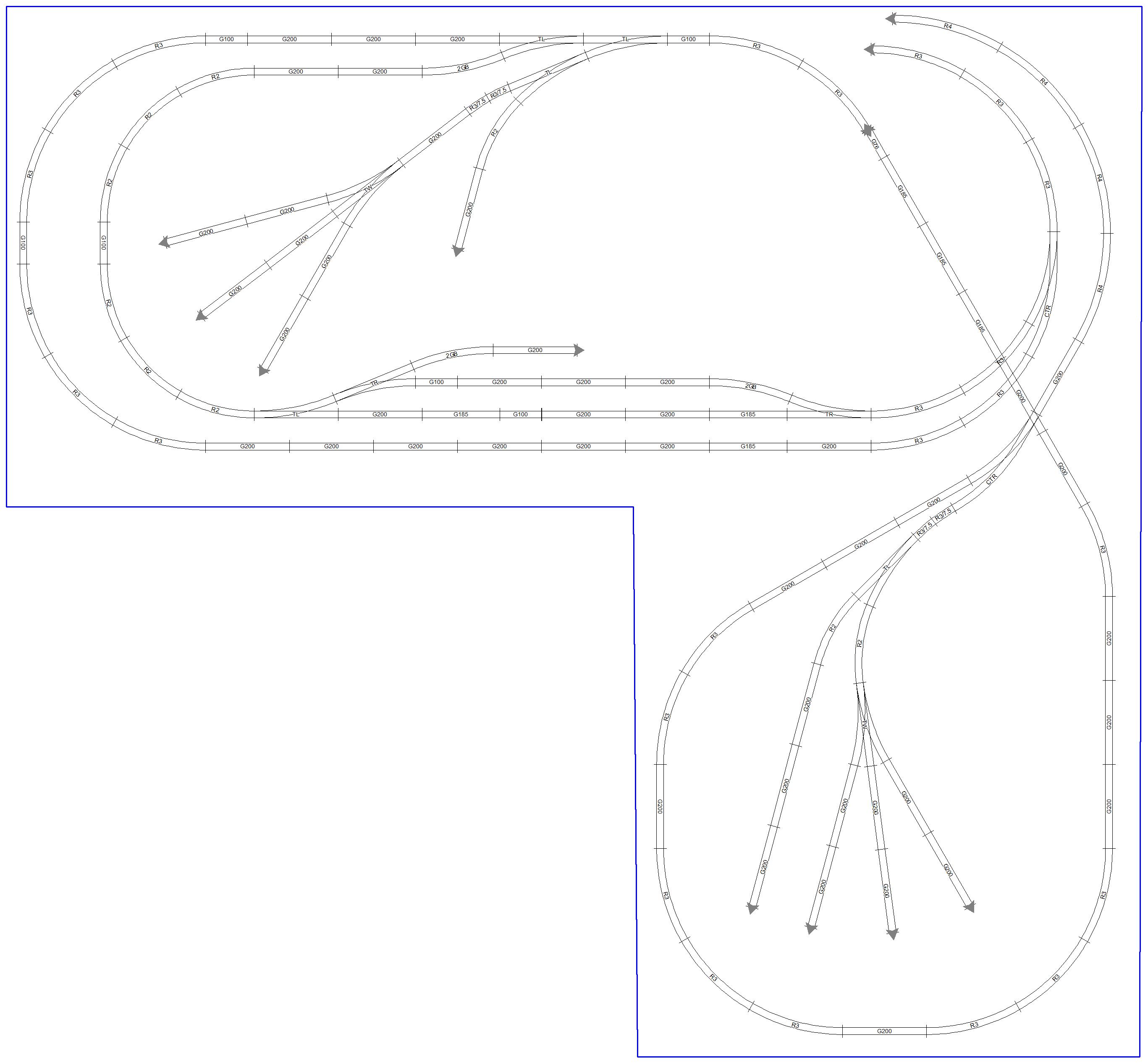

Er helt i opstartsfasen med ny sporplan og kunne godt tænke mig nogle kommentarer til min plan.
Har -endnu- ingen plan for epoke osv... vil bare køre med tog og hygge mig med teknikken bag det.
Har prøvet lidt forskelligt med sporplanlægning og fundet SCARM som jeg synes er ok.
Min plan er to lag, indtil videre. Har været ude og købe et startsæt fra ROCO, og nu skal der så laves en sporplan, min plads som jeg har tilrådighed er et hjørne på 270cm x 250 cm og (her får jeg nok kritik for bredden) regner med at det er 120cm i bredde, nedersteplan ca 90cm i højden og øverste 120 cm i højde, hvis alt gik godt er begge lag vedhæftet som billedefil

Det ser da ganske hyggeligt ud. En ting jeg nok vil advare dig mod er trevejssporskiftet. Jeg har til gode at se nogen lave sådan et der virker uden problemer, to almindelige sporskifter koster ikke meget mere end ét trevejssporskifte og er meget mere stabile i drift.

som din plan er nu kan du jo kun køre i ring.
I virkelighedens verden køres der ud og ind i samme ende af stationen. Prøv blot at kikke på nærmeste station.

Ja der skylder jeg nok at skrive, trevejs skiftet skal vise en drejeskive til ring remise, den kan SCARM ikke tegne
og mht. med frem og tilbage eller i ring, den er jeg godt klar over, synes bare ikke jeg kan få lavet et sporlayout som giver andet end køre i ring, den vil ikke gå op med en vendesløjfe uden det fylder alt for meget, og FREMO har jeg også kigget på, men det er ikke den vej jeg vil - lige nu ihvertfald - så det må blive et eller andet på den plads jeg har bestemt mig for jeg vil bruge på det. Og så må den køre i ring/og lave noget ranger arbejde istedet

Jo, det kan SCARM godt, men det afhænger naturligvis af, hvilken skinne-system du anvender og om producenten har en drejeskive i sortimentet. Du kan eksempelvis anvende RocoLine når du skal indsætte en drejeskive ( tredie sidste objekt i elementlisten), husk at skifte tilbage til dit oprindelige skinne-system.

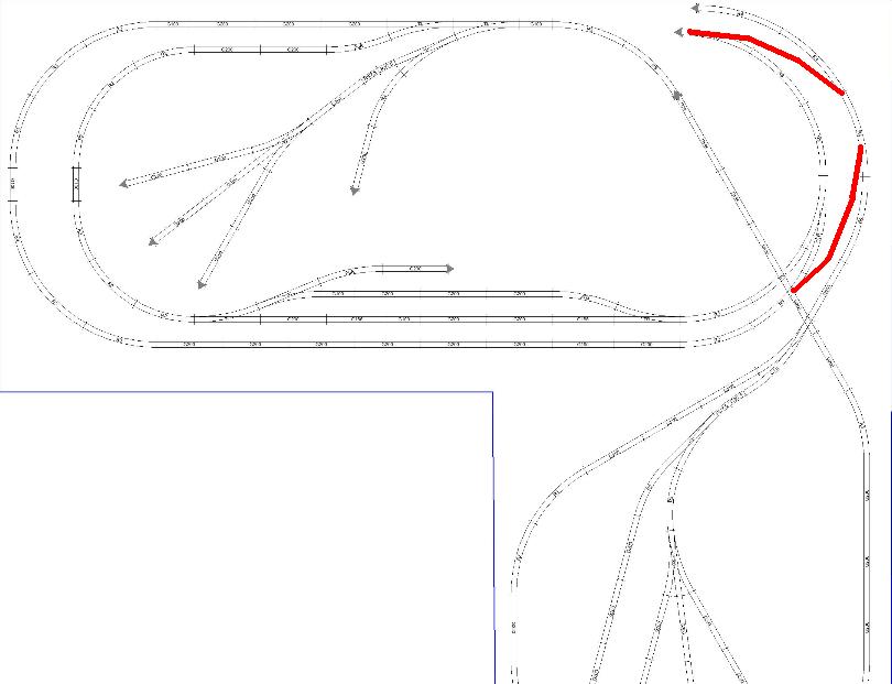

Ved at lægge transversaler ind som jeg har vist - evt kun en - kan du faktisk vende et tog uden ydereligere sporanlæg. Det giver selvfølgelig en styringsmæssig udfordring mht polariteten på skinnerne, det vil jeg ikke gøre mig klog på, idet problemet ikke ville være der med det system jeg bruger
