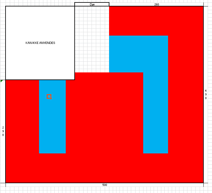

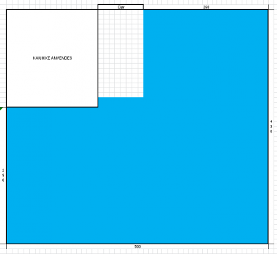

Jeg har naturligvis læst de mange indlæg her på siden, så jeg er klar over, jeg skal give så mange oplysninger som muligt, so here goes: Værelset er ca 500X490, og når et møbel og døren er regnet fra har jeg ca 500X300 (plus det løse) jeg kan anvende som jeg vil. Dette er illustreret med blåt i figuren "værelset". Jeg har selv tænkt på at bygge rammer i "E" figur (sådan cirka) vist i rødt i figuren "rammer", men de er ikke bygget endnu, så alt kan endnu ændres. Min tanke er at lave niveau 0 (det afbillede) i en bredde på ca 80 cm og niveau 1 (som jeg gerne vil have på i hvertfald en del af banen) i omkring den halve bredde (og ca 40 cm højere). Jeg forestiller mig også en skjult niveau -1 med skyggebanegård.

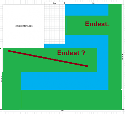

Jeg vil kaste en anden idé ind:
baseret på det amerikanske "walk around"-princip.
Umiddelbart var min tanke at have en "større" endestation (sækbanegård) øverst "Endest", og føre banen rundt lags væggen neden om (mellemstation her?), op og ud under den brune streg (der markerer en høj væg, så man ligesom adskiller rummet; også taget fra walk around-verdenen). Her fra videre rundt til den anden "Endest?". Grunden til, at jeg her har sat et spørgsmålstegn er, at jeg kunne forestille mig, at man evt kunne køre videre og så skifte niveau ovre i det venstre hjørne hvor den bruge streg er tæt på væggen.
Det er en meget løs plan, men også mest ment som en udfordring af "e-konstruktionen". Ved at bruger flere niveauer kan der laves længere "sløjfer.
I øvrigt så synes jeg, at din 110 cm grænse er en anelse for lille. Det giver jo praktisk talt kun mulighed for en stor maskine og 3 bogievogne.
Jeg synes også at din tanke om køreplanskørsel er meget fornuftig. Her vil jeg så foreslå, at du overvejer enkeltsporsstrækning, da det giver flest udfordringer.
/Jan

Er det en seng du har i hjørnet?
Er jo rart at vide om man kan bygge noget højt på samtlige 170 cm.

Mange tak for din interesse og links. Det reserverede område er til bord og en stol samt den nødvendige gulvplads, så der kan bygges frit i både højde og drøjde på det øvrige område.

Jamen, det giver jo næsten helt nye muligheder: Du kunne i princippet sløjfe det store firkantede område og bygge en punkt-til-punkt-bane langs med væggene, lidt dybere nogle steder og med en op/nedstigning langs med den ene væg samt to fornuftige endestationer - een på toppen og een i bunden, evt. med en skjult banegård til "udlandet".
Så kunne du indrette arbejdsbord og lignende i enten midten eller som klapbord
