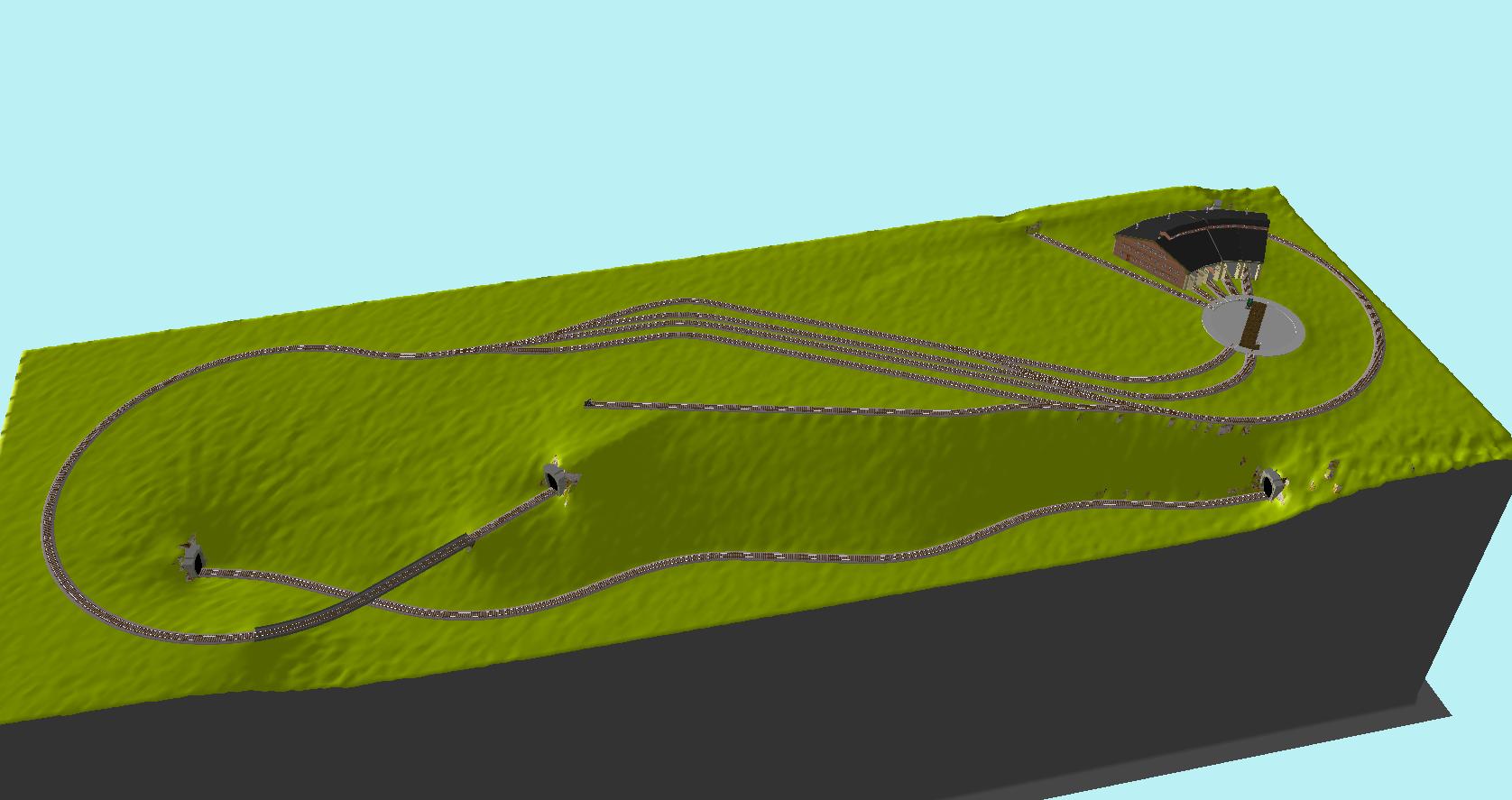

Jeg er kommet med et forslag til hvordan banen kan bygges op. Jeg har kun lavet en grov skinneplan, hvis den har interresse kan jeg godt tegne den op når du har kommet med dine input om hvordan du gerne vil have banen. Jeg har ikke lavet industri sporene færdig, så der er ikke så mange rangere muligeheder endnu. Jeg har heller ikke lavet nogen skyggebanegård, som minimum bør man have overhalings mulighed på en af de strækninger der skjult så 2 tog kan bytte plads eller man kan gemme et ekspres passenger tog.
Du skrev at det skal være et dansk forbillede, og det er også det jeg har tegnet. Broen skal selvfølgelig være en betonbro som er knap så lang som jeg har vist, disse betonbroer findes jo overalt i landet. Fx. i lunderskov hvor esbjerg og padborg sporende krydser, der er der oveni købet også en vejbro("buen") der går over det hele. Prøv se www.kortal.dk

wow det er noget helt andet end det jeg havde tænkt du har nok ret i at man skal tænke i rum og ikke plader.
Det er bestemt ikke et dårligt bud, men jeg er lidt nysgerig på hvad man ellers kan lave.
Har du eller andre et flere bud?

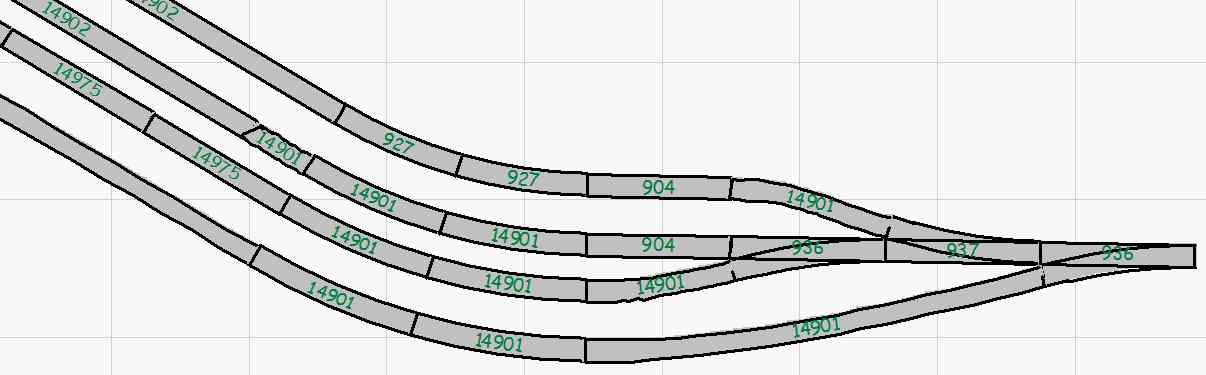

Hvis tilslutning af nederste stationsspor, blev flyttet, ville det give plads til længere tog. Samtidig undgår man det skarpe knæk.

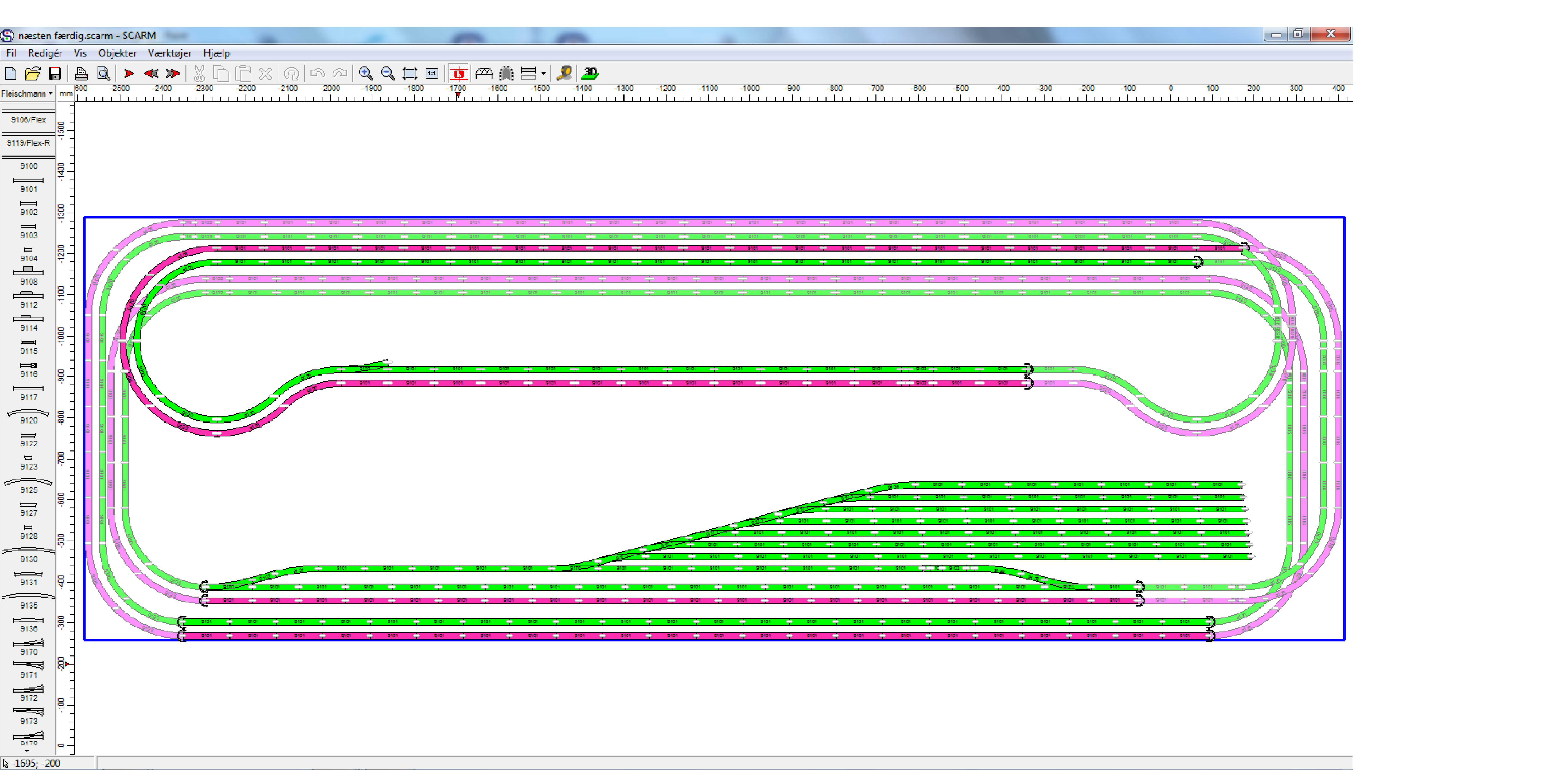

Hej RGudmandsen
Det at planlægge en bane er en proces. Det handler om at finde ud af hvad der er sjovt, således at banen bliver ved med at være sjov at lege med
. Jeg er selv igang med at planlægge en bane som jeg egentlig ville starte på nu, men det bliver vist først i juleferien jeg får begyndt. Du kan se den på min blog her på sitet www.sporskiftet/blogs/baungaard.
Det hele handler om prioritering. Har du noget tog materiale allerede nu? for så gælder det jo om at få det i spil til din kommende bane. Skal der f. eks. være plads til intercity tog og regional tog samt gennemkørsel spor på din hoved station? Hvis du har ønske om en station mere kunne man lave parade strækningen foran(niveau -100) om til en lille station/trinbræt. Hvor lang er dit længeste tog? (på min bane har jeg 1 m som krav på hovedstrækninger, dvs. lokomotiv + 5 passenger vogne fint kan være der.)
Der er masser at muligheder, men man kan desværre ikke få alt, når man nu kun har begrænset plads og ikke mindst penge. Jeg synes du skal overveje at bruge fleischmann skinner uden balast(roco skinner) de er væsentlig billigere, men udseendet er jo en smags sag og om man kan leve med det.
Andre ideer:

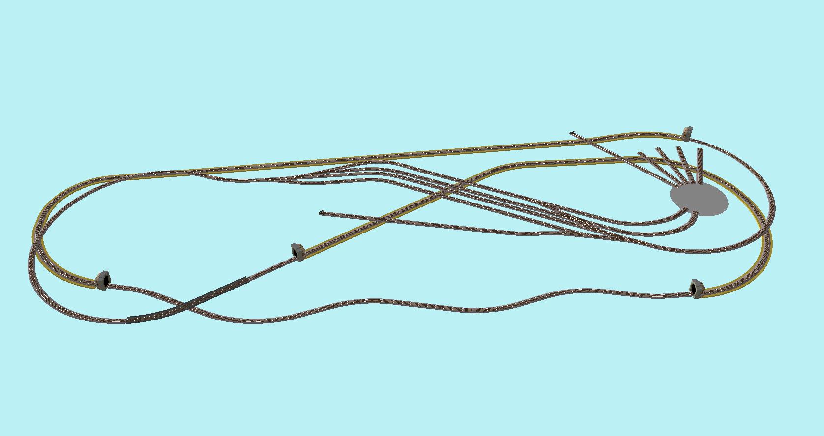

Den bane grove bane jeg lavede til dig er baseret på en ringbane hvor jeg har foldet den ind i sig selv, så du får de krydsninger, og så har jeg lavet et 8-tal/S foroven.
Man kunne også lave en A-B bane. Dvs. en sækbanegard(endestation) for oven og en bane der bliver foldet ind i selv selv for du får en paradestrækning, og en skyggebanegård for neden, helst via en lille helix så der kommer afstand mellem de to lag. På skyggebanegården der kan du have tog materiel holdende samt en vendesløjfe så toget kan komme tilbage af samme spor. skyggebanegården er omverden i dit anlæg.
Konklusion:
Det er de 2 former for anlæg eller retter kørsels ideer jeg mener der er aktuelt på den plads du har, og her skal du jo vælge før man begynder at at optimere layoutet. Hvis der er andre der har kørsels ideer der kan bruges her, så fyr løs.

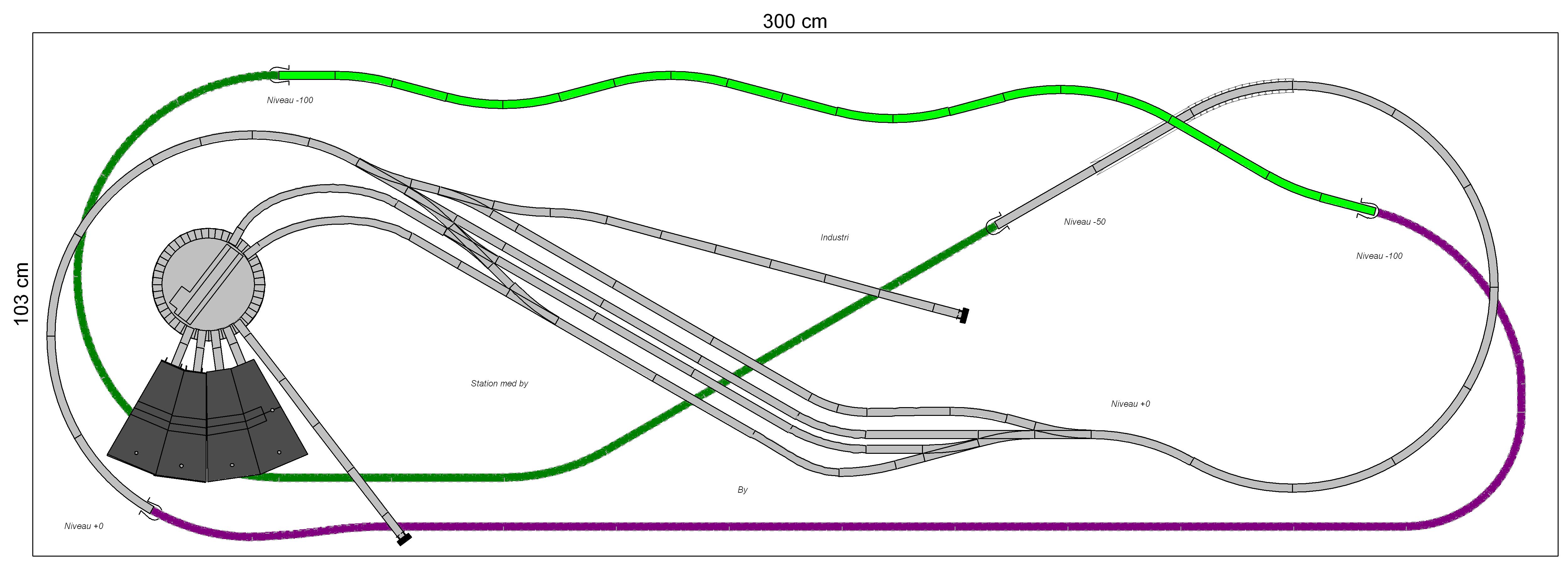

Jeg har stort set ikke noget materiel men jeg vil da gerne have en bane hvor der er plads til det hele men det er jo som sagt ikke så nemt derfor vil jeg gerne se nogle forskelige bud
Jeg er helt ny så har ikke noget erfaring med hvad der er sjovt på et anlæg.
Nå men her er mit eget bud.

Hej RGudmandsen
Der er flere ting som jeg har en bemærkning til:
Dine stigninger: For at dit design kan udføres gætter jeg på du må have stigninger omkring 2,5% - 3%. Kan lade sig gøre, men bør ikke overstige 1,5- 2%.
Du skal bruge omkring 5 cm mellem hvert lag + sporunderlag + evt. støjdæmpning, for at være sikker på at du kan køre med forskellige type lokomotiver.
Med den epoke du har valgt er den elektriske drift begyndt. Så der bør også være plads til køreledning og master.
Den lilla skinnestreng er en lang cirkel, hvor du ikke kan komme andet end rundt.
Dine radius er meget små i kurverne, det giver stort udhæng på lange vogne, ikke særlig kønt at kikke på og kan give problemer med nogle vogne/lokomotiver. Radius bør være så store som muligt, i hvert fald på den synlige del af strækningen.
Din linjeføring er vinkelret og følger kanterne: Det giver et optisk dårligt billede. En fejl man nemt kommer til at lave, hvis man som Peter nævnte, tænker mere i plade, frem for i plads/rum. Hvis linjeføringen bare afviger med nogle få grader, får man et væsentligt bedre indtryk ag anlægget.
I 1:1 følger linjen terrænet, for at få så lidt stigning på sporet som muligt, dvs selv om vi ikke har bjerge i Danmark, er der dog bakker i ny og næ. Der føres linjen rund imellem, nogle steder fyldes på, andre steder graves lidt af landskabet for at få så flad en linjeføring som muligt.
Jeg tror du meget hurtigt bliver ked af et design som dette. Selvfølgelig er der rangeringsmuligheder, hvor vognstammer kan sammensættes, køre en tur og blive sat på plads igen, men variationen på et anlæg som dette bliver meget lille. Det vil være det samme 2 tog der kører rundt hele tiden på den grønne strækning. Der er lange strækninger, men da det kun er den grønne linje der har vigemulighed og der ikke er forbindelse til den lilla kan du kun have et tog på den grønne strækning af gangen, hvis ikke den skal ensrettes.
For at få større variation på anlægget, kan en skyggebanegård( en skjult station, hvor der er et antal parallelle spor. Der skal hele tiden være et tom spor, når et tog kører ind på det fri spor, starter et andet. Man kan sige at skyggebanegården er verdenen uden for anlægget, hvor togene kører ud og gør hvad de nu skal, inden de vender tilbage. Det ene spor kan anvendes som gennemkørselsspor, hvis der er tog der ikke skal skiftes.) Selv om du ikke har så meget materiel endnu, er det væsentligt nemmere at indbygge en skyggebanegård medens man kan komme til ovenfra. Husk også at få luft over skyggebanegården, så der er arbejdsplads ved en evt. afsporing, eller andet der kræver indgreb. Jeg foretrækker 30 - 35 cm som min.
Under rangering vil du en del af tiden blive nød til at skulle afvente at sporet bliver ledigt, derfor kan man placere et udtræksspor,(et kort spor i forbindelse med opstillingssporene, som kan benyttes under rangeringen.) En anden ting som mangler er et sporskifte, til at fange løbske vogne, så de ikke løber ned på hovedsporet, den samme virkning kan opnås, hvis hovedsporet ligger højere end rangerbanegården.
Nu håber jeg ikke du bliver skræmt helt væk, af denne smøre.

Jeg bliver på ingen måder skræmt, for jeg syntes ikke selv min ide holder og jeg tvivler på at det giver mening forsøge at få den til at fungere. Hvilket også er grunden til jeg gerne ville se nogle forskelige bud på hvad man kunne lave.

Kommentar til dit forslag:

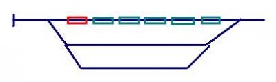

Jeg synes du har mange optillingsspor/rangere spor. Prøv forestil dig et tog med fx. 8 godsvogne(f. eks. 3 tankevogne, 2 kornvogne og 3 kølevogne) der skal ud til 3 forskellige industrier, tegn det på et papir og lade som om du kører toget og laver rangeringen . Det du som minimum har behov for er 2 opstillingsspor med omløb på begge.
Så er det efter min mening bedre at opbevare toge der ikke er i brug i ens skyggebanegård. Men det er jo også bare min mening.
Jeg håber at du finder det interressant og kommer lidt nærmere hvad du synes godt om. hvis du ikke allerede kender www.skala-n.dk er det et godt sted at søge inspiration
