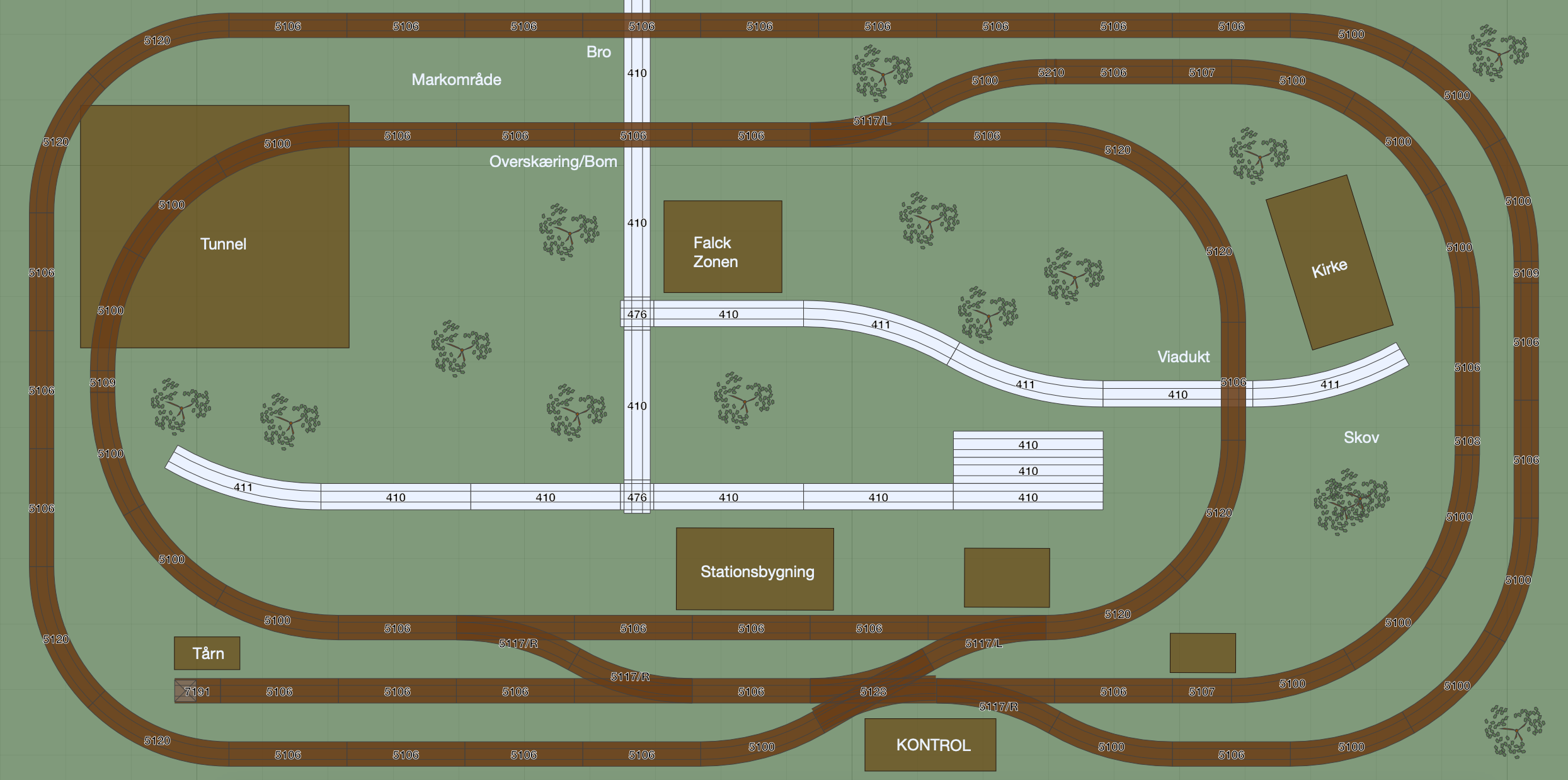

Jeg er netop i gang med at bygge mit første landskab op, og har udarbejdet layoutet til banen. Så langt, så godt.
Men jeg er kommet i tvivl om, hvor jeg skal placere signaler og kontaktskinner. Ideén med banen er, at der skal køre to togsæt ad gangen, i penduldrift. Begge skal holde ved stationen, og skal i sagens natur ikke kollidere ved kørsel.
Tak på forhånd!

Det er naturligvis godt at tænke fremad, men inden du når til signaler og kontaktskinner, vil jeg forslå dig at evaluere lidt på selve sporplanen. Kig den kritisk igennem, med "driftsmæssige" briller på og se om den lever op til den form for kørsel du ønsker. Passer det med materiellet jeg har? Hvor lange togstammer vil jeg køre med? Passagerer? Gods? osv.
Umiddelbart synes jeg, at dine perronspor ved stationen er alt, alt for korte. En togkrydsning vil næppe være mulig. Er jeg OK med det?
Jeg vil anbefale, at studere eksisterende sporplaner og anlæg i detaljer. Sådanne planer, videoer mm. finder du på nettet på diverse hjemmesider.
