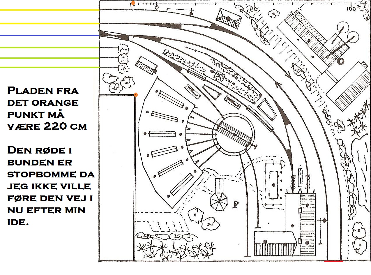

Jeg har nu fået en ide ud fra et link som har våret her inde og tænkte på om nogle wintrack folk kunne være interesseret i at hjælpe mig engang.
Jeg er ikke en haj til det selv og har prøvet i første omgang at lave det selv men det ser ud af H til. og bliver aldrig tilfreds.
Det med at få det til at ligne kniber for mig i wintrack. men det kunne jo være at nogle kunne hjælpe mig som jeg inderligt går og håber på.
Som i kan se kunne man lave et lille L-formet layout ud af den.
Farverne:
Rød - Stopbom da den ikke skal forsætte der.
Gul - Personvogns spor
Blå - Rangering samt spor vej til remise. osv.
Grøn - Vognpark. evt pakhus.
Jeg kunne godt tænke mig man byggede vidre derfra så man får en station ud af det osse.
skal forgå i 1988 til nu. så både Køff, MH og MT samt MK ville blive brugt til rangeringer. og osse stadig der DSB har gods og selv styre det.
Men i ved jo bedre end jeg hvordan en station i dette tidsrum ville se ud.
Der skal benyttes K-skinner og Marklin drejeskive nr. 7286
Perronen skal kunne have 4 vogne og lok på sporet. så det siger jo lidt om målne på den.
Der er 375cm og 150cm til rådighed. Det sidste sporskifte skal slutte inden de 375 cm er brugt. men statidg være 160 cm perronspor.
og hvis man skulle få et større rum når man flytter kunne det udbygge til en bane.

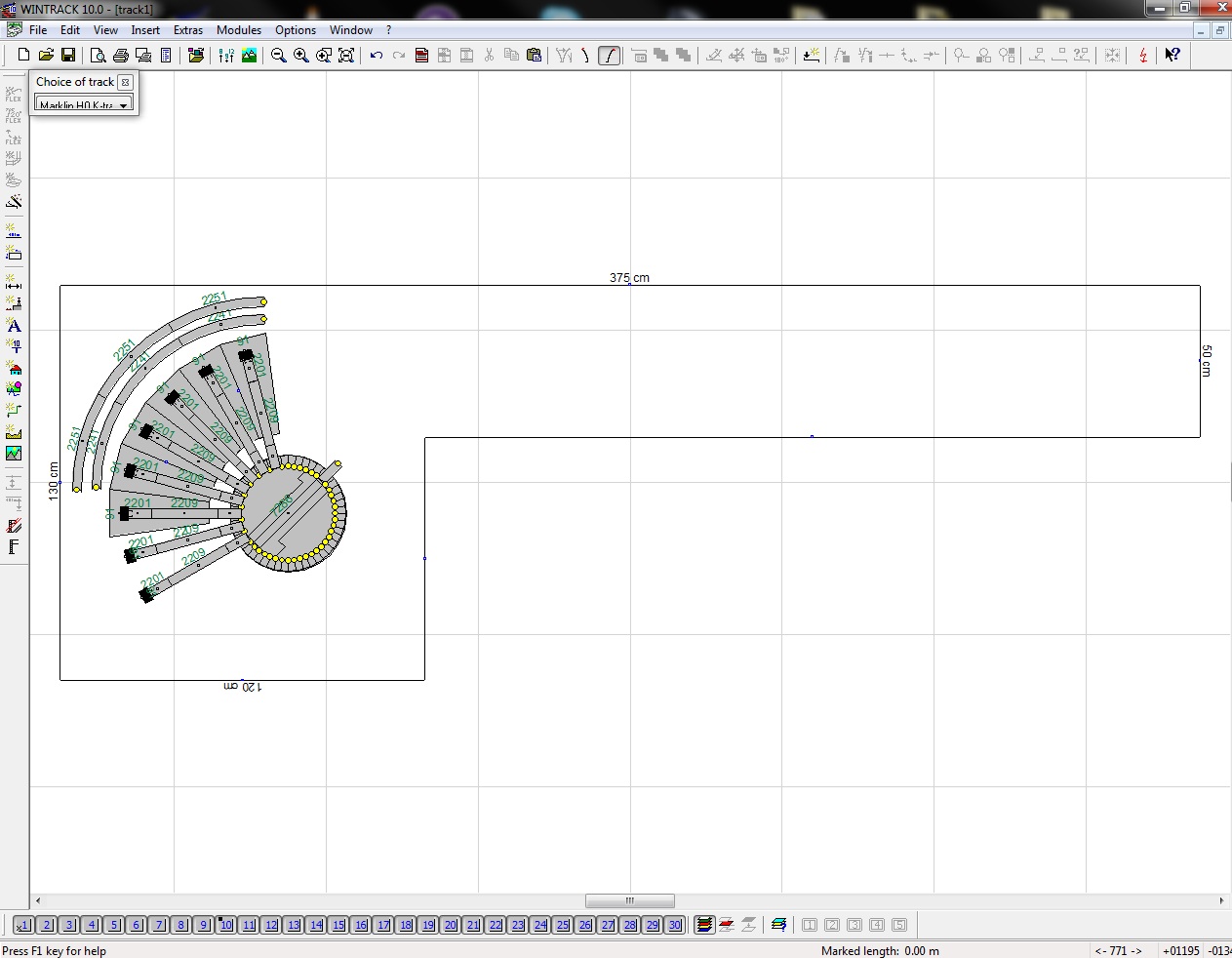

Hej togfolk.
Jeg viser lige hvad jeg har prøvet at lave.
Da man ikke kan få en skydebro til Marklin som ikke larmer. så vælger jeg at have en drejeskive i stedet for.
Det er meningen at jeg ville have en lille remise til min Ranger loks som består af Køff og MH.
Den stor Remise ved drejeskiven er til større loks som MT, MY, MZ, ME,

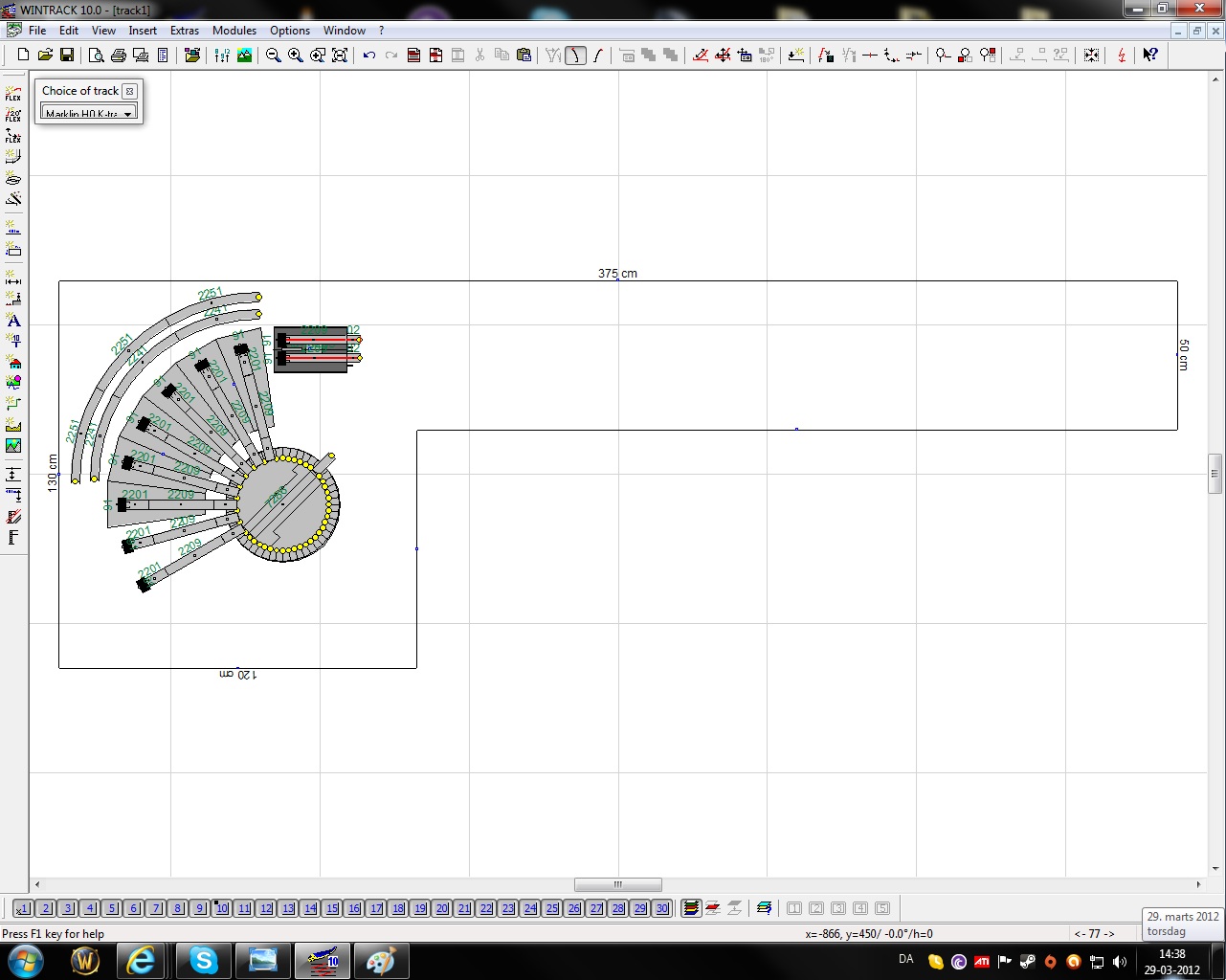

Planen ved det var at bruge det til Rangering og have sinde loks og vogne holdende ved sporne så man kunne ranger lidt og køre et lok med vogne ud af hovede sporet og lader det stå i noget tid og derefter kommer det retur så rangerlokket kan stille vogne på plads efter kørslen.
Skal siges jeg har en del godsvogne efter hånden så der skal lidt opstillings spor til
Det var bare for man kunne bruge nogle timer på sin bane istedet for man bare skal lade det stå i skabet fordi man ikke har mulighed for at komme til roskilde eller Hundige hvor der ligger 2 marklin klubber. for der er ingen klub hernde hvor jeg bor i en radius af 20 km.
Så håber det gav lidt svar.
Jeg køre jo med tog fra 1980 og op efter da jeg ved at MH´eren og køffen stadig blev brugt dengang.
Der er ingen damp i min samling da jeg ikke har kørt med det selv. så Diesel og el er mit matriale
(Derfor skal Remisen passe til dem) dog som sagt er der ingen skydebro som er stille når den køre til marklin så ville heller havde drejeskiven i det tilfælde.

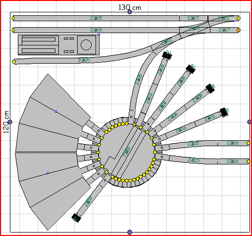

Jeg har et forslag, hvor du har et lille tankanlæg, og hvor de to små remiser skal over drejeskiven. Der vil kunne tankes fra to spor. De to små remiser er ikke sat på, de kan evt. flyttes lidt ned mod hjørnet, så kan de blive lidt længere, i hvert fald det ene spor kan blive en del længere, hvis det placeres i hjørnet. som de er nu er der 100 mm mellem de to spor.

Det forslag var nu meget godt
så nu må jeg lige i gang med at bygge vidre på den du har lavet. og se om jeg kan få noget til at hænge sammen

Sebastian, har du bemærket, at remisen ligger med "ryggen" til beskueren? Du får ikke meget ud af at opstille dine maskiner på remisesporene 'for show'. Jeg ville vælge en konfiguration, hvor remisen fylder hjørnet ud med portsiden mod beskueren.
Ellers god fornøjelse med projektet.
Tom
P.S. Min kommentar går på den oprindelige sporplan!
