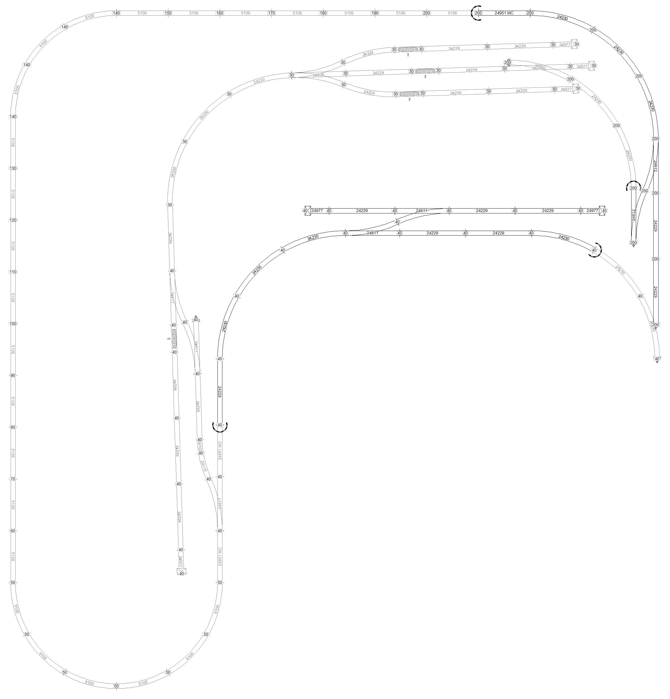

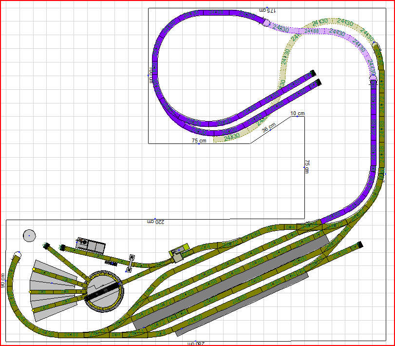

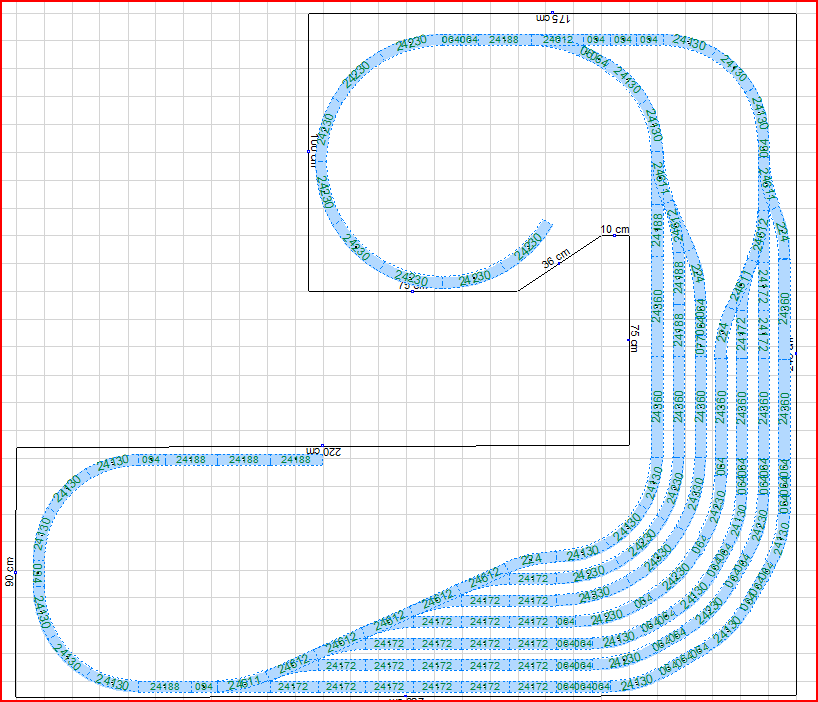

Hej Christian
Jeg ved godt det er større end de mål du angav, men kunne noget i denne retning være en løsning.
Der vil kunne kortes lidt af her og der. Sporskifterne i hver ende kan ændres til kurvesporskifter, der kan forkortes lidt på stationslængden. Hvis man udelader maskindepotet vil de kunne give plads til industri eller godsspor.
Hvis det kun er den viste plads der er til rådighed og man ikke har tilladelse til at bygge i U, duer det ikke.
Det var lige den 1. plan der lå.

Det er en rigtig fin plan må jeg sige
Jeg tror dog ikke at der er plads til en rund remise, selvom jeg er tosset med den.
Men de to langsider ligger helt ud til væggen, så der kan måske godt gives lidt mere plads indad, men så kan det bare blive svært at nå ind over pladen nogen af stederne.
Jeg påtænker en skygge banegård nede under selve pladen.

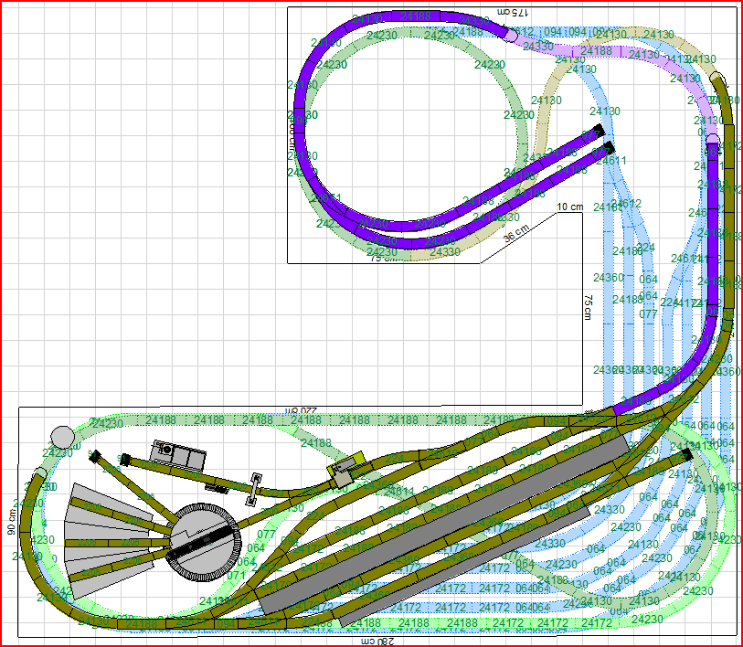

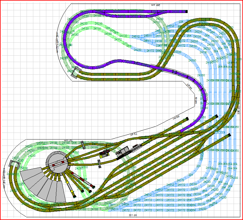

De blå er skyggebanegård, jeg prøver at forkorte den til dine mål.
Ellers har jeg en mindre, den er i K-skinner.

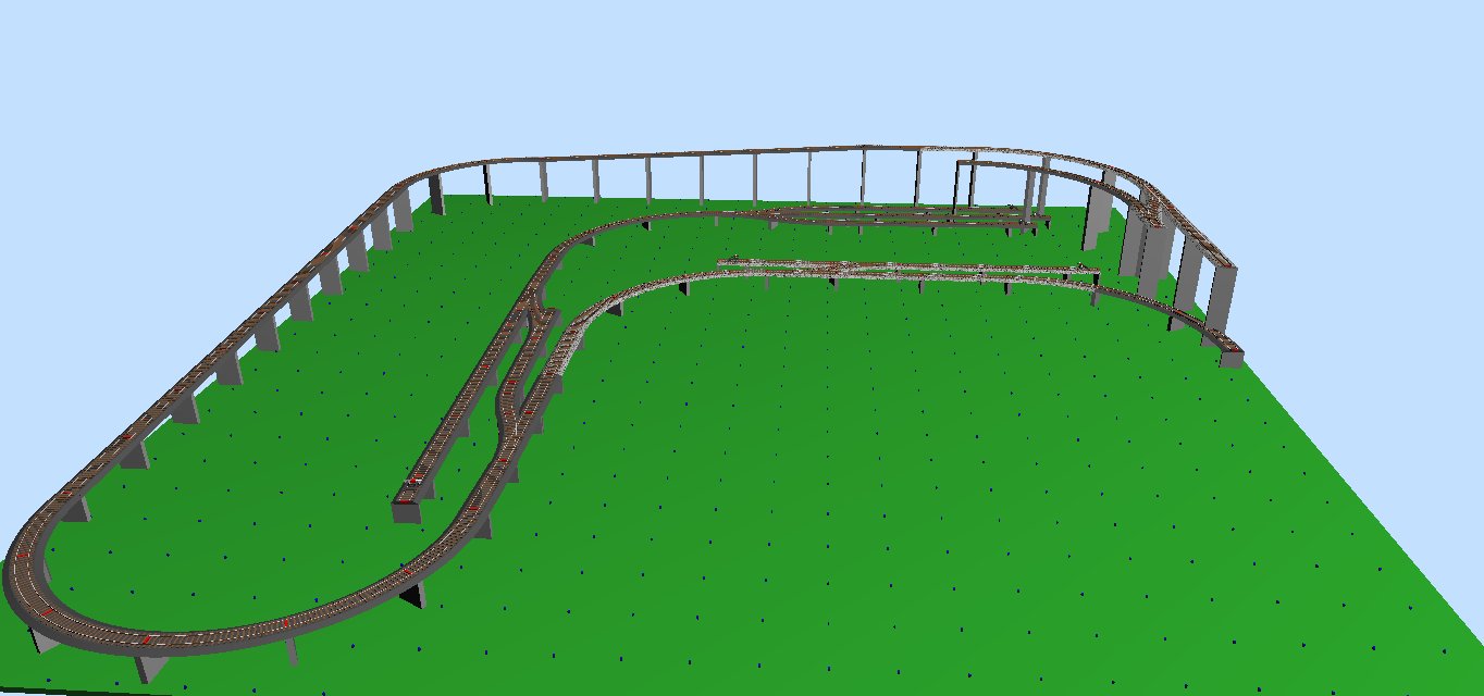

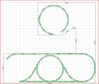

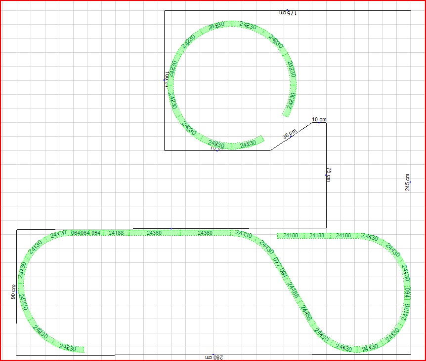

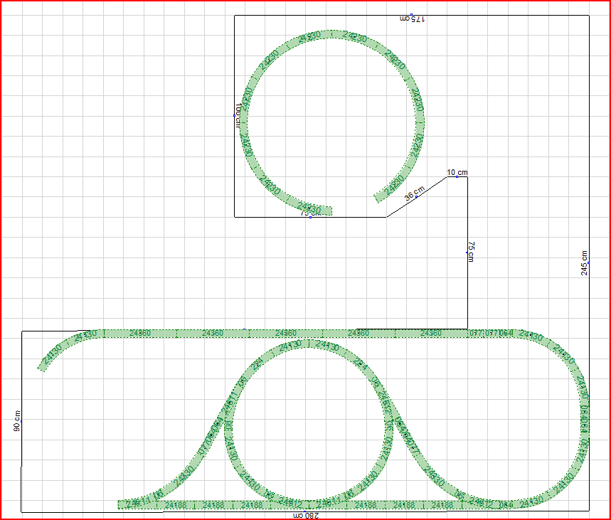

Jeg må desværre sige at det ikke går, hvis det skal ned på pladsen der er afsat, vil det indebære stigninger over 6%.
En enkeltsporet udgave der stadig mangler lidt.
De to øverste lag
Opdagede lige der var en fejl i lag 2, vendesløjfen virker kun i den ene retning!
Rettet

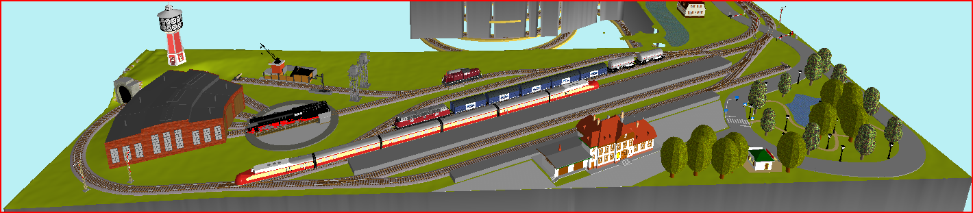

Det er virkelig flot arbejde.
Har du nogen sporplaner, hvor der ikke er drejeskive, da jeg ikke er i besiddelse af en sådan dejlig sag og nok ikke kommer det i nærmeste fremtid desværre?

Det er godt nok et imponerende anlæg, men har du noget uden drejeskive, da jeg ikke er i besiddelse af sådan en fin sag?

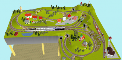

Hej Christian,
Drejeskiven er som jeg skriver i teksten (se link ovenfor) også en overdimensioneret sag på et sådant anlæg. Denne kan udelades og der hvor ligger, kan du placere et savværk. Det gør også den venstre side af anlægget mere "landskabeligt"

Det lyder ikke tosset og hvis jeg ser rigtigt, er der også et gennemgående spor, hvor der kan køre et tog, uden man skal være nervøs for at det kører ind i et endespor?

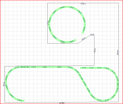

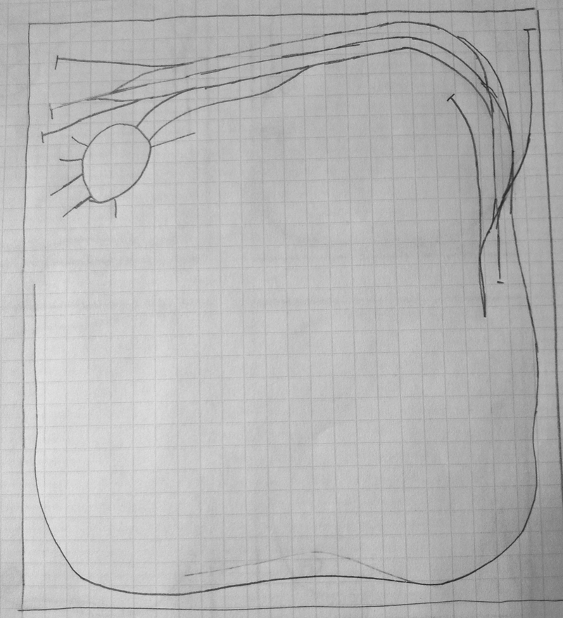

Har prøvet lidt på at lave en sporplan, så i kan få en ide om hvor jeg er....
Det åbne stykke i midten påtænker jeg at lave som en lille mine eller lignende, med et lille smalspors tog, på en kort bane ind og ud.

Langsiderne er max mål, at jeg så har lavet det som en L figur, var bare et forslag, men slet ikke endeligt.
Så har lige under 7 kvm, mener jeg det var, da jeg regnede det sammen.

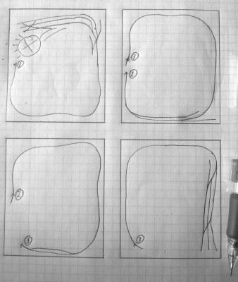

Hermed et udkast, hastigt nedfældet på godt gammeldags papir, i et forsøg på at anspore en pladsbesparende og alligevel mulighedsgivende og attraktiv løsning.
Løsningen kræver selvfølgelig noget arbejde mht. adgang via fx. en dør og vinduer.
Herunder en meget grov og ufærdige skitse af hvad jeg forestiller mig som en endestation på nederste niveau af anlægget.
Herunder en skitse af de i alt fire niveauer der viser muligheden for at slynge sporet ind og ud, gennemkørsel og stop ved mellemstationer samt en lille endestation, med muligheder for rangering og måske en remise.
