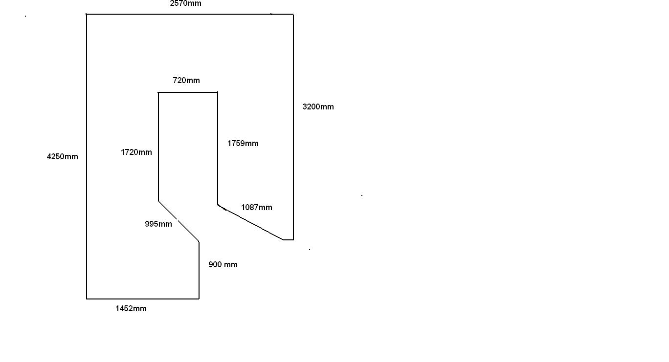

Jeg har bygget min "platform" ( fremgår af up-load). dertil skal tllføjes at der er forberedt skjult banegård på niveau -25 cm og at jeg har bygget en helix i både det nederste venstre og øverste venstre hjørne med udkørsel fra samme i forskellige niveauer., med der er ikke et stort "must" hvis der kommer andre og bedre forslag.
Bemærk: jeg arbejder med mærklin c-spor og i scram.
Er der nogen som vil hjælpe en gammel nybegynder ud i denne noble ( og facinerende ) hobby med at komme videre???

For at der kan laves noget konstruktivt må vi have en tegning af det rum du har til rådighed. Husk vinduer, døre, skråvæg, radiator og hvad der ellers kan være til gene for anlægget. Wink
1 SCRAM,fil med det du har lavet og evt. JPG,fil vil hjælpe meget.

Det hjælper altså noget, hvis du ligger en tegning ind med din plade, ellers kan man ikke hjælpe dig.

Jeg har lagt en fil op med målene på den "plade" jeg har til rådighed
filen er en scarm- fil, men du vil måske have en JPG-fil????

Hvis du vil have en chance for, at få input fra så mange som muligt, er en jpg eller png en rigtig god ide.
Afhængig af bredden på din skyggebanegård er 250 mm ikke ret meget plads, derfra skal formodentlig regnes lægternes højde. Hvis du har > 4 spor, er det for lidt. Prøv at klodse en plade 250 mm op, så kan du få en fornemmelse afhvor meget plads du behøver for at bjærge et afsporet tog.

Nu har vi grundplanet, kan vi også se nogle skinner. Det er nemmere at komme med forslag, hvis man har et oplæg at starte ud fra.
Hvor meget plads har du mellem de to skrå sider.
De 72 cm du har i midten, er måske lidt i underkanten, når man skal arbejde, men hvis det er mulighederne, så er det sådan det er.

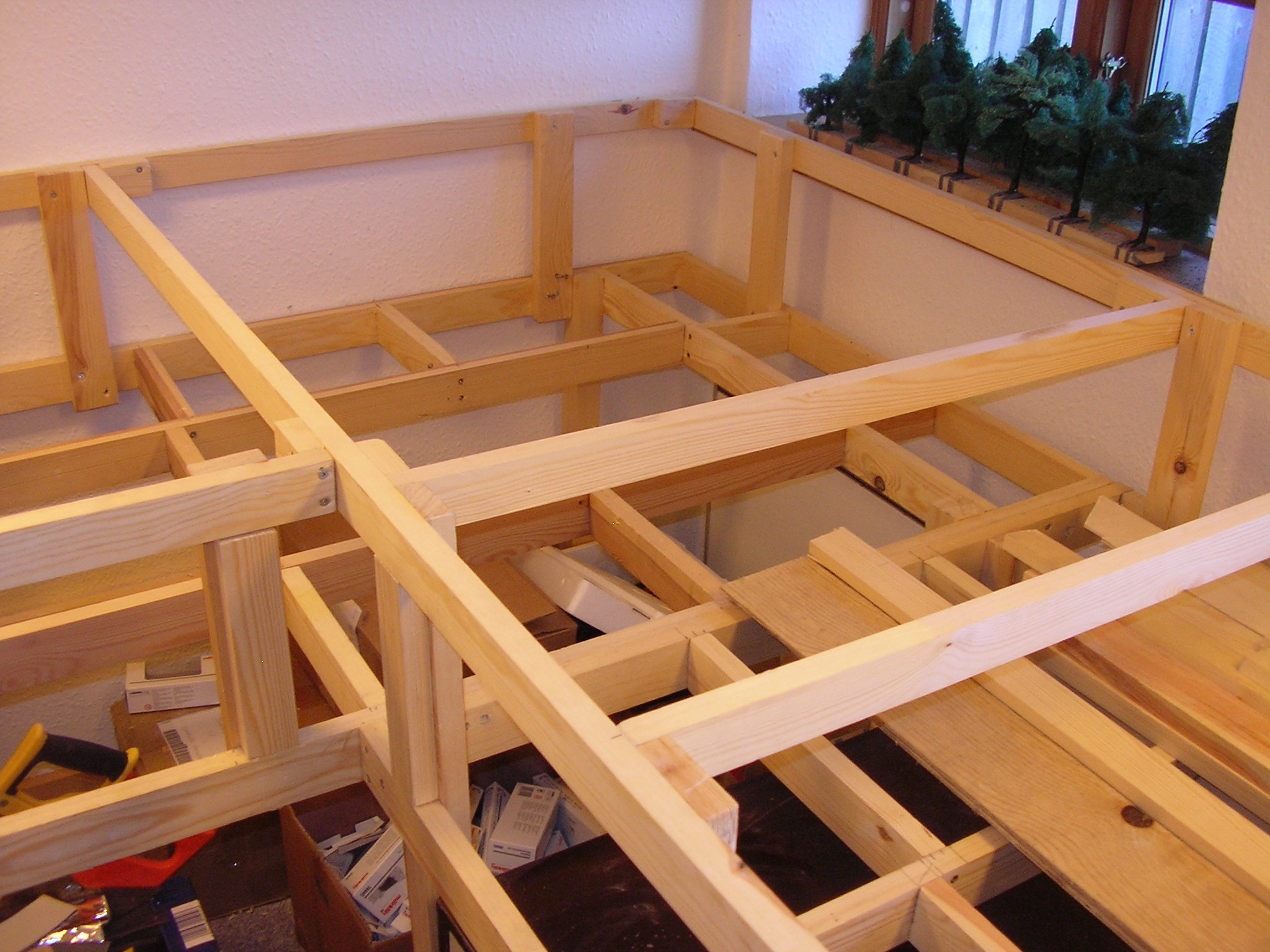

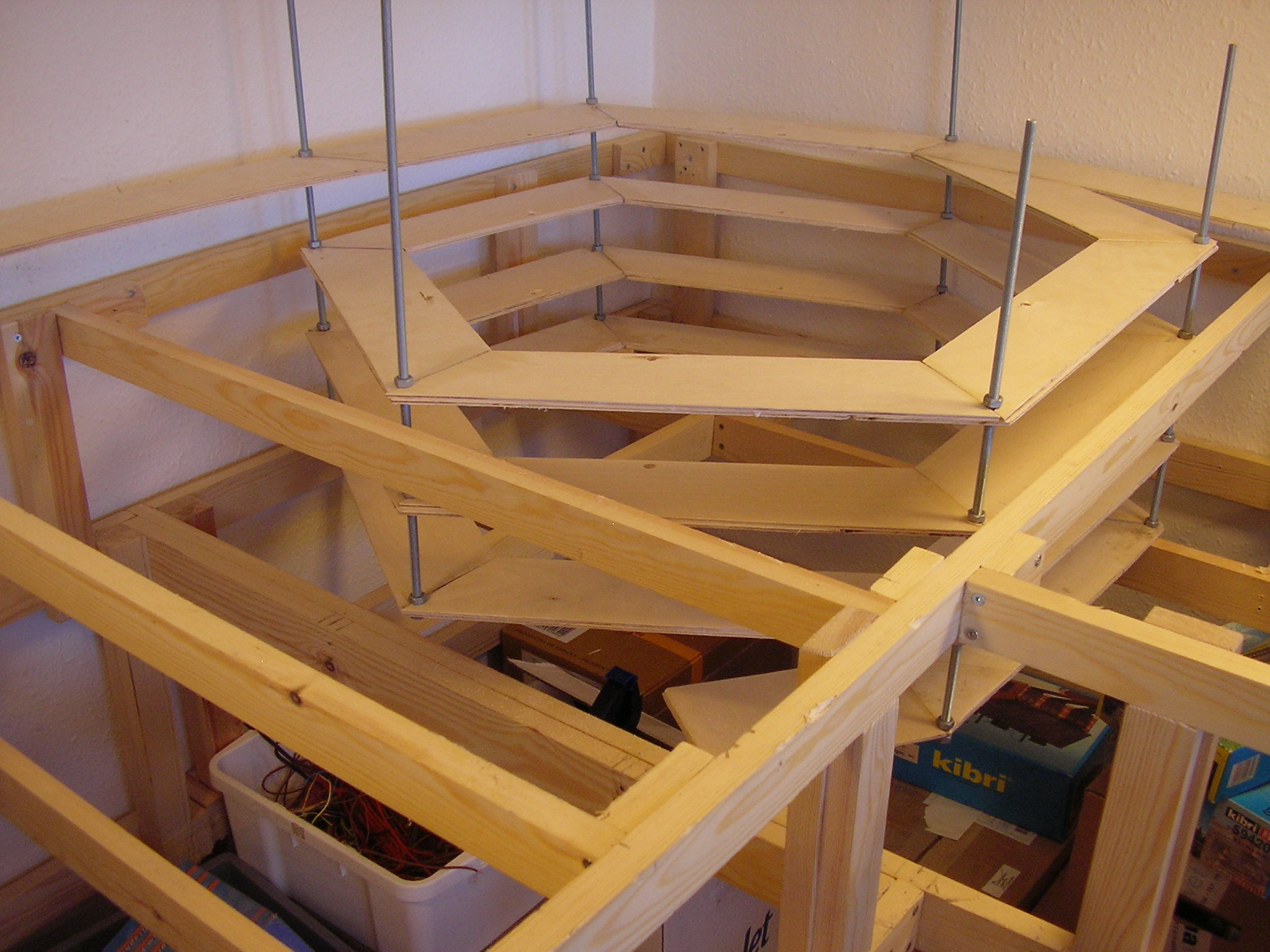

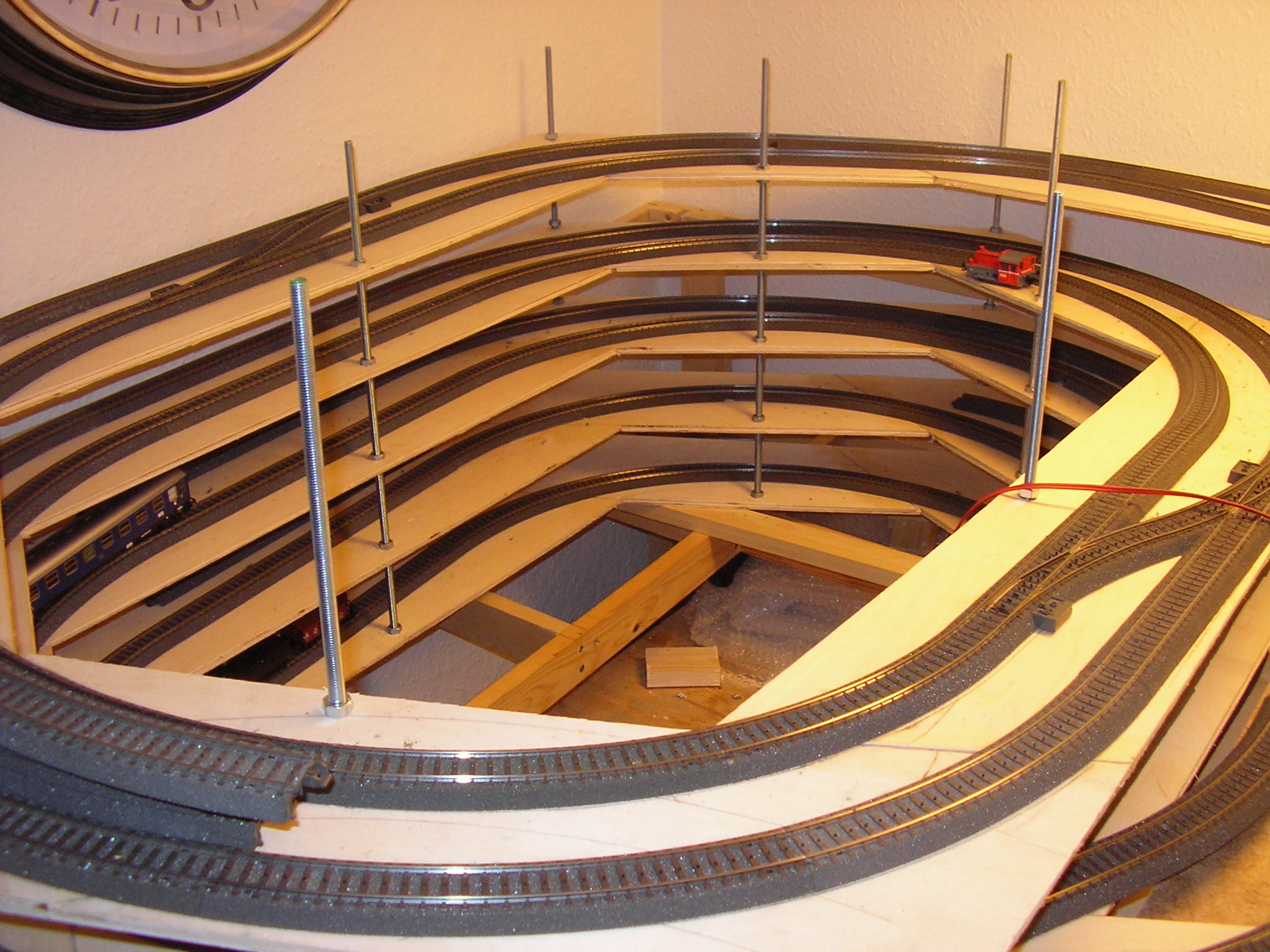

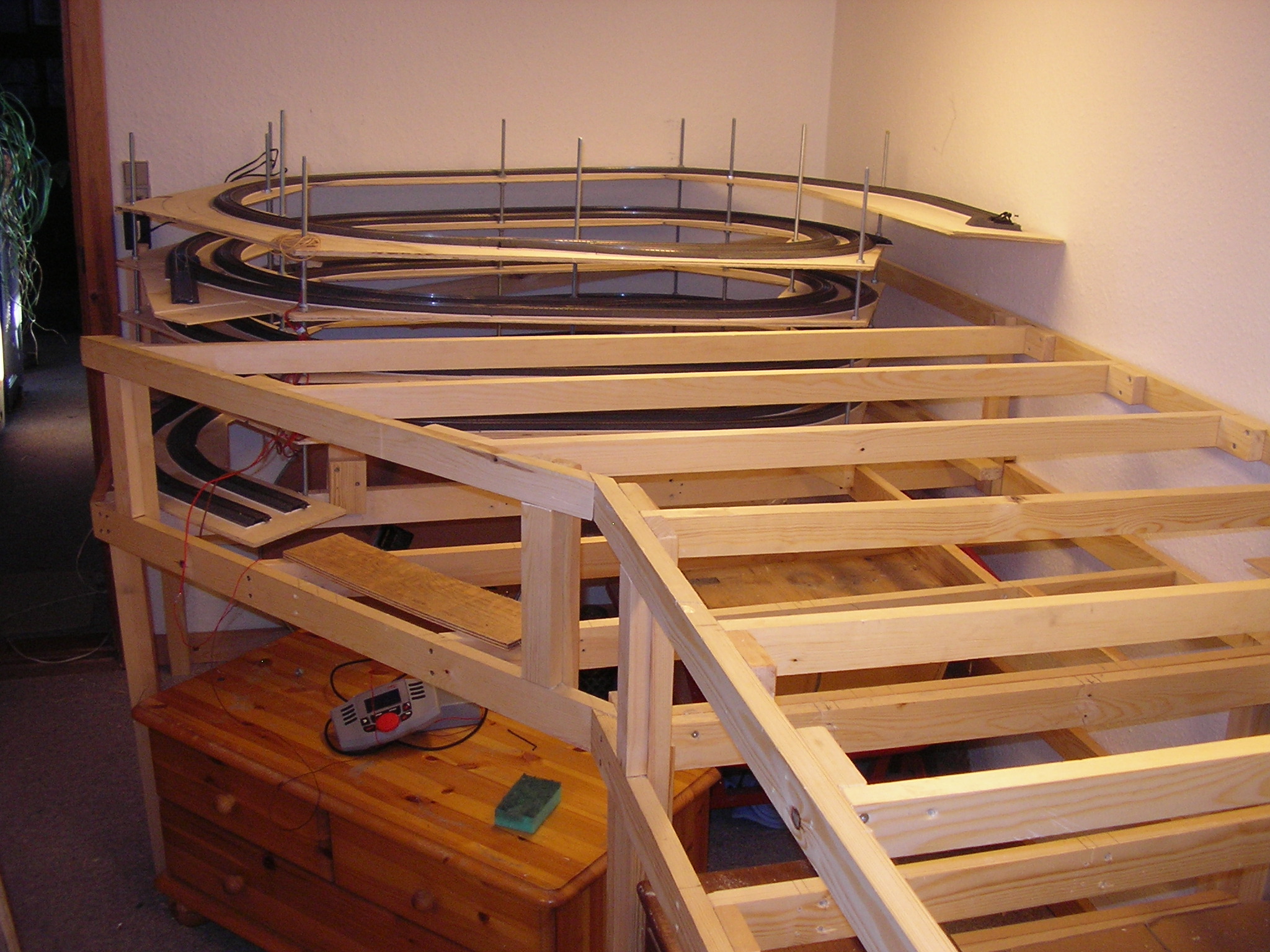

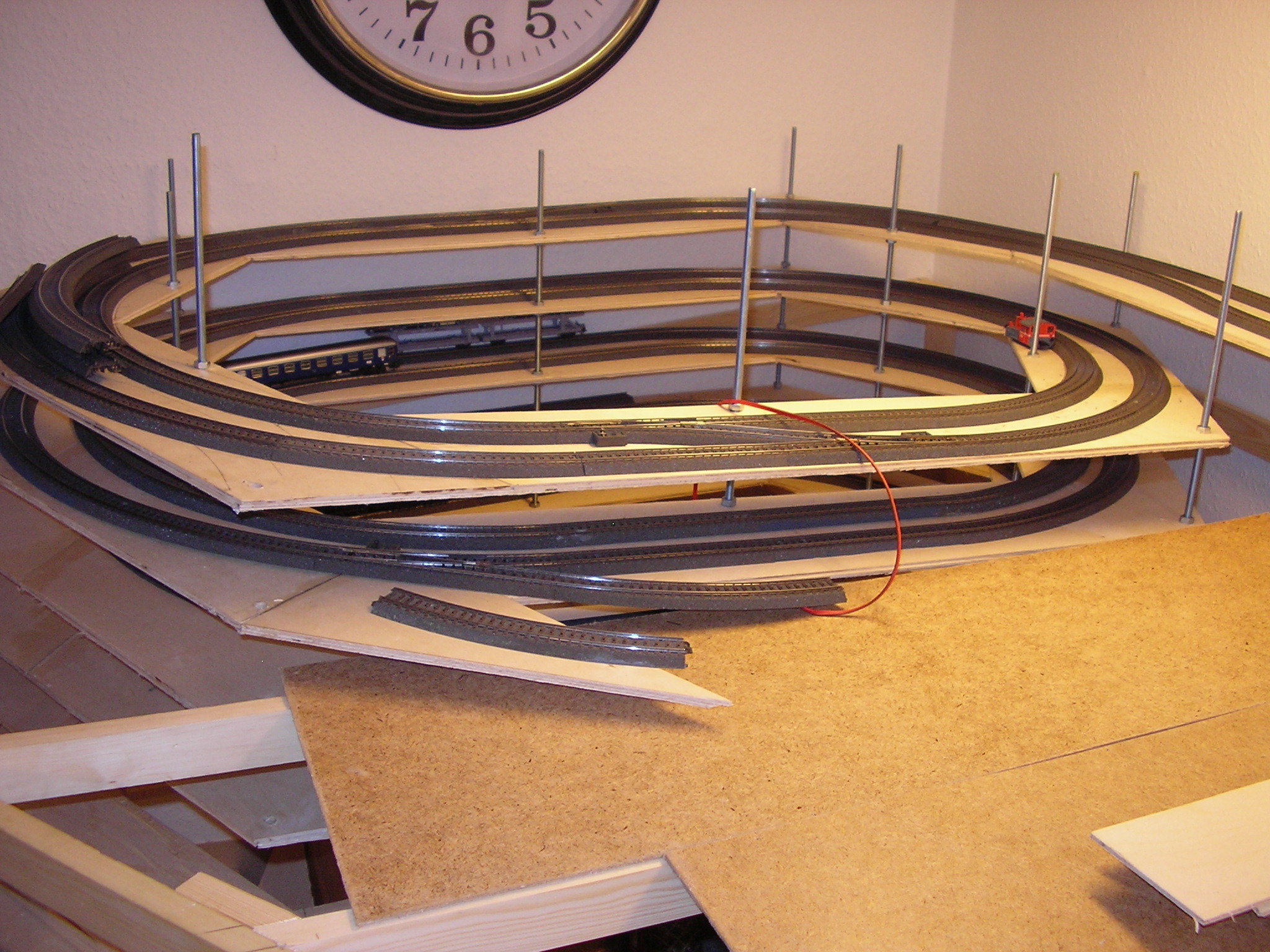

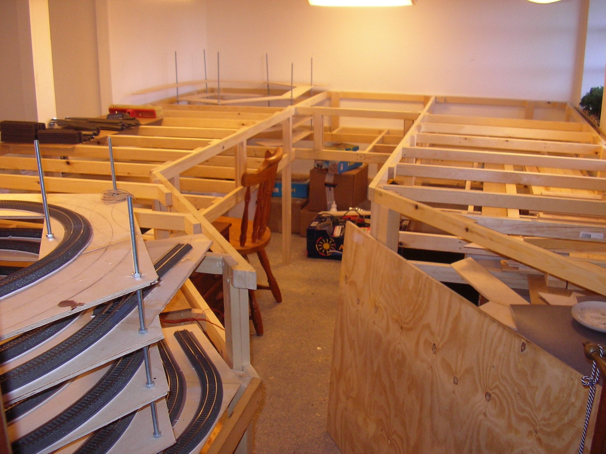

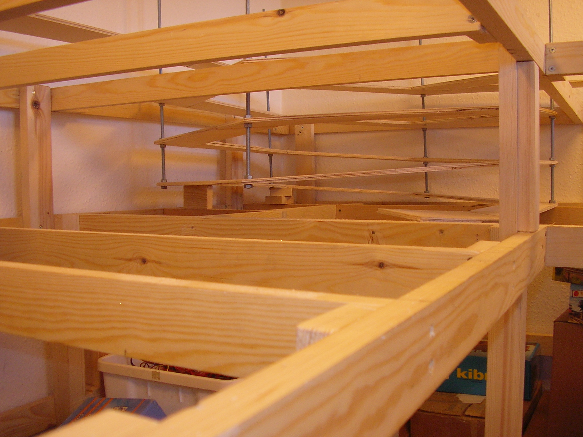

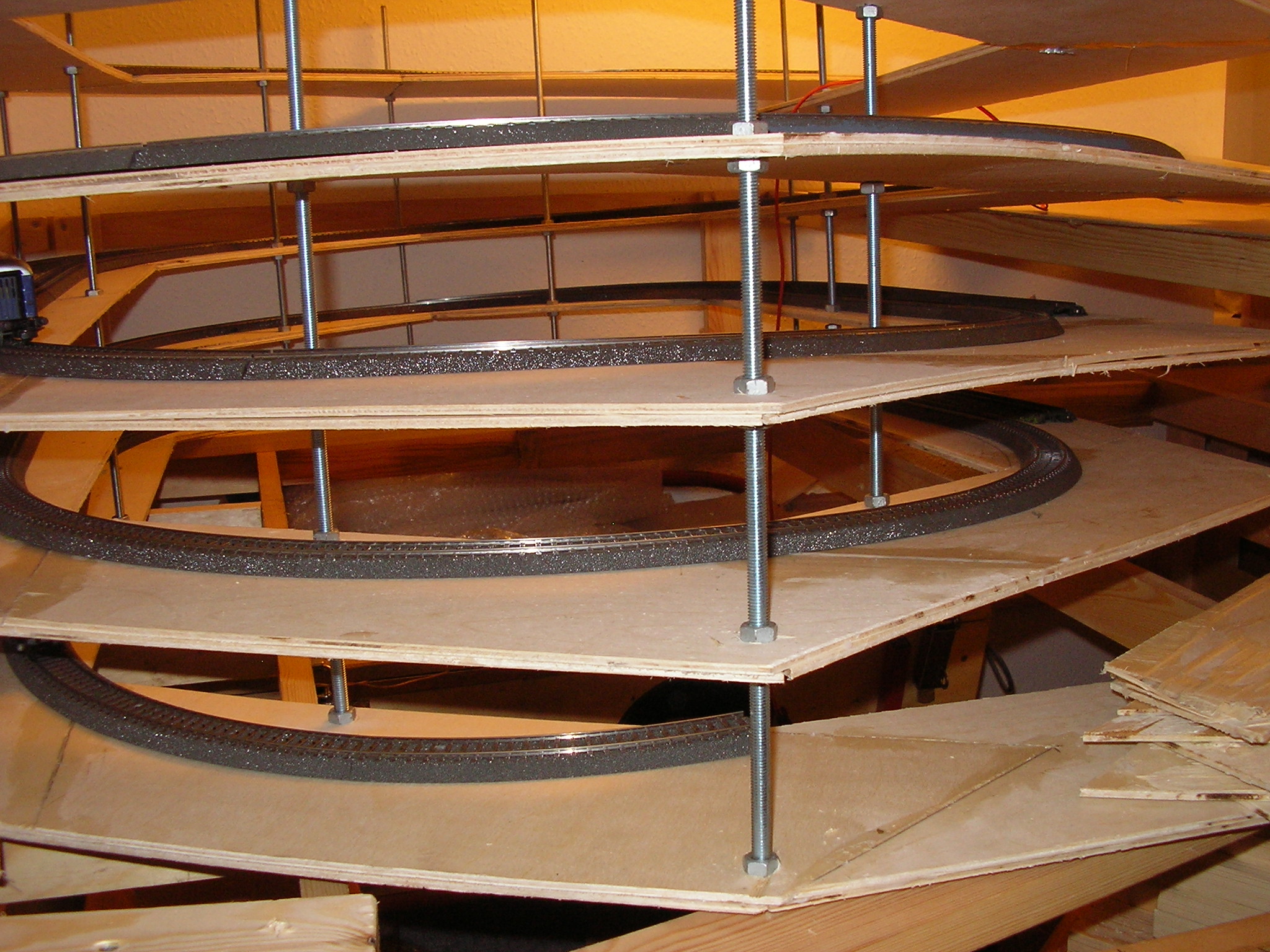

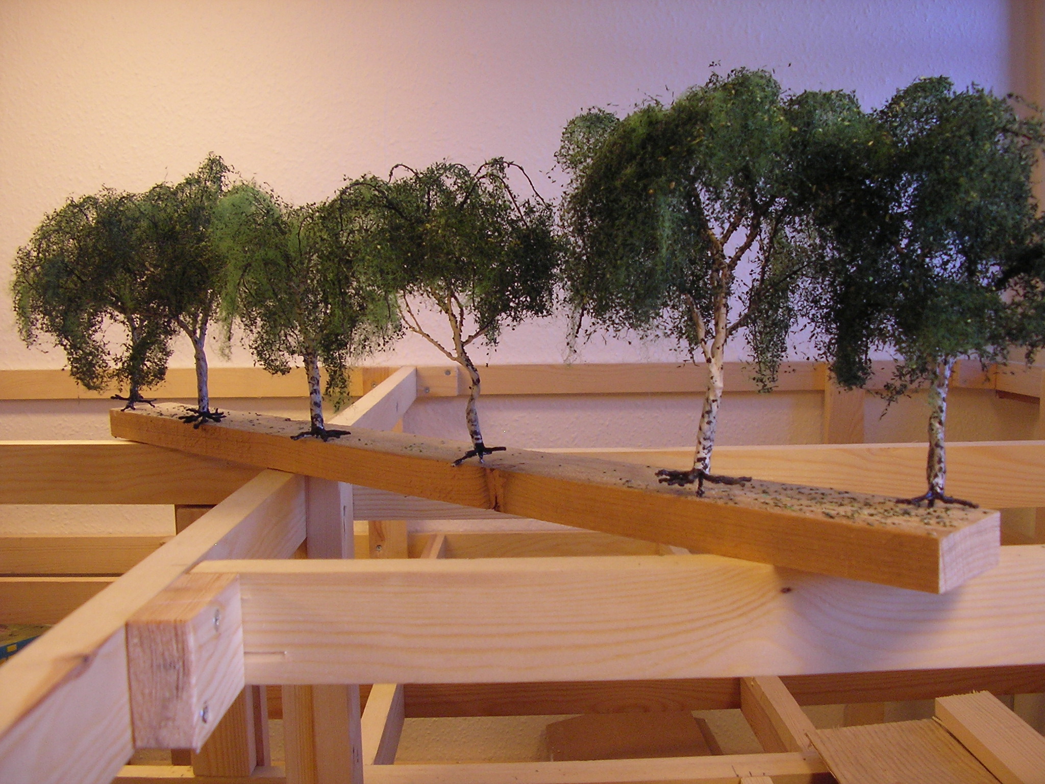

For at give en ide om forholdene lægger jeg nogle billeder op. I må gerne kommentere på dem:)
endelig kom billederne frem.puhh
oversigt1.JPG 808.7 kB
oversigt2.JPG 789.05 kB
oversigt3.JPG 773.68 kB
helix1 n_v_hj.JPG 781.39 kB
helix2 n_v_hj.JPG 799.24 kB
helix3 n_v_hj.JPG 790.06 kB
helix ø_v_hj1.JPG 777.3 kB
frihøjde_mellem_lagene_210mm.JPG 814.58 kB
eks_på_egne_træer.JPG 816.4 kB
bqg
Indlæg: 1.102
FMeyer skrev:
M.h.t. længden af togstammer vil jeg tro at de max. vil være 6-7-8 vogne. Men det vil tiden vise.
Det var netop derfor jeg spurgte, 8 lange vogne er 2,4 m + lok. Det fylder meget med ind og udfletning i begge ender.
Maskindepot med drejeskive og hvad dertil hører ca 1,5 - 2 m, havn, by, camping, skov og landbrug. Det kommer til at knibe gevaldigt med pladsen.
Selvfølgelig kan man campere i skoven ved stranden, jeg vil ikke kalde det en skov, men en lille lund.
Så er der godsbanegård, jeg tror jeg har fundet ud af hvorfor det ikke er lykkedes dig. Du skal bruge dobbelt så meget plads.
Hvor lange er sporene på din skyggebanegård?

du har nok ret i at der ikke er plads nok.
Jeg var ellers rimeligt tilfreds med den størrelse rummet havde da jeg begyndte.
Men der skal vel være et maskindepot og en by med en lille havn, så jeg må nok hellere gå i tænebox og i gang med at prioritere.
skyggebanegården skal være så lang som jeg overhovedet kan få mulighed for.
