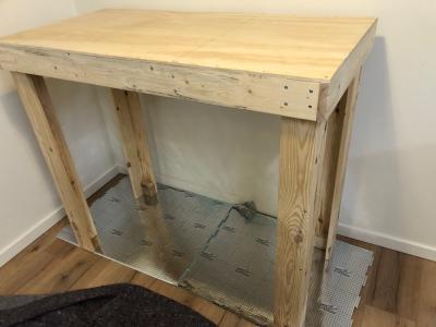

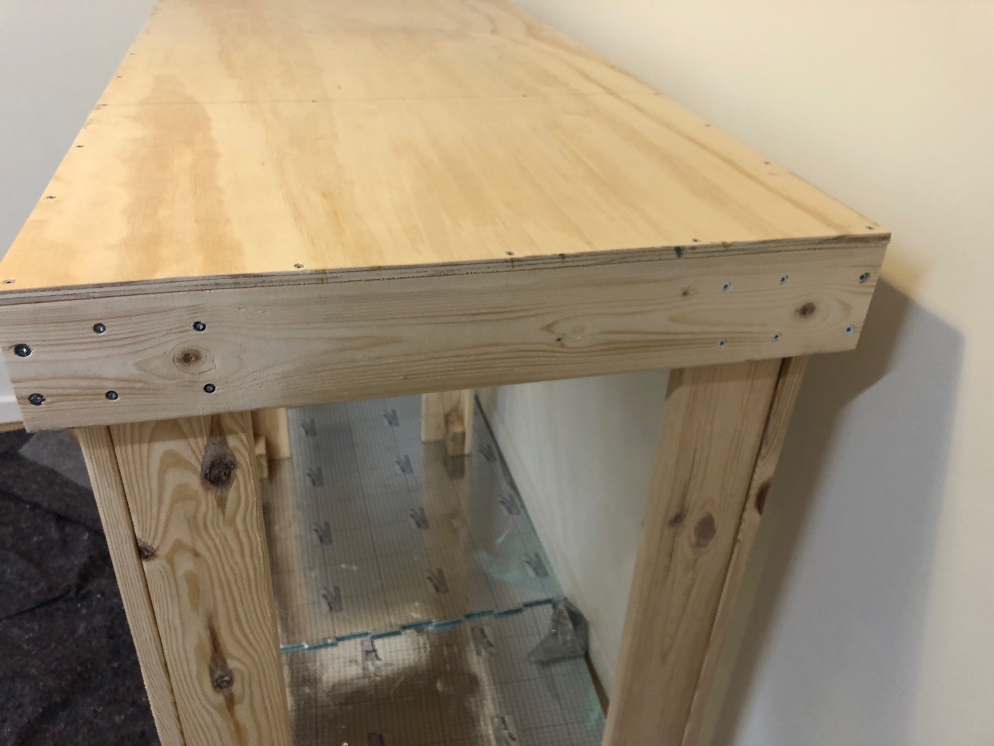

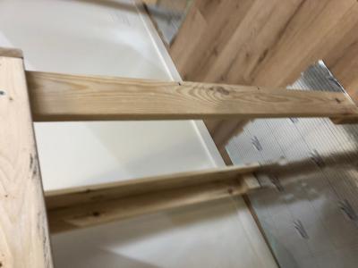

Endelig ved at have afsluttet at lave borde til banen. Der er lavet 12 stk. 120*60 borde som skal stilles op. Det bliver nok som et U med vending i begge ender. Der bliver kun et niveau. Tror det bliver svært at vende men satser på at jeg kan have 2 spor på 160 cm der vender 180 grader fra de 120 til de 160 kommer jeg ved at påmontere mindre sidestykker . Med 2 spor hele vejen rundt får jeg 4 spor, hvilket er lidt meget. Der er justerbare 6 mm fødder på dem skruet op i klodeser. Toppen er 9 mm krydsfiner, resten er 22 mm høvlede lægter. Overvejer at der kun skal være 1 spor hele vejen rundt, idet jeg så får 2 spor alle andre steder end hvor den vender.
