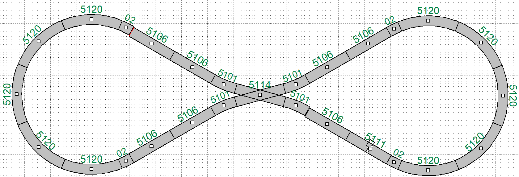

Jeg har overtaget en smule m-skinner, som tydelig vis har været til et 8 tal. Men hvordan? Jeg er overbevist om at der er præcis dem der skal til otte tallet.
Det drejer sig om:
10 5106 lige skinne
10 5120 45 grader bue til industrispor
4 5101 15 grader bue normalspor
45102 7,5 grad bue normalspor
1 5114 kryds normalspor
Mit bedste gæt er at det har været et startset en gang i 60'erne. Jeg har forsøgtat bygge banen i wintrack, men jeg kan ikke rigtigt finde en løsning.
Mon der er nogen herinde, der kan hjælpe mig på vej?
Og jeg behøver ingen belæring om at m-skinner ikke duer. Jeg kender godt deres begrænsning, men det er mere af historisk interesse.
Jeg startede med at stille spørgsmålet på baneforum, men efterfølgende slog det mig at der i dette forum nok er flere, der er historisk interesserede.
Henning

Rent gætteværk fra min side, men er det ikke mange skinner, hvis det drejer sig om et startsæt, og at de alle skulle være derfra?
10 stk. 5120 er vel også for specielle til at være med i et startsæt? Og så vil der også være for mange buede skinnestykker, hvis man medregner de 10 5120 plus de andre buede? Og de fire 5101 plus de fire 5102 kan heller ikke alene lave et ottetal.
Der er forøvrigt også kommet svar på Baneforum. Endda med en sporplan (lavet af dig selv)... der viser, at det måske kan lade sige gøre at lave et nogenlunde, men temmelig specielt udformet, ottetal med skinnerne, men at det ikke kan have være et samlet startsæt. Ikke noget Märklin ville lægge navn til.

Tak Peter.
De to første hæfter har jeg rent faktisk, men de giver jo ikke lige en løsning med det udvalg af skinner jeg fik.
Det sidste hæfte har jeg ikke, men det er da et interessant historisk indlæg.
Det er dog lykkedes for mig at lave en plan, som wintrack mener hænger sammen. Der bliver dog 2 styk 5106 i overskud, men de kan ret nemt skydes iin i en af buerne.Men det er næppe en løsning, som har været foreslået af Märklin
