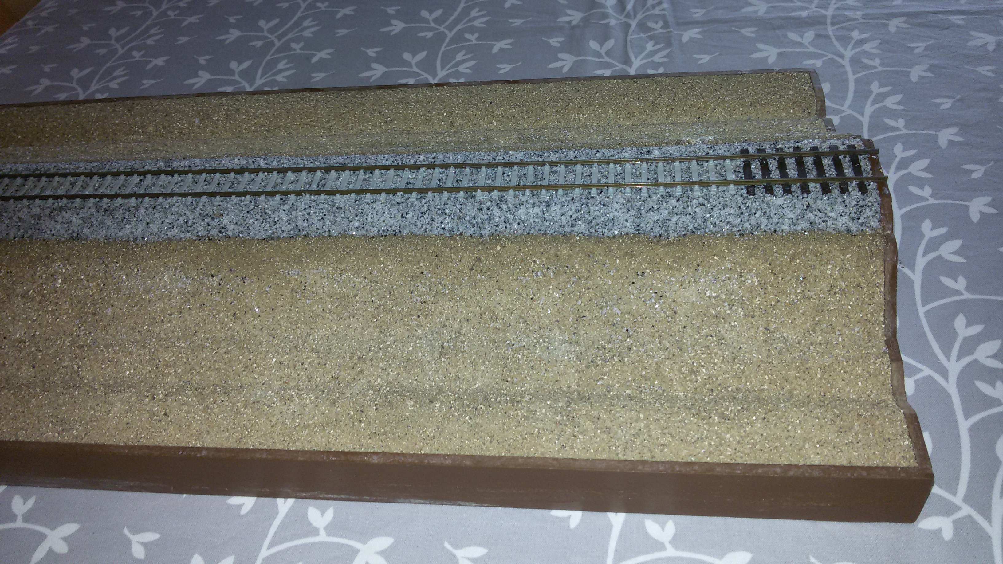

Jeg har de sidste par måneder arbejdet med et kort stykke landskab, for at afprøve forskellige metoder til opbygningen af min bane som i øjeblikket bare er projekteret.

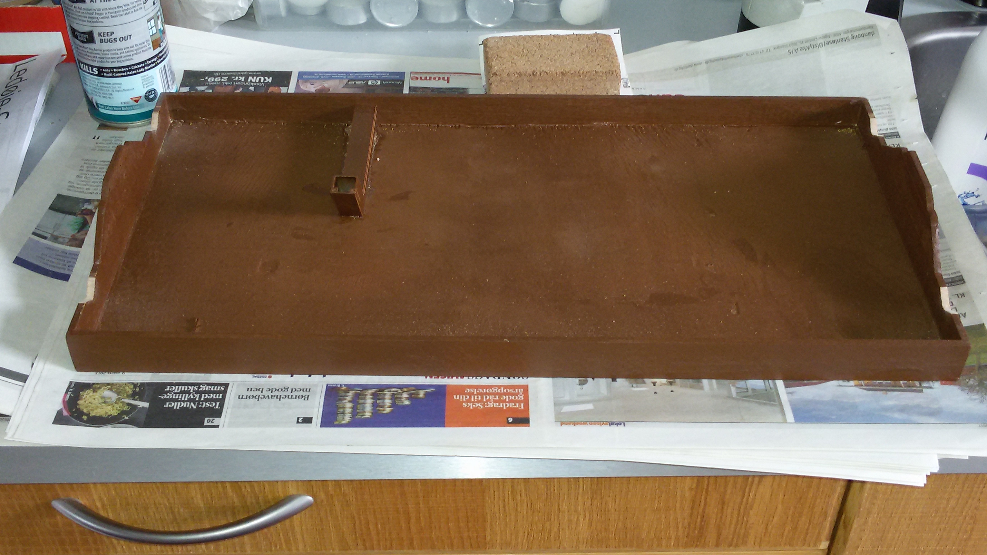

Det er opbygget af nogle malerpinde og en krydsfinerplade, som efterfølgene er blevet malet. Efterfølgende er "bakken" blevet fyldt op med flamingo og kork, men det har jeg desværre ikke taget nogle billeder af.

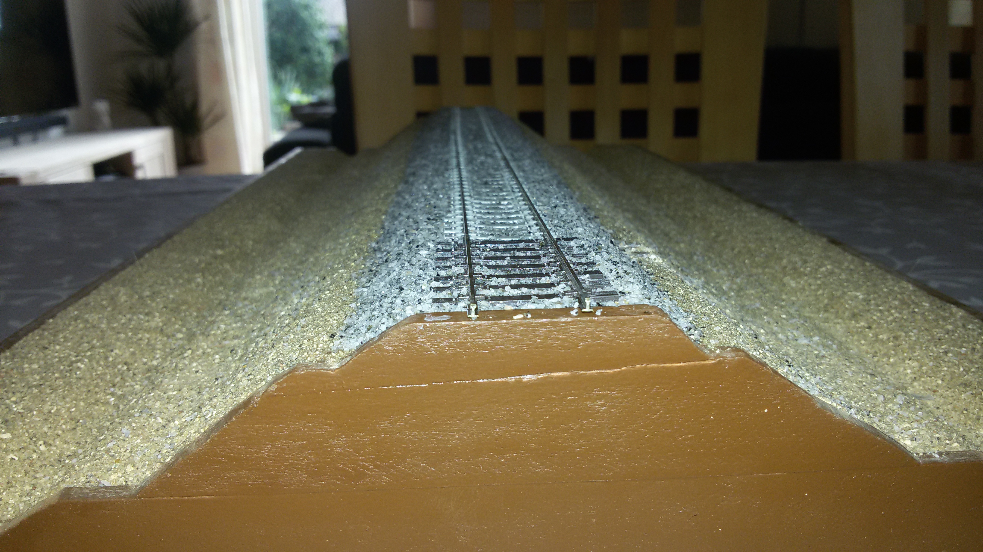

Derefter blev der lagt et lag sand ud, som er afrettet med et kort vaterpas og er så limet fast med en blanding af trælim og vand. Selve sporet er et betonsvellespor fra Tillig dog med et kort stykke af træsveller da betonsvellesporet ikke var langt nok. Der ligger en korkstrimmel under sporet for at få sporet op i den rette højde over plannum.
Mvh William

Hej William
Det ser da fornuftigt ud  ,
