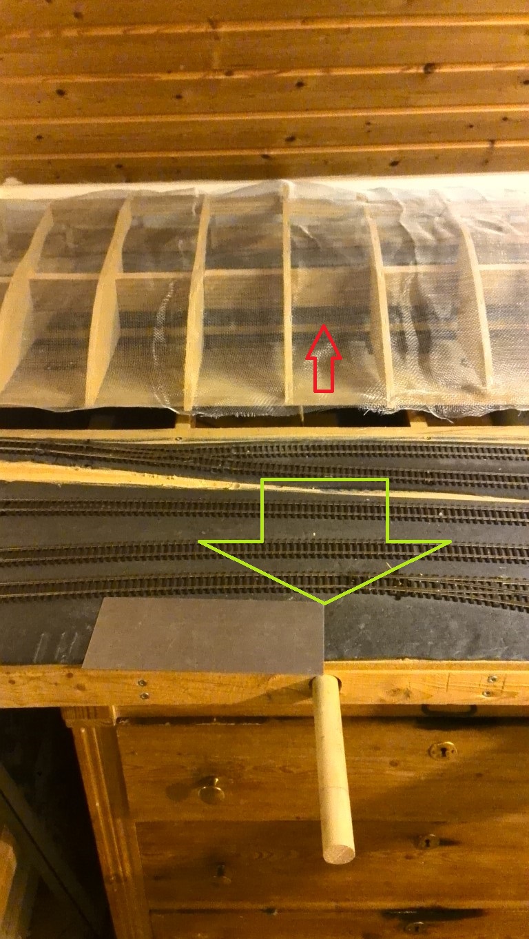

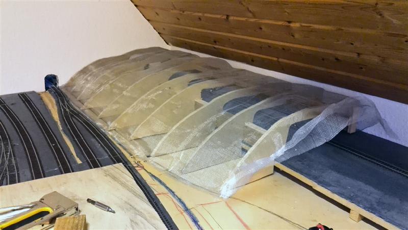

Søger forslag til løft af delmoduler
Endelig er tiden kommet til Havneby området og vi har brug for lidt hjælp eller inspiration herinde fra.
Under de tre moduler er der et enkelt spor som vi skal kunne komme til. Senere engang er der planlagt en skyggebanegård med to ekstra skinnestrenge.
Så mit spørgsmål er, hvordan man på en smart og let måde kan løfte modulerne så højt op, at man kan komme til tog og skinner. Som i kan se på det nederste billede er baggrunden en skråvæg. Det gør det hele en del mere kompliceret da man ikke bare kan trække modulerne op i højden. Vi giver modulerne 2½ cm luft  til skråvæggen, så de kan skubbes lidt ind, inden man løfter dem op
Har du / i nogle forslag ?

Hej. Mange tak for jeres svar  Smile
Nogen form for hængsler kan jeg ikke anvende, da bagsiden er en skråvæg og terrænet er alt for højt. Forslaget med skuffebeslagene er interessant, dog skal de monteres så højt at overgangene  virkelig bliver vanskelig at kamuflere. Desuden kommer der bygninger, buske mm til at stå foran skufferne.
Modulerne skal kun løftes få gange om året, når skinnerne skal gøres rene. Bliver der en skyggebanegård, opstår der sikkert en del flere problemer.
Modulet har ca. 3 cm luft til skråvæggen, så man kan skubbe det lidt ind, inden man løfter det op. Overgangen forrest mod pladen er ikke let, da pap maché har en tendens til at bøje opad ved indtørring. Det fikser vi måske med små supermagneter. Men der er jo ikke noget at holde i på modulet. Måske gevindrør, der går ned i terrænet og hvor man skruer håndtag ind til at løfte det med ???

Det med at trække modulerne ned går desværre ikke (tøjkommode, mb skabe mm). Opad er egentlig en fin ide men jeg har nok glemt at sige, at modulerne skal være transportable. Så kan jeg sidde nedenunder i stuen sammen med konen Wink
Både når der skal arbejdes med detaljer og der skal fotograferes er det bare nemt at kunne sidde med hele molevitten. Det har jeg fortrudt at jeg ikke lavede det på min gangbane.

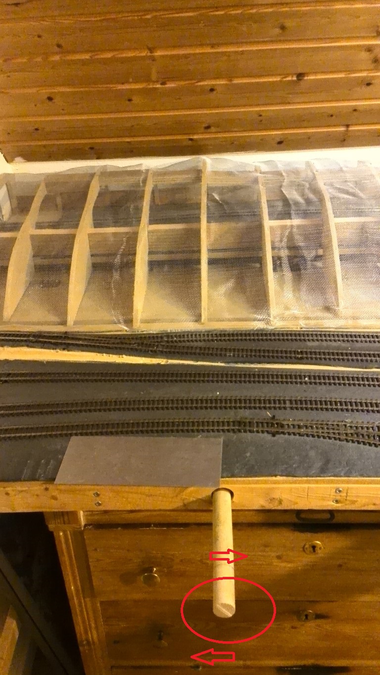

Nu har vi fundet løsningen til det første modul.
Håndtaget trækkes ud.
Håndtaget drejes.
Modulet løftes op og nu kan man nemt få fingrene ind under og trække det ud og op. Det er ikke færdig men princippet kan da ses.
Hilsen Reiner
