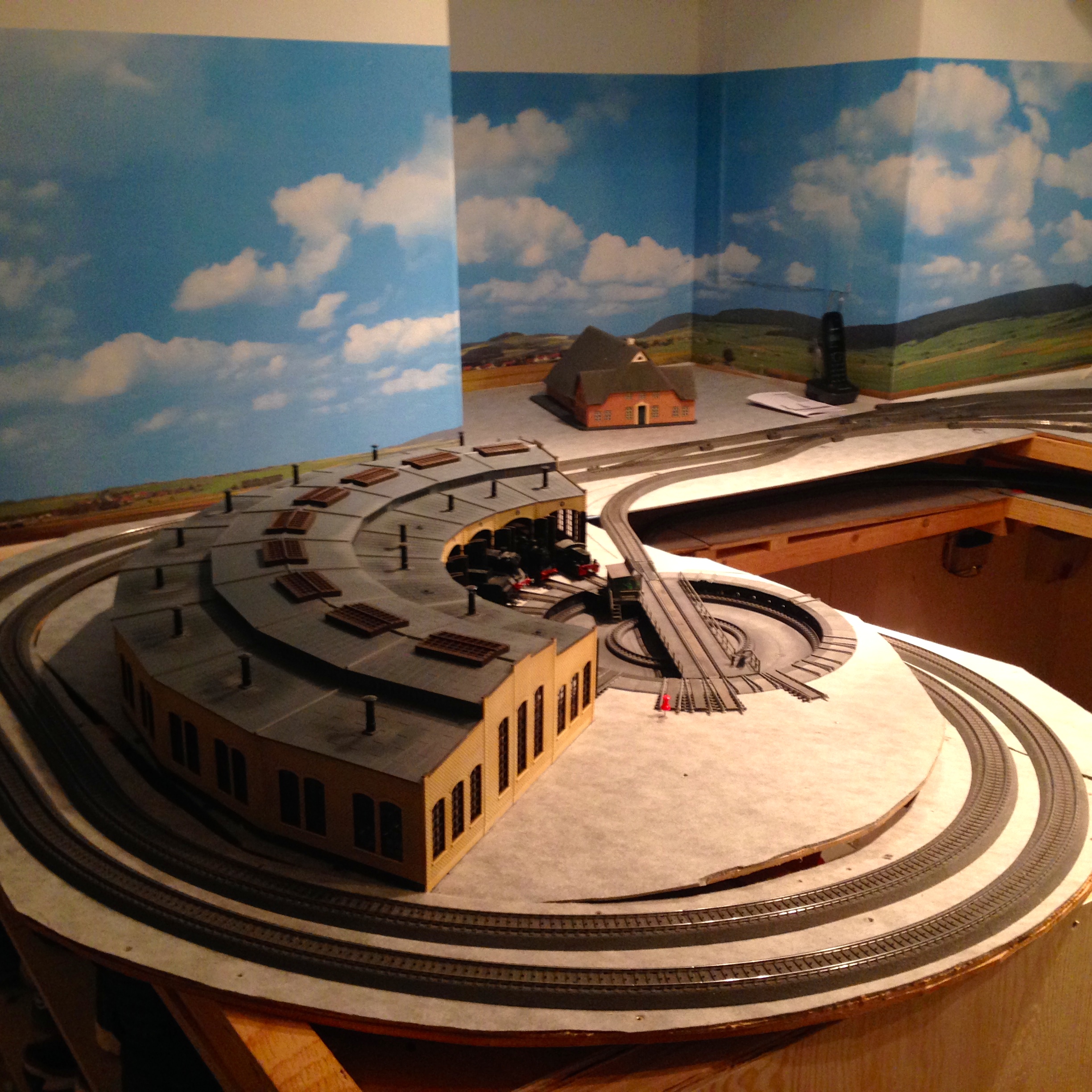

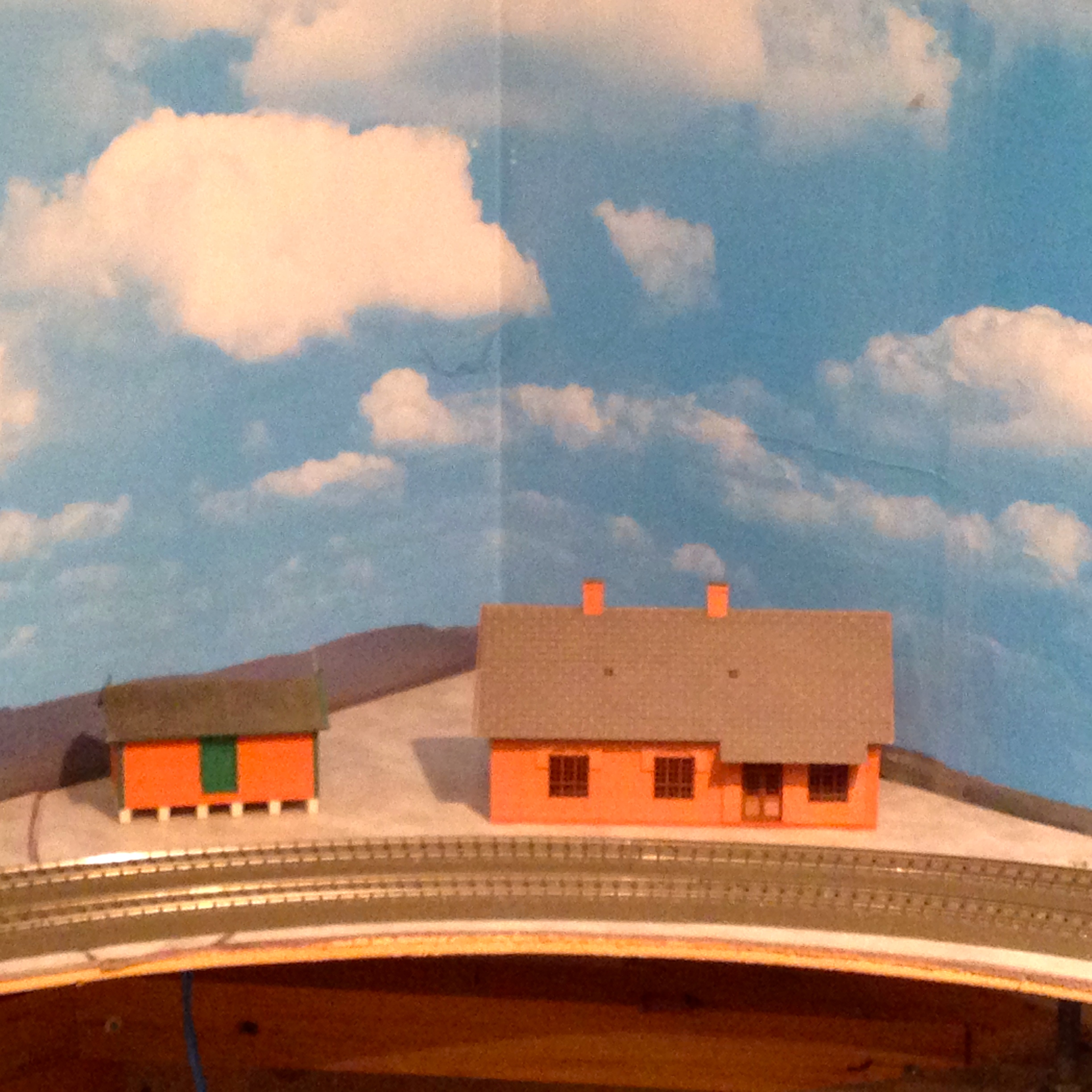

Jeg har sat min baggrund direkte op på en gips væg og brugt ganske alm. tapet klister.
Dog tror jeg du får et bedre resultat hvis du sætte det op på tynde plader, så du får en pæn overflade.
BilledeBillede
