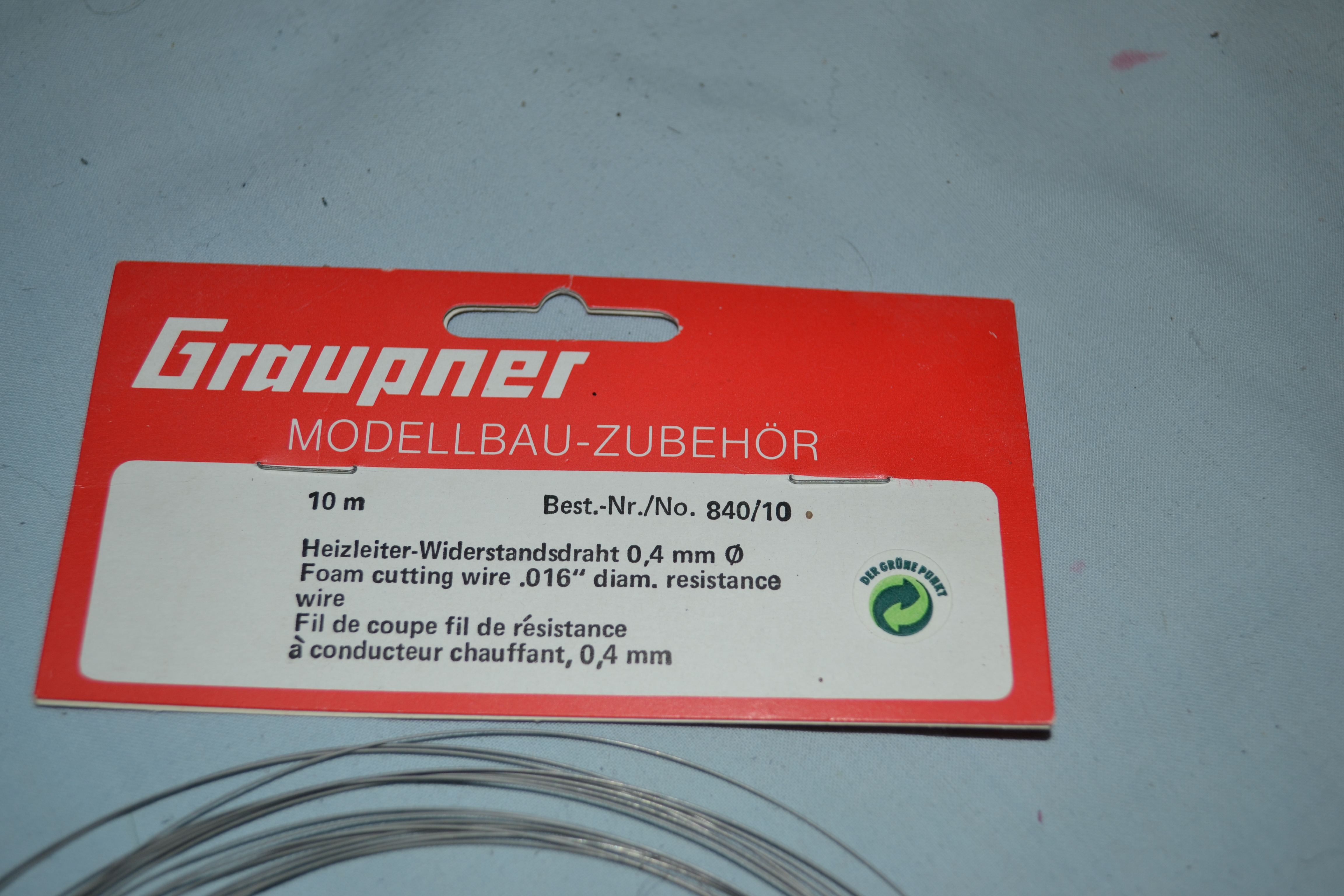

BilledeHej  Reiner        Bruger en sådan ,klipper så i ønsket længde , den længeste til store snit er ca 30 cm , den korte til grøfter er kun 12 cm så er den til at bukke og skærre grøfter med
jeg syntes ikke det er slemt med flamingo , bare husk at skære med en glødetråd  , en gammel trafo , jeg bruger en af Marklin s da den selv kobler fra hvis belastningen bliver for stor , tråden er jo en modstandstråd   .  min er monteret med en lang blød ledning i hver ende , samler med kronmuffer som så bruges som håndtag ,og man slipper helt for løs snuller og statisk elektricitet , syntes det giver mest flexilibitet og særlig i forhold til dem der har tråden i en fast ramme , de kan kun lave lige snitBillede   syntes selv at det er et godt resutat  , der kommer så landskab ovenpå , vejledning her = 3 modul .dk  - ind i meny = tips og tricks = Hvordan får man god græs på modelanlægget / moduler            billedet vender lidt forkert , men kan ikke vende det  ??? Lars hjælp

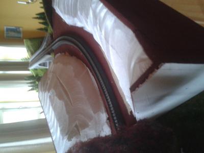

Vi havde i Sdmjk i tirsdags besøg af en masse hyggelige mennesker fra H0 klybben i Odense - Her anvender de netop ovenstående metode med PU-skum. Efter at PU-skummen er skåret til, lægger de engangskareklude, vædet i 1:1 trælim:vand opløsning ovenpå og lader det tørre. Får dette udseende:
Efter maling og 'begræsning':
Det virker da nemt Smile
