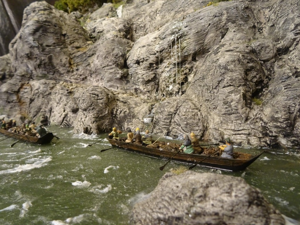

Hej Jan
Jeg bruger denne gips  DANA 611 PULVERSPARTELMASSE 1,5 kg  HVID fra XL Byg til 89 kr per pose.
De bedste hilsner
Reiner
