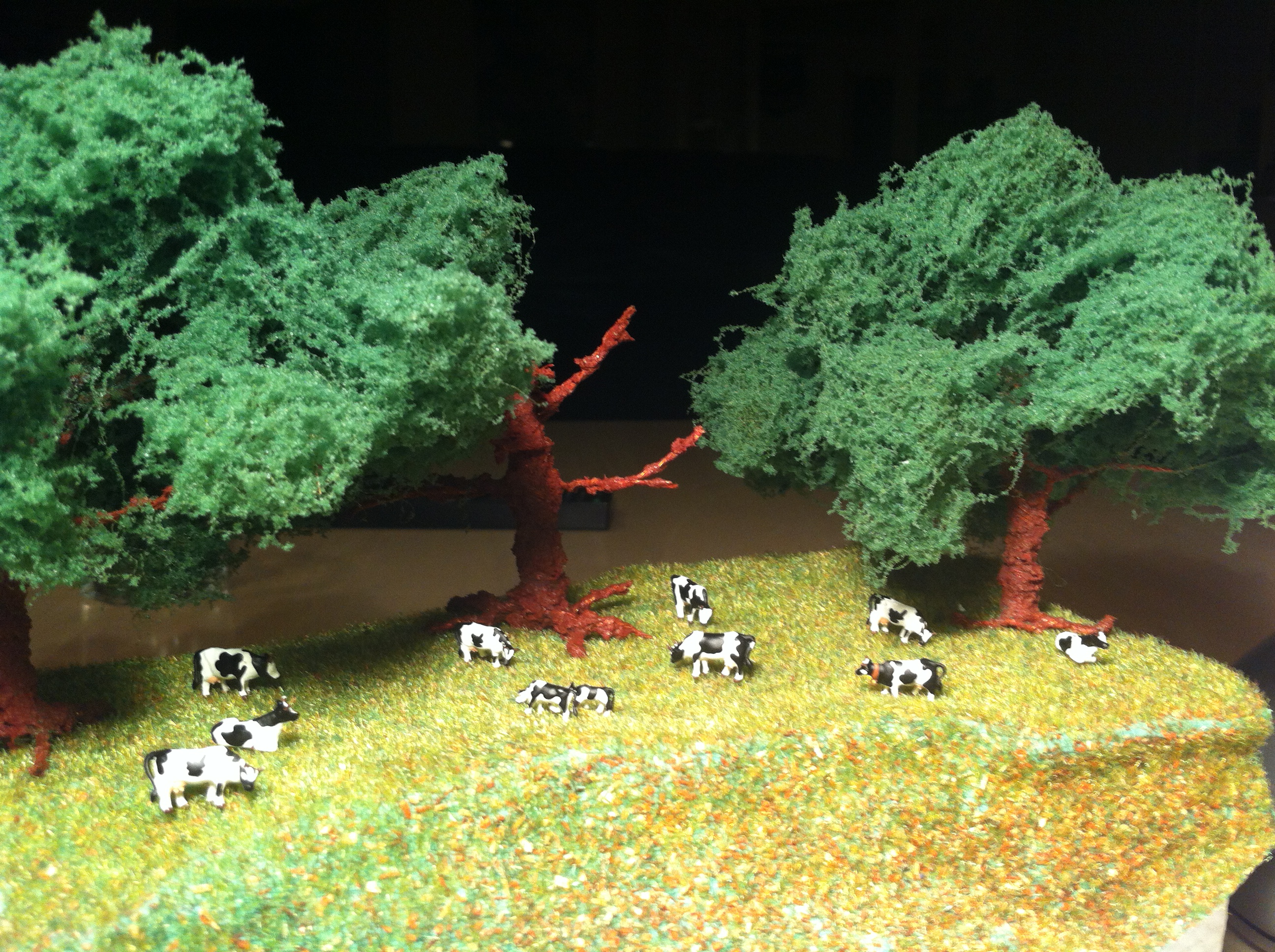

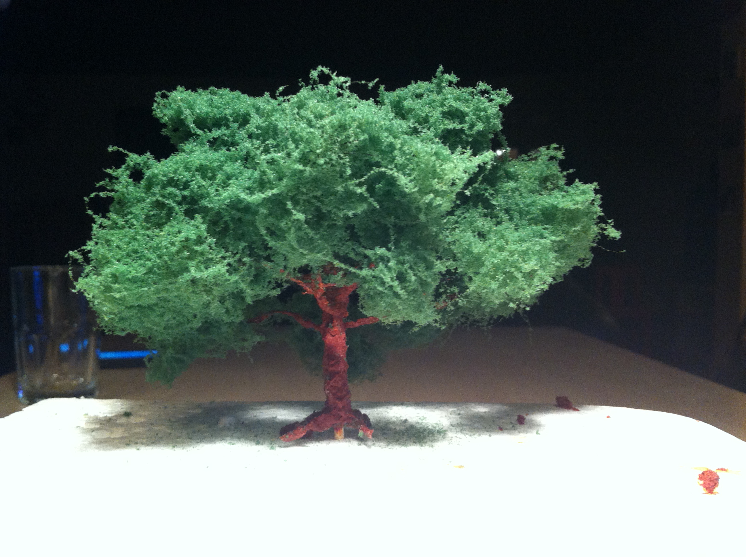

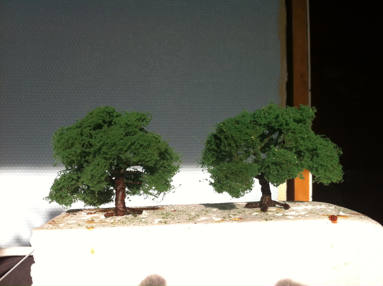

Jeg er begyndt og eksperimentere med at lave træer og busker.
Jeg vil prøve at lave alle slags, både løvtræer og grantræer, og jeg har lavet de første to stk. og med rimelig succes, synes jeg selv.(se billede)

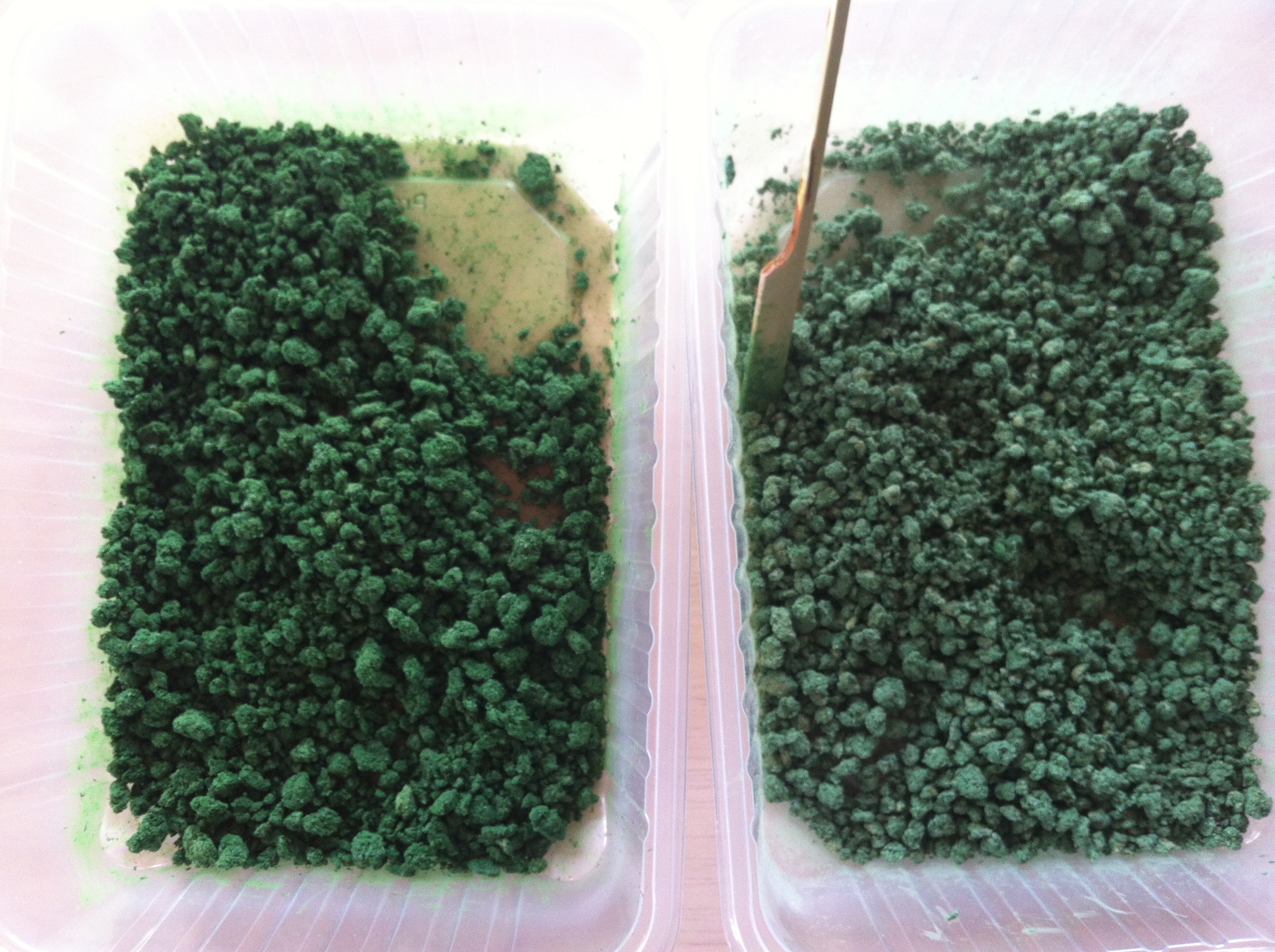

Men mit spørgsmål drejer sig ikke direkte om at lave træer, det synes jeg er beskrevet rigtig godt, både her på forum og andre steder, så det er bare at prøve, men hvordan man selv laver blade til træer (flocks) eller hvad i nu bruger, jeg har forsøgt, med meget fint savsmuld, som jeg har siget og blandet med maling (akrylmaling blandet med vand) men det blev til noget underlig store klumper, hvad gøre jeg forkert, eller kan man ikke lave det selv.

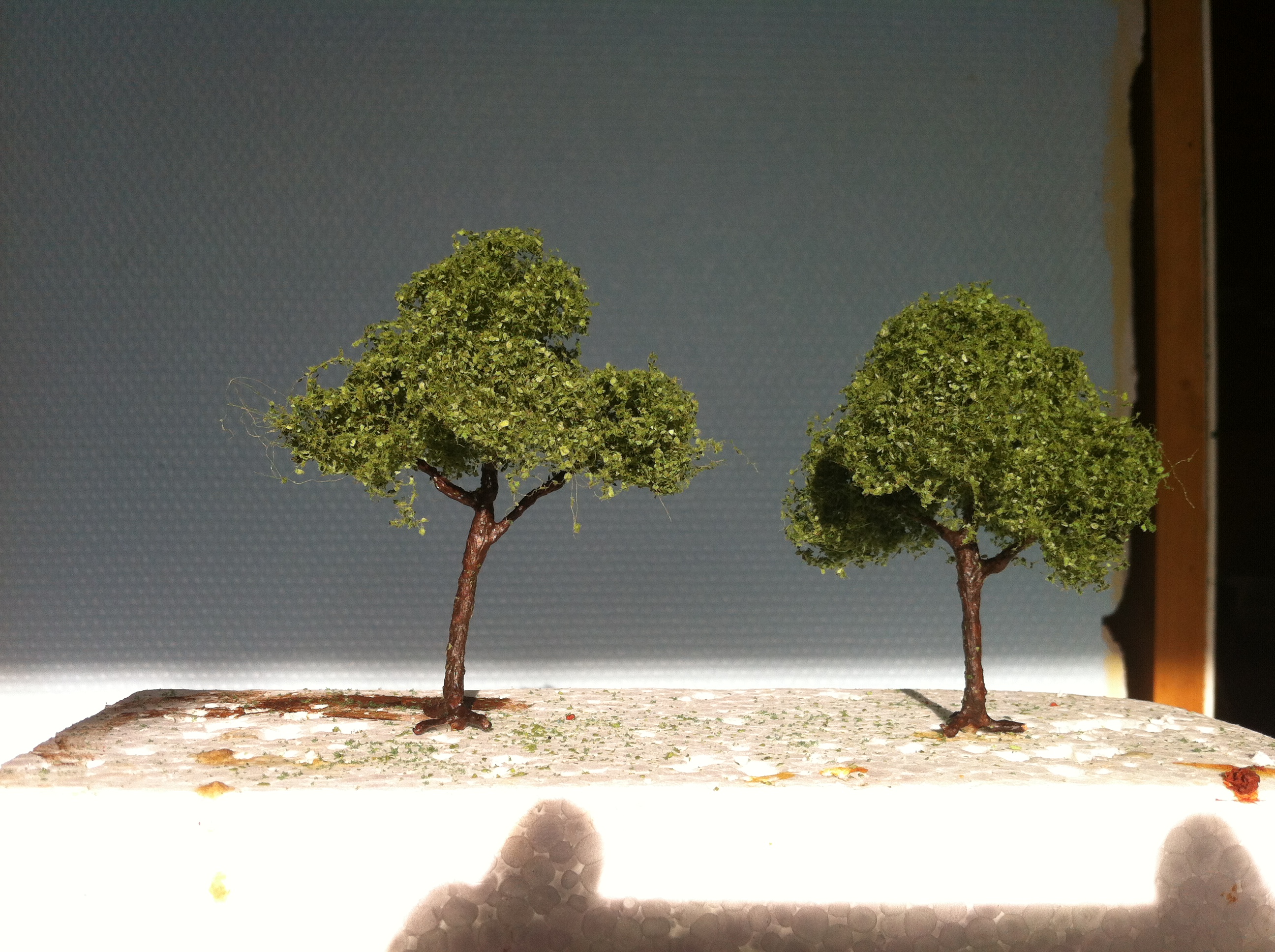

Flotte træer du har fået fremtryllet.

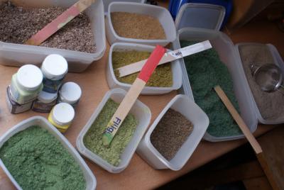

Jeg har også eksperimenteret med træer i skala N.

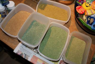

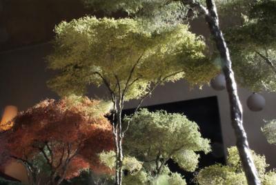

Det lykkedes for mig at indfarve savsmuld med acrylmaling uden det klumpede sammen. Det tog et døgns tid at tørre igennem, og jeg rørte ofte rundt i blanding for at skille klumperne ad.
1) her tørrer det endnu.
2) efter tørring ingen klumper.

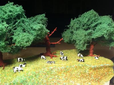

3) det færdige resultet.
jeg har uploadet flere træ-billeder i mit personlige billedarkiv på Sporskiftet. Gruppen hedder "Træer" og er offentligt tilgængelig.
