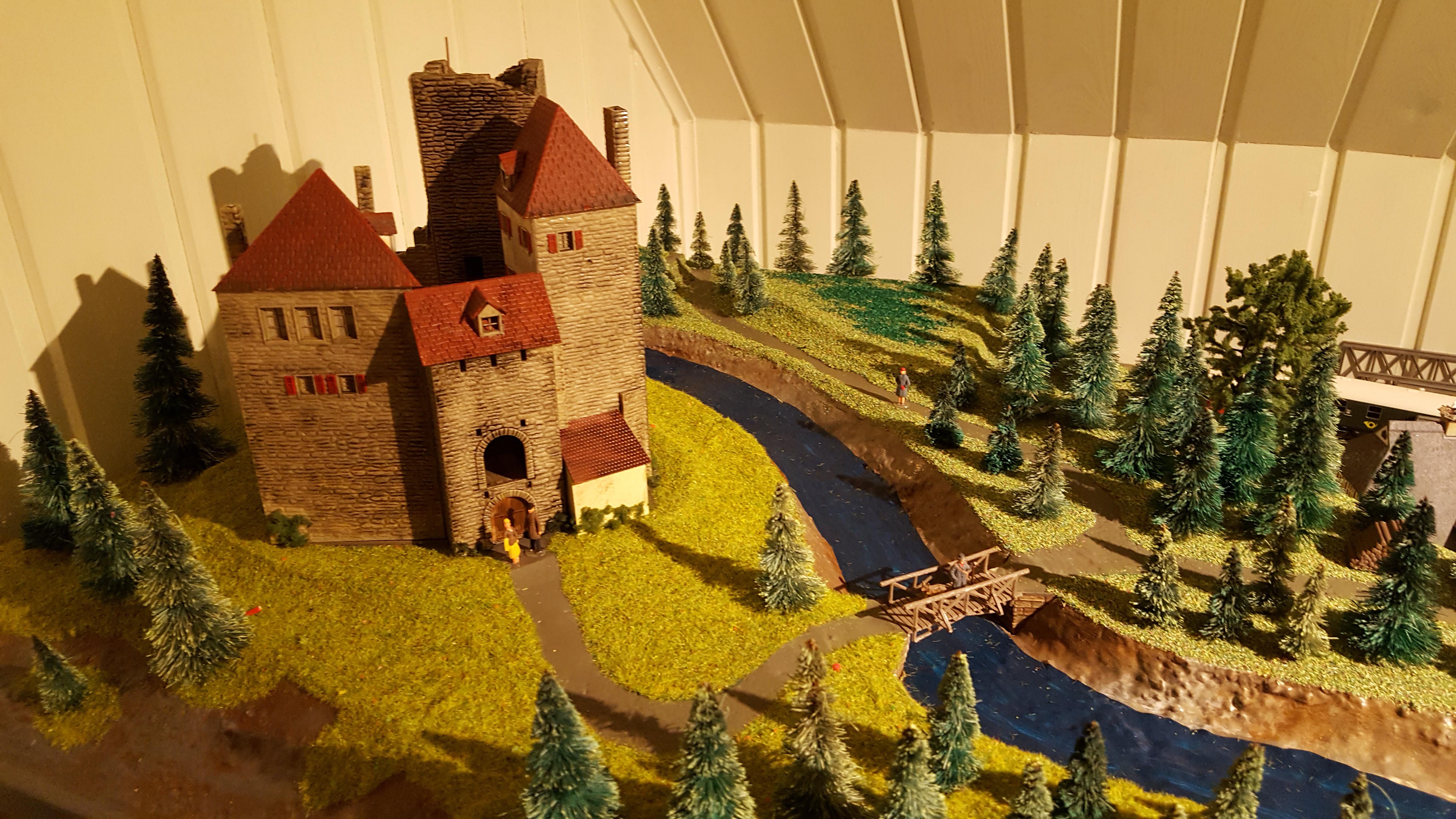

Jeg har prøvet et sted med 6 skjulte opstillingsspor at lave en overdækning af en 10 mm spånplade og lagt en 50 mm flamingoplade ovenpå.
Grunden til den tykke flamingoplade var at jeg ville have et vandløb og et lidt mere hævet terræn og bagved en tunnel.
I flamingopladen skar jeg vandløbet og og efterfølgende fik hele pladen ( 50*100 cm) 2 patorner med acrylfugemasse smurt ud i et tynd lag.
Resultatet er blevet at man relativ let kan løfte det hele af og komme til de skjulte spor.
se fotoBillede

Tak for at dele Smile
Det ser virkelig flot ud og fremgangsmåden lyder dejlig simpel. Er det almindelig acrylfugemasse som dette du anvender:
https://www.jemogfix.dk/pattex-akrylfugemasse-graa-280-ml/6121/9038755/

Ja. Det er billigst at købe en æske med 12 i Lavpristræ.
Men den anden metode med klude gerne klude er også brugbar.
Har nogle gange brugt de klude man kan købe til rengøring og limet dem på og bagefter lagt et tynd lag med acrylmasse og formet den med pensel vand og en lille smule sulfa i vandet.
