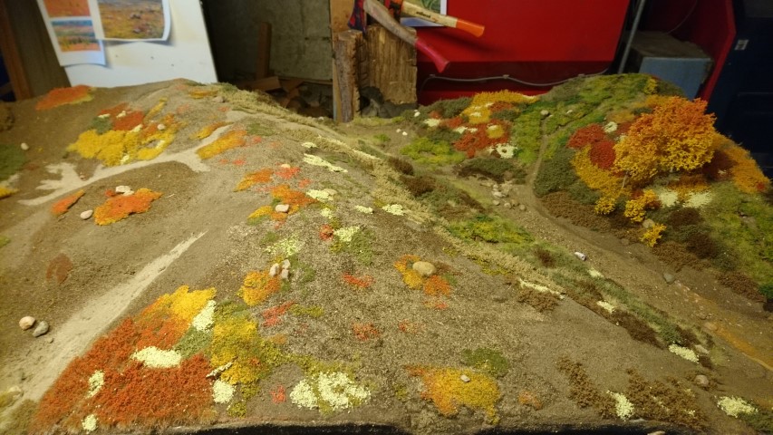

Jeg er ved at bygge en ny model. Denne gang da Neandertaleren vandrede rundt i det nordlige Europa og de jagede mamuter.
En spændende udfordring, da der ikke kan købes særlig meget til emnet omkring vegetationen og menneskerne.
Men jeg vil lægge lidt billeder ind engang imellem. Det kan jo være at der er en eller anden, der kan bruge noget af det her.

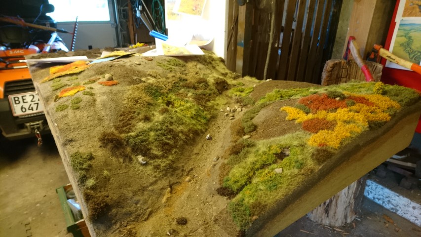

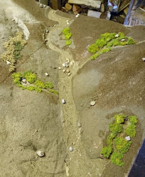

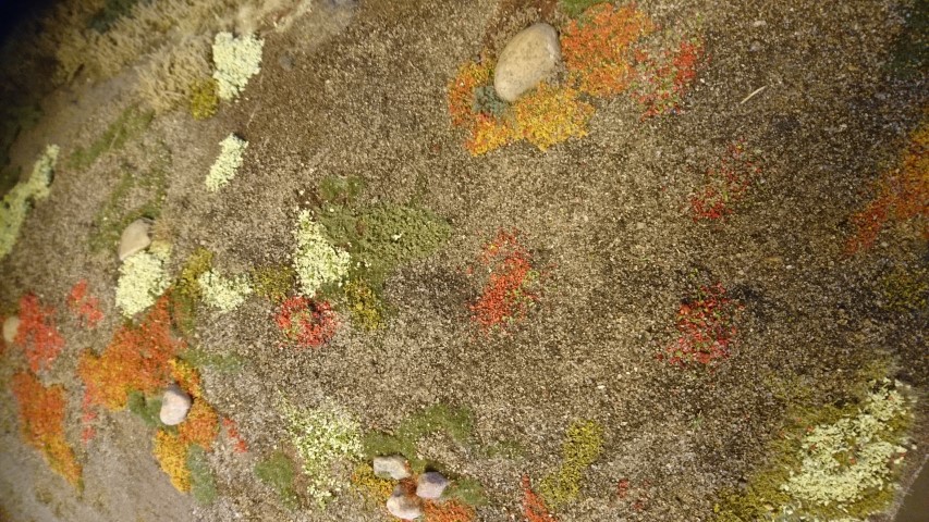

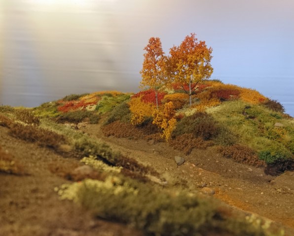

Der kommer en flod i fordybningen. Venstre side af bakken er en nordside. Derfor den mere gråbrune farve. Kilderne ned til floden er mere grønne, da det er mest mos og stargræs.
Toppen af bakken er forblæst. Derfor sten og lav vegetation.
Fortsættes .......

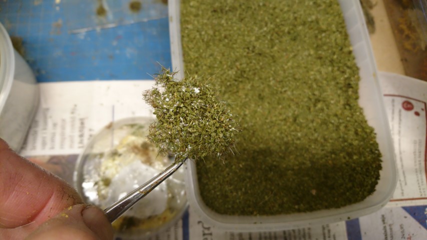

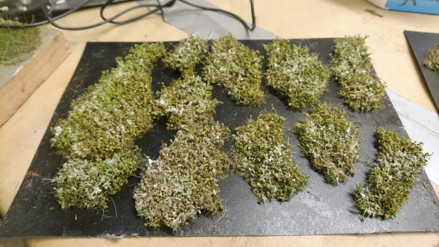

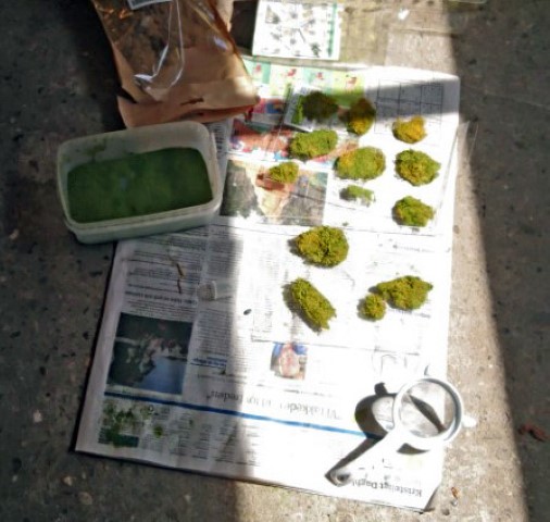

Mospuderne har jeg lavet på følgende måde. Fra en tynd plade skumgummi har jeg revet passende stykker af.
Sprøjtet lim på med sprayflaske og via grasmasteren drysset meget kort græs på. Efter tørringen kommer jeg  fin grøn savsmuld og gulorange meget fint siet skumgummi på.
Bagefter limet det langs kildens forløb.

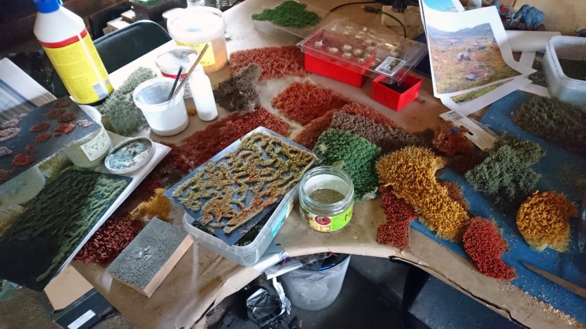

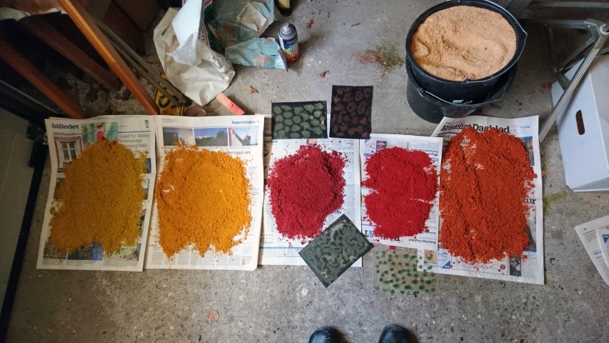

Bævreaspetræerne vil jeg prøve at bygge af seofam. Du kan se prøvetræerne her. Men først har jeg indfarvet savsmuld (douglasgran) i efterårsfarverne og til forskellige arktiske urter
Foreløbigt resultat

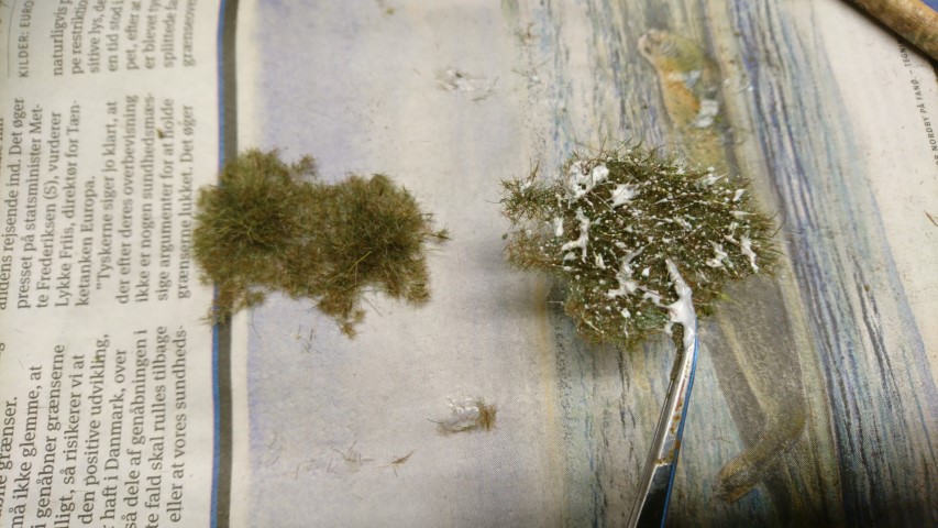

En del af vegetationen er lavet sådan her
En plastikplade med trælim. Drysses med en smule langt græs med grasmaster. Derefter med kort 1-2 mm. Ellers vil det korte græs fylde det hele og ikke give plads til det lange græs.
Efter tørringen sprøjtes et lag lim på og der drysses indfarvet skumgummi eller savsmuld på. Vigtig er at det drysses fra alle sider og ikke fra oven. Ellers vil det dække for tæt.
Sprøjtes igen med lim fra sprayflaske.
Delene kan rives i stykker og limes på modellen.

Selvfølgeligt vil jeg gerne lægge min arbejdsmåde og arbejde ind her, så længe nogen kan bruge det.

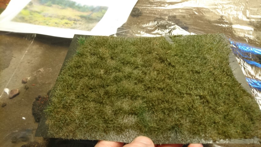

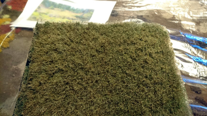

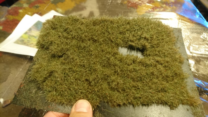

Her to eksempler, hvor jeg først har limet kort (2 mm) græs på, derefter lang (6mm) på. Efter en times tørretid gentaget med lidt kort og mest lang, efter en omgang limspray.Det giver et mere vildt udseende

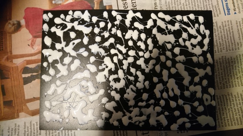

Afsætter man limen punktvis på pladen, limer kort og lang græs på og efter kort tørretid sprayer lim over hele pladen gentager processen, vil resultatet se sådan ud
 Pladen kan så rives i mindre stykker og limes på banen.Klippes det, bliver klippet meget synligt og ser unaturligt ud.

Skal man derefter have behov for småkrat mm, kan det gøres sådan her.
Måtten rives i småstykker og med lette strøg lim på.
Bagefter drysses der fra siden indfarvet savsmuld på. Oppefra vil det lukke måtten totalt og ikke se kratagtig ud
Og til sidst spayes lim på for at holde på det hele

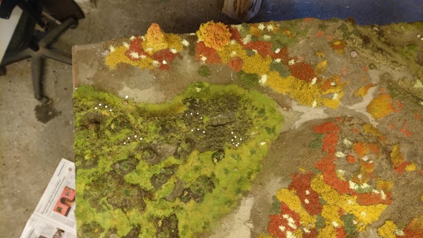

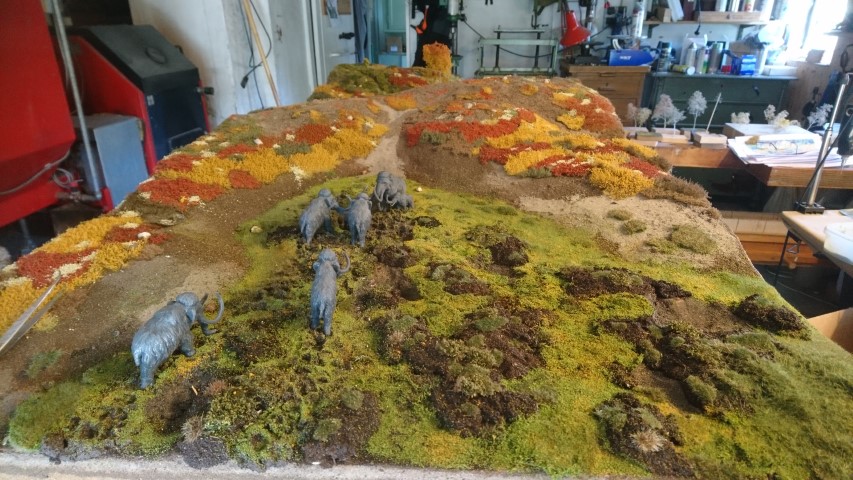

Arbejde lige nu på modellen forsætter med dette sumpede område
Det næste bliver overgangen til bakkerne og græs på tuerne. I hullerne kommer der til allersidst epoxy-vand.

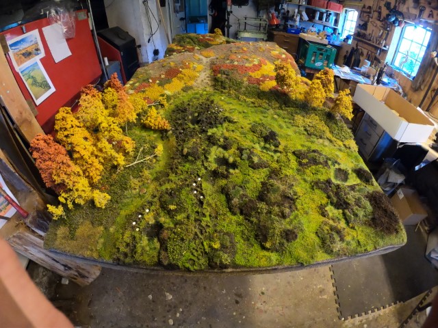

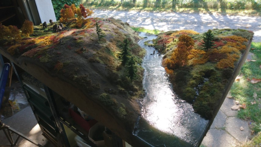

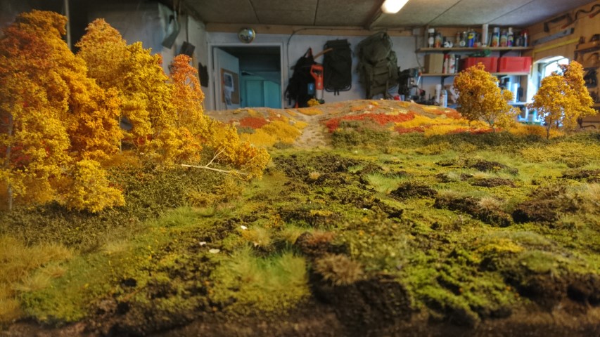

Så er der sket lidt mere.
Overgangen til det sumpede område er nu færdigt.
Og aspetræerne prøveopsat på modellen.
Like 8 kan lide

Så er jeg næsten færdig med modellen. Floden skal gøres lidt mere med og diverse småjusteringer.
Så kommer der flere billeder.

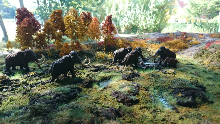

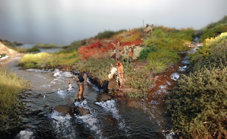

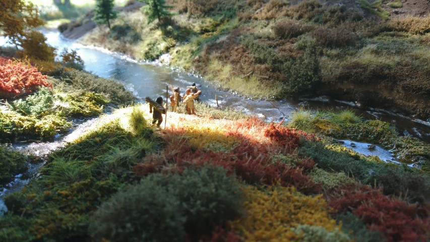

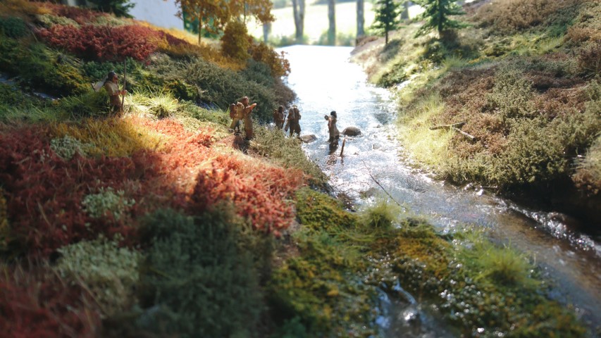

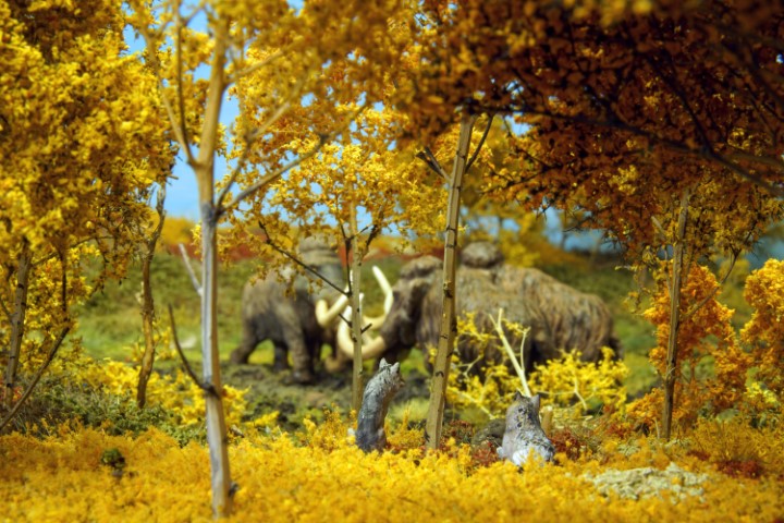

Så blev modelen færdigt.
Her lidt flere billeder.

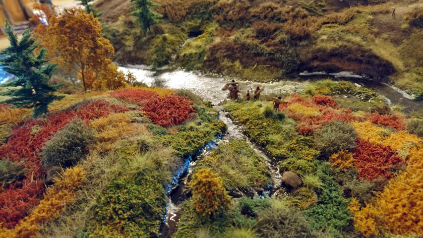

Hele modelen
Neandertalergruppen krydser floden

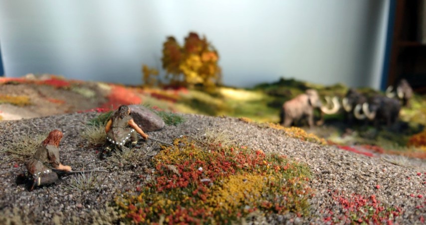

Spejdere iagtager flokken

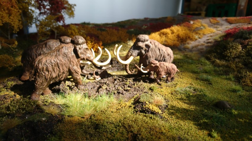

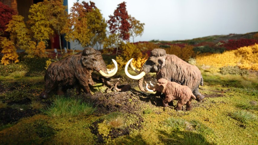

En mammutunge er faldet i et mosehul og er ved at drukne
Ulvene holder øje med situationen
Modellen bliver udstillet fra den 18. januar 2020 på Moesgaard museum
Naturligvis gemmer der sig den næsten opligatoriske flagspætte Wink
