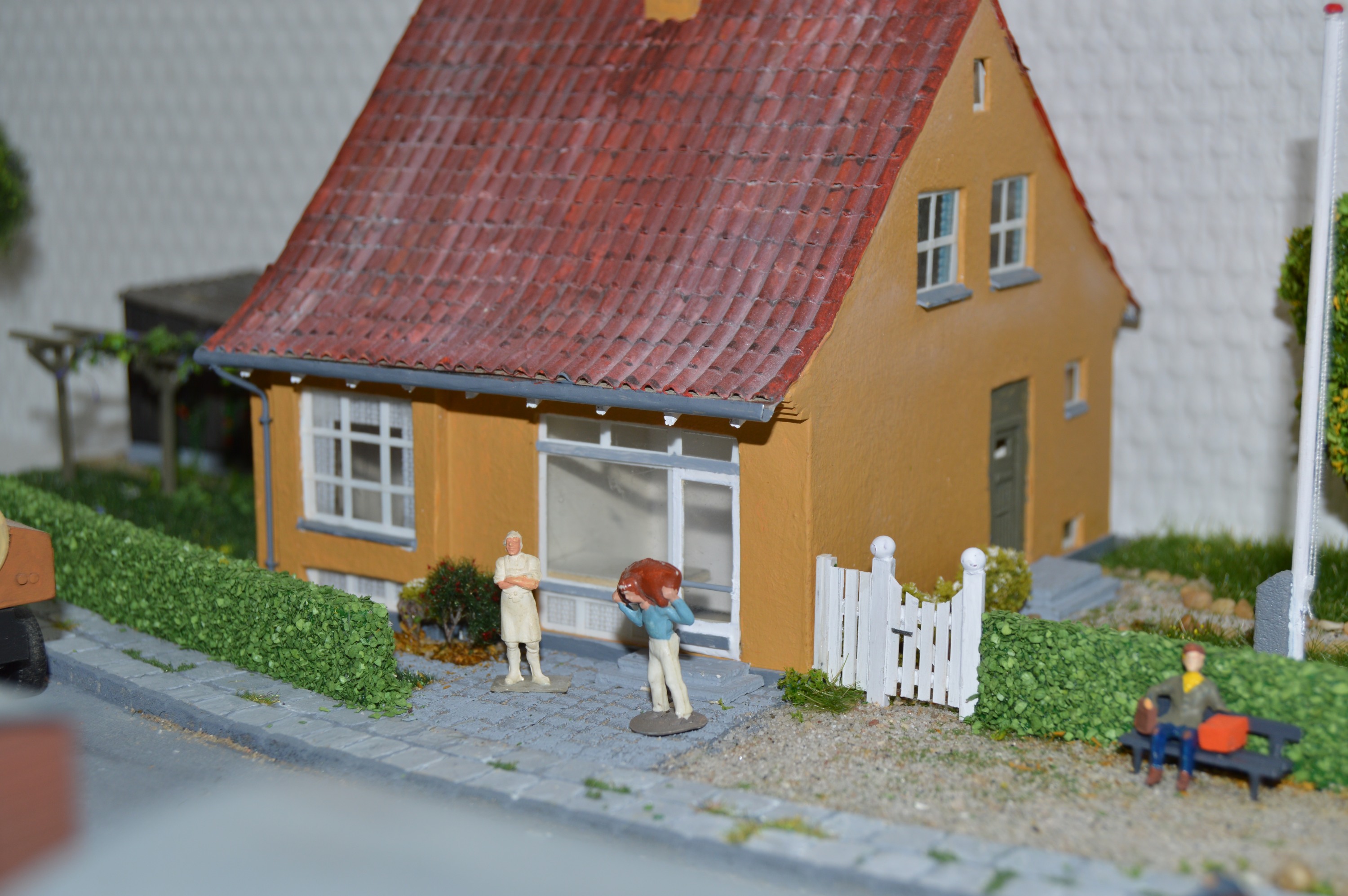

Hej Claus.
Når jeg bygger huse, bruger jeg diverse pap, det kan være træpap, skiltekarton, eller karton som købes hos Panduro Hobby.
jeg tegner huset op, på karton, skærer ud med en skarp kniv, de er vigtigt at kniven er skart heletiden, jeg sliber den på vandslibepapir.
På bagsiden af væggene limes små trælister for at afstive, når dette er tørt limes hele huset sammen.
Når det hele er tørt limer jeg glasfilt på ydersiden af huset, når det er tørt skæres døre og vinduer fri, det hele spartles med et tyndt lag Polyfylla, dette slibes let når det er tørt.
Taget er bølgepap, små bølger, også købt hos Panduro Hobby, husk at  rille for tagsten eller tagplader.Limes også med små trælister på bagsiden.
Når dette er tørt limes det på husvæggene.
hvis du køber en ny skjorte, er der som regel et klart plasticstykke i kraven, dette anvendes til vinduer.
huset er malet med Model Colour fra Vallejo, når dette er tørt, patineres huset med tørpastel, kan også købes hos Panduro Hobby, ligeledes bruger jeg også akvarelfarver til patinering, kan også bruges til at male med, men her skal der ikke anvendes for billige akvarelfarver.
tagrender er alufolie fra en kagebakke, bukket omkring et tyndt rør, nedløbsrør er et stykke kobberledning.
Hækken er også selvfremstillet, min filosofi er at jeg selv vil fremstille det allermeste.
 Baltsatræ er også et godt materiale, nemt at forarbejde, her brugt til spærænder og tørrestativ.
Havelåge er strimler af plastcard.
Bjarne

Rigtig gode input der Smile der skal ikke lige smides pap og æsker ud i nærmeste fremtid her i husholdningen. Så må skydelæren og jeg se at få det sorteret... Tusind tak for billedet af dit smukke hus, samt alle de gode fif
