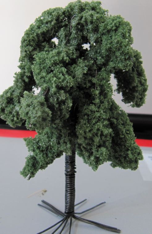

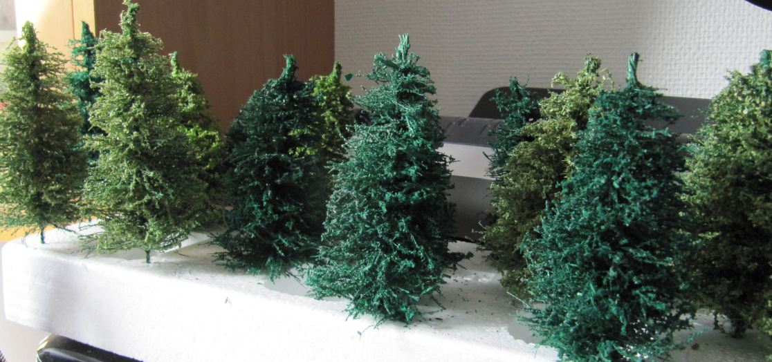

hej er der andre der har lavet grandtræer af bindegarn til halmballer jeg har lige lavet nogle
hvad mener i om dem. Ja de bliver snoet som flaskerenser det er efter denne model.   http://www.youtube.com/watch?v=pzWMqGVnqD4&feature=related

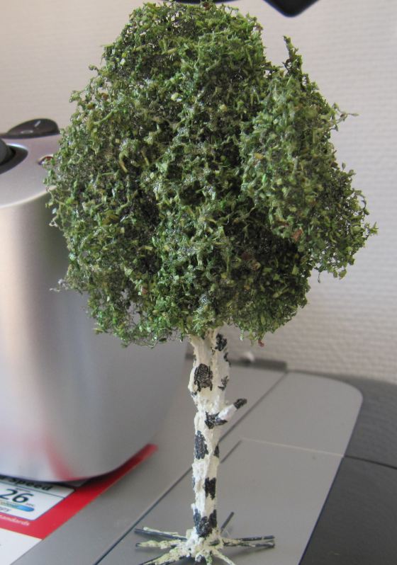

MVH femøl Nu vi er ved dette her er også et af de løvtræer jeg er ved at lave. Samt birketræer
Jeg snor den mellen 2stk blomstertråd  og såtter bormaskine i en ene ænde og holder med en flad tang i den anden ende og køre så stille til tråde er snoet sammen.

De er ikke dårlige, det kan vøre lidt svært at se på billedet, men  er stammerne ikke lidt tynde.
Det se ud som topskudet er lidt tykt.
Er det snoet tråd med bindegarn imellem, lidt af en flaskerenser?

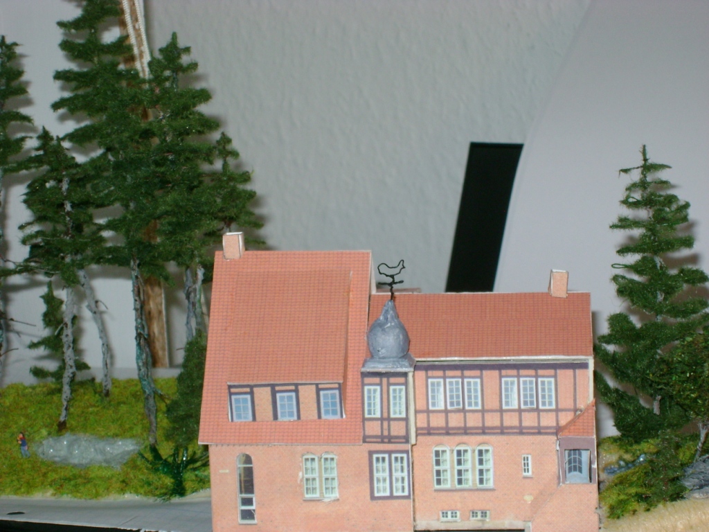

På billedet er nogle træer jeg har lavet sat i et midlertidigt landskab. Jeg skal også have lavet flere hundrede, så det ville være rart med noget der gik stærkt.

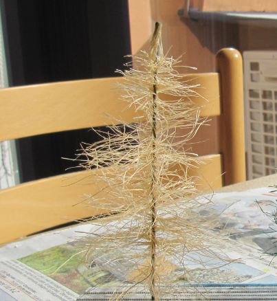

Åh jo.... Masser, har lavet over 3-400 træer.. jeg har lavet mig et stykke træ, med et søm i Over det søm, sætter jeg mit ståltråd, og så i med noget selvbinder garn, det skal være den gamle slags, for der er nylon i det nye, og så snor det sig rundt om stammen.... Og så er det bare at starte bore maskinen, så er der snart et lille træ... Jeg bruger lidt spray lak, og så på med noget pynt... De Kan laves i mange størrelse, og det Kan se meget naturligt ud... Cool Wink Tongue
