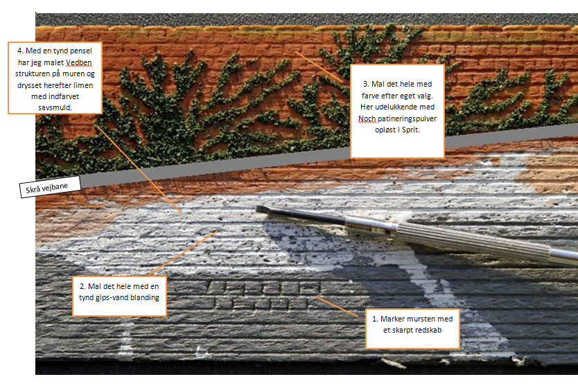

Jeg har brug for et tip eller bedømmelse af jer. Jeg er ved at bygge en lang mur til min havneby. Byen ligger 9,5 cm over skinneniveau. Så nu er jeg ved at eksperimentere med at bygge en mur selv. Muren består af det materiale, som jeg bruger som skinneunderlag og som man ellers bruger under tynde trægulve. Billede
Med en skarp skruetrækker ridser jeg stenene ind i materialet. Giver det bagefter en tynd omgang gipsvand. Og efter tørringen en omgang Noch patineringspulver.
Den bagerste mur har fået lidt efeu. Den vorreste er helt uden patinering. Jeg kan bedre lide røde end grå mure. Men..... går det an ? Det skal jo ikke være teglsten. Hvad mener du ? Skal der styttemure til ? Og farven ?

Jeg synes faktisk det ser rigtig godt ud, men...
Det første jeg tænkte var: Lodret rindende regnvand laver skidt. Så måske lidt "griseri" nedad mellem stenene?
Og så måske flække nogle sten hist og pist.
Ellers synes jeg det ser rigtig godt ud Smile

Lidt graffiti skader heller ikke helhedsindtrykket.
Ellers er det flot lavet.

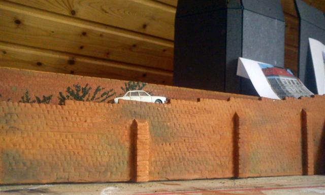

Støttemur! Det kommer an på hvordan muren er konstrueret, hvis den er lodret vil jeg mene at den skal afstives.
Når man laver sådanne vægge, mener jeg de hælder lidt bagover, jo højere desto større hældning.

Nok om det, tilbage til sagen, hvis man ser på det 1 billede, hvor muren er bygget ef betonelementer, er der tydelig hældning bagover, et slag på taske vil jeg sige 15 - 20 grader.
Men da du har bygget muren, er det nok nogle støttepiller vi er ude i.

Hvis det havde været hurtigere at bygge sådan en mur, havde jeg nok valgt den skrå model. Men støttepiller bliver nok løsningen nu, hvor jeg er så langt hende i processen. Tak for hjælpen.

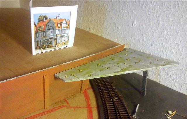

Så her jeg brug for lidt mere hjælp. Nu har jeg sat støttepiller på. Men ... muren er jo nok for rød. Det kan være, det hele ender med en omgang grå. Det ville bare være så trist at kigge på Sad
Men toget skal køre under byen. Og der hvor den forsvinder, skal der monteres en betonplade. Jeg har set det et eller andet sted. Kan bare ikke huske det. Ved i, hvor jeg kan finde flere billeder omkring sådan en indkørsel eller hvad man nu kan kalde det ?
Dermed ville jeg kunne camouflere hullet lidt mere. Der skal selvfølgelig sættes nogle flere støttter op under betonpladen og alt på billedet er bare sat op helt midlertidligt .

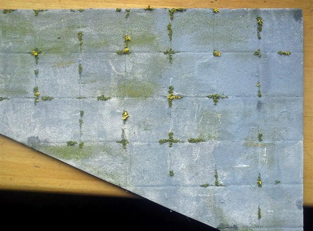

Her et nærbillede af pladen. Igen lavet på samme måde som murene.

Hvis jeg skal sige noget så manger der noget og det er fugerne mellem stenene..
Og da det er er en støttemur ved banen, så kunne jeg godt bruge patinering..

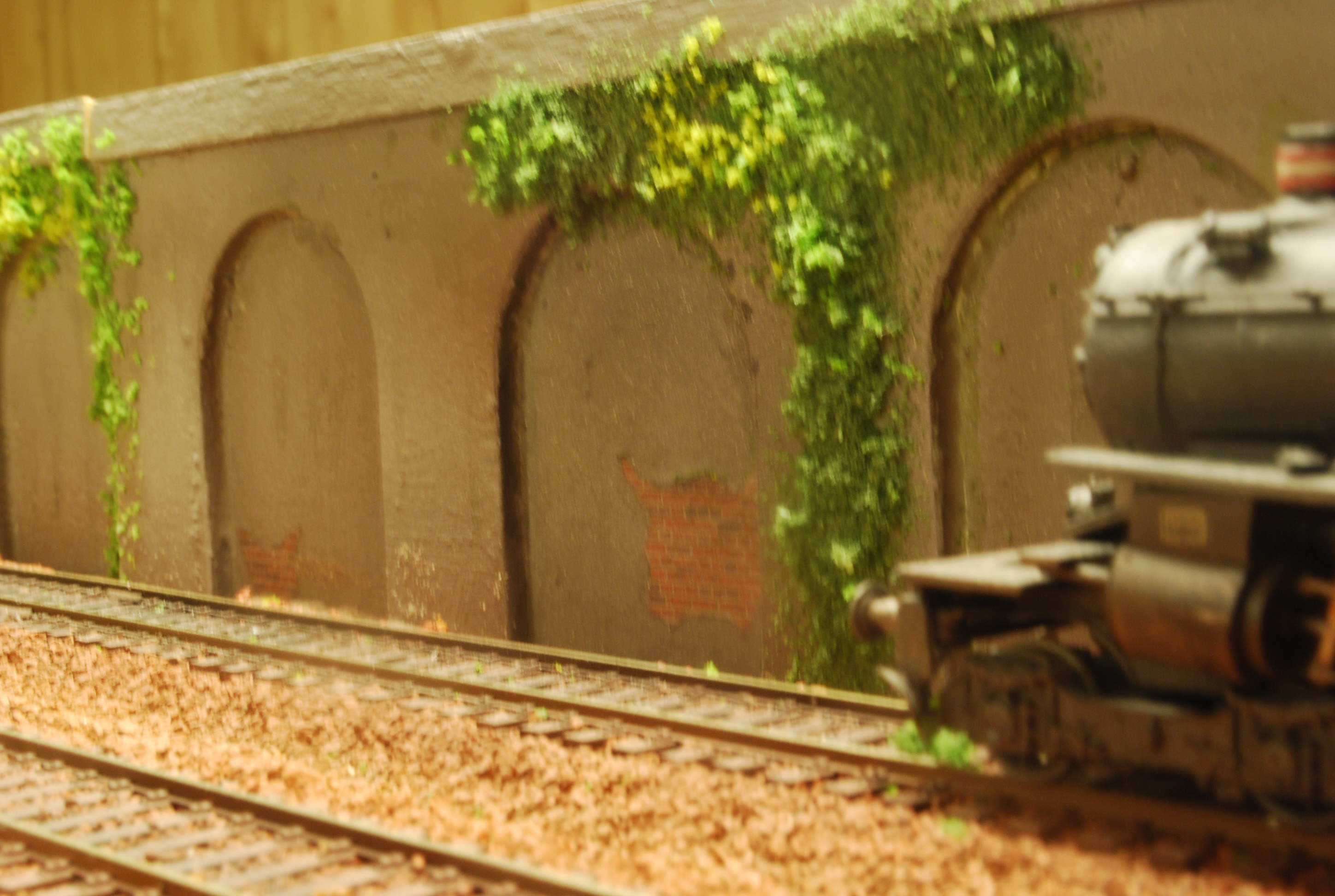

Jeg har lavet en støttemur og jeg tager et par billeder og lægger ind her i eftermiddag...

BilledeHej Hej igen Reiner..
Har et par idt uskarpe billeder, men du kan måske se hvordan jeg har gjort det...

Hej med dig Reiner.
Jeg gik meget længe og spekulerede over hvordan jeg skulle lave muren.. Jeg har en lille paradestrækning hvor der skulle laves en støttemur af en eller anden art. Resultatet blev en mur med buer. Det hele er lavet i krydsfiner, buerne er savet ud med løvsav(hvad eller?) Det det var limet sammen fik det en tynd gang Pollyfylla og dernæst blev det sprøjtet grå og til sidst patineret..
Plantevæksten på muren er lavet med lim og forskellig former for floks (skumgummistykker) Til sidst får det en gang matlak, så hænger det bedre ved..
Håber at du og andre kan bruge det her til noget.
