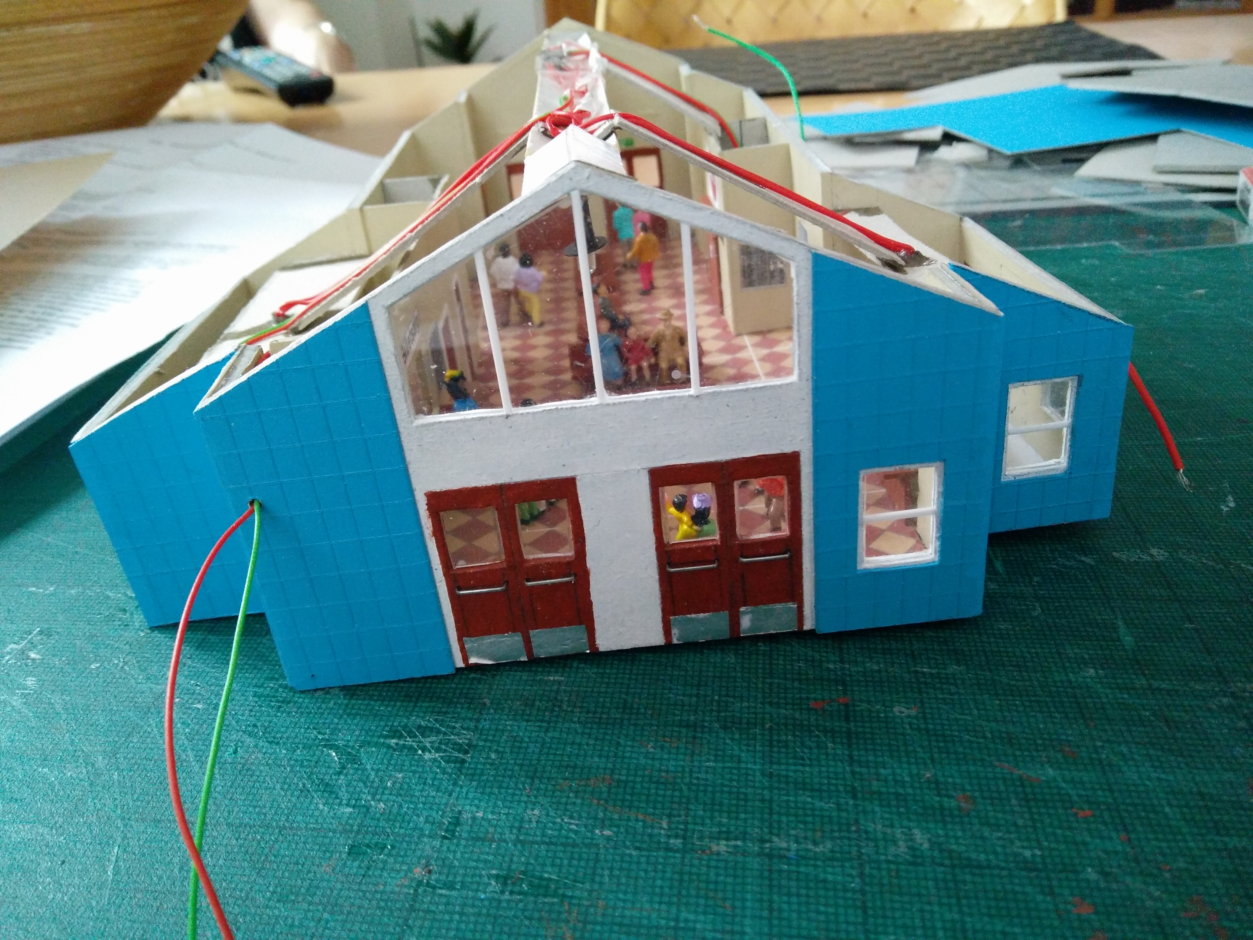

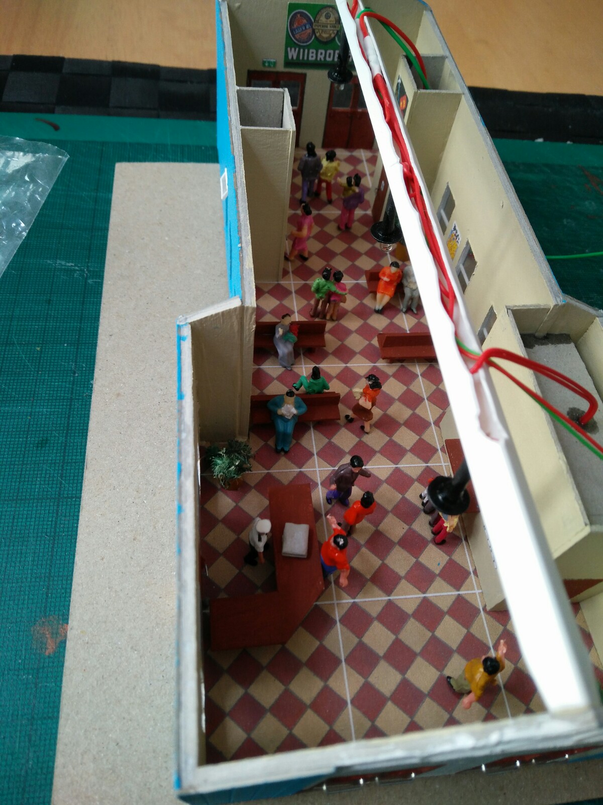

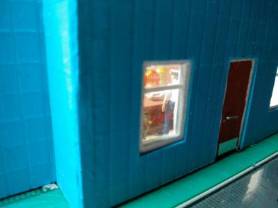

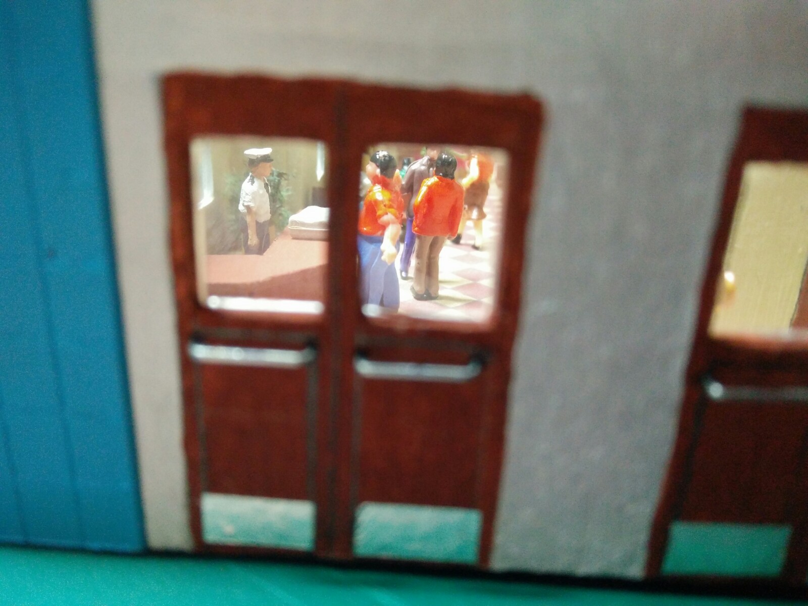

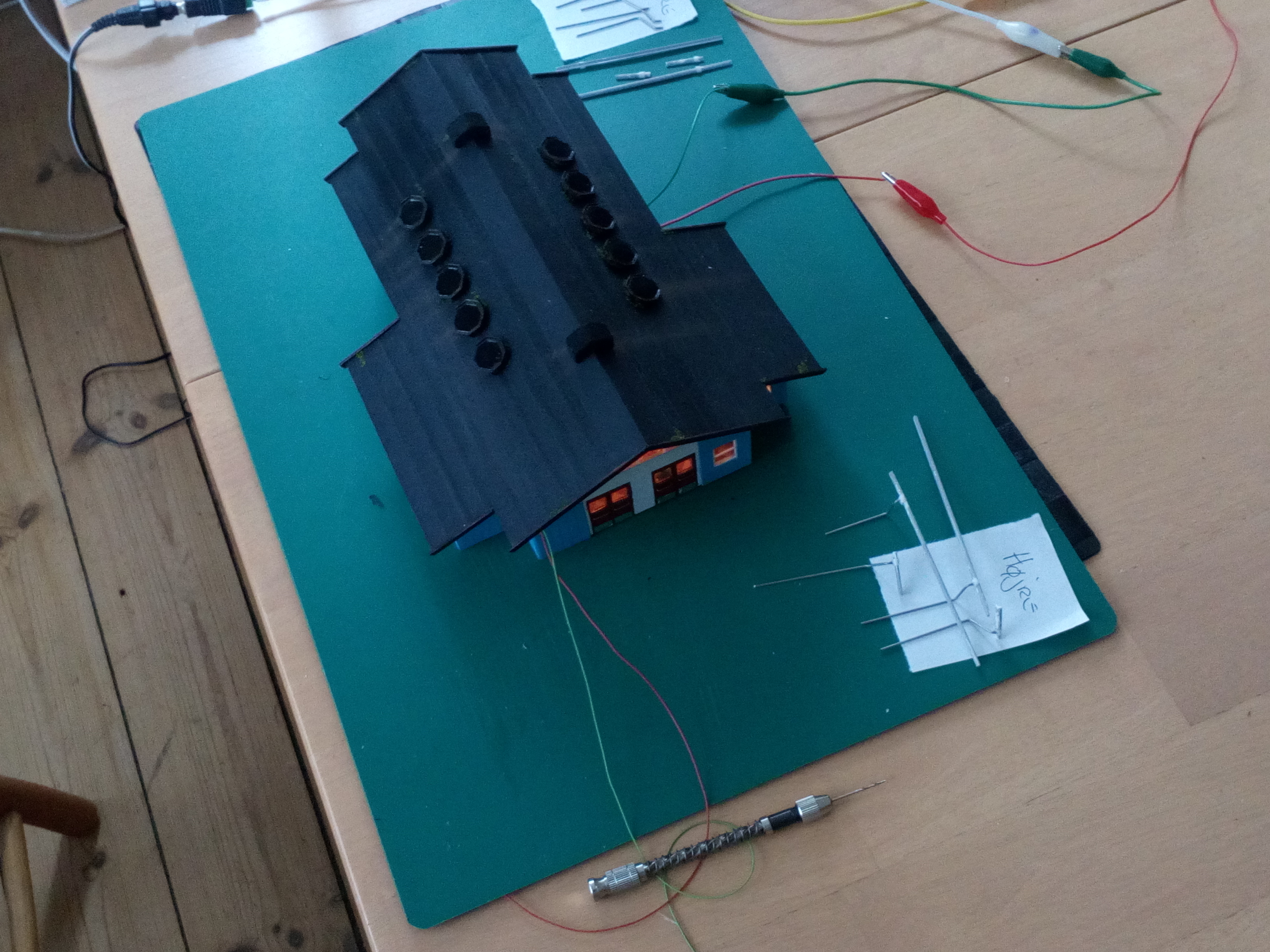

Så er den første færgeterminal ved at være færdig. Den skal ned og stå på anlægget hos HgMJK. Der er to Blå færgeterminaler, dette er den store, den lille er blevet skåret ud og ligger klar til at få de blå kakler / fliser sat på.
Denne terminal er den anden som jeg bygger og takket være Henning H087, som skaffede mig en masse billeder, vil denne model være lidt nærmere originalen, da jeg har fået billeder der også viser den fra vandsiden.
Desværre har det ikke været muligt at skaffe tegninger af bygningerne, så alle mål er taget ud fra billeder og forholdet imellem tog, togvogne og mennesker der er på billederne.
vh
Lasse
Billede Billede Billede

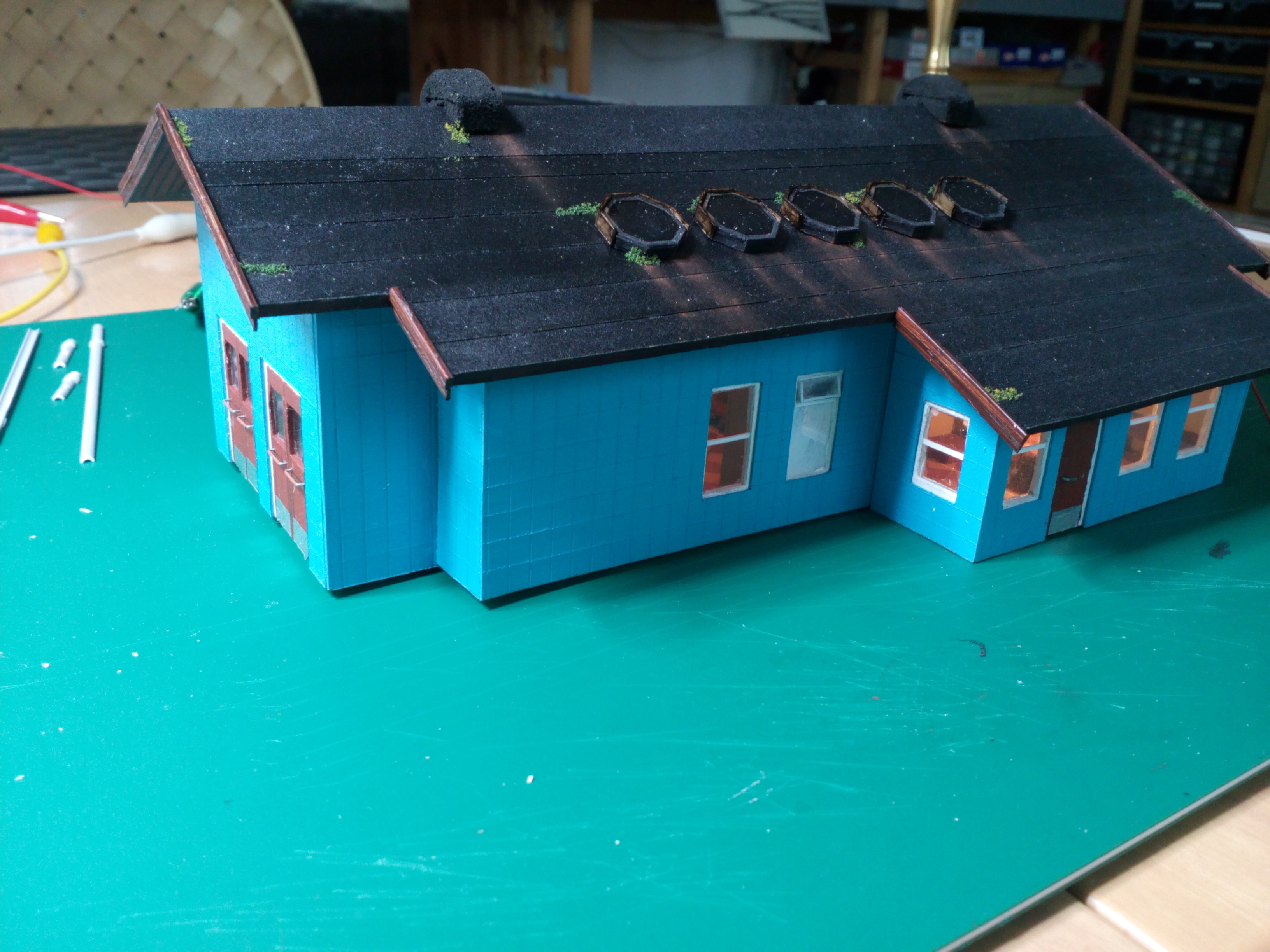

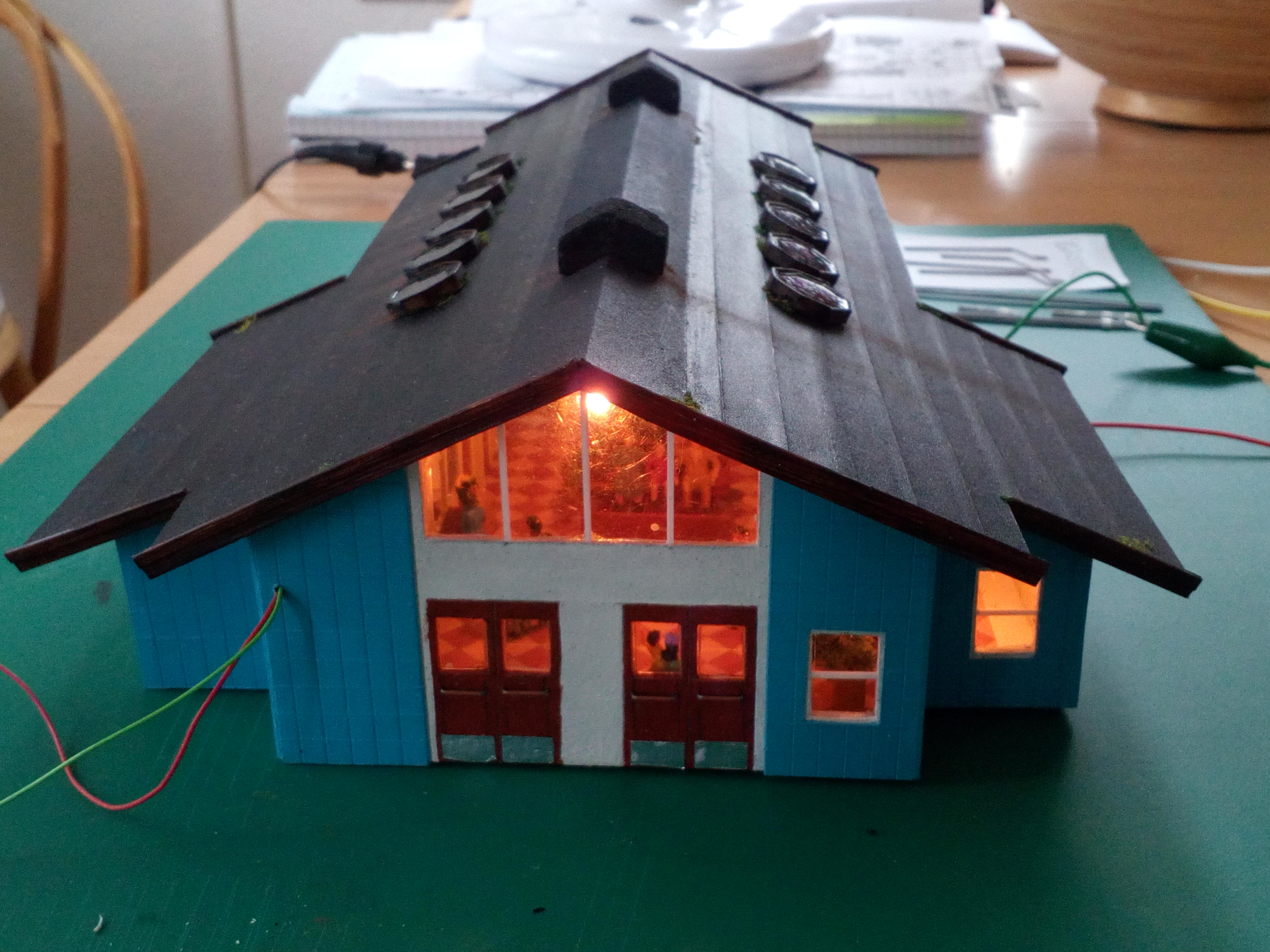

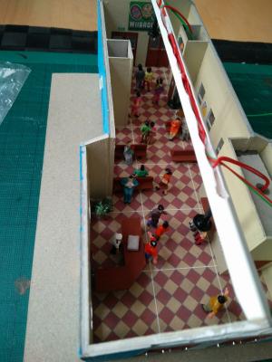

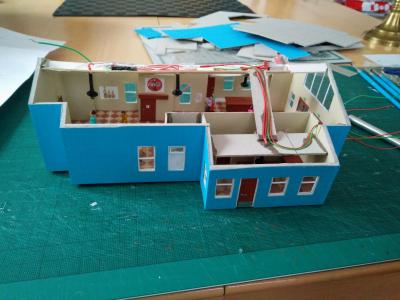

Så er færgeterminal ved at være færdig. Der mangler kun tagrender og nedløbsrør.
Halvtaget der skal sidde foran, vil først blive lavet, når vi i HgMJK har lavet havnemodulet. Så er det nemmere at se hvor meget plads der er til det.
De ledninger der umotiveret stikker ud i gavlen er til lyset på halvtaget.

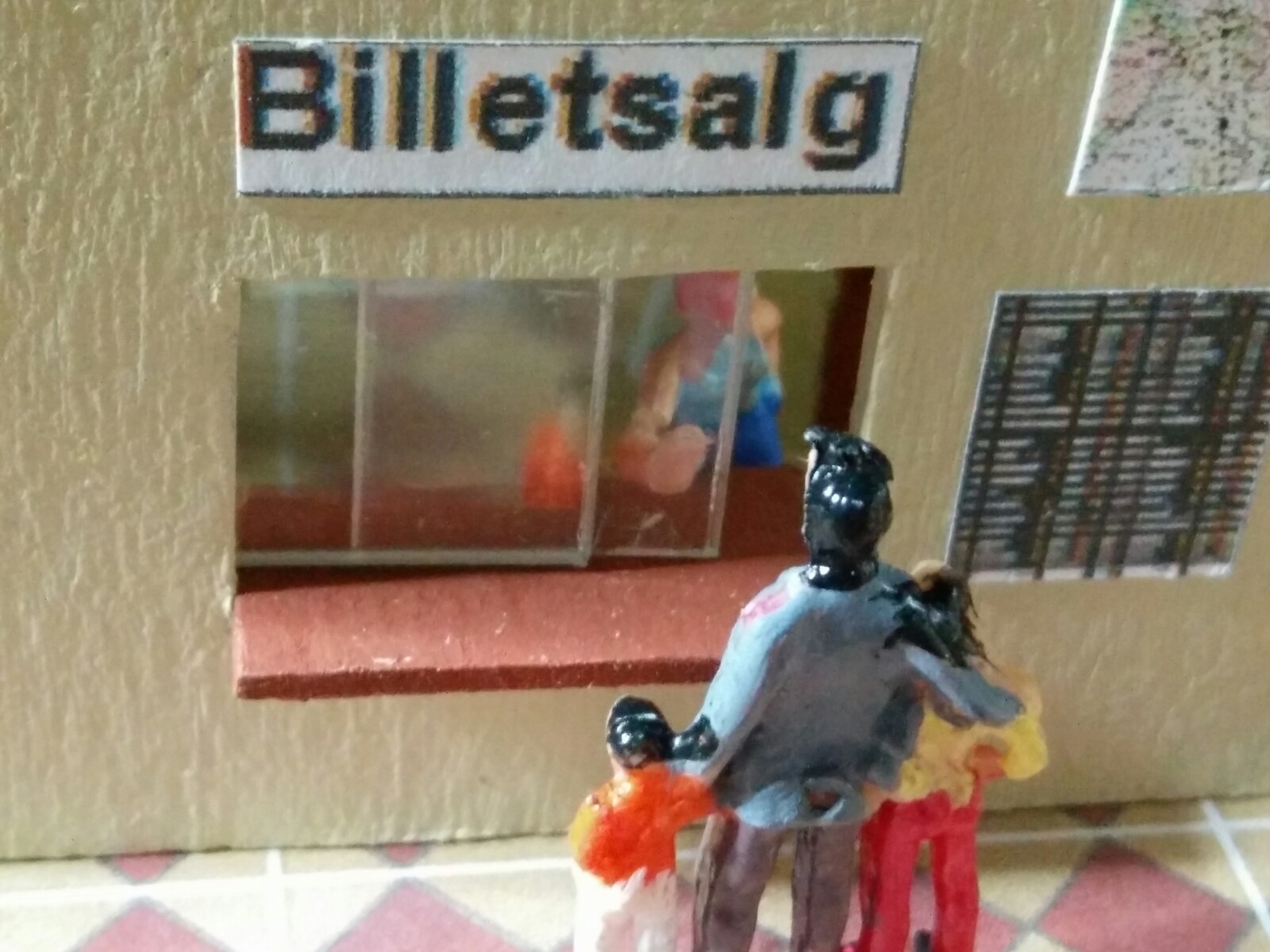

Første billede viser placeringen at store planter inde i terminalen
.Billede
Billede BilledeBilledeBillede
Lasse

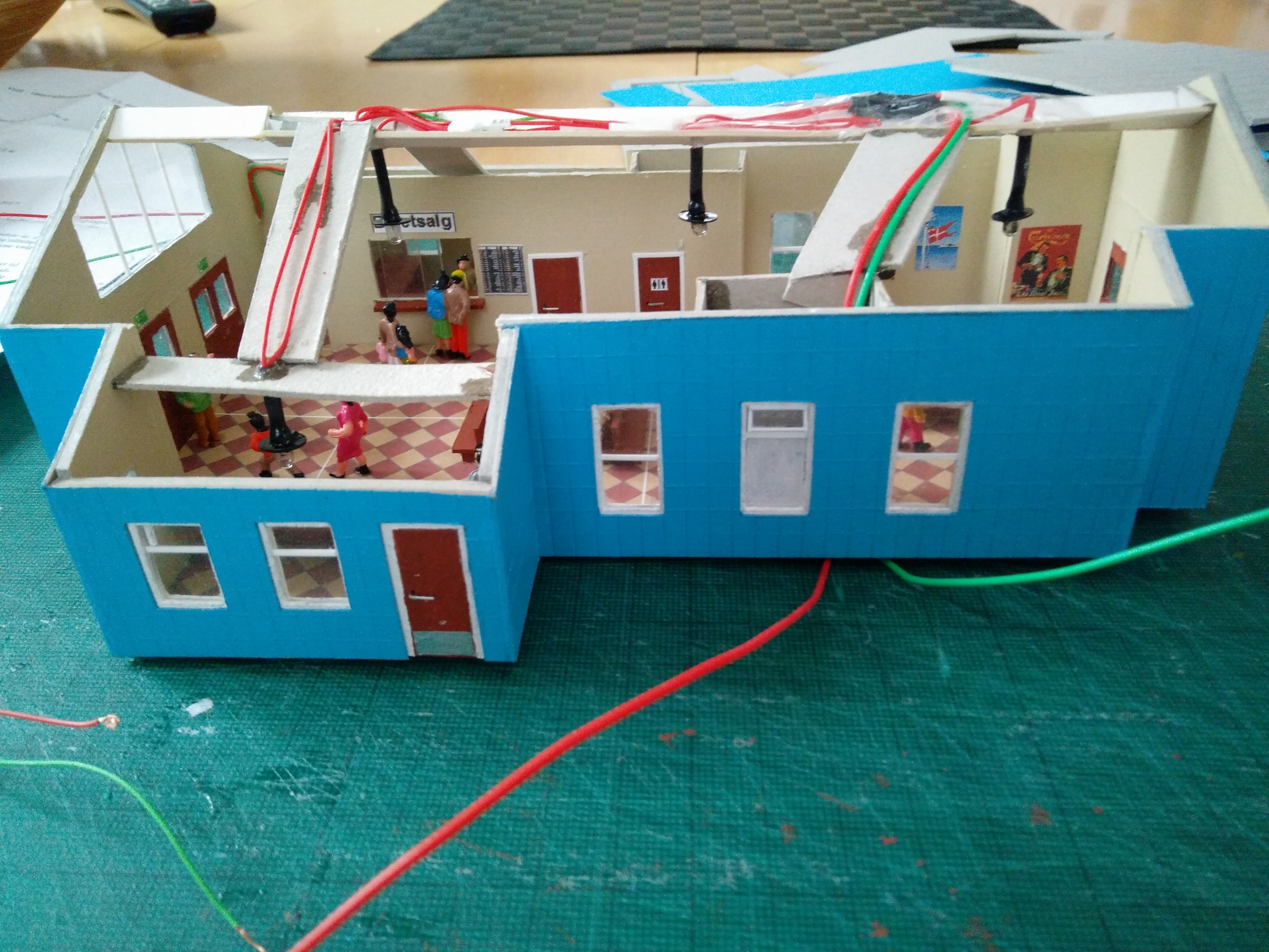

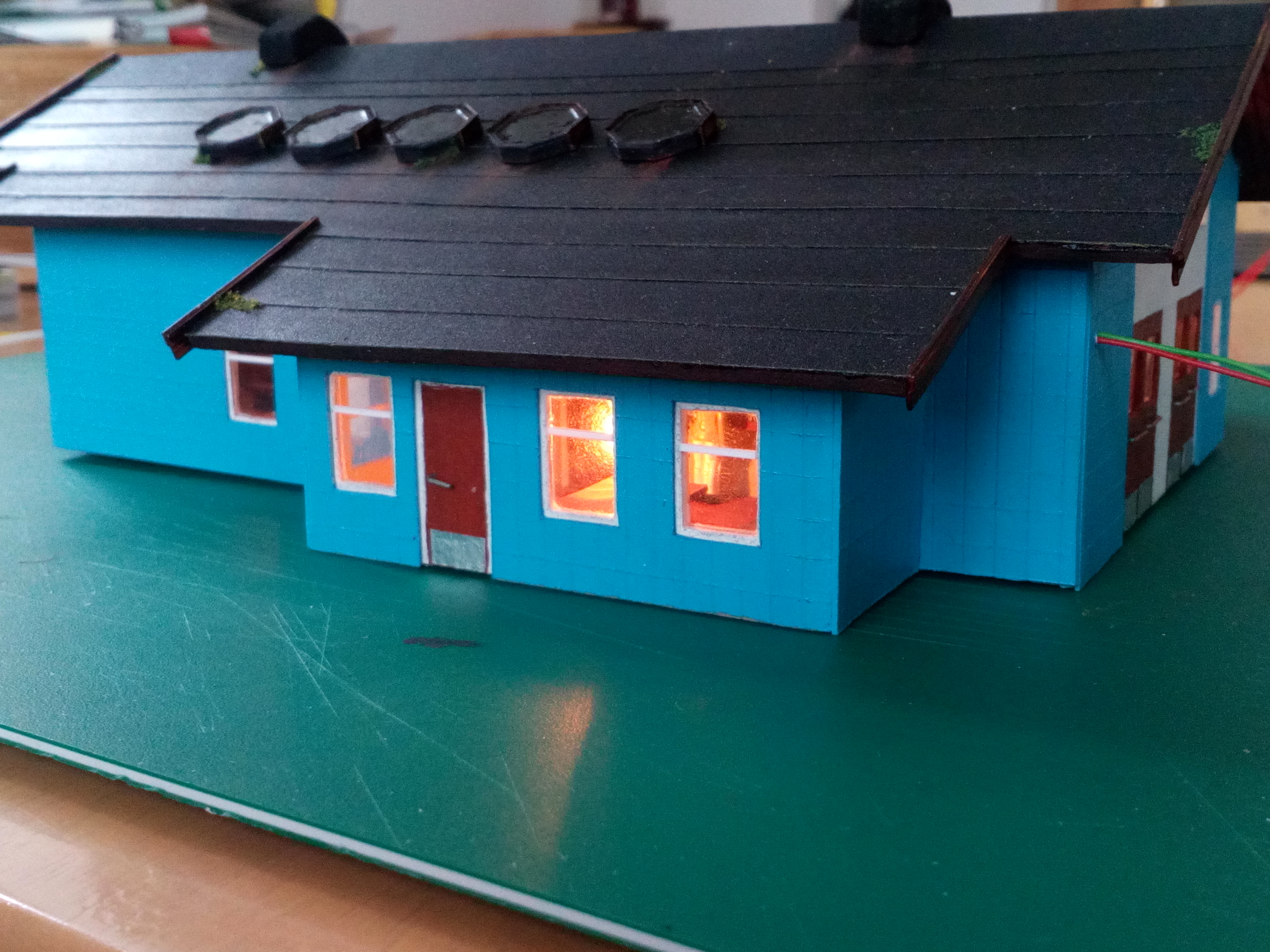

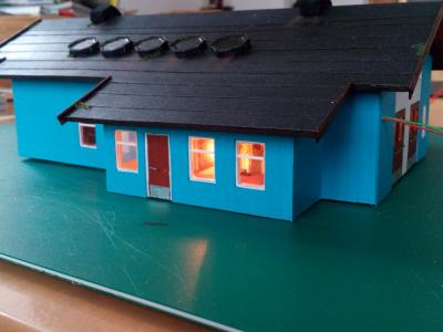

Nr. 2 færgeterminal er også ved at være klar, her mangler "kun" taget og hvad dertil hører.
