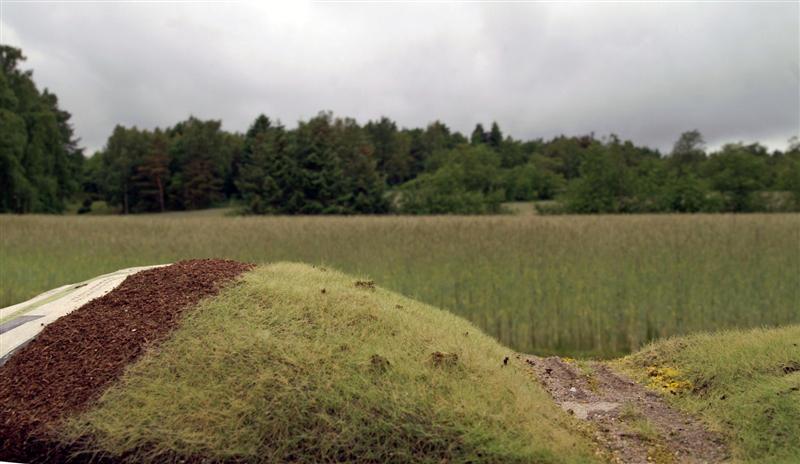

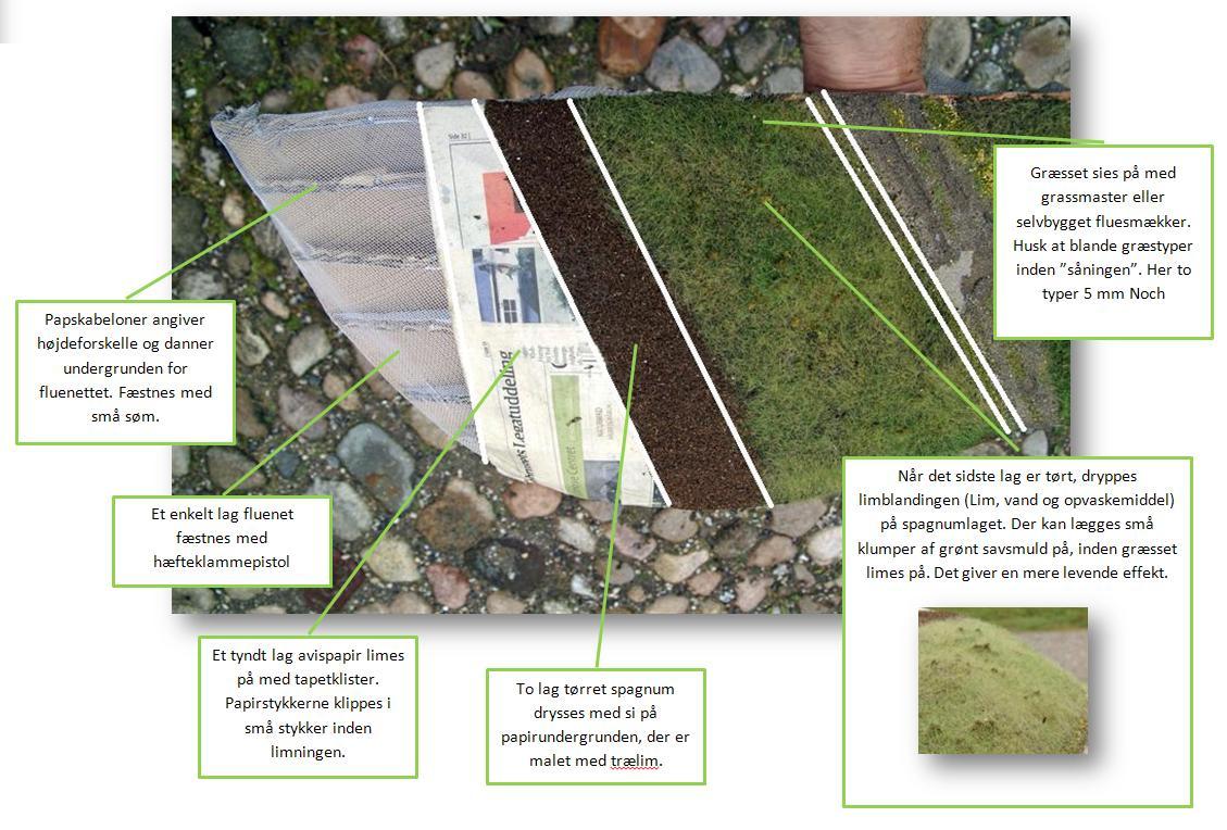

Hej. Sidst Hobbykæden havde fødselsdag, have Ken lokket mig ud af min sommeridyl og bedt mig om lidt landskabs-, træbygger1. Nu i dag med en masse regnvejr her i Nordjylland er det lige vejr til lidt modeljernbane.Billedet skulle gerne fortælle lidt sig selv. BilledeBilledeRegnvejrsbillede
BilledeHos Hobbykæden.

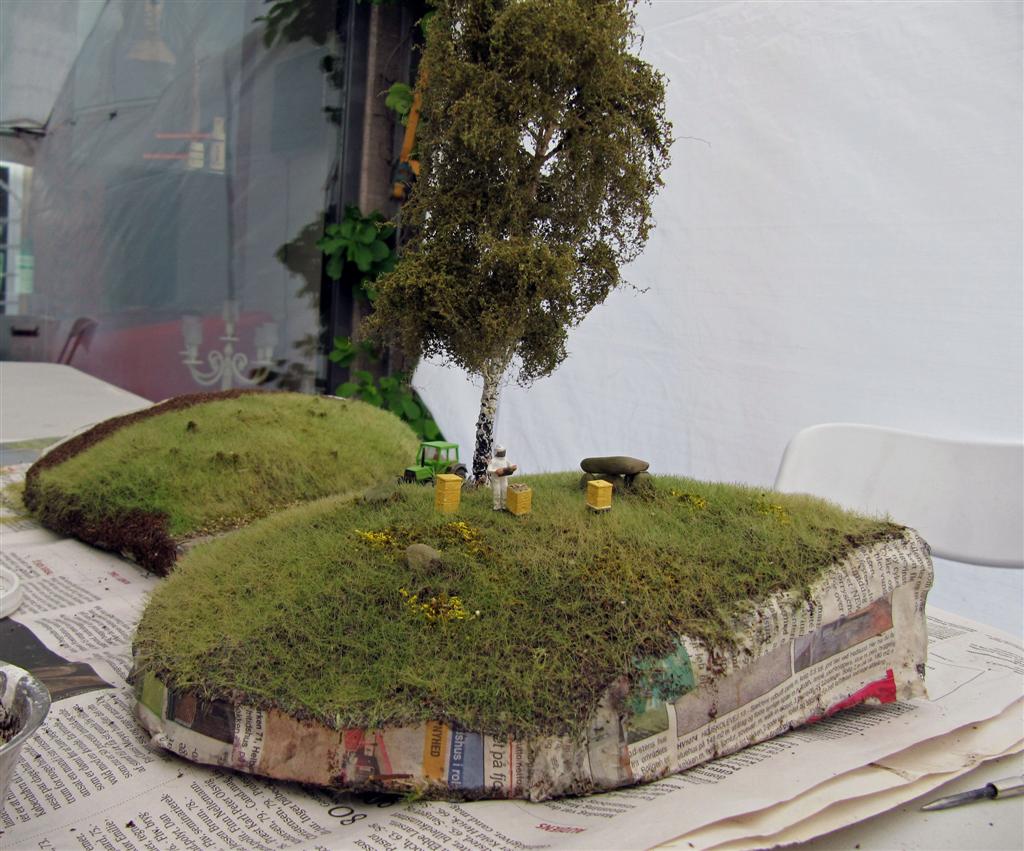

Skal det ikke bruges som f.eks. mark men der skal stå træer, er det ikke nok med så tyndt et lag papmaché. Så skal der lægges 4-5 lag. Skal der lægges sten, smørres et tyndt lag gips på undergrunden, så stenen kan synke lidt i, så det kommer til at se naturligt ud. Hemligheden ved et "naturligt" landskabsudseende er naturlige farver og især mange forskellige farver på græs, jord osv.
