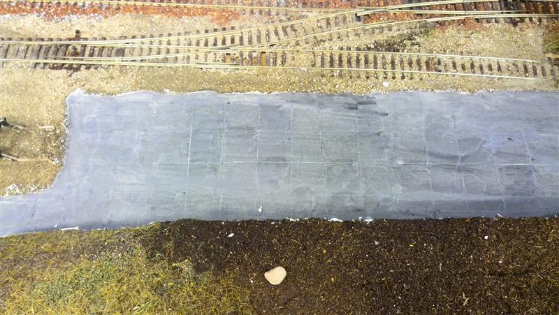

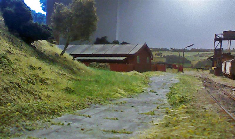

Her over julen er der god tid til modeljernbane. Og ofte medfører en lille flytning af noget en dominoeffekt af noget andet. Alle sporskiftemotorer skulle skiftes og nye hulle bores til sporskifterne. Ødelagde selvfølgeligt et sporskifte derved Sad
Remissen skulle flytte længere bagud for at give bedre indsigt til sporskifterne bagved. Og samtidligt forlænge godsbanegården. Det gav anledning til at bygge en betonvej til remissen.
Tynde plader som man bruger til at lægge under lamelgulv (købt i Bauhaus) har jeg brugt til den nye betonvej.
Med lineal og hobbykniv har jeg ridset pladerne i materialet. Limet dem på og langs siderne lagt sand lidt over pladerne.
Derefter malet det hele med et tynd og vandig opløsning af gips.
Og efter gennemtørring malet to omgange med Noch patineringspulver (sort og hvid) opløst i sprit.
Så lidt savsmuld i rillerne og langs kanten. Der mangler en mur mod bakken og "rigtig græs".
For jeg mere byggetid, smidder jeg en fortsættelse ind her.

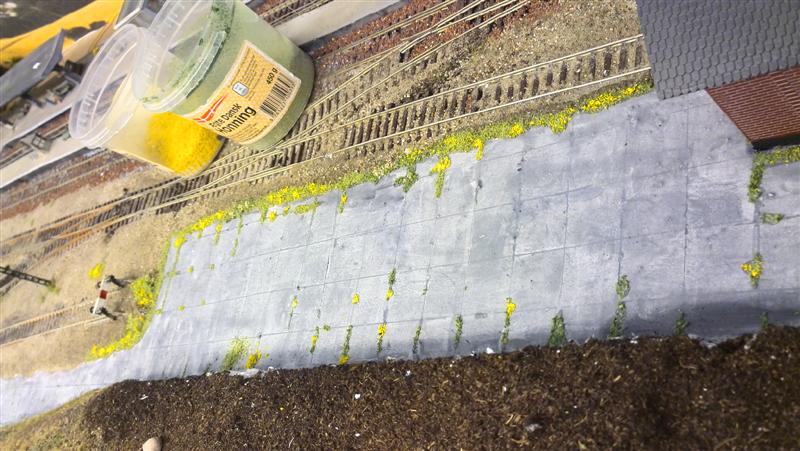

Så er der sket lidt mere med betonvejen Smile
Der er "sået" 6mm Noch græs ovenpå grøn /gul savsmuld og andre steder for at forny områder. Enkelte steder er der sat græstotter, som er fabrikeret på en tynd metalplade og en fluegræsmaster.
BilledeBillede
Tagen med mobilen, men man kan da se det meste.

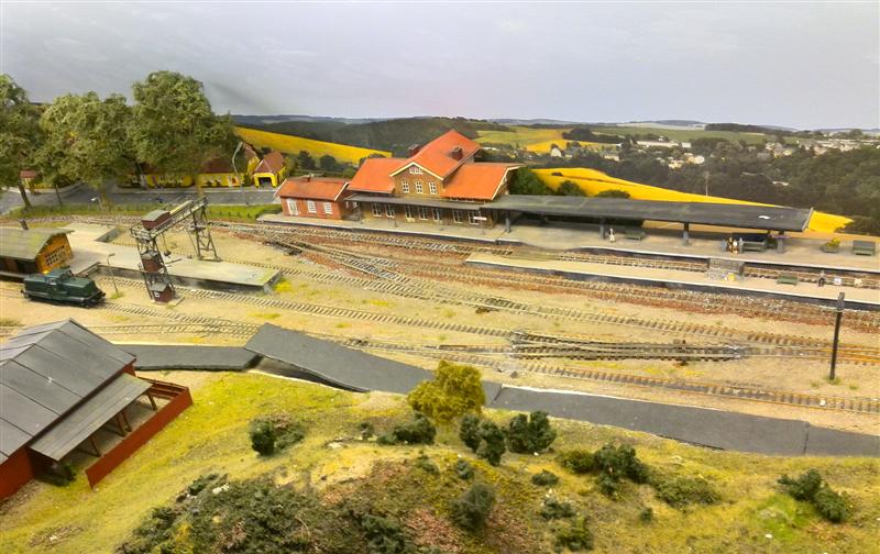

Det er derfor med frygt og bæven, jeg tillader mig at kritisere dit arbejde en smule: Din betonvej er flot, den er - næsten - lige i øjet, hvis det ikke var for en enkelt ting. Jeg sidder i øjeblikket og roder med Titan-kraner, og i den forbindelse også med den betonrampe, de (som regel) kørte på. Jeg har printet en masse farvefotos af betonstrukturen, så jeg har noget som reference, når jeg går i gang med min airbrush.
I den forbindelse har jeg også eksperimenteret med den "grå" betonfarve: Jeg har en fortid i reklamebranchen, hvor vi bl.a. brugte farvereferencer fra firmaer som Letraset og Mecanorma. Fælles for dem alle var, at de som regel havde lige så mange grå nuancer som alle andre farver tilsammen. De grå var inddelt i to hovedgrupper: Varm grå og kold grå. Min kæreste synes (næsten) jeg er en idiot, for jeg har lavet min egen "50 Shades of Grey" med forskellige blandinger af Humbrol-farver for at kunne ramme.
Jeg ser - et stykke ad vejen - verden ligesom dig: Beton er et koldt, gråt produkt. Men når vi skal bygge modeller, er det altså en fejl: Beton er som regel varm grå - jeg har jo i min research kunnet konstatere, at gråt træværk som regel er meget koldere i farven end beton. Mens jeg har siddet med min airbrush, har jeg også haft udsigt til en boligblok, der godt nok er meget "varmere" end den farve, jeg egentligt havde tænkt.
Nogle har forstået det: Jeg har købt en farve fra Woodland Scenics til betonveje - men afviste den umiddelbart som "lysebrun" i stedet for "grå". Real Modell gør det samme - og når jeg ser på virkeligheden, er beton godt nok gråt - men ikke koldt gråt.
Din betonvej er næsten perfekt - ikke mindst beplantningerne: Men den mangler varmen.

Hej Lars
Tak Smile
Du har helt ret. Når jeg googler betonplader, kan jeg se, at der er meget mere spil i farverne.
Så jeg må lige finde Noch farverne frem igen Wink
Tak for tippet.

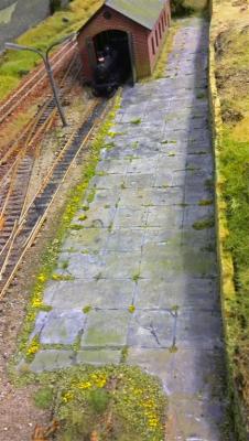

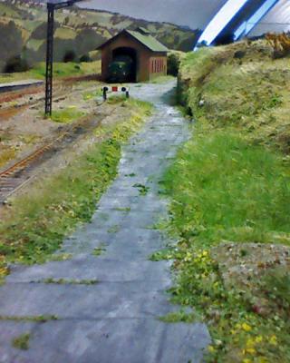

Og det er måske mere i denne stil Wink

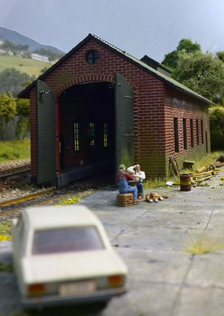

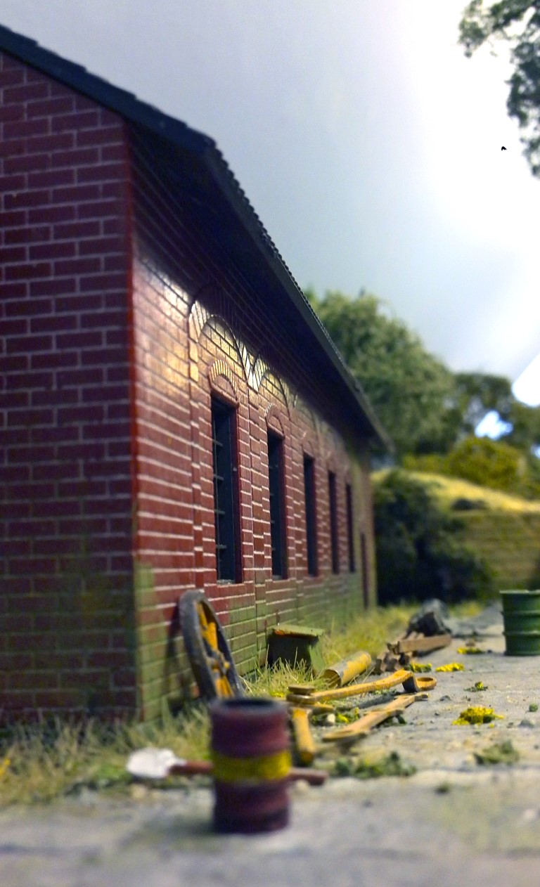

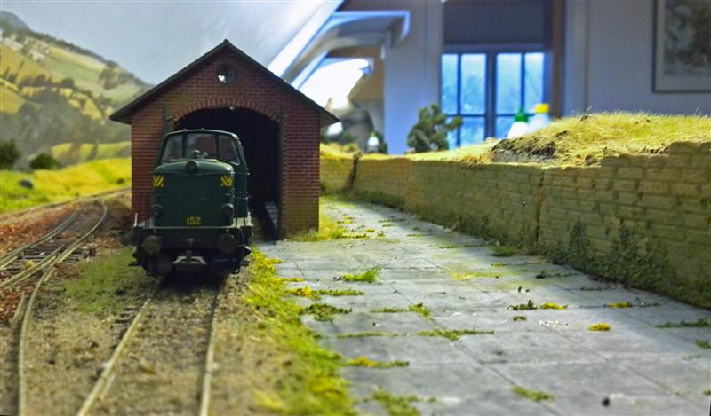

Lidt er der da sket omkring remisen. Lidt gammelt jernbaneskrammel og to, der hygger sig med skak. De er en del af en forening omkring D-maskinen, der plejer at stå i remissen.
