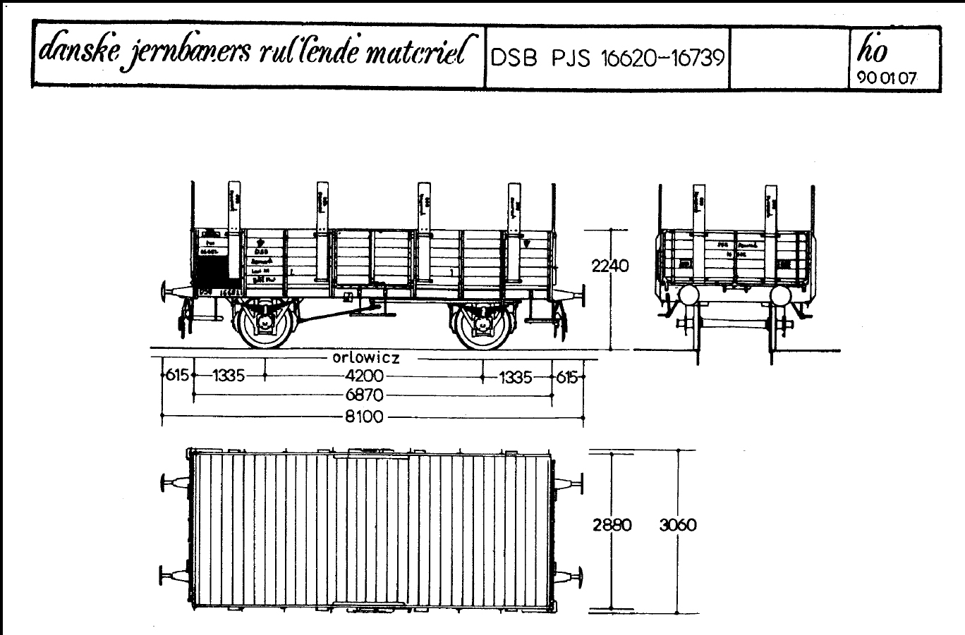

og så er der jo også lige denne variant
i brug 1924 til 1959
PJS 16620 - 16739

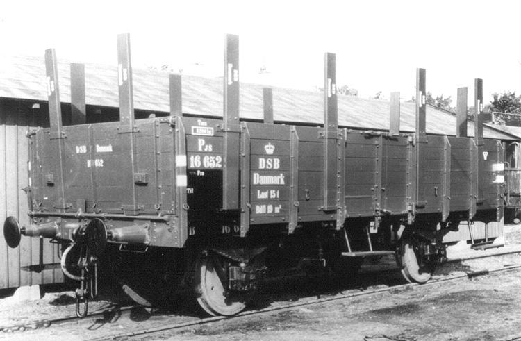

Tegning h087
Foto: DSB : PJS 16652, 1944 Cvk; bemærk lige at pufferplanke og puffere IKKE er sorte !!!!!!!!!

Hej Henning.
Tak for din tegning og dine oplysninger i øvrigt. Og jeg er meget glad for kommentaren om bemalingen af pufferplanken. Jeg har været på billedjagt, og det ser ud til, at det kunne være karakteristisk for denne type, da der kan findes flere billeder heraf, bl.a. her: http://www.veterantoget.dk/materiel/museumslager/dsb-pjr-13975,-godsvogn.aspx

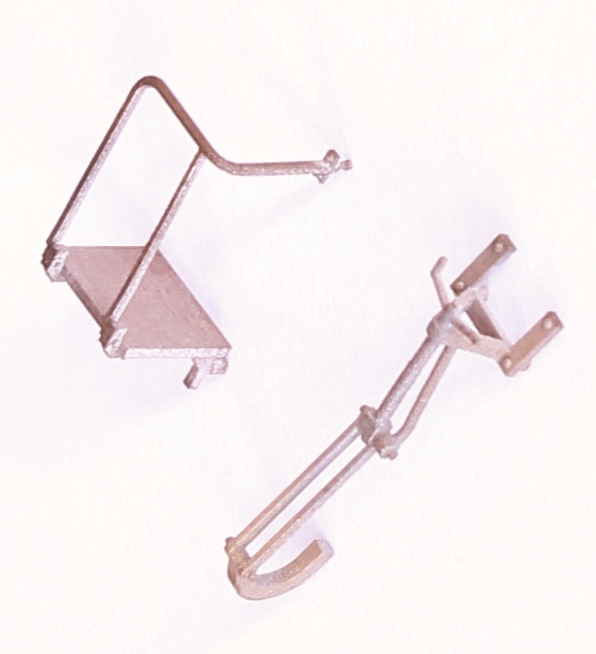

Bemærk i øvrigt bremseplatformen, som vi sammen med en anden leverandør vil lave i messing til vognen og lige til at "klipse" på. Vognen er forberedt til denne.

Den kommer både som fladvogn og som fladvogn med bremsehus. Sættet bliver også forberedt til en lille platform (den blev brugt på PJR-vognene efter at bremsehuset var blevetfjernet, men hvor man stadig havde behov for at håndbremse vognene), som laves af et andet kendt firma (mere herom senere). Herved kan vognene bruges over en længere tidsperiode på anlægget.
Hej Sporskiftere
Den af Banetjenesten omtalte platform og bremsespindel er klar til levering og er nu udleveret til de forhandlere der havde forudsbestilt.
Platformen og spindelen er tilpasset Banetjensten kommende byggesæt af PJR men passer også til PTR (kan bygges på Fleichmanns vogne) og HJ (I) som tidligere blevet lavet af Laser (Trinbrættet)
