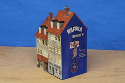

Huset på Christianshavn i Resin 1:87

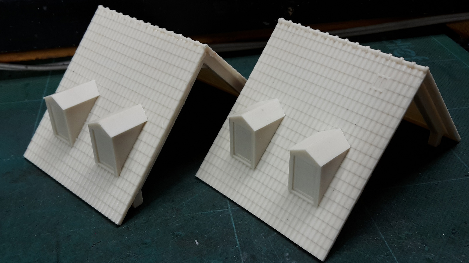

Togdillens Matador huse er blevet vel modtaget, så næste skridt er 2 huse fra Amagergade.

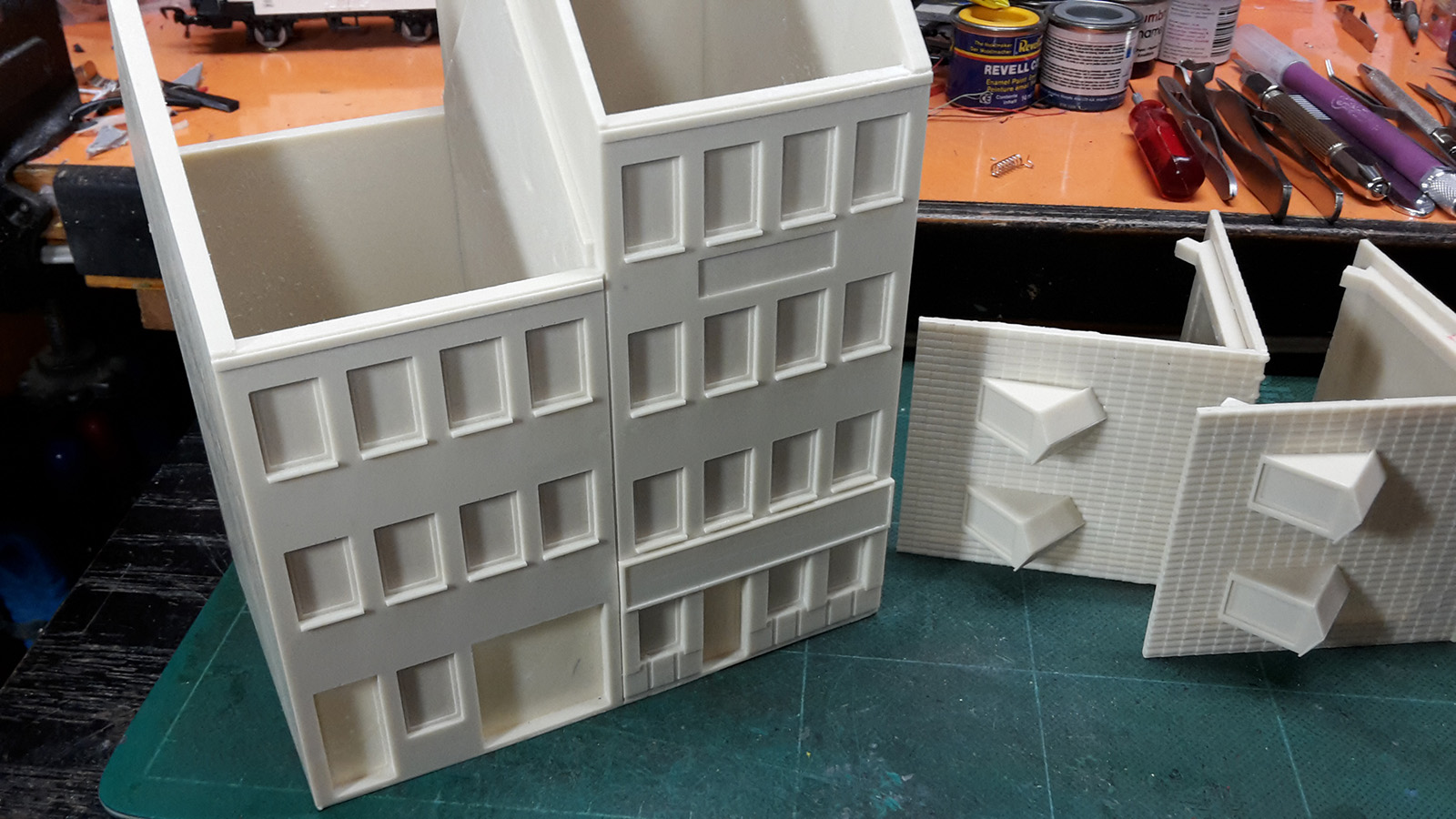

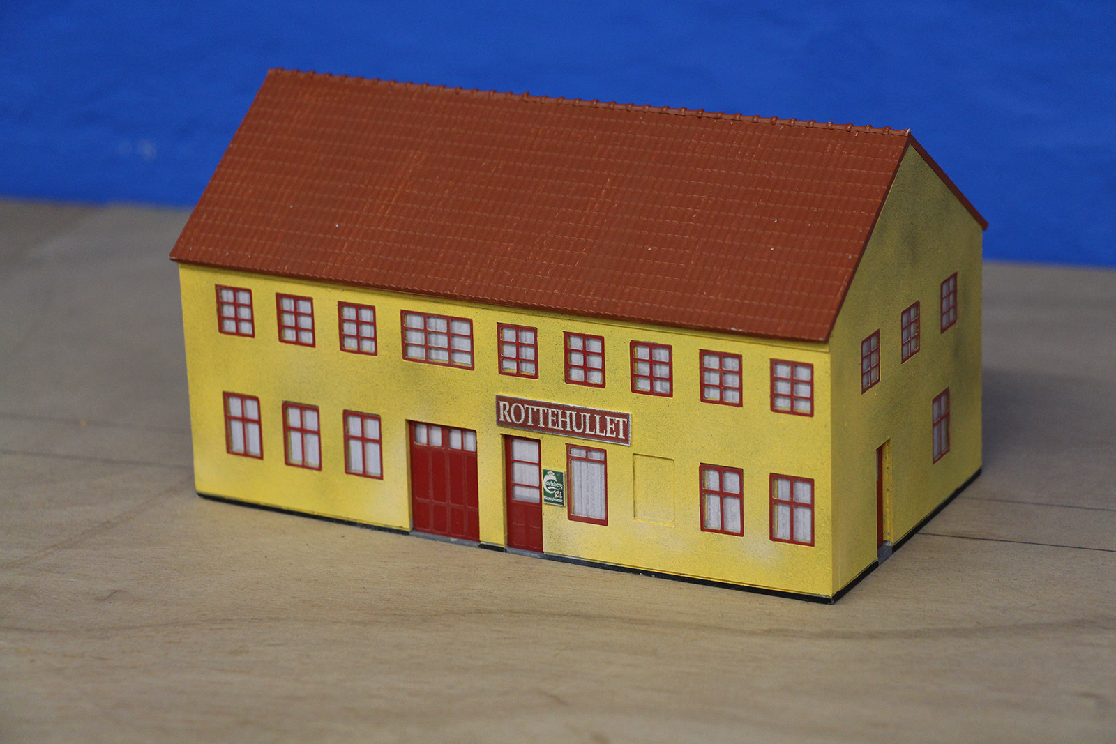

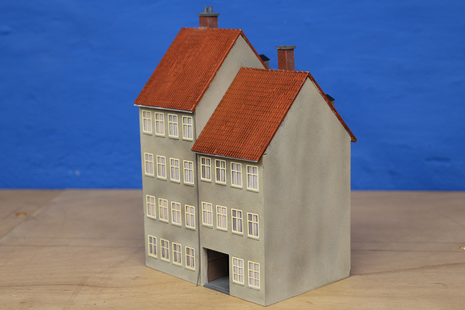

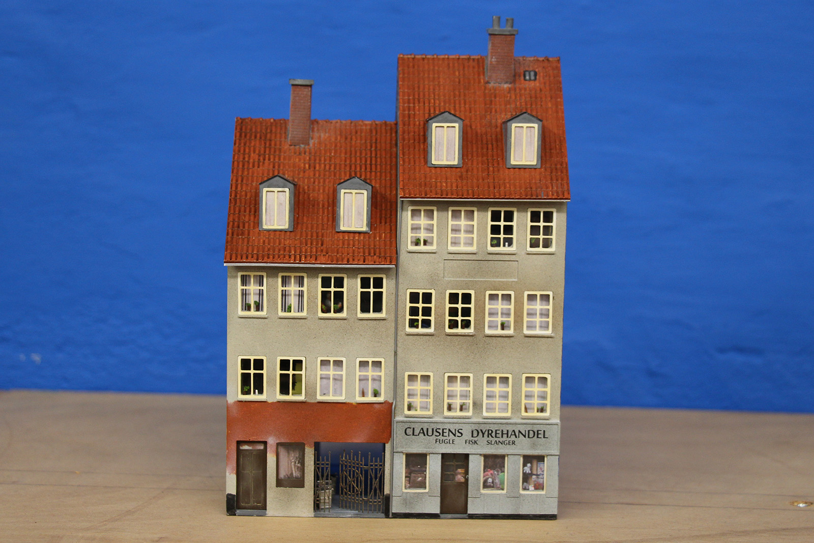

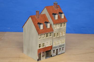

Rottehullet og ”huset på Christianshavn”
Konceptet har været, at de fleste model byggere skule være i stand til at samle et hus på få timer, og ende med et vellignede hus, uden brug af meget værktøj.
En forfinet støbe teknik, har gjort at et hus kun består af få dele, huset + tag/tagene.
Dermed er de sædvanlige fejlmuligheder som skæve hjørner og tag samlinger elimineret.

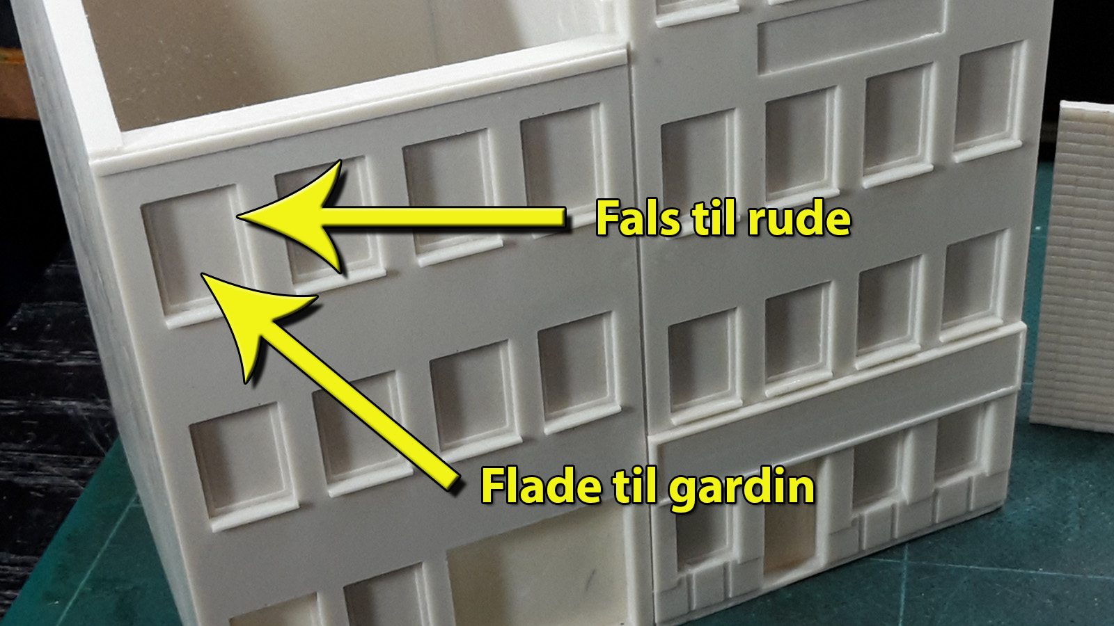

De viste resin dele er taget lige ud af posen, og behøver ingen efterbehandling, ud over en tur i lunt opvaske vand for at fjerne rester af slipmiddel.

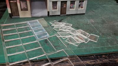

Den letteste løsning er, (efter bemaling af huset) at lime gardinerne på ”gardin plan felterne” derefter ruderne og til sidst vinduerne som er lavet i selvklæbende plast folie.

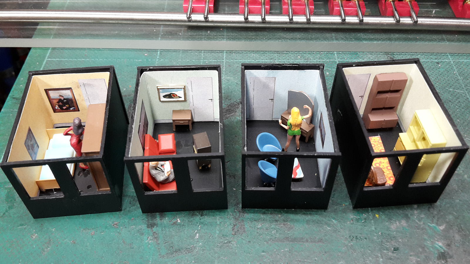

Hvis man ønsker belysning/indretning fjernes ”gardin plan felterne” med en fræser på en minidrill, og tilrettes med en flad fil.
På min model har jeg lavet dette på alle forsidens lejligheds vinduer, dels for belysning, men også for at få en dybde mellem glas og gardin. Dette mellemrum kan så bruges til potteplanter mm.
Potteplanter er bare et stykke brunt ledning som er på limet noget grønt rest materiale fra buske.
Jeg har valgt at lave indretning i 4 rum, møblerne er fra Noch. Hvert rum har selvfølgelig en SMD led.
Til patinering af vindues folien er Tamiya weathering master velegnet.  Det forbliver på folien.
Lågen til porten er laserskåret og kan laves som åben eller lukket.
Jeg har sat 4 skraldespande i porten. De er fra Epoke modeller.
Tagrender og nedløbsrør er runde og halvrunde plast stribs, som er malet blyfarvet.
Skorstene kan afvige fra byggesæt, da de ikke var produceret, og er her lavet af murstensplade.
Min model kommer til at stå som et enkelt hus, og ikke i en husrække, derfor er det blevet forsynet med en gavlreklame.
På rottehullet mangler stadig skorstene og tagrende.
Alle husene fra Togdillen fås som byggesæt og færdige modeller.
Med byggesættene medfølger en detaljeret vejledning.
Mvh. Ole Vedel

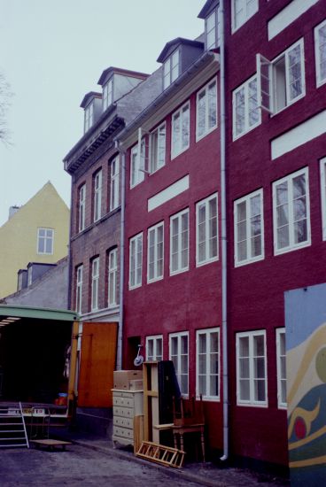

Jeg var selv heldig -HELT tilfældigt- at komme forbi den dag, da nogen flyttede ind i selve "Huset" -det højre".   Man havde fået "det rigtige flyttefirma til at klare opgaven, med den "rigtige" flyttebil - de manglede bare Olsen.
Gaden er jo utrolig smal og flyttebiler er rimelig brede.  Det første der var sket, da man åbnede flyttebilens bagdøre (rigtige døre - ikke jalousi), var at rage den fine nye udendørs væglampe ned ! ! !   Det kunne Olsen ikke have gjort finere.

Amagergade 7-9 har ikke været revet ned, men er renoveret kraftigt.
Jeg har set billeder fra starten af renoveringen/ ombygningen.
Huset har ikke haft de store synlige sætnings skader, men var godt forfaldenet.
Der har i starten været en bagbygning.
På modellen burde bagside vinduerne til dyrehandlen været tilmuret, men det er jo nemt at lave.
Der er kun gade scenerne der er optaget på stedet.
Der er brugt mindst 3 andre baggårde til optagelserne.
Trappen passer ikke til huset, hverken brede eller højde forskelle på etager.
Lejlighederne set indefra er for store i forhold til huset, tydeligt i Nytårs afsnittet med det lange bord hos Olsen.
Hvis man sammenligner optagelser fra Rottehullet og ser ud gennem vinduet i baggrunden, flytter dyrehandelen sig i forhold til vinduet. Selvfølgelig fordi det kun er nogle kuliser opstillet i et studie.
