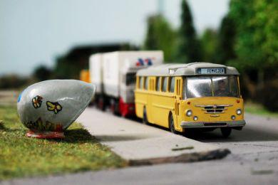

Epokemodeller : Champignon busskur
Big smile
fra Epokemodeller
som supplement til disse busser og andre
http://www.sporskiftet.dk/forum/modeljernbaner/kommercielle-indl%C3%A6g/...
lyder rygtet at på søndag på Lejetøjsmarkedet i Frederiksberghallen dukker disse op
til en pris af 100kr mere eller mindre

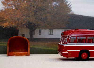

Champignon-læskure   ---   Lille type med lige bænk og endda i "forenklet udgave", idet bænken er en "løs træbænk" indsat/skruet fast (?) på en lige bagvæg.
Typen blev allerede vist ved  foregående indslag:

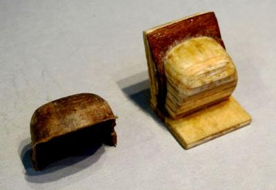

Nu er en "støbeform" i arbejde og første "udfaldsprøve" (DSB-udtryk, men måske også benyttet andre steder ???) ses ved siden af.  Efter foto blev optaget, er skuret blevet færdiggjort, og en bænk er indsat  - foreløbig løst fæstnet - indtil malearbejdet er endeligt klaret.
Der synes ikke at være den store forskel i de ydre mål på den "forenklede udgave" med "løs" træbænk og den lidt sværere med fast "medstøbt" bænk.  Så mon ikke jeg kan klare den sidste ved at skære/save en bænk ud i denne form, når jeg ikke skal fremstille flere af de "forenklede" ???
--- o O o ---
Ligesom den store champignon, er også denne "form" fremstillet af 7 lag appelsinkasse-krydsfinér, som er limet sammen -let forskudt til den ene og den anden side- og herefter filet i facon.

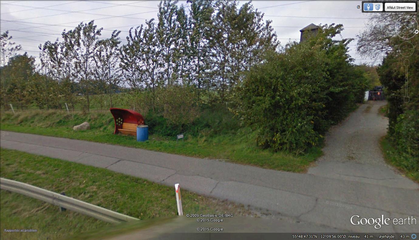

Hej Erik

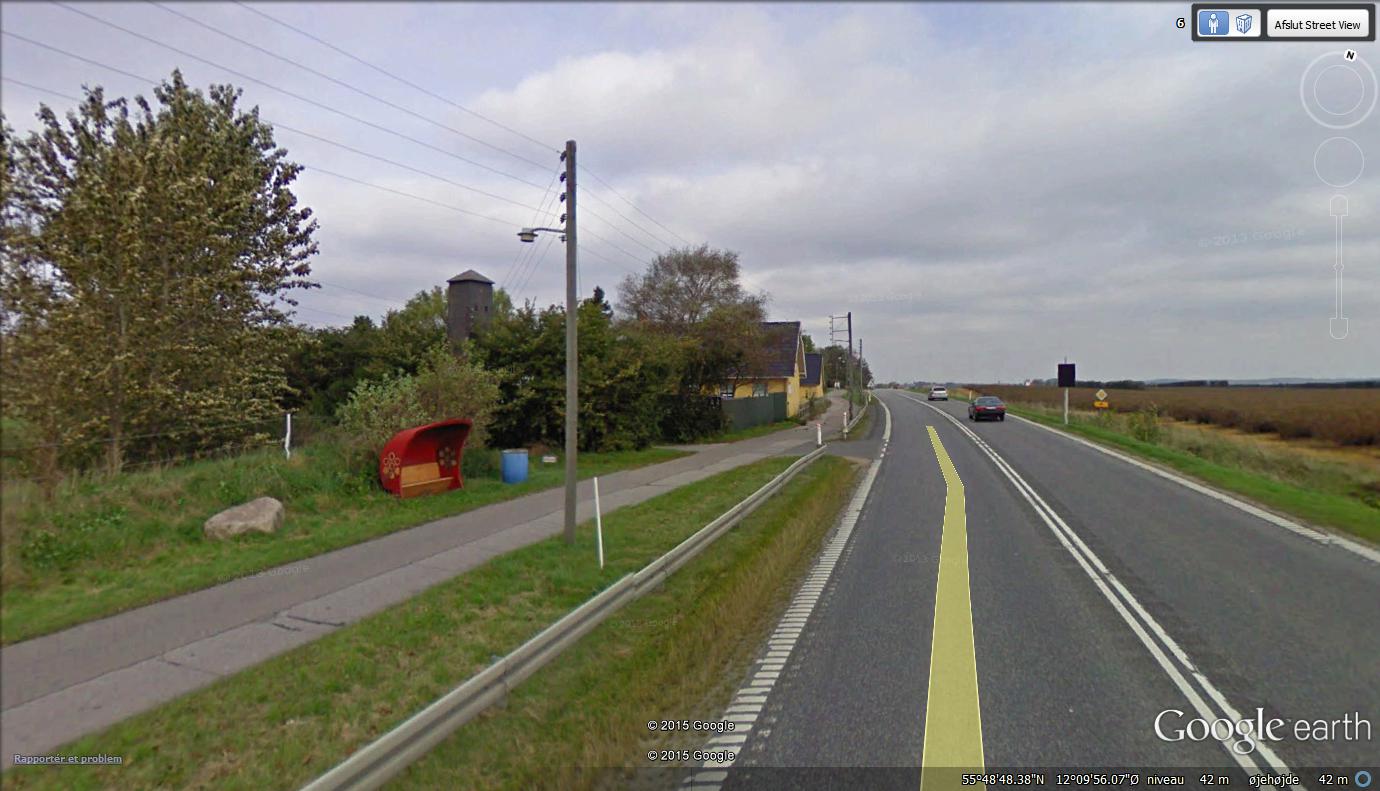

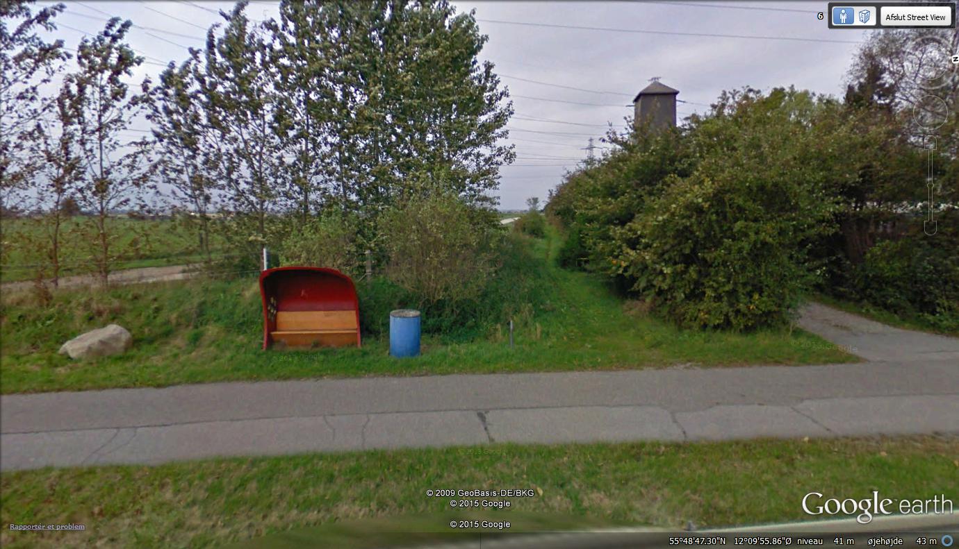

Da jeg kørte fra Roskilde til Helsingør i går, kom jeg fordi dette busskur, havde desværre ikke tid til at stoppe og tage billeder.
Det er blevet en hel sport for min hustru og jeg at kigge efter busskure, når vi er ude og køre. Vi havde vores søn på 26 år med og jeg fortalte om din hjemmeside. De ville begge to gerne høre om indholdet og jeg fortalte at der blandt andet var billeder af Tranformatortårne. Det viste min søn ikke hvad var og hele vejen hjem kiggede jeg after et tårn jeg kunne vise ham, men uden resultat.
Det sjove var at da jeg så gik ind på Google Earth for at finde busskuret jeg havde set, så står der et Transformatortårn i baggrunden Laughing out loud
Billede  Billede
Lasse

Hej Lasse.
Herligt, når der således går sport i det - så er vi inde på det rigtige  Smile
Jeg  håber, at skuret står nærmere din(Jeres) bopæl end besøgsstedet - så er der måske håb om, at Du en dag vil vise sønnen transformatortårnet  og tage et par fotos af både tårn og læskur  :)  (Trsfst:  Husk et nærfoto af døren og et detailfoto af nummerpladen)

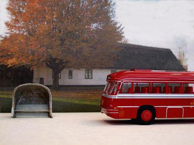

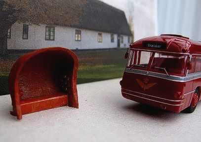

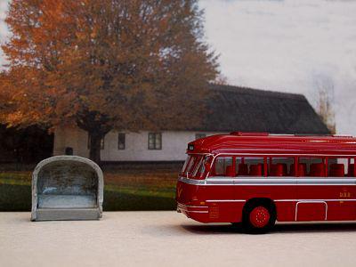

Hermed model-fotos af den type læ-skur Du lagde ud forleden:
Billede Billede
Tv:  Den type Du lagde ud - med fast,  "støbt" bænk  og . . . . . . . . . . .  th:  Den anden  -lidt "forenklede"-  type med påskruet "løs" plankebænk.
Læskurene er i øvrigt tilsyneladende ens (så små målforskelle, at det må tilskrives forskelle i "støbningerne" eller "tidens tand"). Ca. 4-5 lag kaffefilterpose-papir  klippet ud i småstykker, revet ud i småstykker eller klippet i strimler og kryds-flettet  (som julehjerter).    Udseendemæssigt giver den krydsflettede udgave nok det pæneste resultat på "champignon´ens" runde overdel, men er sværere at få pæn ved krumninger med små radier.  Ved udgaven med mange små klippede strimler, er det sværere at dække de skarpe klippede kanter.
Den pæneste udførelse fås derfor ved små revne papirstykker, der -i vand-/limvædet stand- lægges på "formen" og limes fast - lag på lag.  I stedet for slipmiddel anbefales det at lægge et stykke husholdningsfolie mellem formen og første papirlag.  Tilsvarende gælder, at man med fordel kan holde et stykke folie mellem fingrene og sidste pålimede papir-stykke.
Når man har limet sidste stykke papir på -for hvert lag- er det tilsvarende en fordel at lægge et stykke folie over hele emnet (form + papir) og stramme et par elastikker omkring de løse ender.
Sluttelig klippes der rent og efterbehandles med lidt lim og en pincet langs kanterne.   Champignon´en poleres med noget glat, en glat (1-2½ liters) rørepind eller lignende hårdt træ.

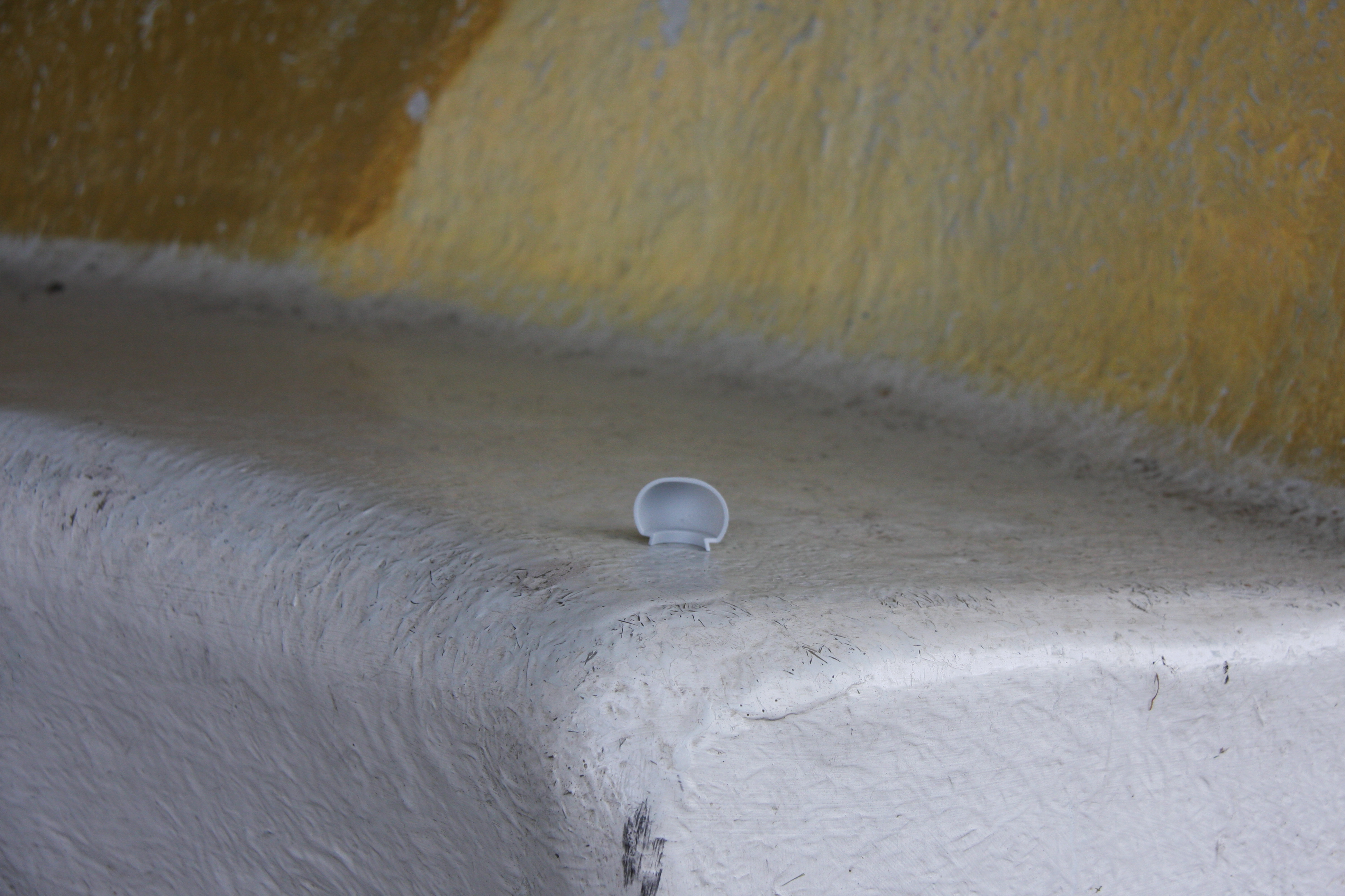

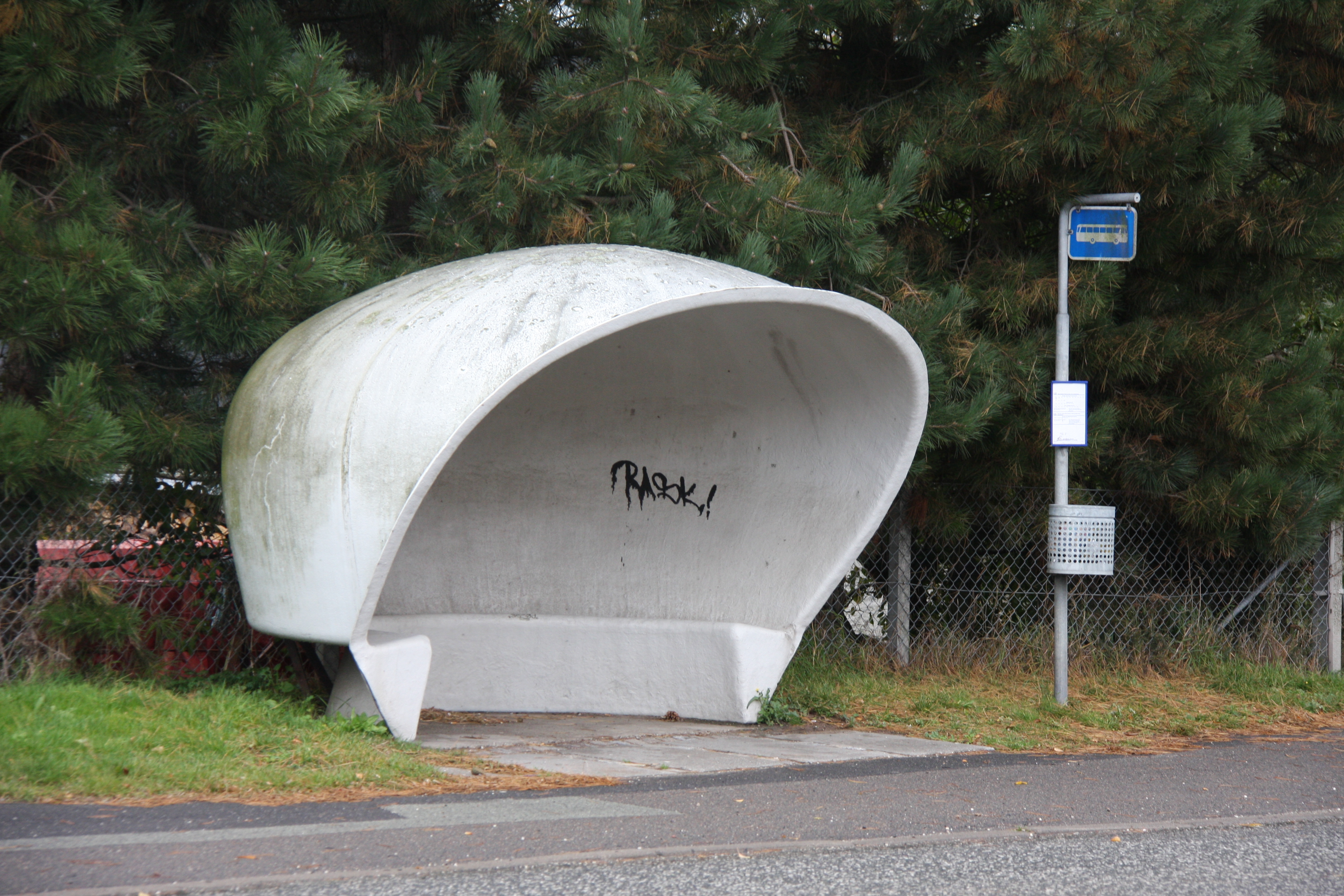

I forbindelse med udstillingen i Horne kørte jeg forbi 2 Champignonskure - Skolebusrute til den nu nedlagte Gårde Skole. Det første var placeret ved et vejkryds med åbne marker i alle retninger - ingen billeder af den, da den er identisk med alle de andre skure i Gl.Ølgod kommune. Nr. 2 derimod
Umalet skur med den sædvanlige placering 5 - 10 meter fra den "store" vej.
Med revner, sprækker og et stort hul. Eleverne i Gårde Skole og på Vardes ungdomsuddannelser behandler ikke tingene ordentlig. Revnen til venstre skyldes dog nok et stort landbrugsredskab.
Cykelstativet bruges, det lange uklippede græs er trampet fladt.
Der er hul igennem !

Hej  Flemming.
Tak for din sending.   Herligt, at der er hul igennem  --  men de har da i det mindste vendt cykelstativet rigtigt ! ! !  Smile   Smile   Party

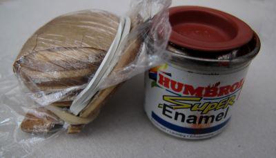

Hej Lasse.
BilledeBilledeBillede
Ja, --der kom huller igennem --  også her ! ! !  Smile
(Ærgerligt, at der tilsyneladende ikke er sammenhæng mellem fotoopsætningen på redigerings-skærmbilledet og det endelige resultat.)
Herunder foto af en "form" med husholdningsfolie over det limvædede papir.  Elastikkerne strammer ned over netop det, hvor papiret skal "bukkes" stramt, og det kan ikke ses bagefter.   Endelig afslutter jeg med så megen polering, at skurene bliver temmelig glatte og blanke.
Billede Form (stort champignon-læskur) med "overtræk" og elastikker.
Dåsen har kun den funktion, at den skal hindre, at "formen" vælter.

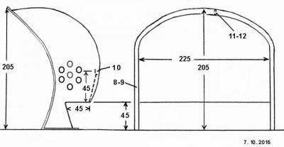

Hertil en tilrettet målskitse til læskuret med lige, støbt bænk:

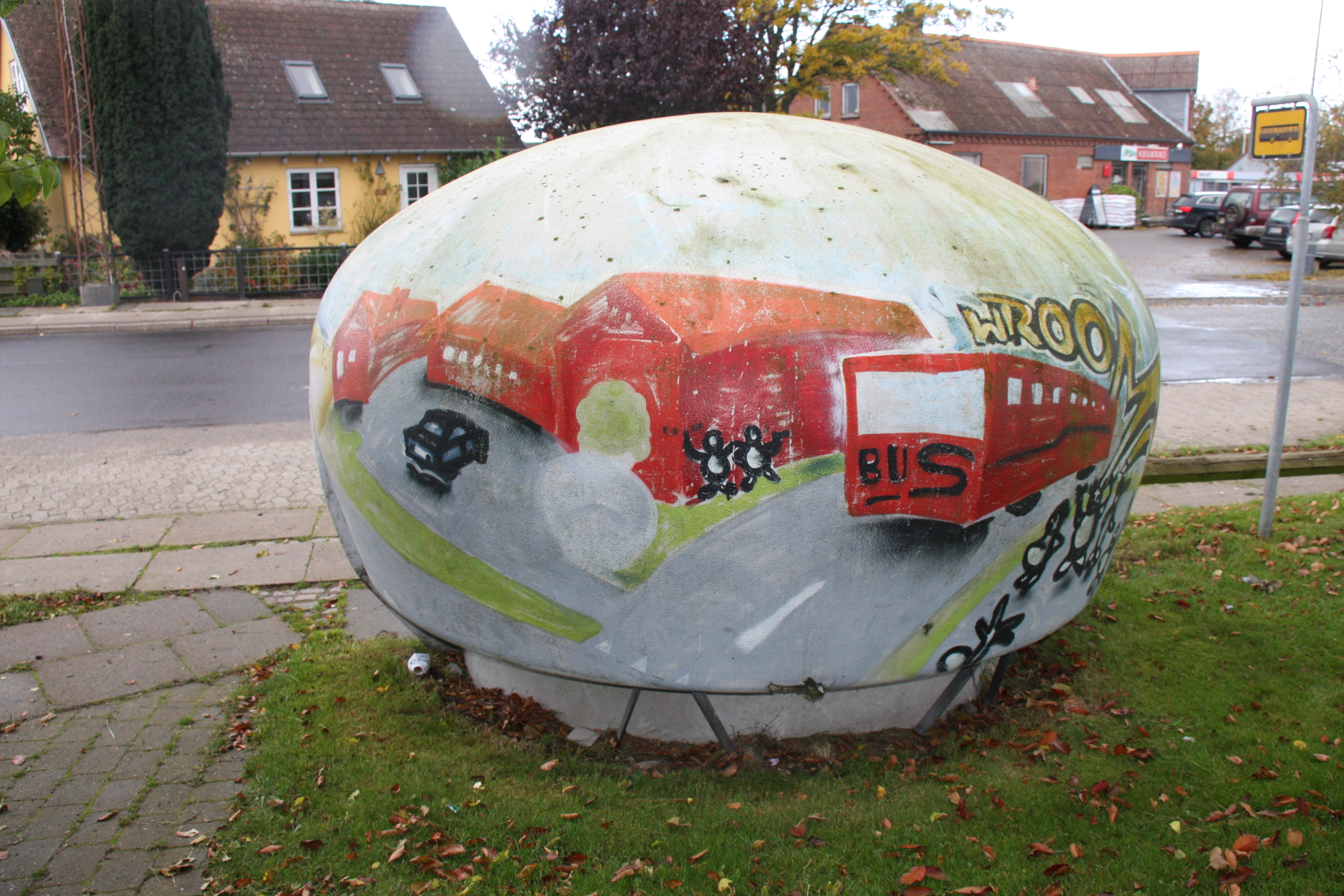

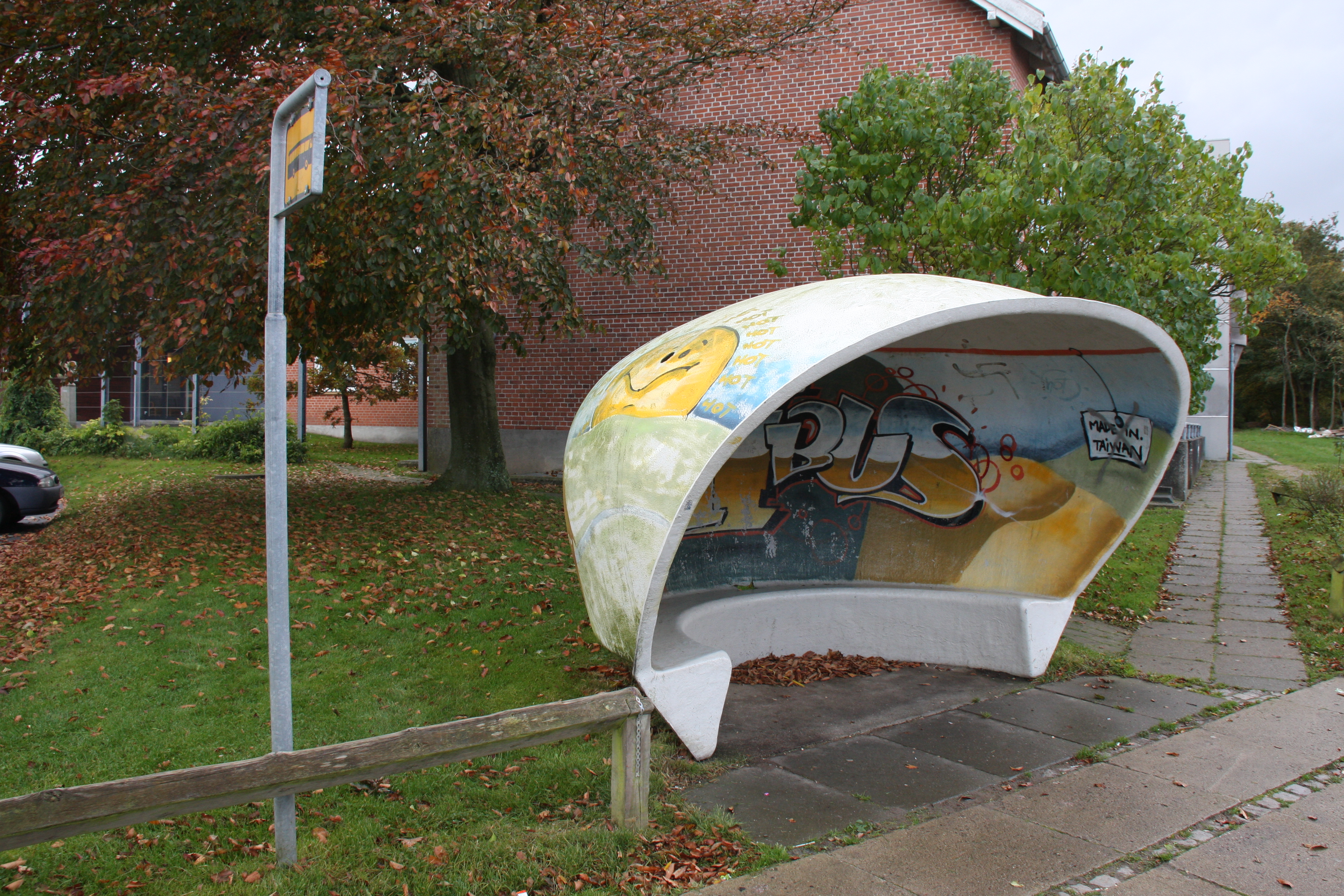

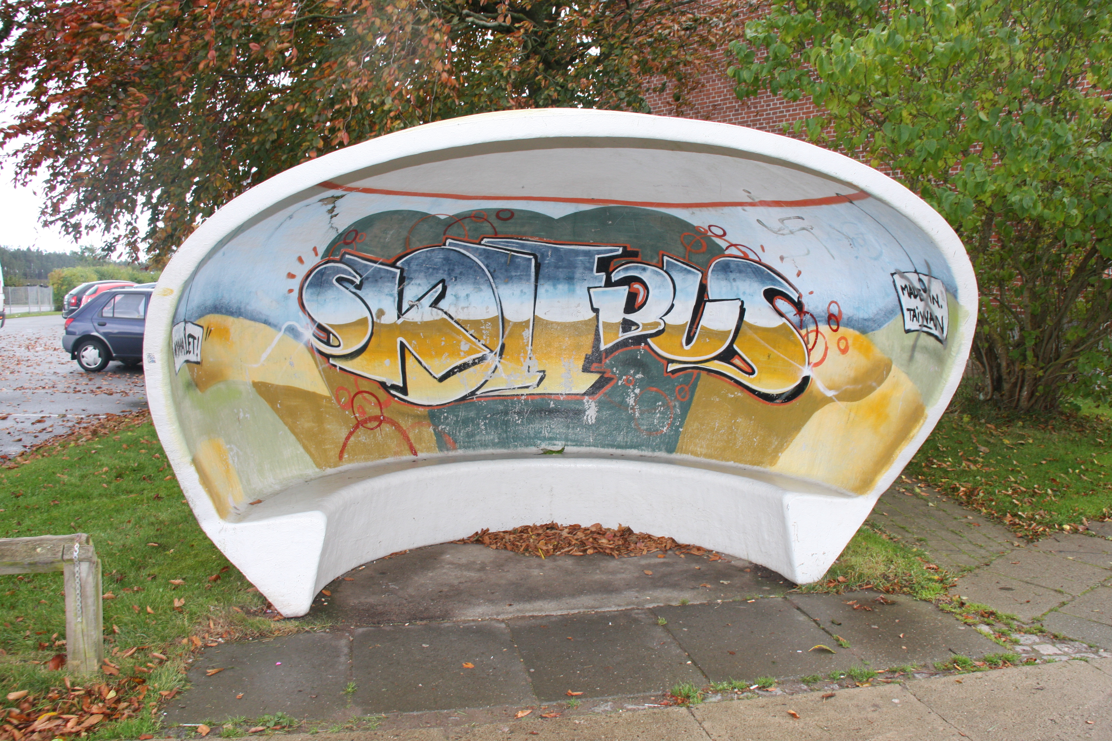

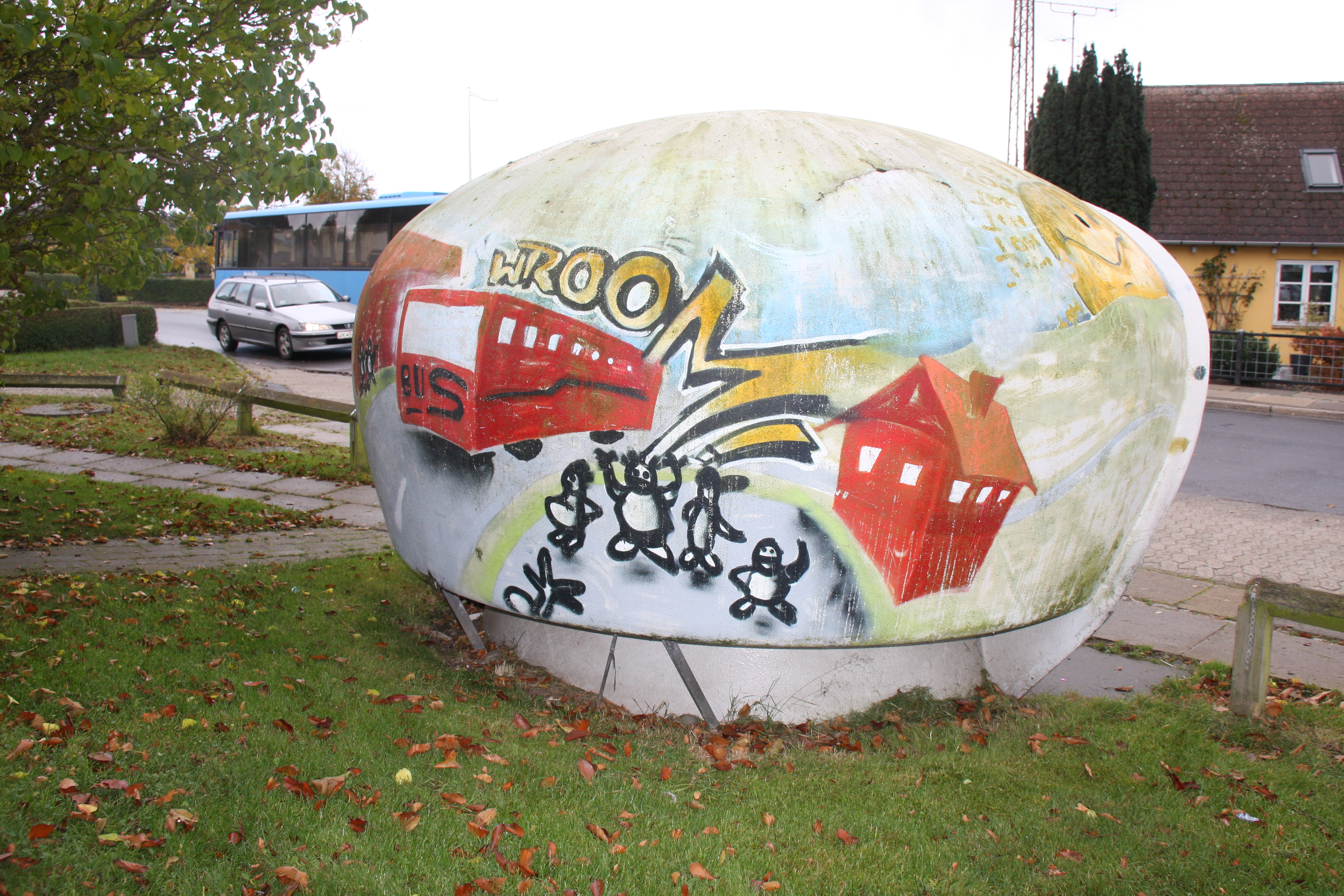

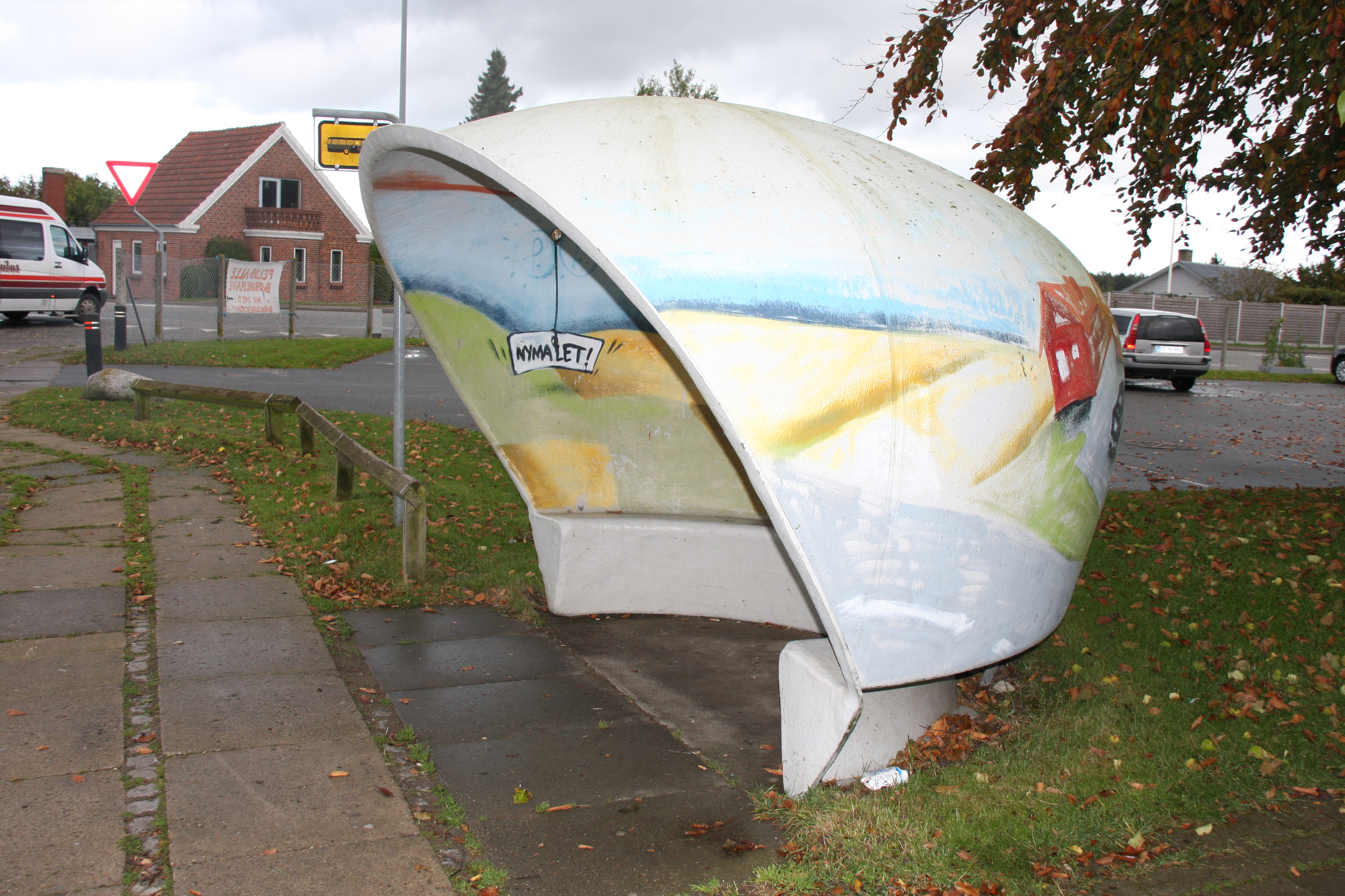

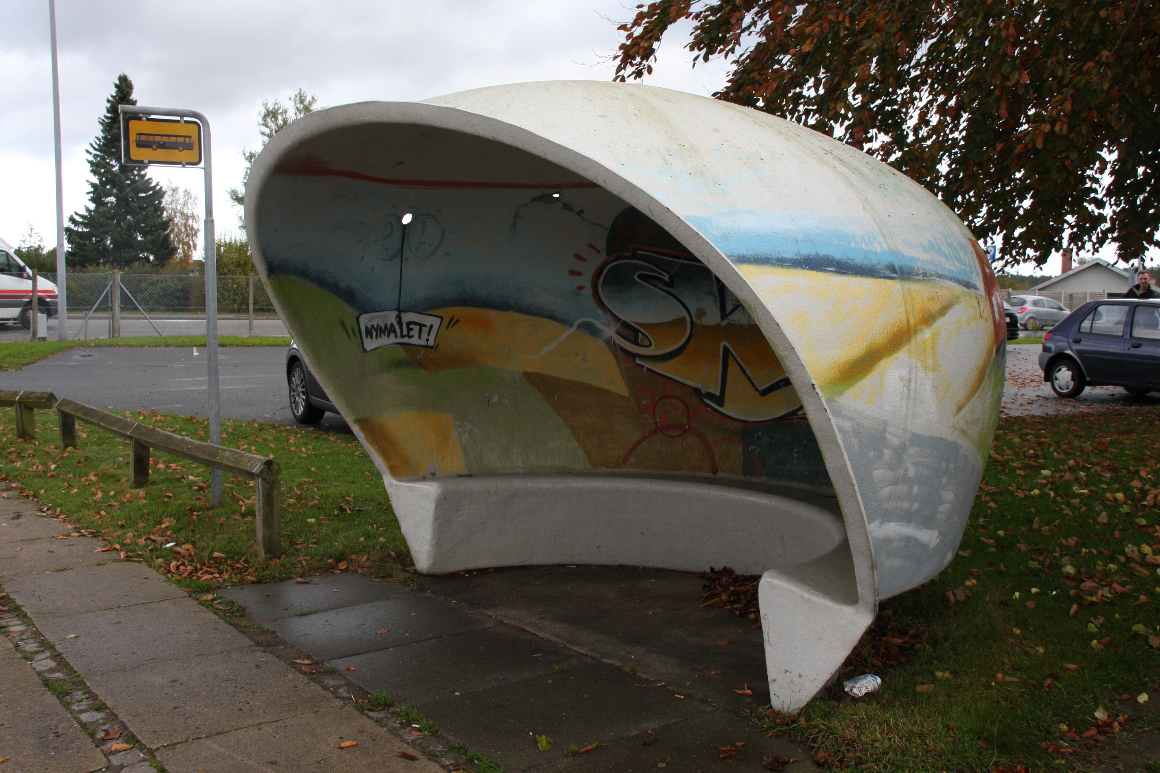

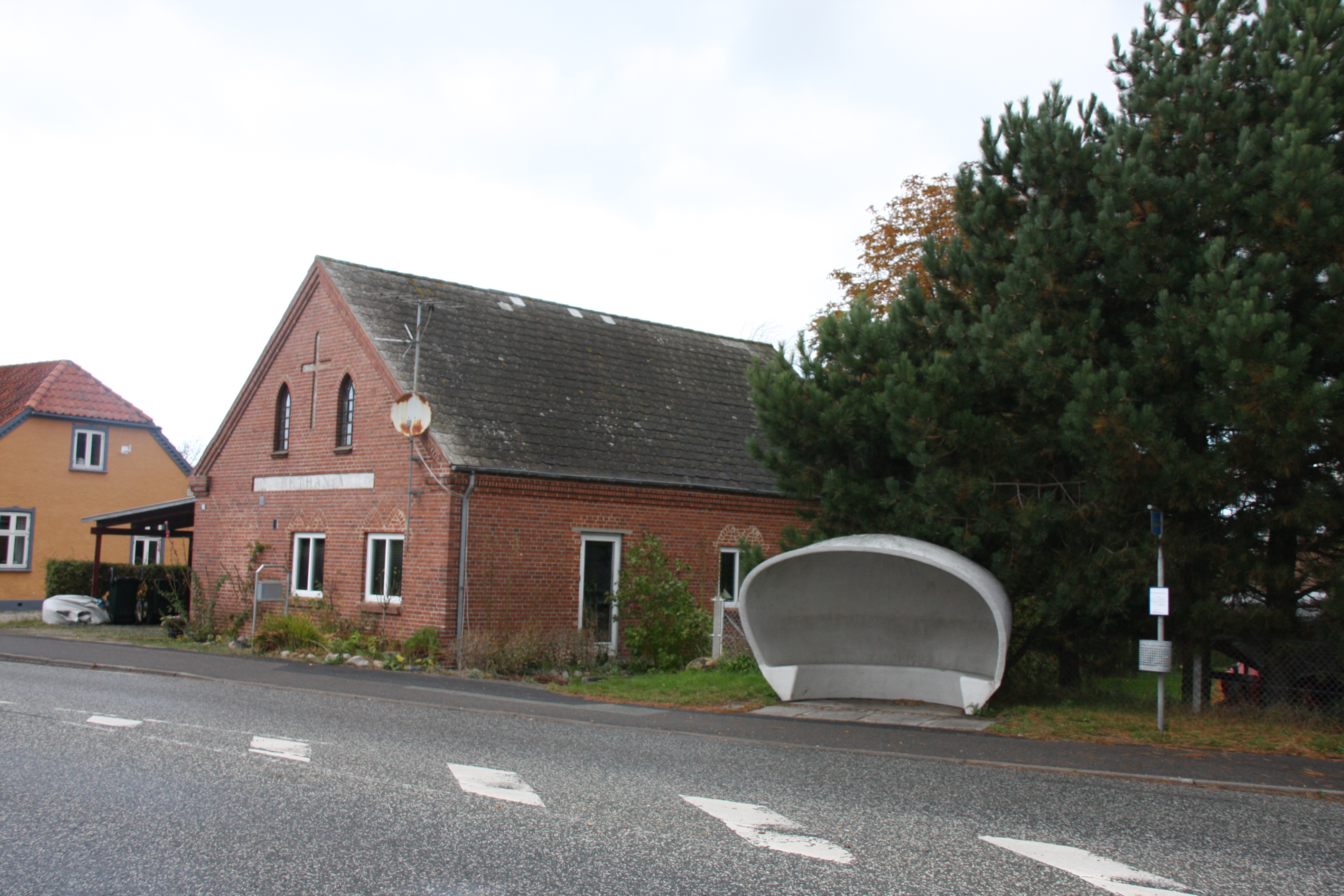

Sidste uge jeg opholdt sig i Danmark.
Jeg fik en gave fra min hollandsk-dansk ven Jaco: en busskur i skala 1:87.
Selvfølgelig lavede jeg billeder. Her to skure (faktisk tre!) i Feldballe.
Gert (fra Holland)

Hej  Gert.

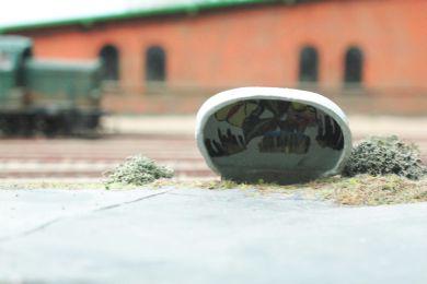

Fine billeder fra Feldballe.   Må de komme på mine sider  http://evp.dk/index.php?page=oktober-2015 (først) Dagens fotos og http://evp.dk/index.php?page=passager-la-tog-busser  (derefter) ???
Billede Billede
Buspassagerlæ, 1: 87, her løst opstillet på anlægget i Modeljernbaneklubben H0, Albertslund.
