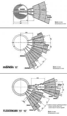

Du bør også beskrive om ønsket er 7,5 eller 15 grader remise p. gr. af dine modulønsker !

En 15 graders remise kan være tættere på drejeskiven, så helt ukritisk er det ikke Smile
Morten Strårup

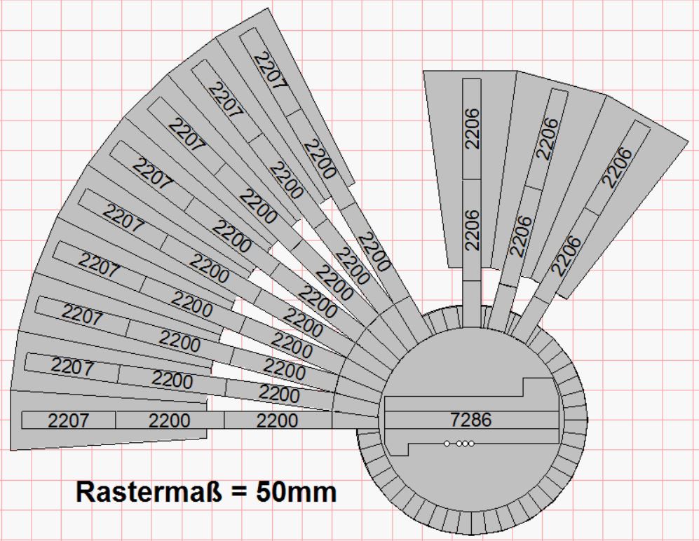

Her er der en tegning, der viser pladsbehovet ved anvendelse af 7,5° og 15° mellem sporene.
http://stummiforum.de/viewtopic.php?t=63257

Jeg vedlægger et snip fra Stummis og et af Kibri 15gr rundremise.
Kibri remisen er ca 23cm og med forlænget bagbygning ca 29cm.
Kibri remiseFra stummi
