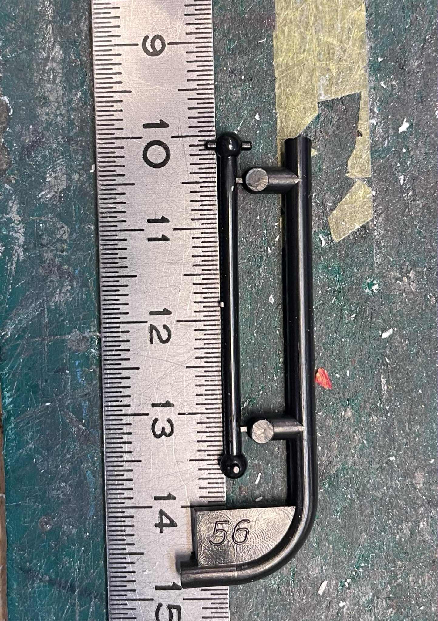

Slutteligt fik jeg gravet en ekstra PR-aksel frem hjemme (den er ikke til salg, men jeg tog et billede), som måske kan bruges som reference.

Den ekstra der ligger i posen på en ny Pr er til vitrine brug, mindste kurve radius er + 3 meter.
som jeg lige husker det, skal den være 39,5 mm.

Hej Ole, tak for svaret, jeg har selv en P-maskine og troede at det var den samme, det er det så ikke, den er kortere. Dit billede viser ca. 40mm, det har jeg også målt mig frem til.
Da maskinen ikke er min og vedkommende som har indleveret den til reparation, ikke har kardanen mere, så må jeg jo ud og finde en. Da det ikke ser ud til at være muligt, så har jeg forsøgt at fremstille en af lige netop det support-plastic som du viser på billedet sammen med selve kardanen. det viste sig dog at det var ret skrøbeligt når det blev slebet til i en bormaskine, så jeg valgte en bambus pind fra et grillspyd, det ser ud til at være brugbart.
