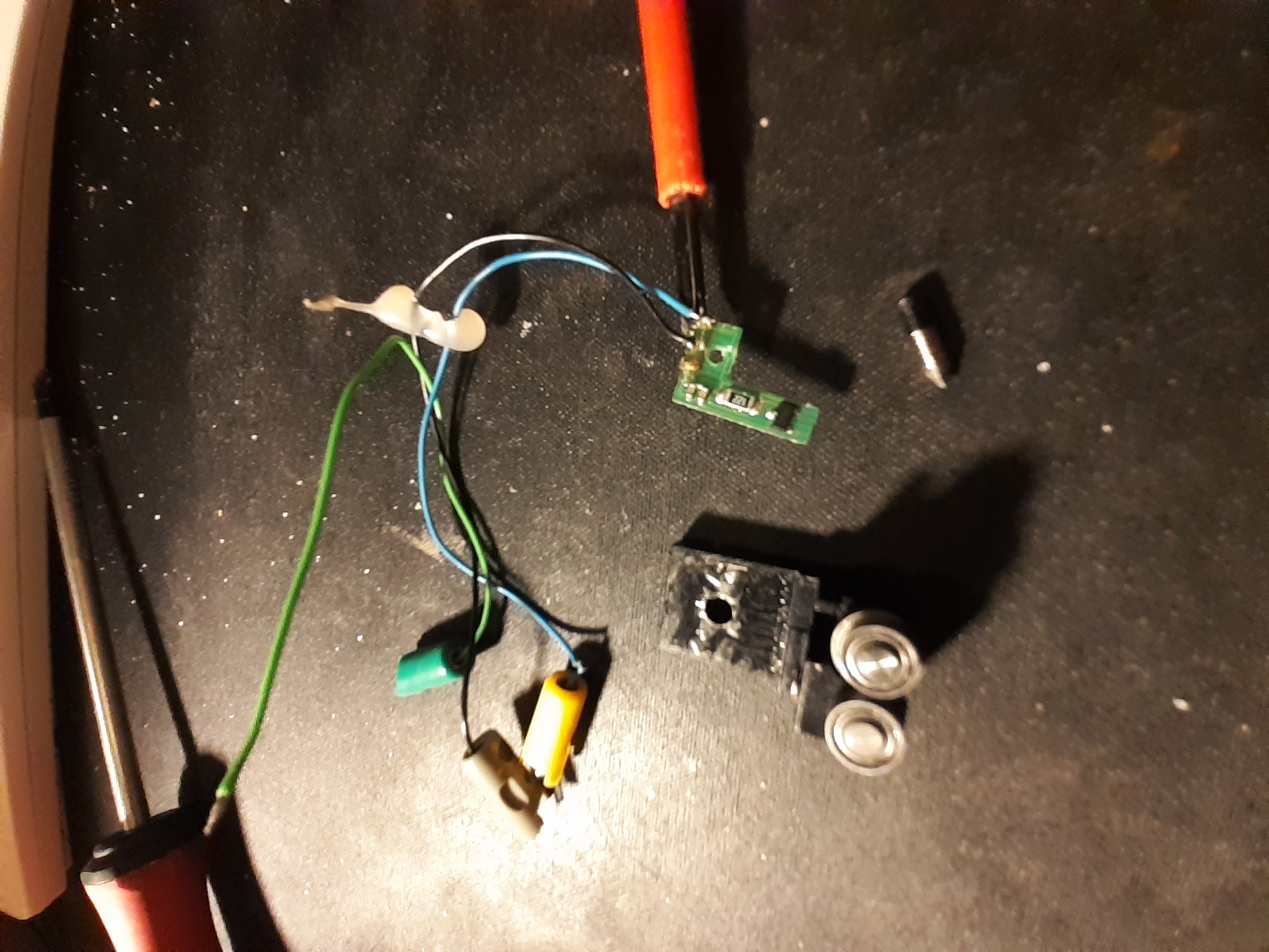

Tak for svaret, men nu er det lige denne lille del jeg skal bruge, men det lille print i hjulløberen er defekt, da der er faldet flere ledninger af, har prøvet at få det lavet, det gik ikke, og jeg har selv en målevogn fra ESU, men der kan jeg ikke udenvirer indstille hastigheden på det målte lokomotiv via min lokprogrammer som er tilsluttet min test skinne

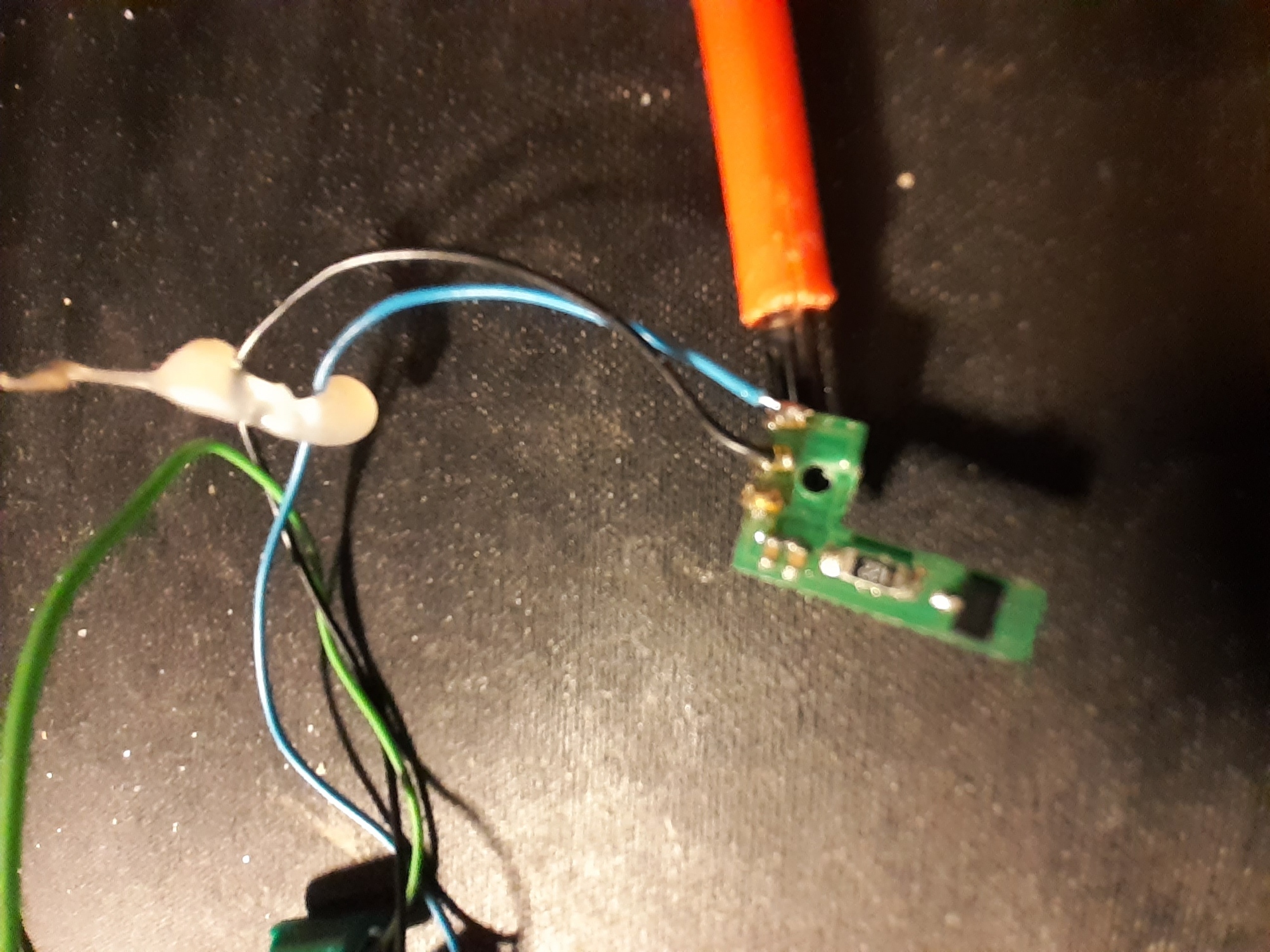

Jeg har her taget et billede af printet, beklager kvaliteten, men jeg kan ikke få det bedre med en mobil tlf. Billede 2 er hele rulleren

Hvis det blot er fordi den grønne ledning er knækket bør det være nemt nok at lave.

Nej det var ikke kun den grønne ledning der var knækket af, det var 2 af dem, den blå ledninf sider hvor den skal, den var ikke faldet af, men de andre blev lodet på igen og da det ikke virkede prøvede vi at bytte om på dem, det vikede heller ikke...

Jeg prøvede lige stummiforum og der var gevinst: når den lange side er nedad, så skal ledningerne sidde i rækkefølgen grøn, sort, blå fra øverst til nederst.
Jamen så sider de jo rigtigt på billedet, men det virker ikke
Men det gør de jo ikke, du har blå øverst og rækkefølgen skal være grøn, sort, blå.

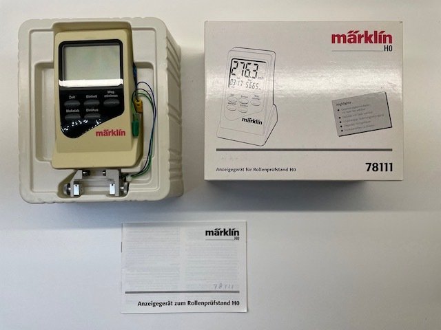

Nej du har ret, men nu har jeg haft en electrikker til at kigge på det, og selve printet er brændt af det er helt sort ved 2 af lodepunkterne, så jeg skal have fat på et nyt(brugt) 78111 set

Jeg solgte min, fordi den ikke var særlig præcis og den løse del, som du mest har kig på, hvad en tendens til ikke at have god friktion.
Så jeg valgte i stedet at sælge, da jeg havde købt en Piko målevogn ( men den er heller ikke meget brugt ) !

Hej prøv lige at tage et billede af printet det kan måske stadig reddes

så din chance er nok at få lavet det print du skrev om
så pøj pøj med det og håber det lykkes

Hvis du søger på marklin-user net og søger på 78111, er der hjælp at hente ....

det må kunne lade sig gøre at lave det
der er ikke mange ting på det og dem der er på må man kunne finde og så lode nye på

Printet virker ret simpelt, så det burde kunne repareres

Ja det består af et taktometer og 3 små iC krese hvor der på den store af den står 122 de 2 små kan jeg ikke aflæse
