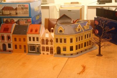

OK - her er et par eksempler. Jeg er ved at lave en karré af etageejendomme, som lige nu først og fremmest er på planlægningsstadiet, men jeg er jo nødt til at købe og bygge husene for at kunne få de eksakte mål, der er nødvendige til denne slags opgaver. En prøveopstilling af et hjørne af karreen ser sådan ud:
De gule huse på hjørnet er to sæt Kibri 8388 - jeg synes, de er meget charmerende som repræsentanter for småborgerlige bygninger fra starten af 1900-tallet. Hvad man ikke kan se på billedet er, at der rundt om hjørnet er en port med forbindelse til gården. Husene er dog, som de fleste andre industrihuse, uden indvendig indretning, og der er ikke engang loft over porten, så den indvendige belysning vil også belyse porten ukontrolleret; det vil jeg ikke acceptere, så jeg laver en primitiv rumindretning i disse - som i næsten alle andre - huse. Det ser også helt forkert ud med huse, hvor man kan se lige igennem, når man kigger ind ad vinduerne - også her betyder nogle primitive vægge en hel del.

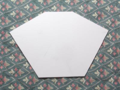

Men disse huse har en del skæve vinkler: Der er 120° mellem gavlene, så to bygninger sat sammen giver nogen dejligt skæve gader; de blå Heljan kasser helt til højre antyder gadens forløb op mod træet - og der kan blive et fint, lille trekantet torv med plads til træet. At skære plasticplader ud til at fungere som gulv/loft mellem etagerne er derfor ikke helt trivielt - pladerne skal se således ud:
Jeg har købt i alt tre af disse Kibri huse - et 8387 og to 8388 - så jeg kan få lukket mine skæve vinkler af, så jeg skal bruge i alt seks plader med dette udseende. Det tager naturligvis lidt tid at få indstillet saven, men så kunne jeg til gengæld også lave dem på samlebånd - på ingen tid. Smile

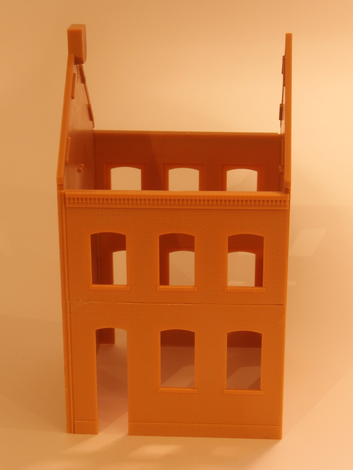

Men saven kan også bruges til andre ting: Det gult/orange hus - nummer to fra venstre - kommer fra et Auhagen 11397 sæt, hvor det er en fire etagers bygning:
Det går naturligvis ikke i en mindre, jysk købstad, hvor de fleste huse skal have højst to etager, og jeg har besluttet, at ingen bygninger må komme over tre etager. Så gang i saven igen, så jeg kunne få det lavet om til et lille byhus:
Facaden her blev meget vellykket, synes jeg - der skal zoomes godt på billedet, før man kan se savsnittet, og når det først er malet, bliver det helt usynligt.

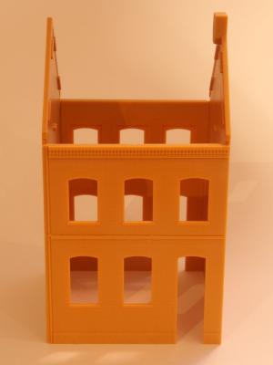

Bagsiden er jeg også ganske godt tilfreds med:
Her er savsporet lidt mere afslørende, men skal forhåbentligt nok forsvinde, når jeg får den spartlet og malet.
Hele operationen tog under fem minutter, og det var en fornøjelse at arbejde med bagefter, da alle snit var meget rene og helt i vinkel; det havde jeg aldrig klaret med en kniv. Da jeg planlægger en større by, har jeg mange huse, der skal af med en etage eller to - så det er bestemt ikke uden betydning, at jeg kan gøre det relativt hurtigt.
