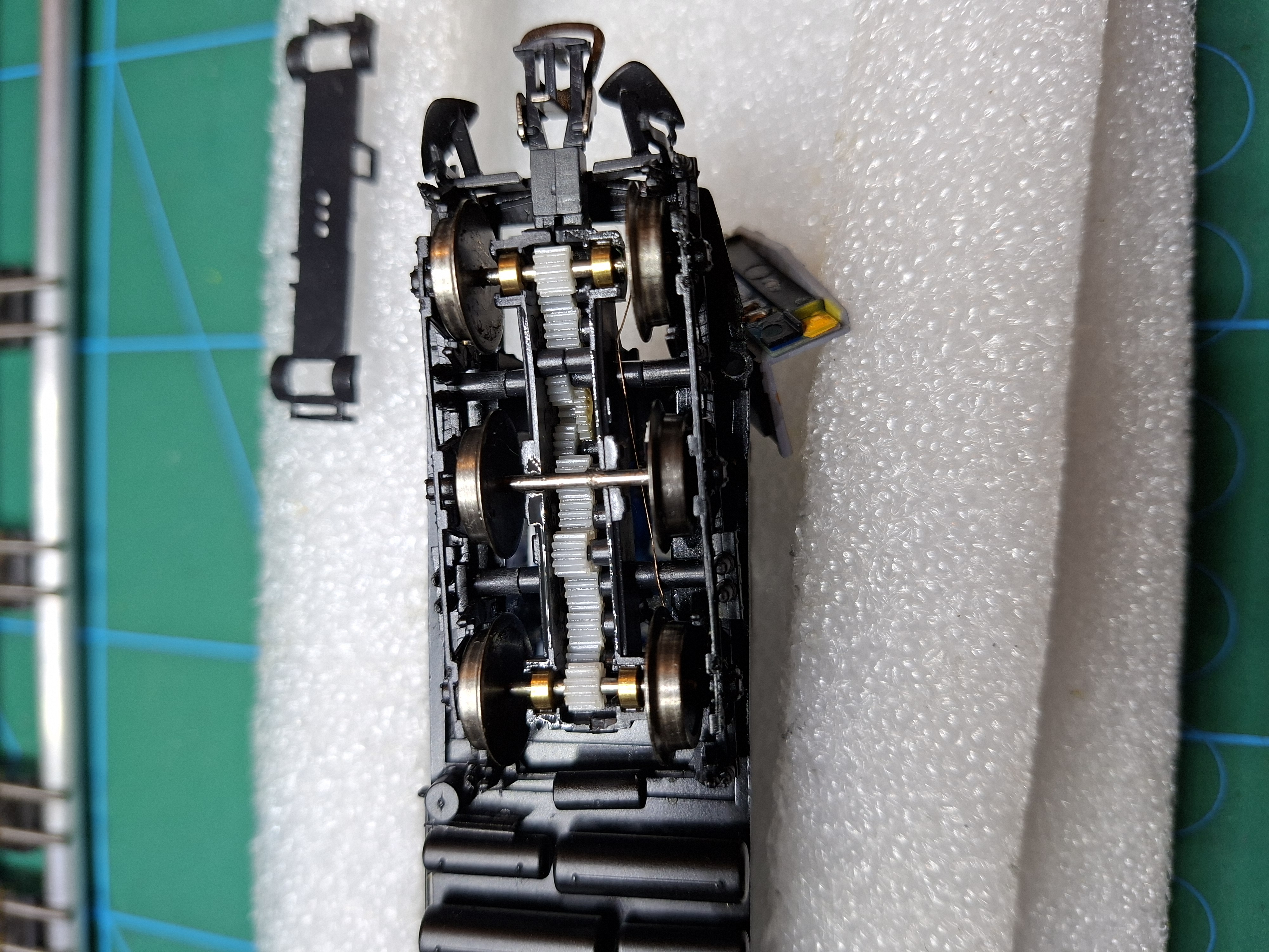

Hej, jeg har en HHJ M3 Marcipanbrød inde til rep./ombyg.
Der skal en ny motor til som jeg moske kan købe direkte ved Heljan om nogle uger (har de lovet) men så ønskes den også ombygget til DC og der har jeg brug for et komplet sæt hjul.
evt. også bytte med eksisterende AC hjul.
hvis nogen ligger inde med ovennævnte dele, så er du velkommen til at give lyd fra dig.
Hilsen JørnBillede
rh42200
Systemadministrator
Indlæg: 85
Hej Jørn
Hvis du har mod på at sætte andre hjul på de eksisterende aksler, kan hjul købes over nettet hos https://www.modellbahnradsatz.de
Mål diameteren på dine aksler og hjul, og bestil hjul med samme akseltykkelse og hjuldiameter.
Vælg om det skal være NEM- eller RP25-hjul - hvis det skal køre på spor, der er lavet efter NEM-normen, skal du vælge NEM-hjul, og er sporet lavet efter NMRA-normen, vil RP25 være bedst.
Og køb hjulsæt ("radsatz") som er dobbeltisolerede ("beidseitig isoliert").
Når hjulene skal klemmes på den eksisterende aksel, er det vigtigt at du får dem monteret, så hjulsiderne er helt vinkelret på akslen, for ellers vil lokomotivet få en vraltende gang i sporet.  Husk også at justere back-to-back-målet, så det stemmer overens med den norm, du har valgt hjul efter.
God arbejdslyst
Tommy

Hej Jørn
Som Tommy skriver, så kan man med fordel selv lave de hjul, som man har brug for, ved at sætte passende hjulskiver på.
Fohrmann er lveringsdygtig i lækkert værktøj til formålet:
https://www.fohrmann.com/products/radsatz-richtgeraet-fuer-modellbahn-sp...
https://www.fohrmann.com/products/spurmass-lehre-fuer-h0

Hej Carsten Mfl.
Det er ikke helt så nemt. Heljan har anvendt en aksel diameter på 1,5 mm. Jeg har endnu ikke fundet hjul der kan ombyttes direkte.
Nå det så er sagt, så har jeg nok nogle aksler liggende. Jeg har også fundet en erstatningsmotor i stedet for dem der sidder i fra Heljans side.
Aaaarhhhh ... sneaky bastards!  Crazy
Sæby station i virkelighed og model
https://www.saebybanen.dk
https://www.facebook.com/saebybanen
Indlæg: 1.197
rh42200 skrev:
Brawas hjulsæt er med 1.5 mm aksel:
https://hobbykaeden.dk/shop/brawa-2194-h0-radsatz-rp25-dc-spitzenla-23mm...

Hej alle sammen, tak for jeres svar, det er dejligt når der er et lille lys for enden af tunellen.
jeg tænker at Mikkels tilbud lyder som det jeg vil starte med at gå efter.
Hilsen Jørn
