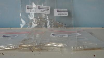

diodelys sælges
2 x 10 stk - 3mm rød - 5000 mcd
2 x 10 stk - 3mm grøn - 11000 mcd
1 x 10 stk - 3mm hvid - 12000 mcd
3 x 10 stk . 3mm varm hvid - 8000 mcd
1 x 10 stk - 5mm rød - 7000 mcd
1 x 10 stk - 5mm hvid - 12000 mcd
9 stk - 5mm - varm hvid - 10000 mcd

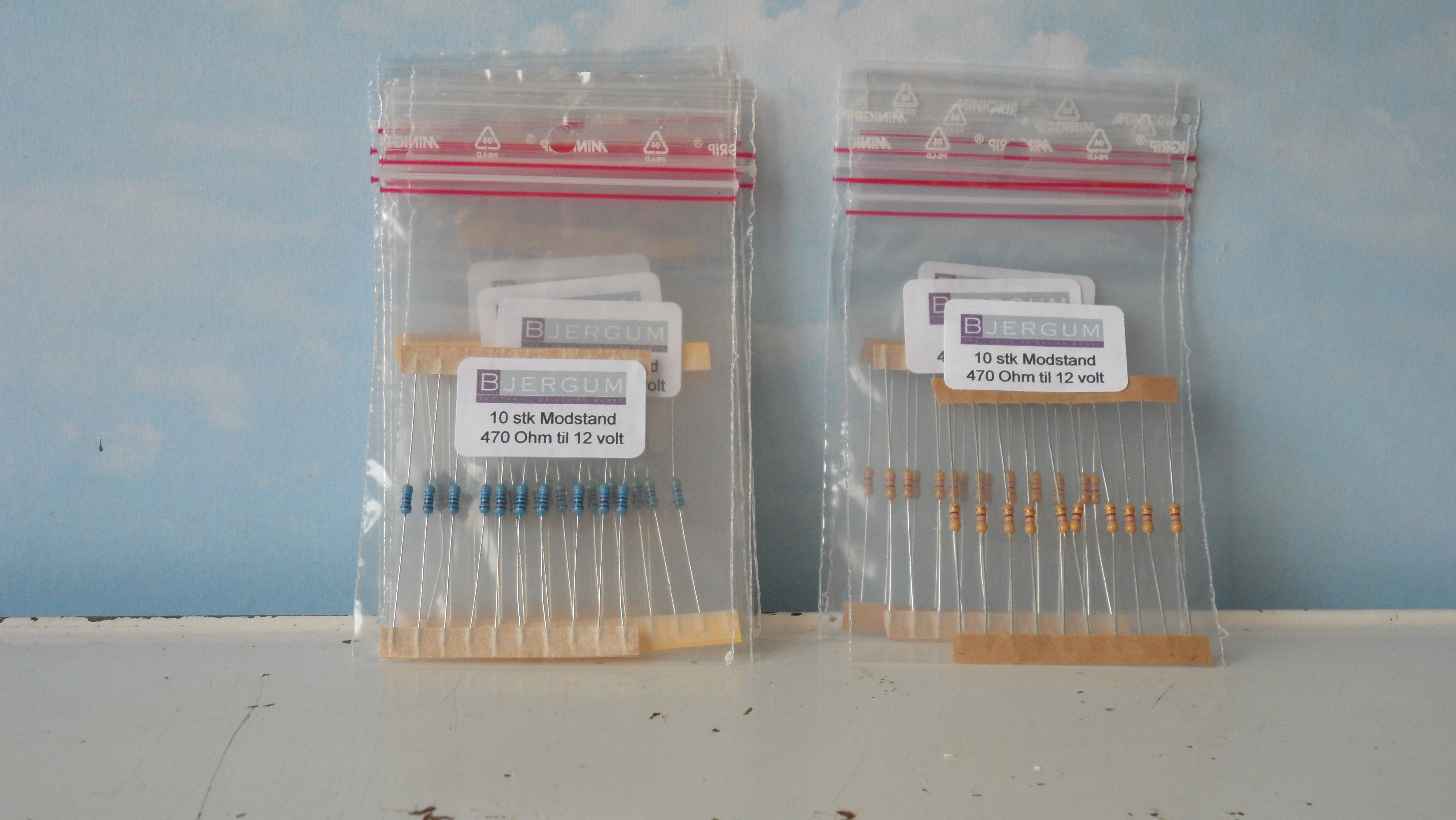

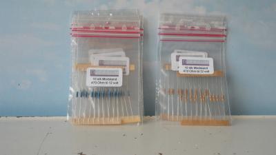

3 x 10 stk modstande ( guld, brun, lilla, gul )
7 x 10 stk modstande ( guld, sort, sort, lilla, gul )

15,- kr. for en pose med 10 standardmodstande?
Man kan naturligvis altid diskutere, hvad en rimelig pris er - jeg vil blot gøre opmærksom på, at man for de samme 15,- kr. kan få 100 modstande hos f.eks. Elektronik Lavpris.
Og så er du kommet til at vende farvekoden forkert: Den læses gul | violet | brun | guld, hvilket kan oversættes til 4 | 7 | 1 | 5% - eller mere præcist 4 7 x 101 - 5%. En 470Ω modstand med en tolerance på 5%.

Så er de andre modstande altså pakket eller mærket forkert? Sad
Nej, de skal også læses i den anden retning og har samme værdi. Med 5 ringe kan der bare være 3 cifre plus antallet af nuller og da sort betyder nul, så er værdien: gul = 4, violet = 7, sort = 0 og sort = 0 nuller bagved, guld = 5%.
Så alle dine modstande har samme værdi, de er bare mærket på 2 forskellige måder.
OK, tak for hjælp. Smile
Hvorfor hedder det så ikke 4700 ohm?

Fordi 0 nuller er ingenting ...

Hejsa
Nedenstående figur kan måske hjælpe, jeg syntes den er til at forstå  Smile
4700Ω, eller 4,7kΩ med præfix, vil have farvekode: gul, lilla, rød, guld hvis der er 4 farveringe. Hvis der er 5 farveringe vil det være: gul, lilla, sort, brun, rød. Forskellig mærking, men samme modstandsværdi, men tolerancen er størst på de 4 farvede (5(guld)-10(sølv)% +/- den værdi favekoden angiver), de 5 farvede er tolerancen som regel mindre (1-2%). Men det er et svært området at bevæge sig rundt i hvis man ikke bruger det tit  Wink
