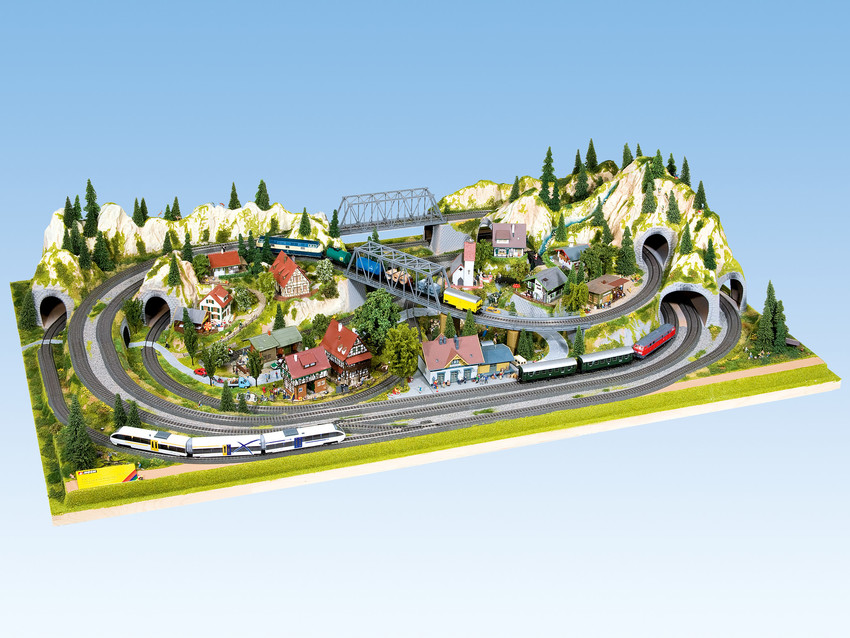

Efter at have været inaktiv i nogen år vil jeg prøve at få en bane op at køre igen. Jeg faldt over et af disse færdiglavede landskaber til hvad jeg synes var en rimelig pris, og en nem vej til at få et fint anlæg op at køre. For jeg må se det i øjnene, jeg duer ikke til gips og papmache osv. Det bliver noget rod.
Nu er det så at jeg mangler en del skinner for at få banen til at passe landskabet. ifølge manualen mangler jeg følgende Märklin C skinner

Hej Niels,
Du skal være opmærksom på, at NOCHs sporplaner ikke altid er særlig præcise i forhold til det landskab de leverer (mild sagt). Så hvis jeg var dig, ville jeg nok lægge de skinner ud som jeg har og derefter måle hvad der skal til for at lukke "hullerne".
Og nu vi er i gang. Har du katalognummeret på dit landskab - eller navnet? De hedder allesammen et eller andet så som "Königsfeld", "Salzburg" etc.
Hvis ikke vil et billede hjælpe...
Pastorniels
Sognepræst
Indlæg: 37
Joe, det hedder "Mittenwald"

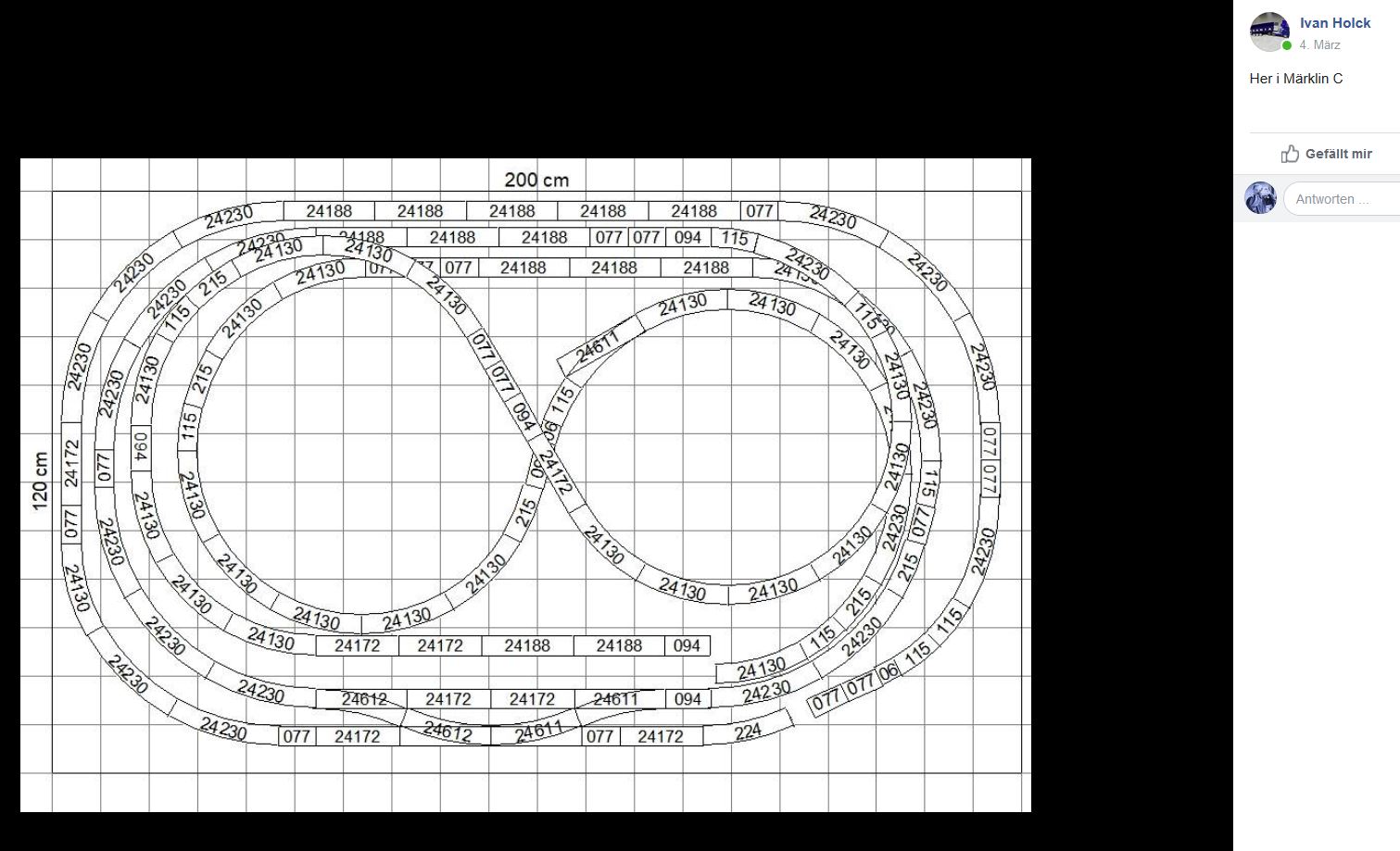

"Himmerlandsbanerne" her på sporskiftet, altså Ivan, har vist en plan i FB gruppen "sporplan til modelbane" der næsten rammer, det du skal bruge. Der skal bare lige lidt finetuning til.
Og her så lige et forslag til forbedringer :) Ingen S-kurver og lidt flere rangermuligheder.
