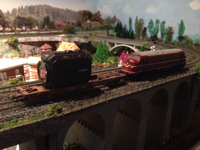

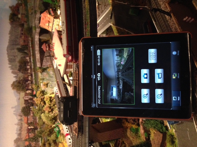

Optaget med et JVC Adixxion Full HD kamera. Kameraet har indbygget WiFi, så jeg kan styre optagelser og indstillinger via min IPAD.
Kameraet har indbygget SD kort hvor optagelserne kan lagres og siden redigeres.
Kameraet står på en ROCO Sdgmns vogn og skubbes af et lok.
Kommer snart en video fra hovedstrækningen af mit anlæg.

Kameraet står på vognen, som skubbes af loket. Styrer og ser optagelserne på min IPAD. Optagelserne gemmes på SD kortet i kameraet, som jeg siden overfører til min PC og redigerer med Windows Movie maker. Sender et billede af togsættet imorgen.
Ralph
Indlæg: 51
Har vedhæftet 2 filer.
Den ene viser selve togsættet, hvor kameraet er placeret på en ROCO Sdgmns vogn. Det passer perfekt i vognen og behøver ikke at blive fastgjort. Det står helt stabilt.
Det andet viser togsættet og IPAD med betjeningspanel, hvor man dels kan se kameraets billede og dels kan styre kameraets optagefunktioner. Kører via kameraets indbyggede WiFi og en gratis software fra JVC. Optagelserne gemmes på kameraets SD kort og kan let overføres til videre redigering på en PC.

Kender du højden over skinnerne ?

Højden af kameraet, når det står på vognen, er 62 mm over skinneoverkant på mine C-skinner. Vognen er som sagt en ROCO Sdgmns, katalognummer 66967.
