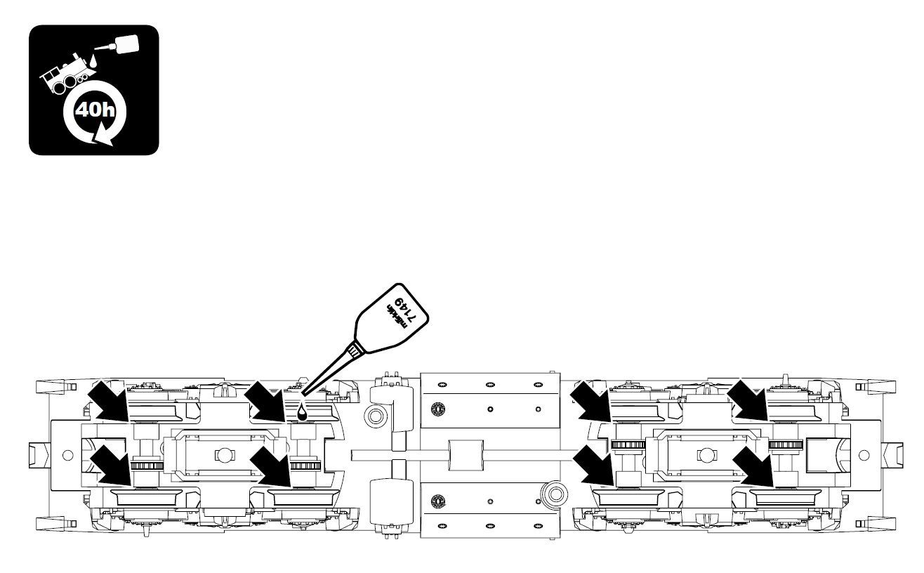

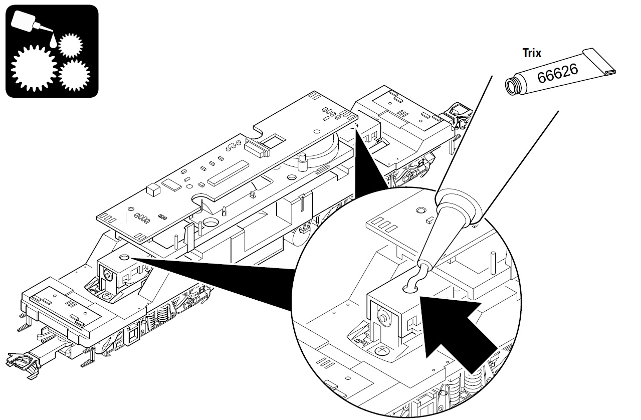

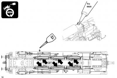

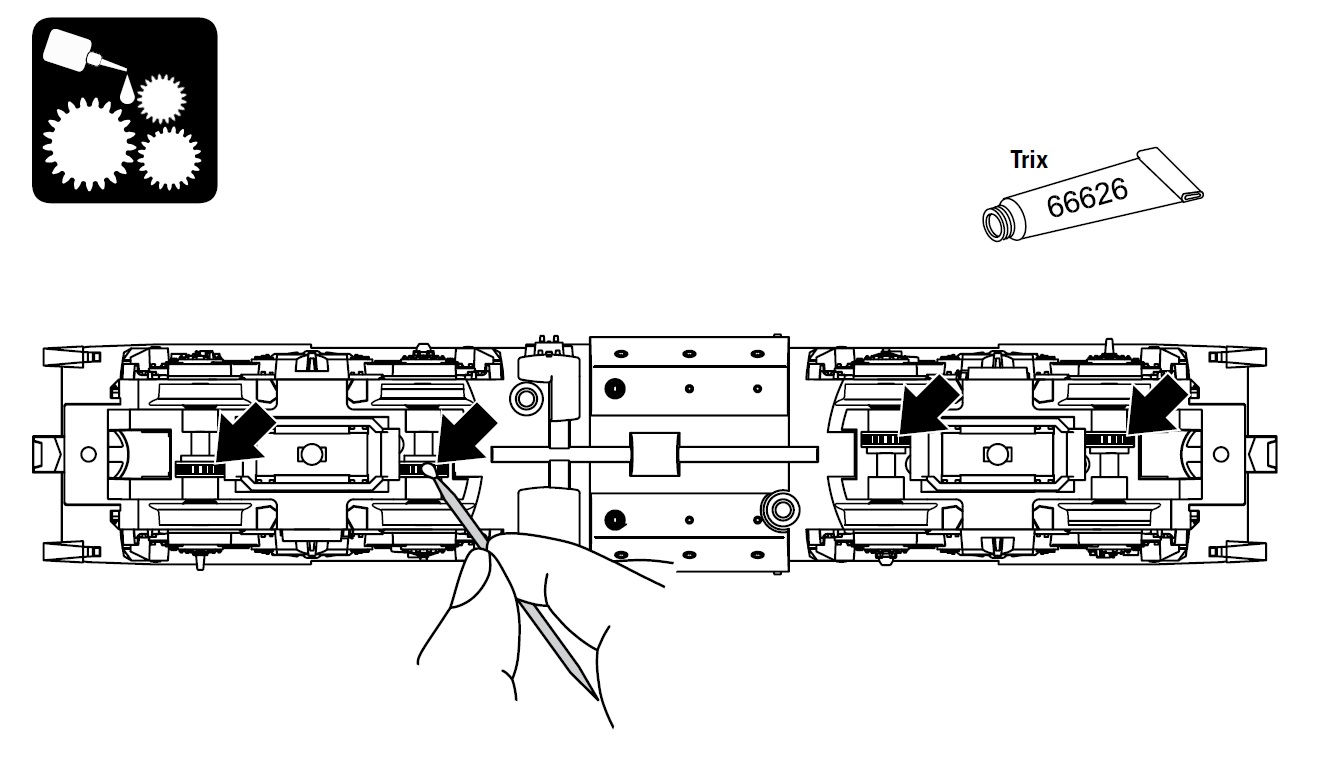

Har lige "klippet" lidt i manualerne og lagt dem ind her under.
Så det er simpelthen kun de markerede steder? Det er ikke nødvendigt at smøre krydshoveder, drivstænger eller kobbelstænger på BR 03.10?
Noget jeg ikke helt kan tyde ved BR 218 er om det kun er hjulene der skal smøres med olie hver efter 40 drifttimer, eller om det også gælder tandhjulene og "gearkasserne" som skal have fedt?
Som jeg ser det i begge manualer, så er det bare en enkelt dræbe der lige skal tilføres på hvert smørepunkt.
Men jeg ved så ikke lige hvor meget fedt der skal tilføjes på stederne hvor de anviser at bruge fedt.

Med hensyn til Fedt-Smøringen vil jeg sige at en lille klat på størrelse med en lille Knappenåls-hoved.
Med hensyn til Smøringen vil jeg mene at at omkring 80 Driftstimer nok vil være det maksimale, men igen det er et Skøn ud fra hvad du selv kan
se på Lokomotivet.

Så ripper Jeg lige op i denne tråd.
http://medienpdb.maerklin.de/product_files/1/pdf/37918_betrieb.pdf
http://medienpdb.maerklin.de/product_files/1/pdf/37956_betrieb.pdf
Her er links til manualer på henholdsvis 37918 og 37956.
Kigger man på side 30 for 37918, så er smørreguiden henvisende til at alle 3 drivaksler skal smøres hver 40 drifttime. Det samme med snekkehjulet på motoren.
Kigger vi på side 33 og 34 for 37956, så ses det at drivaksler samt hjulene på tenderen skal smøres for hver 40 drifttime. Og snekkehjulet for hver 20 drifttime.
Jeg forstår ikke hvorfor det er så forskelligt udført på de to modeller som umiddelbart er ens under hjelmen Smile
Og forstår slet ikke at trækstængerne mellem drivhjulene ikke skal smøres, da lokomotiverne overfører trækkraften fra bagerste hjulsæt, til midterste og forreste, ved hjælp af stængerne.
