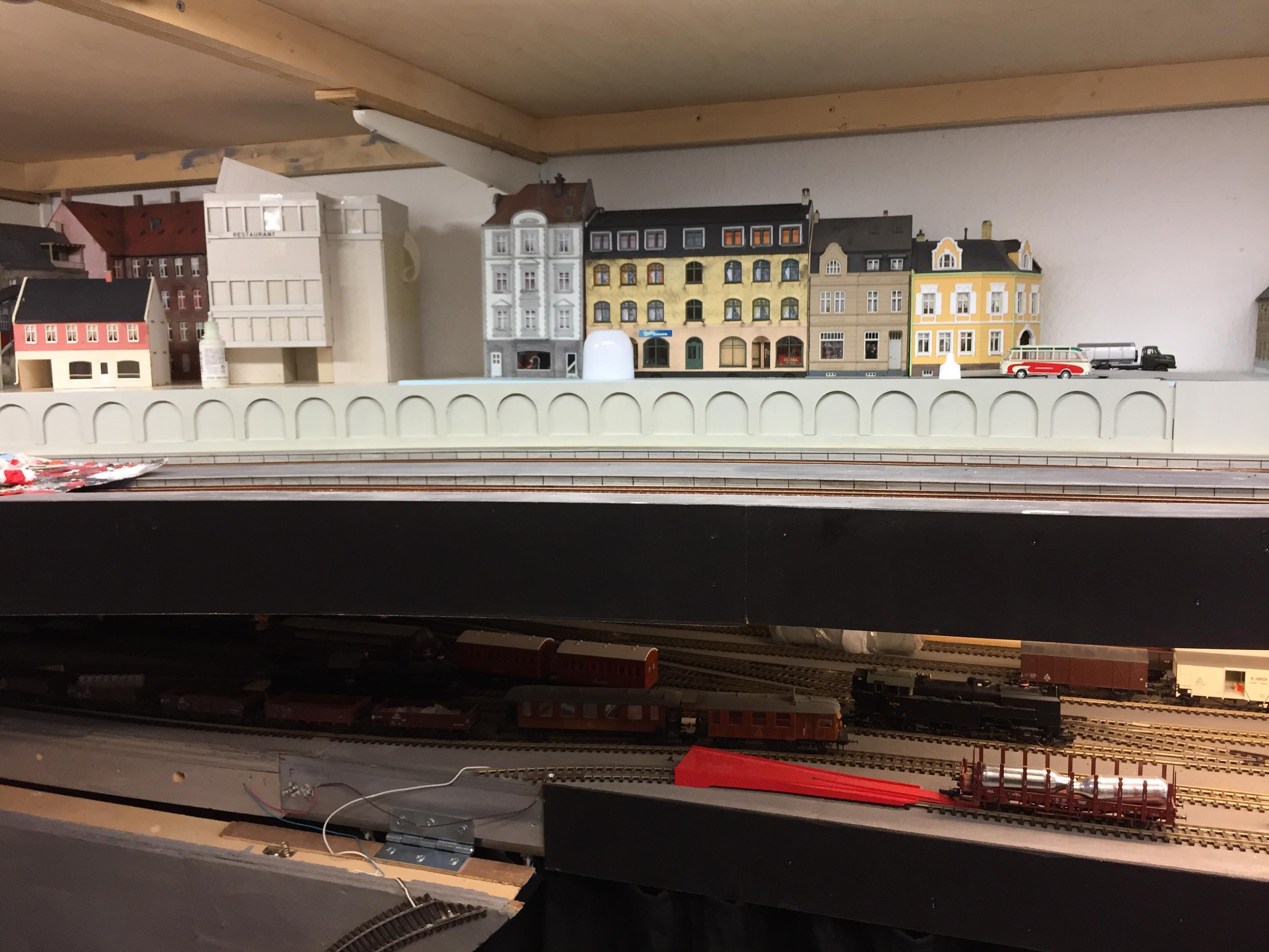

Mht pladetykkelse, så er det meget vigtigt at have for øje, hvordan den øvrige konstruktion er og hvad den skal kunne.
Der bliver nævnt "..at kunne holde til at man står på den..". Det kan man med 100% sikkerhed ikke på den konstruktion jeg har på mit anlæg. Det er så heller ikke på nogen måde nødvendigt, da mit anlæg er hængt op på væggen og de fleste steder har en maxdybde på 60cm. Jeg har derfor prioriteret lethed frem for tyngde.
Da jeg tænkte efter, gik det op for mig, at jeg har brugt 9mm krydsfinér til konstruktionen og det fungerer helt fint, fordi jeg har sørget for at afstive toppladen så den ikke slår sig.
På billedet kan det måske fornemmes hvordan jeg har gjort. Min bane er opbygget som 3 hylder, som man kan komme til via en helix. Underste lag er en opstillingsbanegård som lige kan skimtes nederst i billedet. Det kan også ses, at selve rammekonstruktionen er ikke så høj som den sorte forkant, der følger landskabet for oven og ca 15mm under rammen for neden. Denne forkant er limet og sømmet fast.
Øverst i billedet ses op i bunden af en rammekonstruktion lavet af 9mm krydsfinér og en ramme af 20x40mm lister der er limet og sømmet. hvert modul er 120cm langt og 50 eller 60 cm dybt.
Denne konstruktion er fastgjort til væggen med et reolskinnesystem som mange nok kender som "Spur" eller "Millarco" (man kan lige skimte en hyldeknægt over et af husene).
