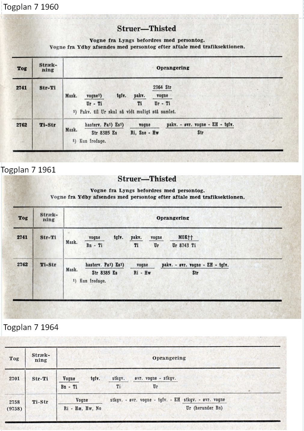

Indlæg: 82
Kære Steff
Det er Thybanen der interesserer mig, og derfor har jeg søgt oplysninger om den. Her er et uddrag af Togplan 6:
Her fremgår det af Togplan 6 1961 og 1962  at godstogene 2741 og 2762 havde en CXM som togførervogn.
I 1964 fik godstogene nye numre - 2701 og 2758 og stadig med CXM togførervogn.
I Togplan 7 ses hvor togførervognen var indrangeret i togstammen:
Håber det kan læses.
Jan-Eddie
