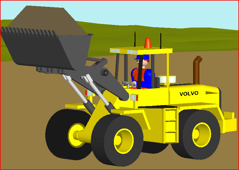

Her er en gummiged jeg har lavet, ud fra en model, men der er kun fortøjet og armene tilbage af den oprindelige, har også en hvor skovlen er nede

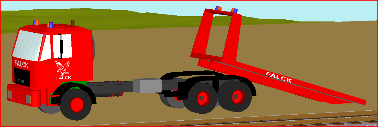

Dette er goliath kranen, helt min egen

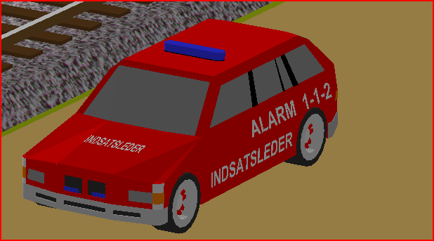

Denne BMW er lavet over en politibil

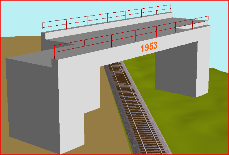

Denne bro er til dobbeltsporet vej over banelinje
