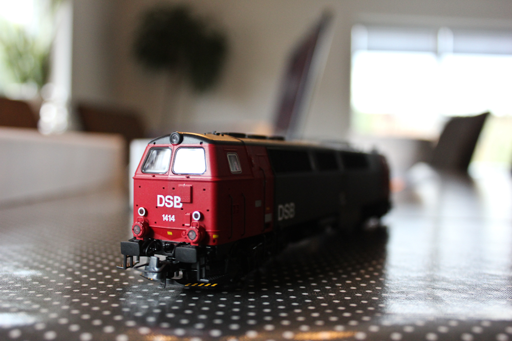

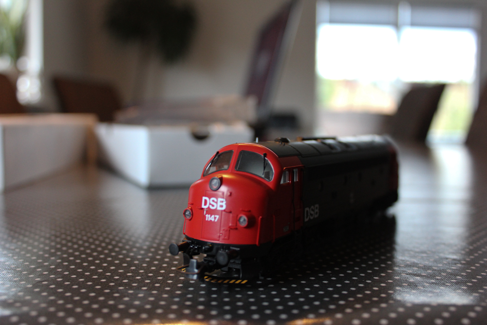

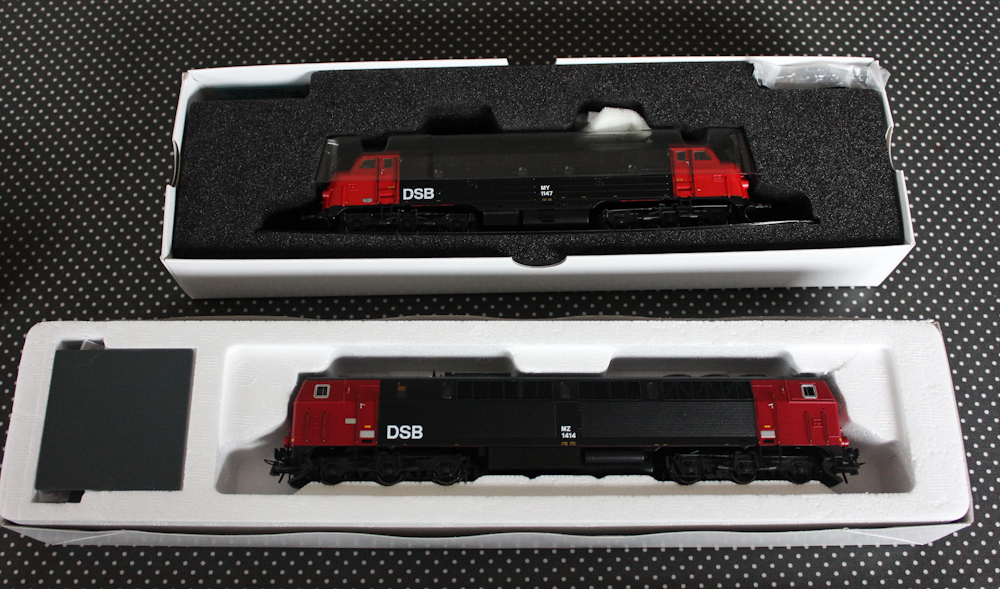

Jeg føler jeg er kommet i et sandt paradis, det er skønt med mange gode og lærige input fra mange tog entusiaster, og mange tak for velkomsten Smile Jeg har taget en beslutning og er gået DC vejen, selvom udgangspunktet oprindeligt var Märklin (Lima og Märklin var de eneste producenter jeg kan huske fra de gode drenge dage), men der er åbenbart en større verden derude end hvad mit snævre syn lige havde set Smile
Efter gode input fra Jer er jeg simpelthen kommet igang, og har allerede købt to diesel-lokomotiver fra Roco.
MY 1147
http://smtmodeltog.dk/Roco-72869-Diesellokomotiv-MY-1147-med-lyd
MZ 1414
http://www.modeltog.dk/catalog/product_info.php?products_id=766
Og så er det med lyd!! Det er jo også fagre nye verden for mig, men skønt da de gamle dieselmotore har en fantastisk lyd, både MY og MZ. De skulle gerne komme med posten i løbet af en tre dage, så jeg glæder mig rigtig meget. Der vil helt sikkert komme tonsvis af spørgsmål fra mig, og igen er jeg meget taknemmelig for Jeres hjælp og erfaringer.

jamen tillykke med dit valg Smile Roco lokomotiver er også meget flotte. med hensyn til dit skinne valg, hvis jeg skal give et godt råd, så brug Tillig Elite. jeg har prøvet mange af de 2 skinne typer der findes, men ingen er så flotte som Tillig... og der er mange slags sporskifte, så det var mir råd Smile

BilledeBilledeBillede
Også tak til dig Cowi for velkomsten og informationerne. Ja der er mange ting man skal ha' for øje inden man går igang, og du har helt ret i at man virkelig skal planlægge forløbet. Jeg kiggede lidt på sporplaner i går, og begynder at få lidt idéer til opsætning til banen og landskabet.
I dag kom der lige et par tog med posten, så nu venter jeg bare på mine vogne og mit startsæt Smile
Jeg kan desværre ikke teste dem endnu, da jeg ikke har nogle skinner. Jeg har bestilt et Roco startsæt, som gerne skulle komme ind ad døren indenfor de næste par dage.
Men nøøøøj hvor er jeg glæder mig til at teste dem og høre lyden fra dem Smile
