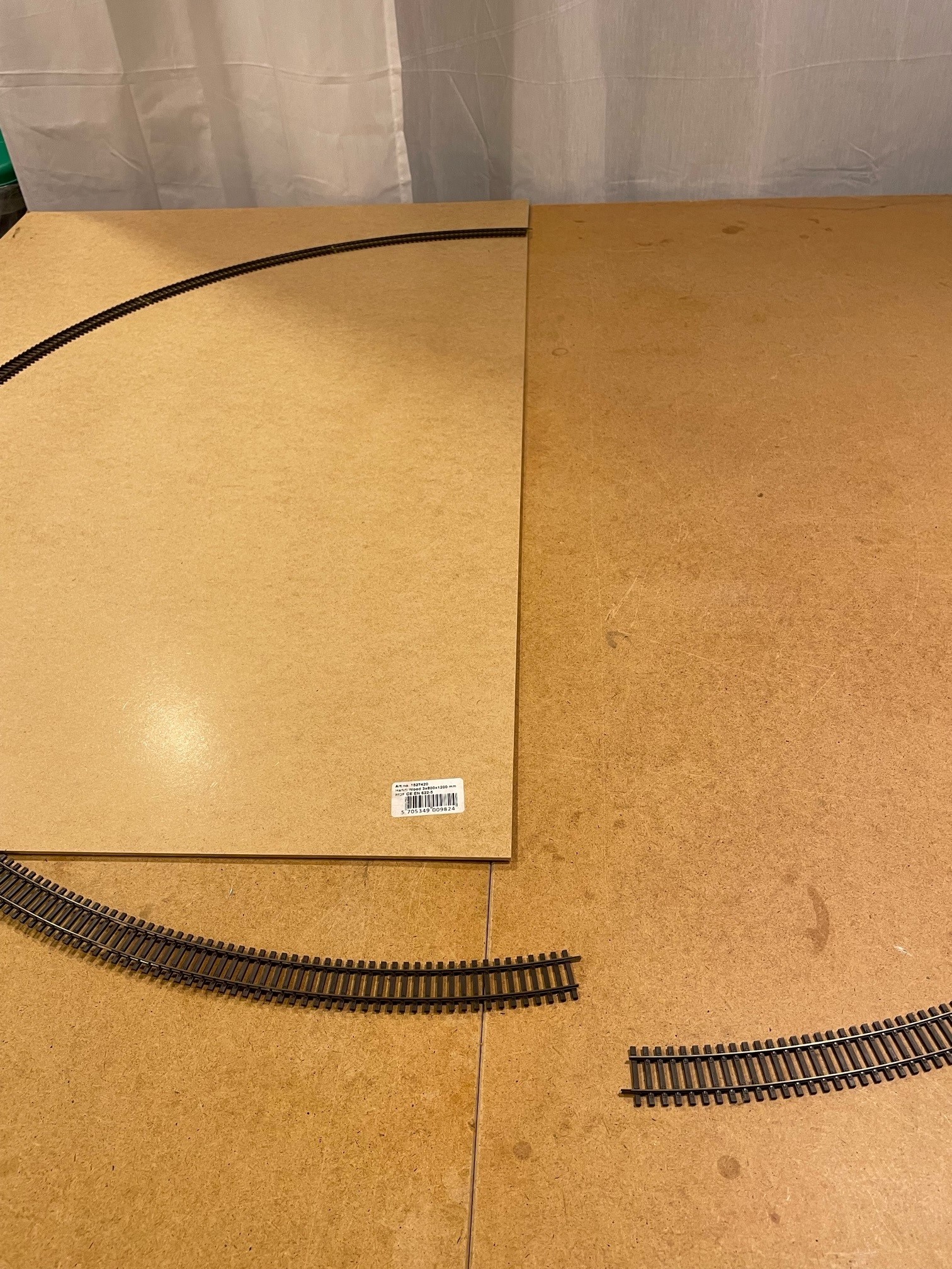

Kan nogen forklare mig hvorfor der går kun 7 på en halvcirket, ud over at sådan er det bare.
Sjovt nok er det 8 i en kasse.
Søgte i aftes på tyske fora'er, men der er bla følgende svar, dog ikke på mit udestående men i en anden sammenhæng.
Tillig Elite er for "professionelle" betyder, at folk der bygger med så krævende en bane alligevel kun bruger fleksible spor.
OG
Men........Tillig Elite er ikke en platform for folk, der bare vil sætte deres stykker spor sammen. Det er sporet for folk, der værdsætter prototypiske sporsystemer. Og du kan kun få det med fleksibelt spor.
Min plan på et kommende anlæg er at benytte flexspor, min lige nu vil jeg blot gerne lave et lille test anlæg, for at kunne prøve tog af, lære og få erfaring med blokke, tilbagemelding, finde for den bedste servo til sporskifter osv.
Så , kan godt acceptere at der går 7 til en halvcirkel, men hvorfor er cirklen ikke korrekt se billed.
Dem af jer der bruger Tillig, hvad gør I med de ca 6 cm i overskud, skære af eller ???
Gør jeg noget forkert, det er 8 R41 skinner.
 tillig R41

bygger01 skrev:
Passer de skinner til modbuen til et sporskifte ?
Hvad måler du diameteren til !
Ca 116 cm, hvilket jo heller ikke svare til R543 mm.
Aner ikke om dem jeg har er fejlbehæftet eller om det skal være sådan.
V.h.
Bent L.K.

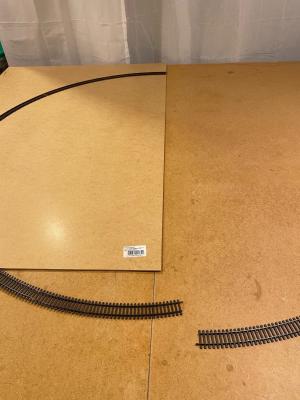

Nå, pakkede 2 kasser mere op, samme resultat.
De tre pakker er det jeg har, tror bare jeg konkludere, at mit kommende anlæg skal laves på basis af flex skinner, som gutterne på det tyske forum også skriver.
Må sige professionel har fået et nyt begreb i min verden.
Har kun de 3 * 8 stk, så det går.

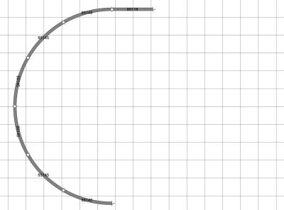

Nå, har lige fået en PB, så at der går 6 stk på en halvcirkel 6*30=108.
Tak for det. Har prøvet, kan godt se det passer bedre, men der er en fejl på et par grader, og retter jeg til så præcis til en havlcirkel, gaber de lidt ved samlingerne på den yderste skinne.

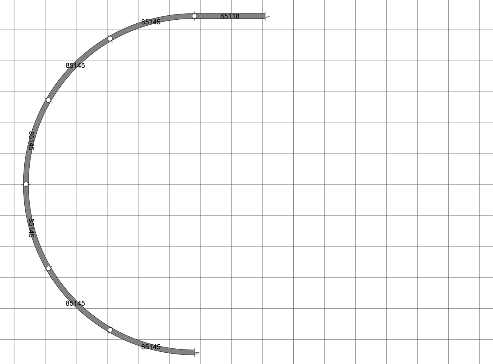

Her er 6 x 30 grader lavet i Anyrail, med de spor.
Det det passer med 180 grader, men programmet er også fra før diverse huller i ozonlaget, og andre miljøproblemer.
Så det er ikke sikkert en cirkel er 360 grader mere. Men så længe toget kører rundt går det vel.
Mvh. Ole Vedel
