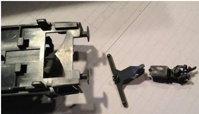

Nu har jeg brugt timer, næsten dage på nettet for at finde nummer på Roco reservedel og uden held Stare
Er der en der tilfældigvis kender nummeret på denne kobling som sidder på Roco vogn nummer  45858
Som i kan se knækkede den under udskiftning af kobling.
vh Torben

Med fare for at fylde dig med løgn, syntes jeg at det ligner en Fleischmann kortkobling, men hvis vognen er en Roco, og den har siddet på fra starten så passer det nok ikke.

Og du er sikker på at du har indtastet det rigtige Roco nr. på vognen.

ja nummer er korrekt... og jog har aldrig været udsat for ikke at kunne finde et reservedels nummer..... mystisk Stare

Hej Torben.
Det er en standard kortkoblingskulisse til en 26,4 meter vogn. Der skal være et resevedelsnummer på den seddel der fulgte med vognen. Det hedder KK-Deichsel.
