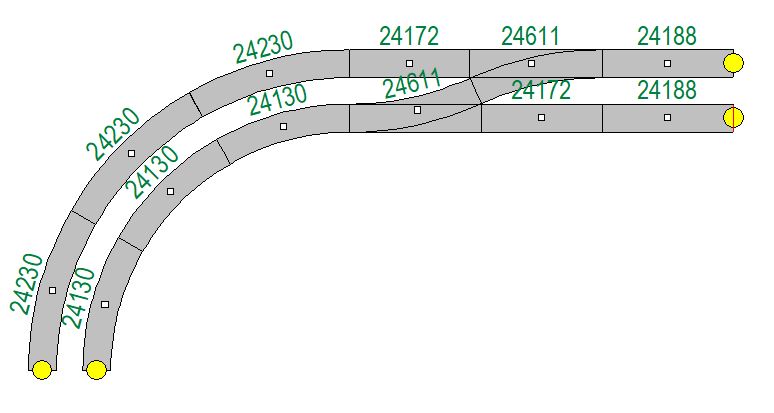

Hej Henrik,
Har du bygget dit sporskifte ind på skyggebanegården på denne måde?Billede
