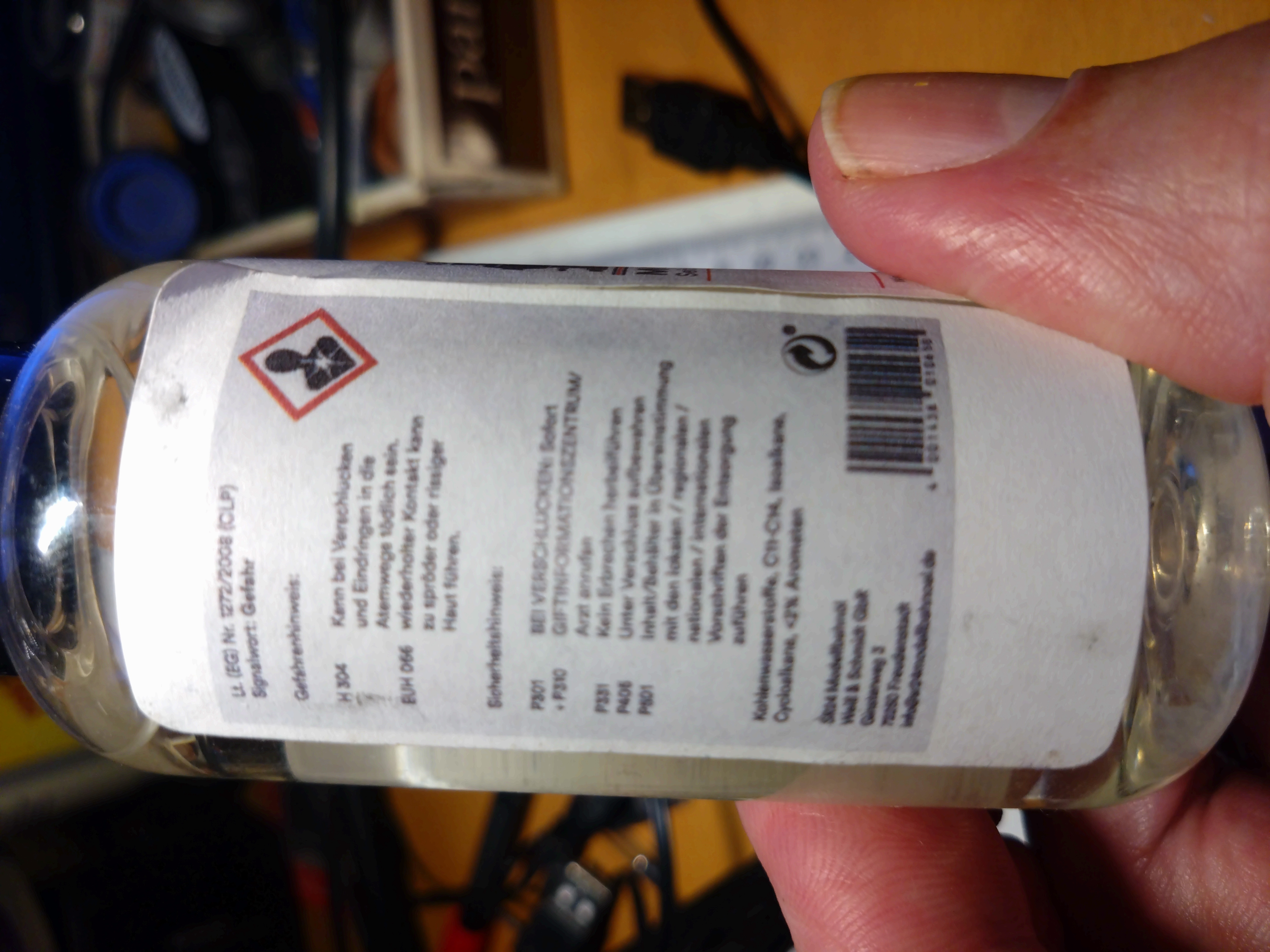

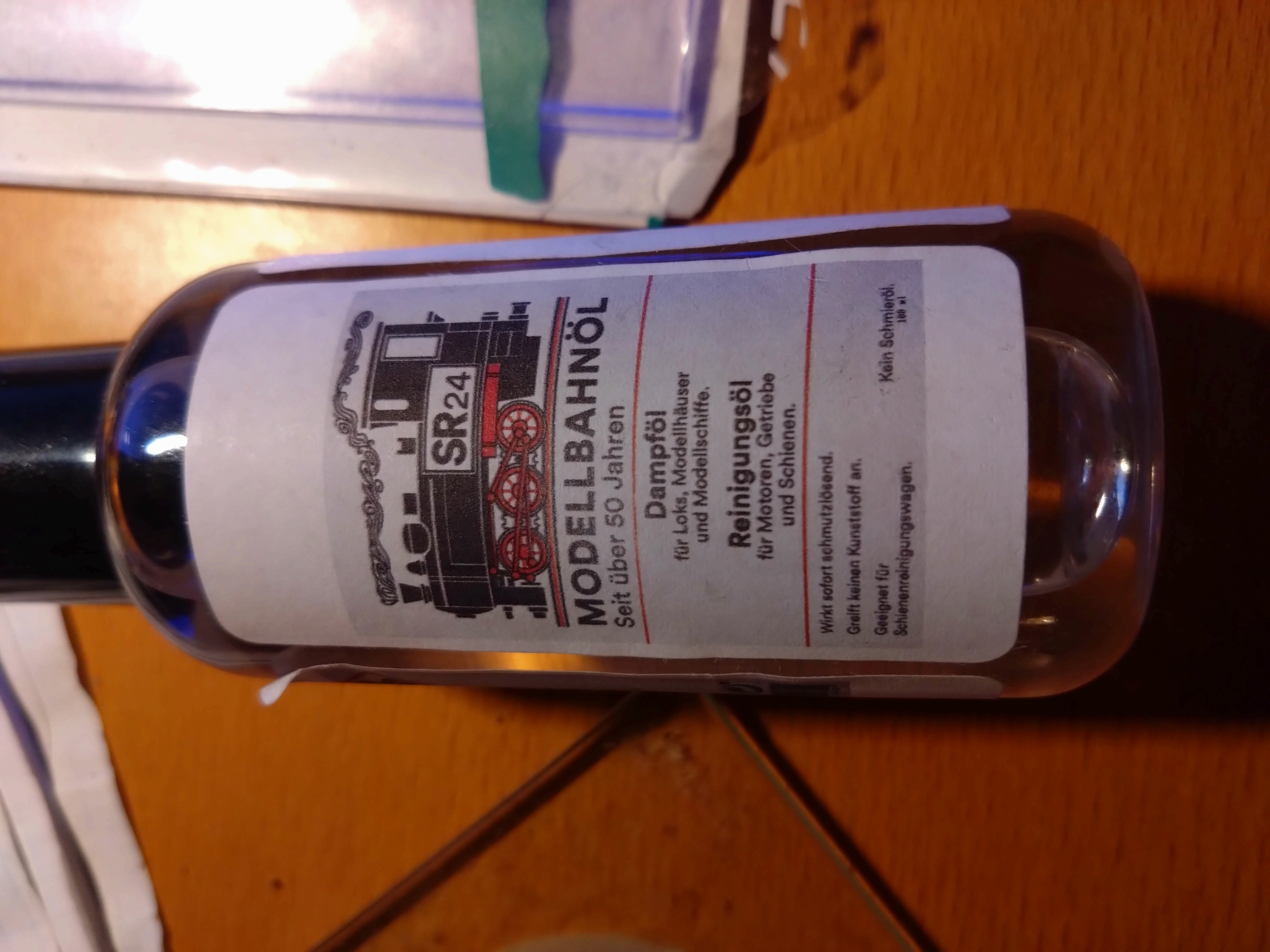

Hej Rhode
Jeg har rigtig gode erfaringer med dette produkt - rensning af motor og hele drivlinier / tandhjul .
Hvem der forhandler det , godt spørsmål , mit blev købt på hobbymessen i Rødovre på en mindre stand for et par år siden ,
WD40 ville jeg holde mig fra , det renser - ja - men samtidig er der smøremidel i , og rammer man noget plast , overdele - boogiesider og des lige , det ville jeg personligt ikke eksperiementere med ,   -- men det er jo et frit land , og kun min vudering . -- god arbejdslyst
M v h Christian

Jeg kan se at Nettog har Modellbahnöl (sr24) til salg - dog i ret stor mængle (https://www.nettog.dk/produkter/103-seuthe-roegindsats/26096-donau-sr24-...). Jeg vil se om ikke jeg kan finde nogle der forhandler det i mindre potioner.
