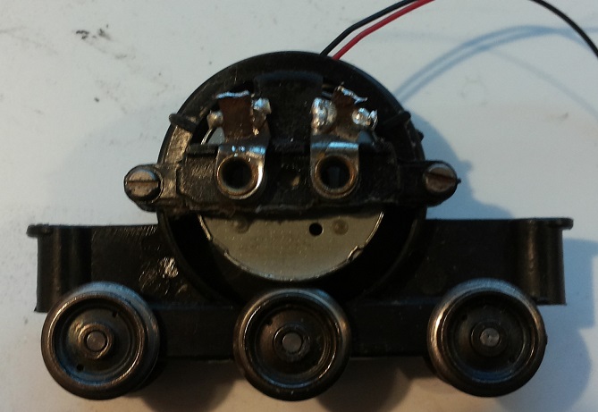

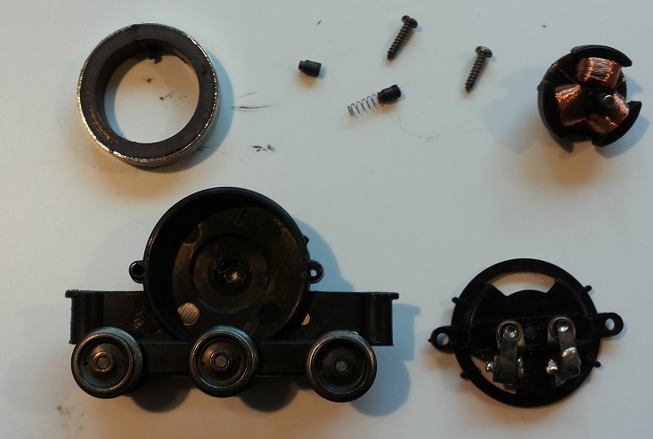

Som lovet lægger jeg lige nogle foto op vedrørende ombygningen af min MZ motor.
Jeg skilte motoren ad og tog den gamle magnet ud, sørgede for at tandhjulet var ca 1½ mm fra spidsen, af akslen, satte den i kontrolerede at det virkede, tog og skar nederste del af motorskjoldet af, hvis du ikke gør det får du ikke bevægelses frihed nok til rammen på maskinen, skruer det sammen igen forsigtigt og op i prøvebænken og se om det kører.
Nu samles maskinen og de 2 ledninger monteres til dekoderen og prøvekøres på skinnerne inden overdelen monteres, da jeg kører med justeret esu dekoder var jeg spændt på om den kørte som død og helevede det gjorde den ikke så nu smales resten, og den kører roligt. Big smile

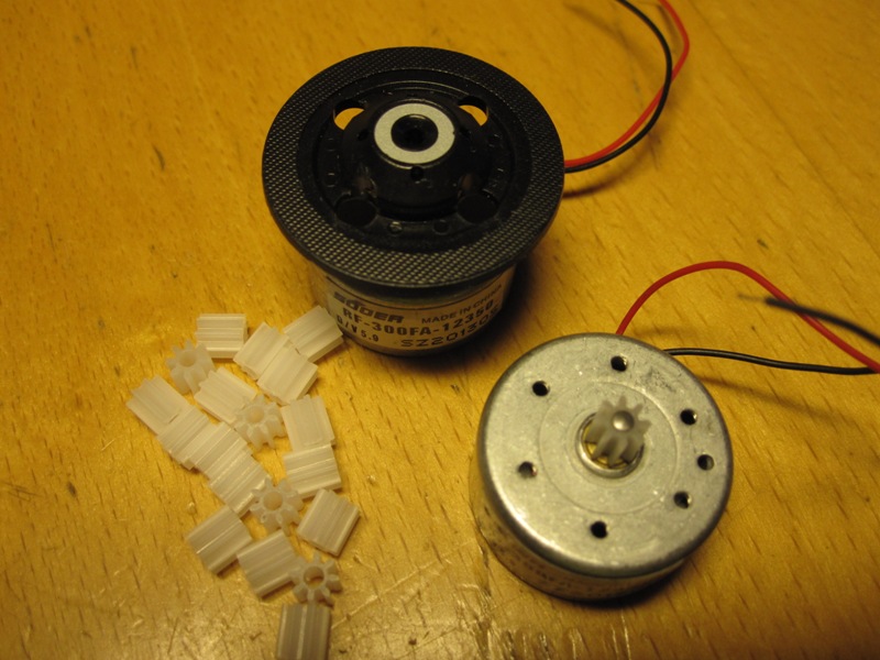

Hvor skaffede du tandhjulet til cd-drev motoren? Mit originale Lima tandhjul er en del af ankeret på den originale motor,hvorfor jeg mangler et tandhjul.
Yderligere ser jeg ved et hurtigt kig, at drevmotoren er MEGET tæt på midterakslen fra bogien. Bliver det et problem?

Fjern beviklingerne og du får adgang til at skære tandhjulet af - ingen problemer. Så kan tandhjulet overføres til den nye motor. Evt. med en lille dråbe 10 sek. lim
Der er ingen problemer med midterakslen. Den kører fint. jeg har gennemført ændringen og har en MZ, der kører fint. Er igang med at ombygge frontlyd til skift mellem rød og hvid, afhængig af kørselsretningen.

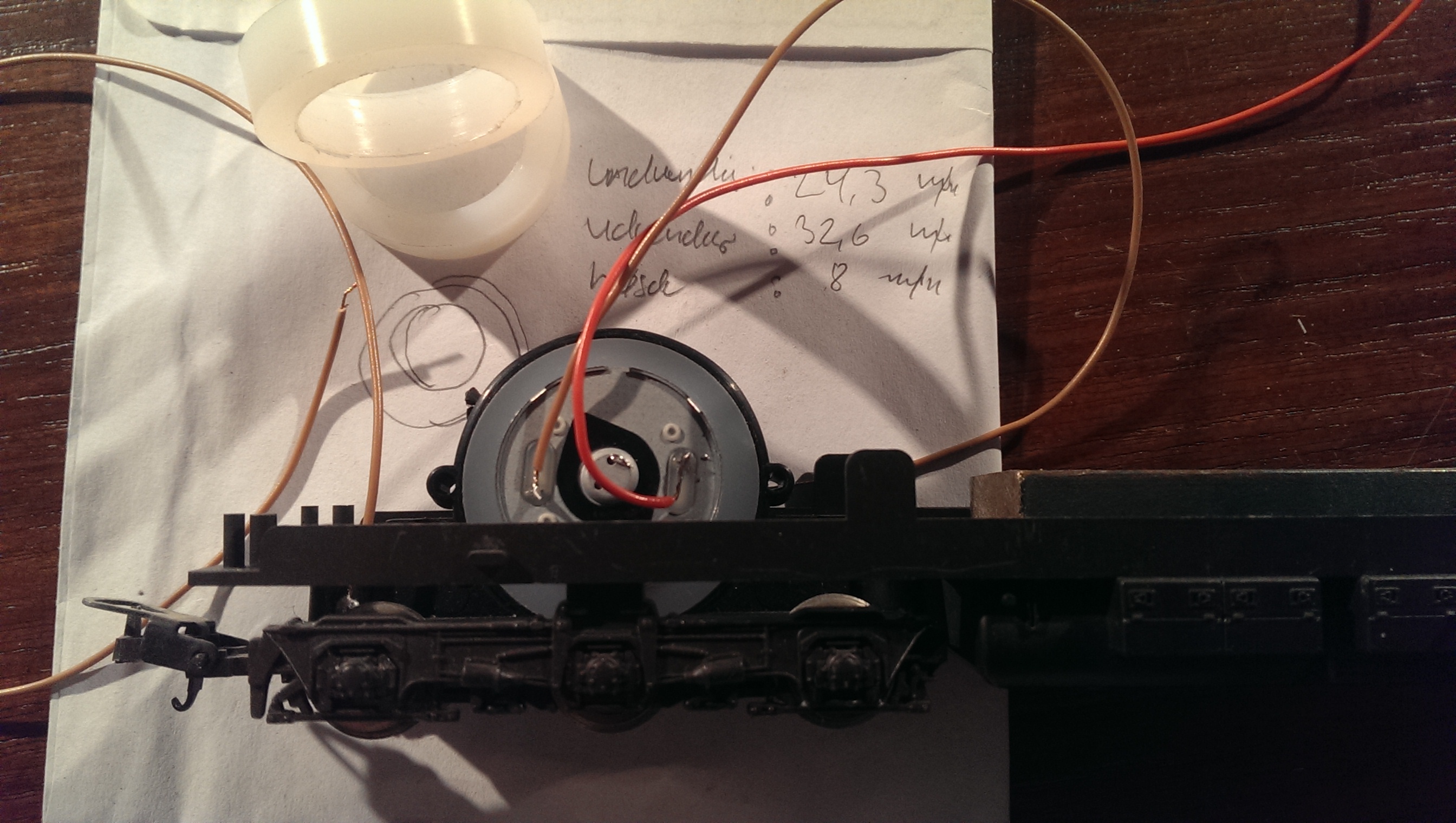

lima mzlima mzJeps, tandhjulet er monteret på den nye motor, dog var der lidt diamdterforskel, så 2 lag gaffa tape, og den er i spænd. Jeg fik svigerfar til at dreje nogle bøsninger til udfyld mellem motor og den gamle monteringsskål. Indvendig diameter 24,3 mmm, udvendig diameter 32,6 mm, længde 8,45 mm. Så strammer det lidt, og intet flytter sig. Bøsningerne er drejet i delrin.
Forsøger at lægge billede op.....
Mvh Steen.

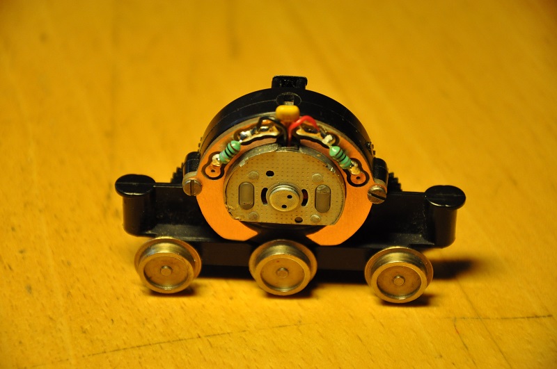

Nedenfor er et par billeder af hvordan jeg har gjort, som jeg også har skrevet om andetsteds på forum.

jeg har skrevet lidt om min ombygning her : http://www.sporskiftet.dk/forum/modeljernbaner/elektronik/modeltorque-ml... .
M.h.t. selve ombygningen har jeg hentet inspiration hos Peter Topp Engelsted Jonasen fra hans hjemmeside omkring ombygning af lokomotiver.
Stumperne har jeg købt på Ebay. Jeg har adgang en fræser der kan fræse i print plade, så derfor har jeg lavet mellemringe og dæksel i dette materiale.
På dækslet har jeg gjort plads til støjdæmningskomponenter.
M.v.h. Per

Du har ret, det er let nok selv at finde motorer og tandhjul på eBay eller Amazon. Jeg fandt lynhurtigt frem til nogle forhandlere af RF-300FA og tandhjul på Amazon. Ligner dine komponenter temmelig meget.
Mvh Toftegaard

Hej Toftegaard,
de stumper du har fundet frem til ser rigtige og fornuftige ud. Dog vil jeg påpege at der synes at være en lille "krave" hvor der ikke er fortanding i den ene ende, på de tandhjul du har fundet. Jeg tror ikke at det betyder noget,
men uanset hvad skal du nok skære ca. 1/3 af tandhjulet for at få plads til det i motorhuset.
Held og lykke med projektet Smile.
Per Fischer

Så er der nyt til min ombygning, jeg kunne ikke rigtig få tilbagemeldinger og stelforbindelser til at virke, derfor indkøbte jeg 2 stk Rocco hjul og tilpassede dem og nu er der kommet stelforbindelse, jeg har prøvet med metallakering men var ikke tilfreds, den kører nu fint på min prøvestrækning hjemme.
Fjorbak
