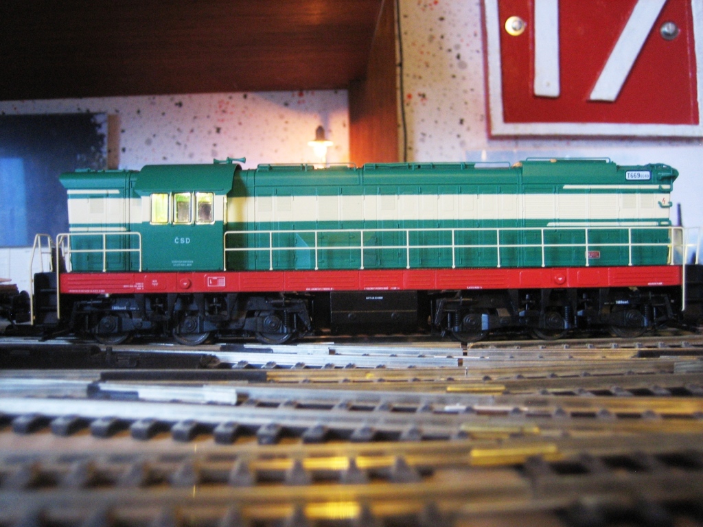

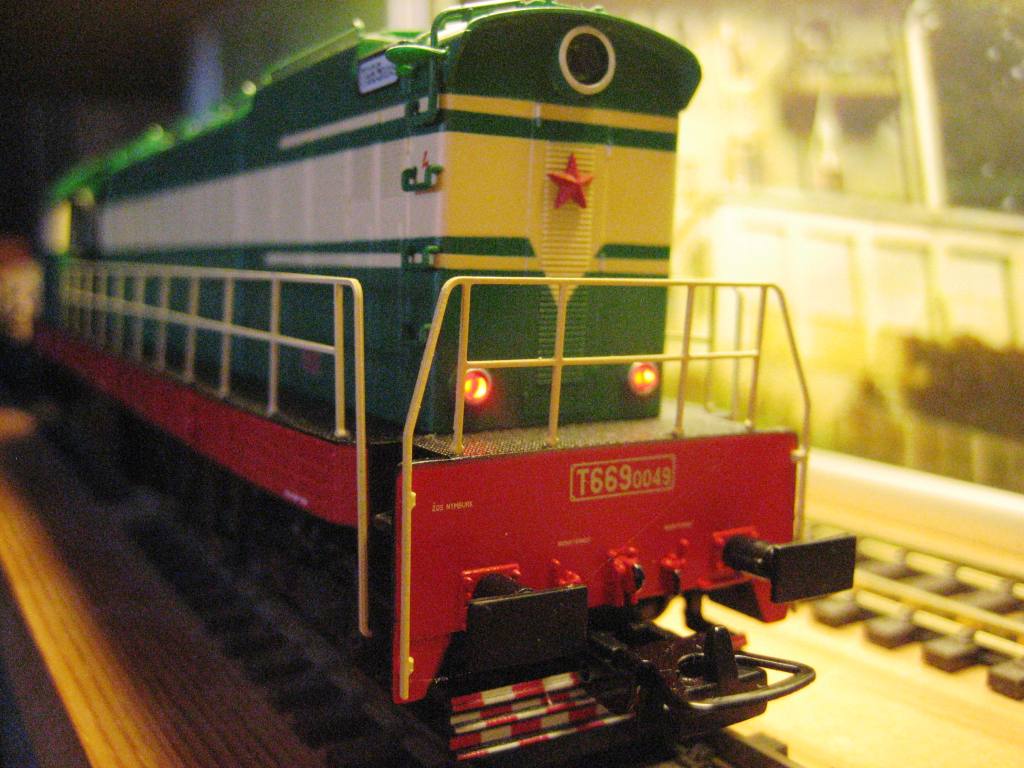

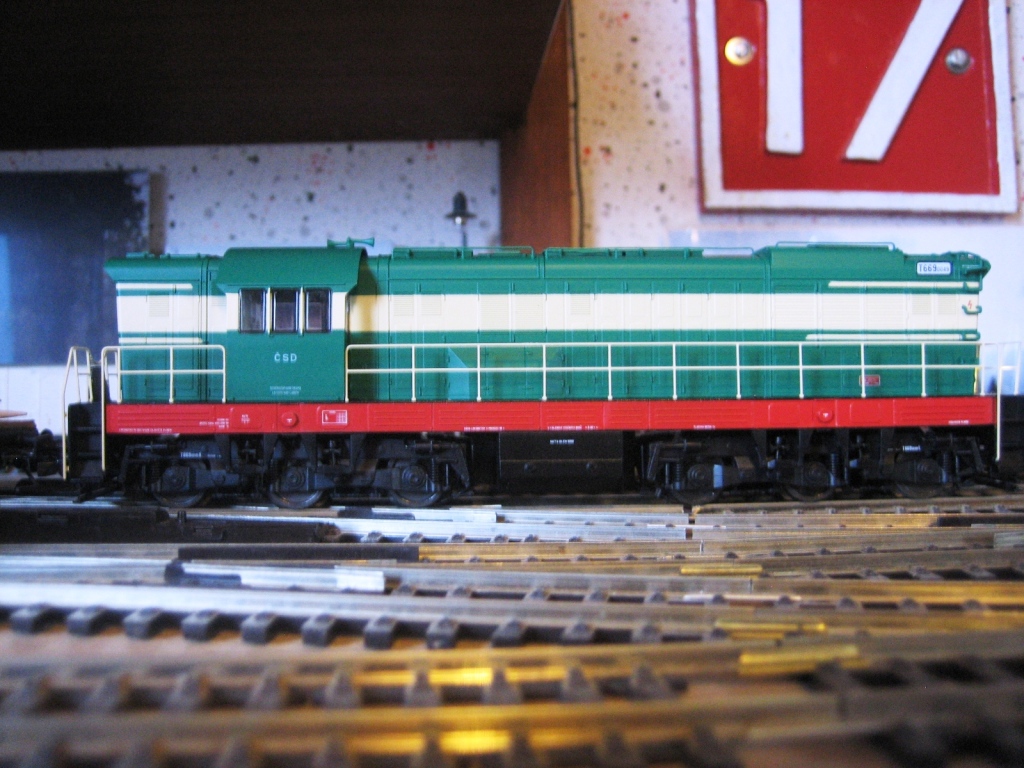

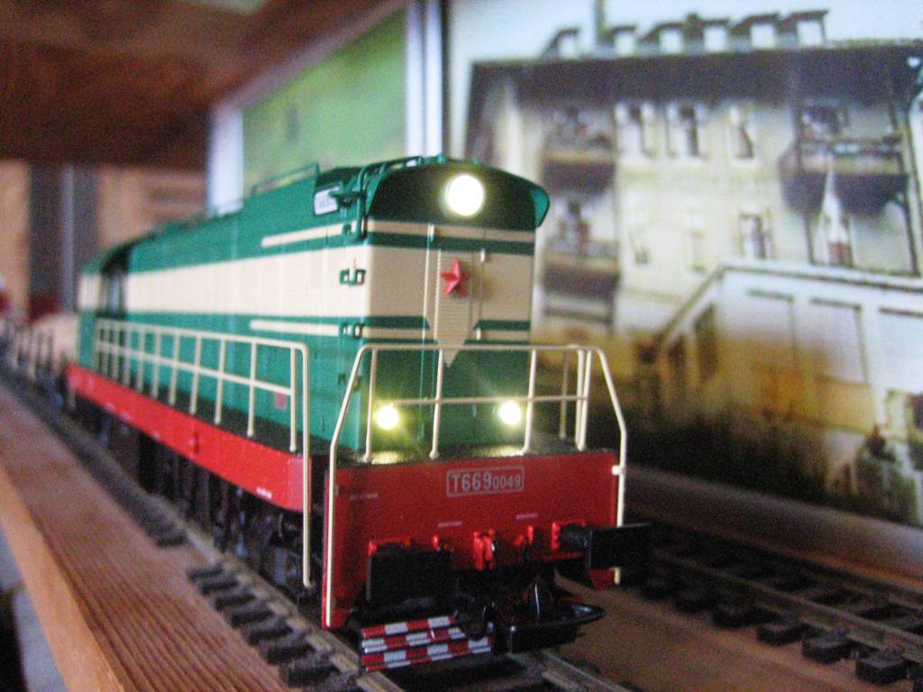

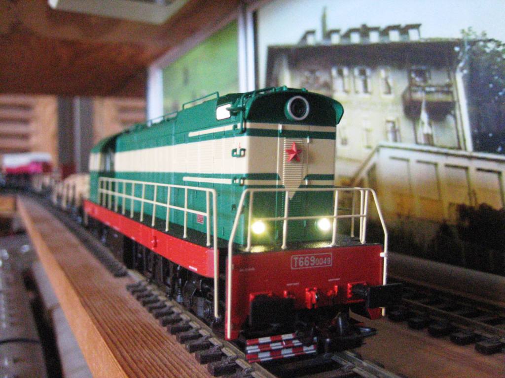

Modellen har ikke førerumslys og frontlanternen kan ikke tændes individuelt, men dette har jeg indbygget.
Derved kan der tændes front lys, to hvide.
Toplanterne
Røde sluttere
Rangerlys (4 hvide lys)
Førerumslys

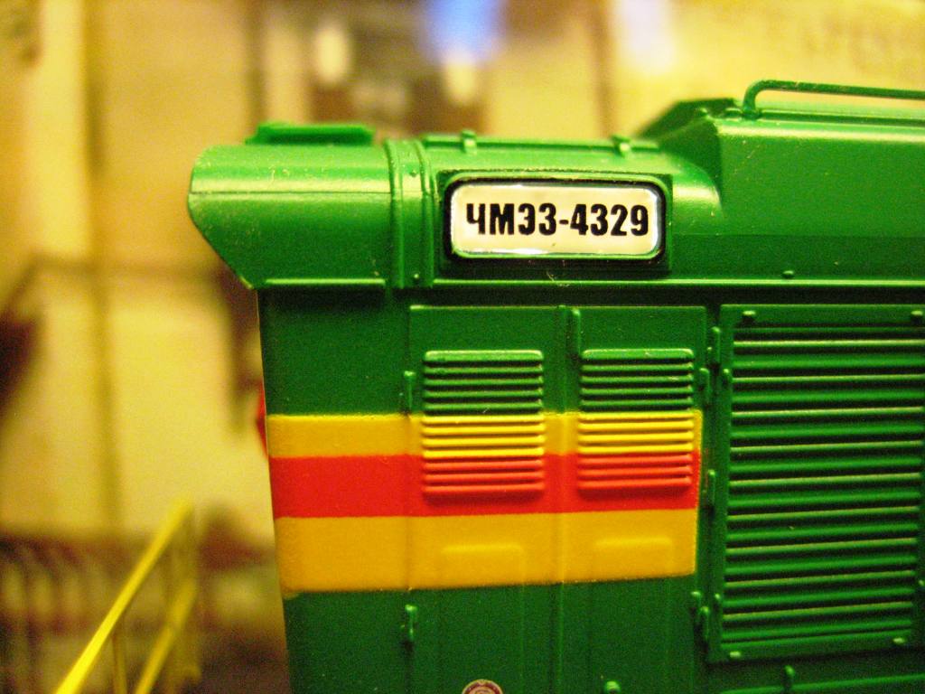

Litra skilte baggrundslys.

Rzd Chme3 4329 litramærke

CSD T669.0 Side med førerumslys
CSD T669.0 Side uden førerrumslys
CSD T669.0 Røde sluttere

CSD T669.0 To hvide frontlys
