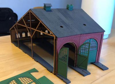

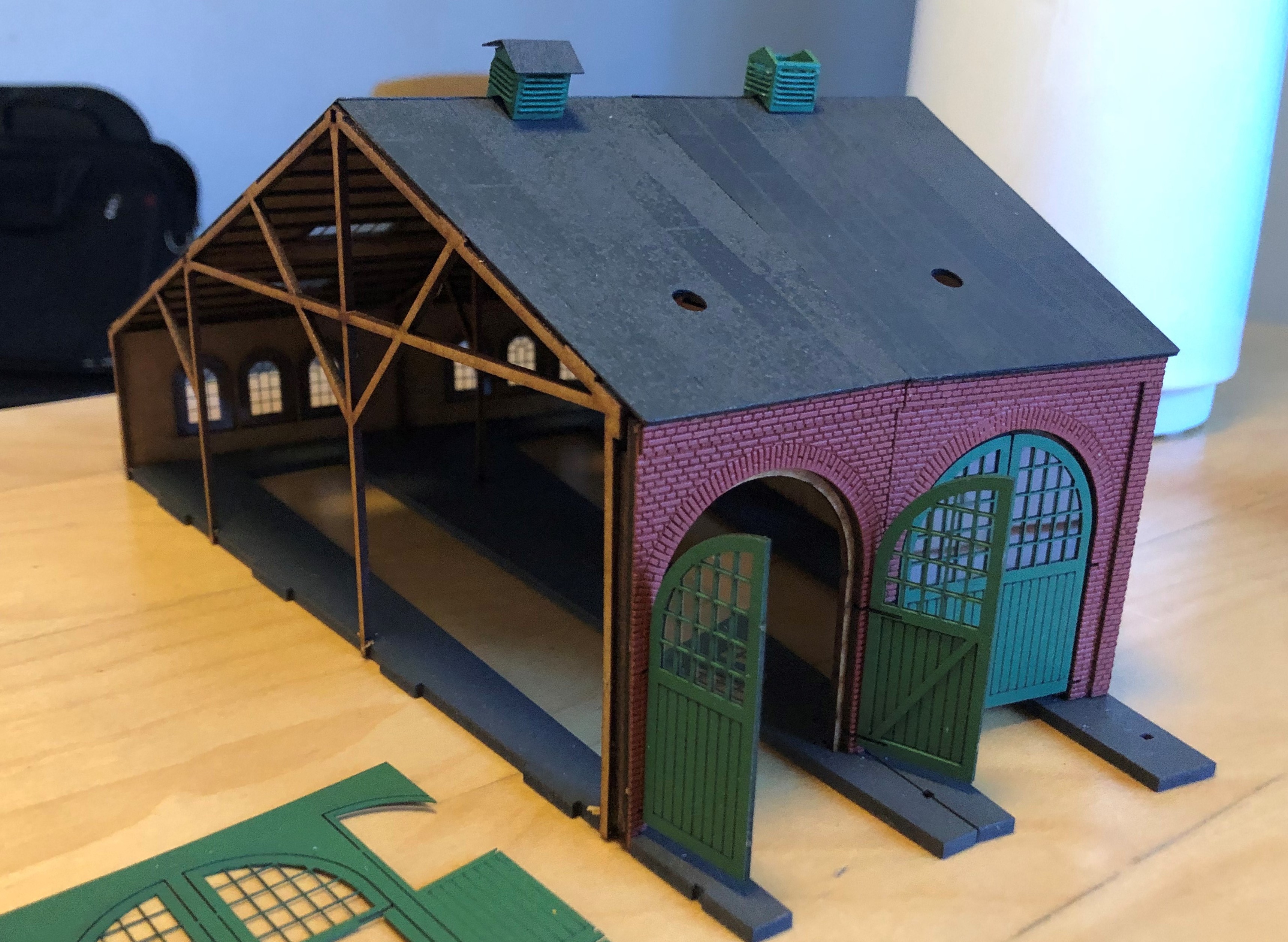

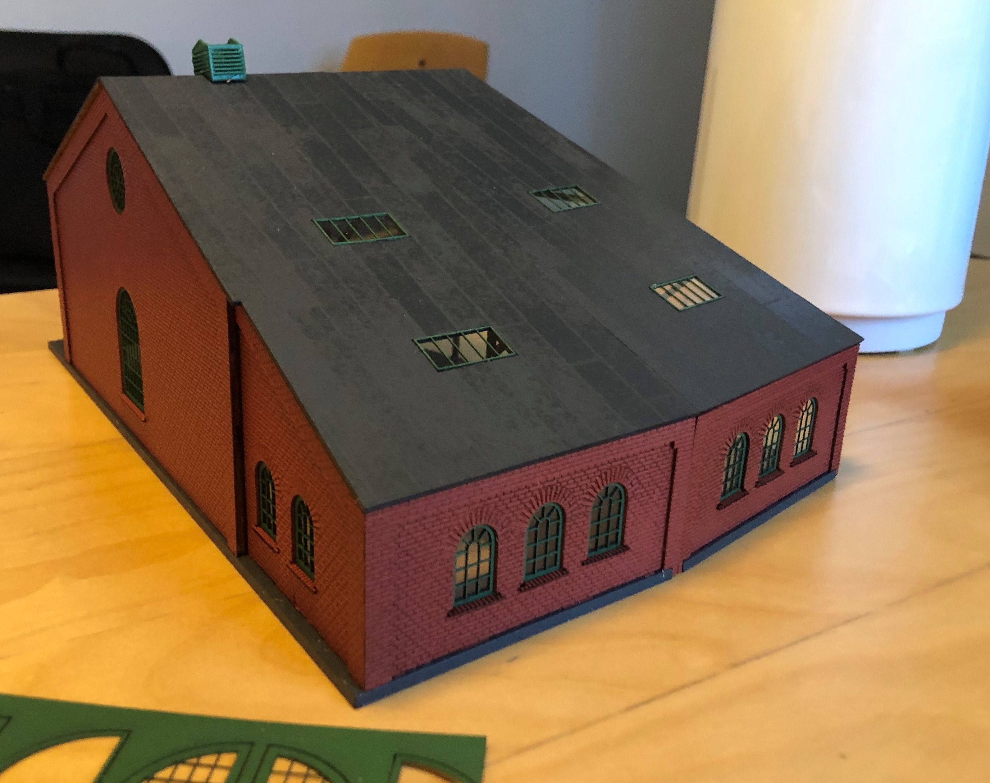

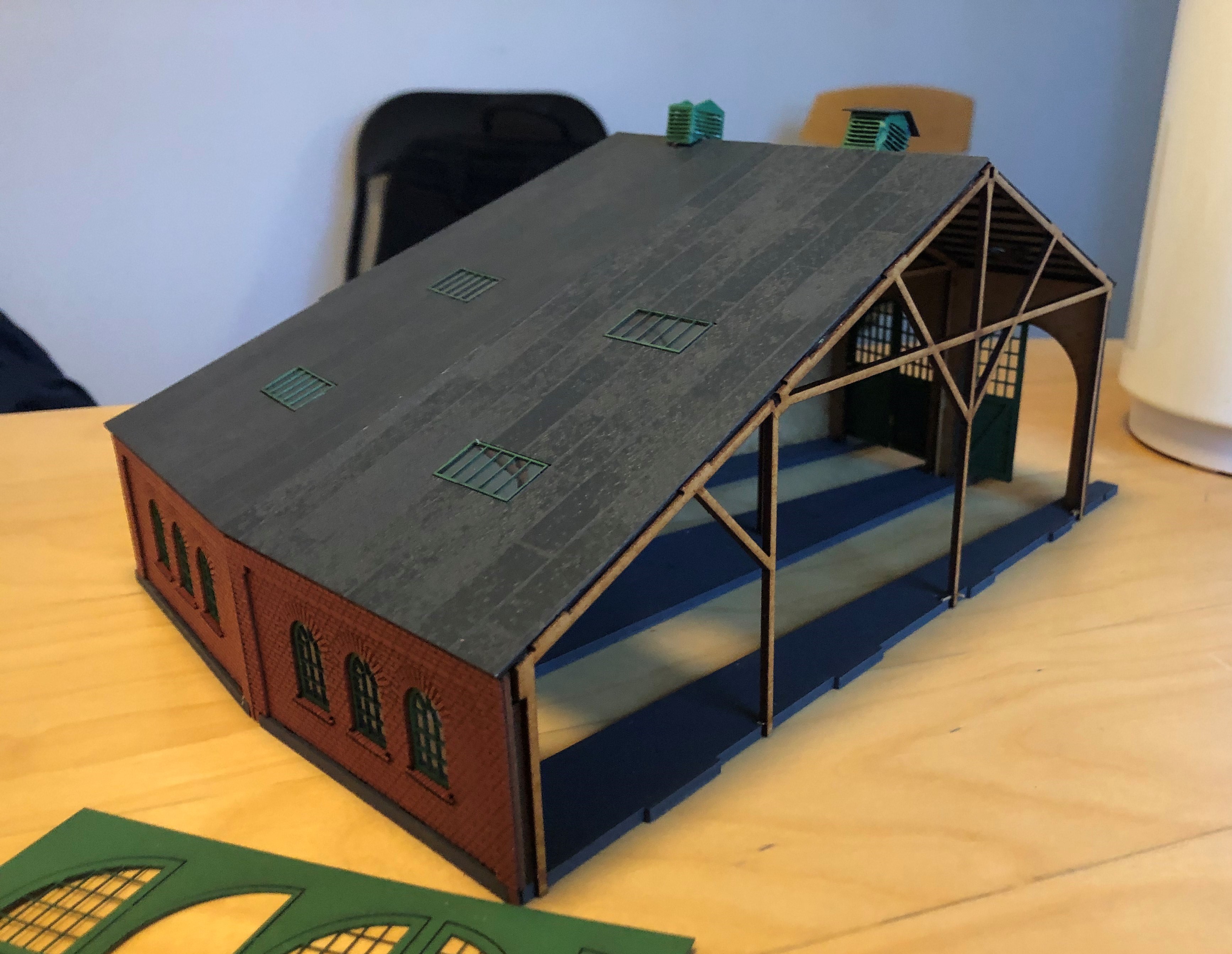

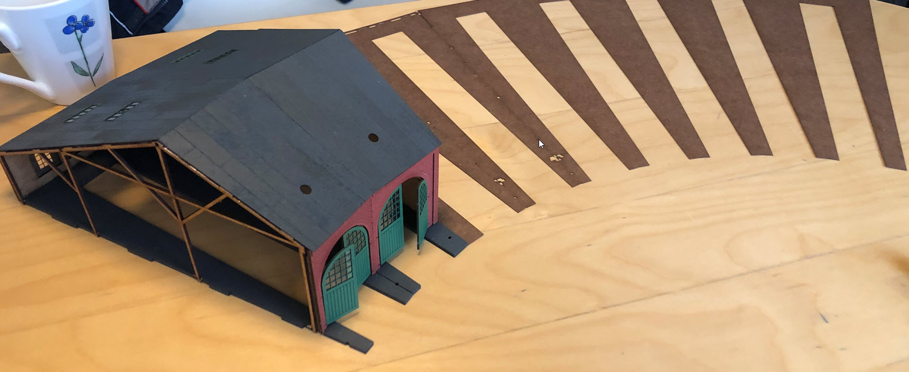

Hej med jer alle og godt nytår
Var lige forbi DWA i Fredericia før jul, og har nu fået bestilt, og modtaget en mail fra Karsten, med en, bekræftet levering, til ultimo Januar. Den nye remise, er en meget fin model, af de gamle remiserne i Esbjerg, Struer, Viborg, Fredericia dvs. typen med runde porte. Remisen er fremstillet i højtrykspresset, 3 mm. MDF plade, og det hele virker meget solidt, med flotte graveringer af murværk, afstivninger, portene er med skjulte hængsler, indervægge, det ser rigitg godt ud.
Fik lige skudt et par fotos af prototypen, til dem som er nysgerringe, og den er iøvrigt lavet til 9 graders deling for roco drejeskive.
Har startet på at ændre min station, der er opbygget efter fremomoduler så der er plads til en 6 spors udgave af remisen....nøj det bliver godt  Smile
Mvh Peter

Ser bestemt lovende ud.
Er der nogen ide om prisleje?
Indlæg: 2.830
Hvis du kan, burde også oplyse vinklen mellem portene ....
Hej Jørgen
Hvis remisen er lavet efter at der på Rocos skive er 9 grader mellem sportilslutningerne, må det jo også gælde for portene, så vinklen mellem to bygninger bliver 180 - 9 grader = 171 grader  Laughing out loud

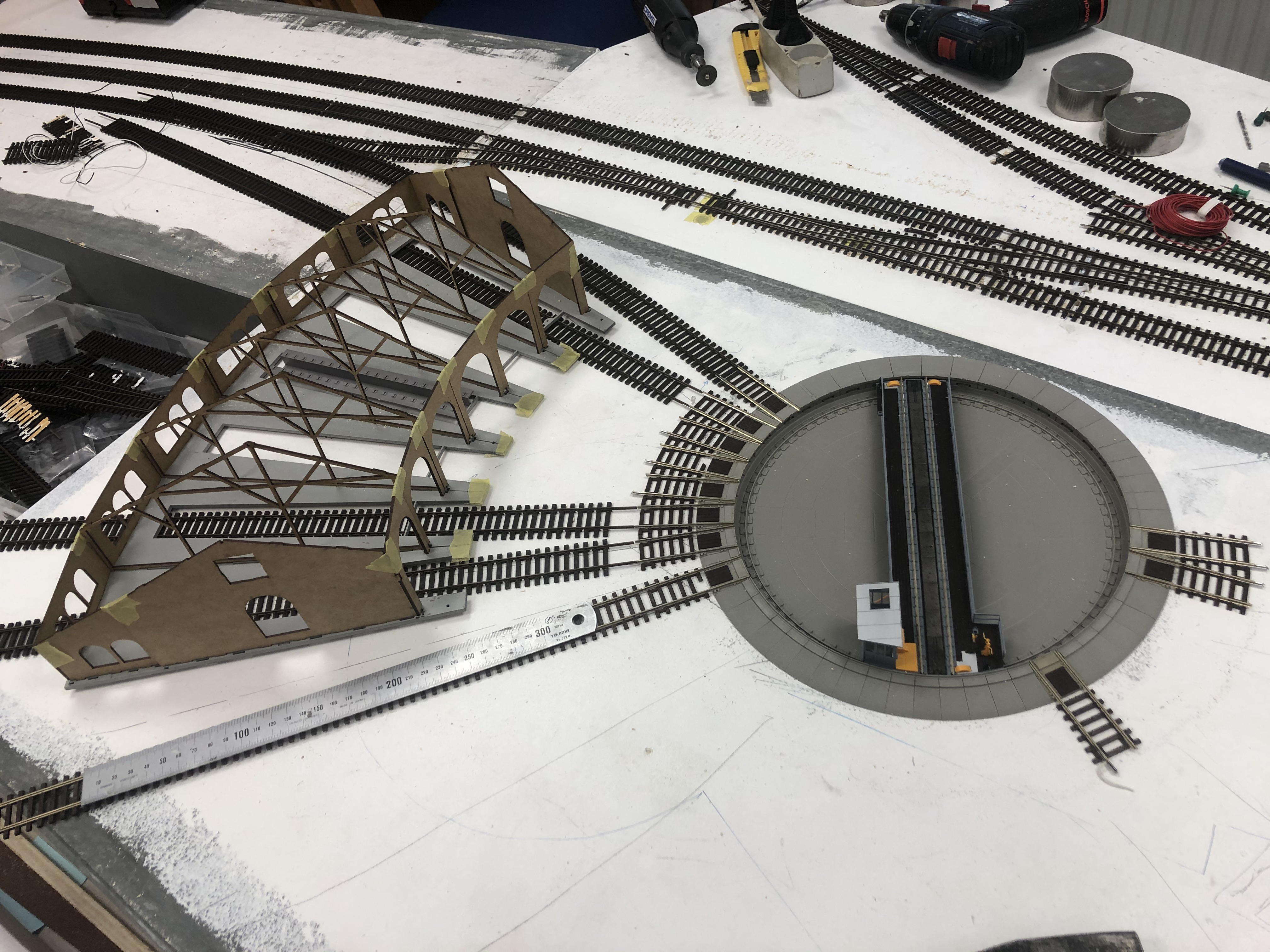

Hej med jer

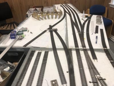

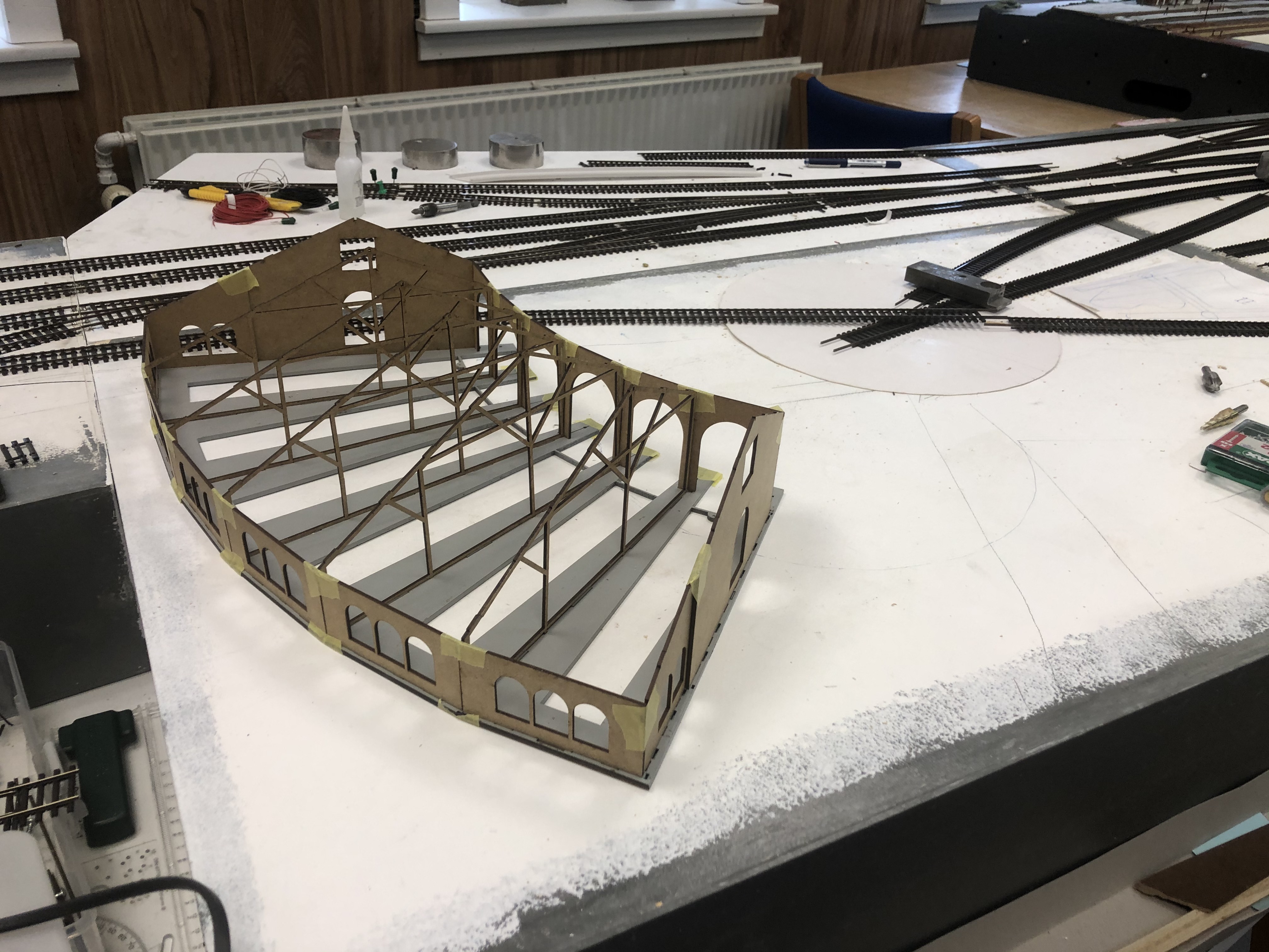

Hermed lige en lille opdatering, på remisebyggeriet.
Da jeg kom igang med sporforløbet omkring remisen i indkørselsenden af min station, bestemte jeg mig for at, flytte nogle af, sporene, dvs. udtræk og hovedsporet, til et nybygget forgreningsmodul, over for remisemodulet, så jeg kunne få plads til en 6 spors remise og 2 tilkørsler til drejeskiven, det har jeg så rodet med de sidste par måneder.
Fik i weekend "tapet" skelettet, eller inderskallen, samme til HT remisen  og delene passer rigtig fint sammen, det er bygget op om et 3 mm. plade skelet, og der er fin pasform af not/fedre, fik også tjekket at spær og afstivnings konstruktionen passer med resten...remisen er ikke limet endnu, jeg vill lige se, om der var plads til et spor 7, men synes det bliver for presset, så det bliver ved de 6 spor, så nu skal der limes sammen ligges spor, samt saves ud til rensegravene.
Da sporplanen nu endelig, ligger helt fast, ( læs: ikke flere nye moduler !)  fik jeg lige lagt drejskiven på plads, bum, basta.. ikke flere ændringer
Fik også sendt et brev til julemanden i Fredericia, med ønsket om et vandtårn  Big smile
Mvh Peter

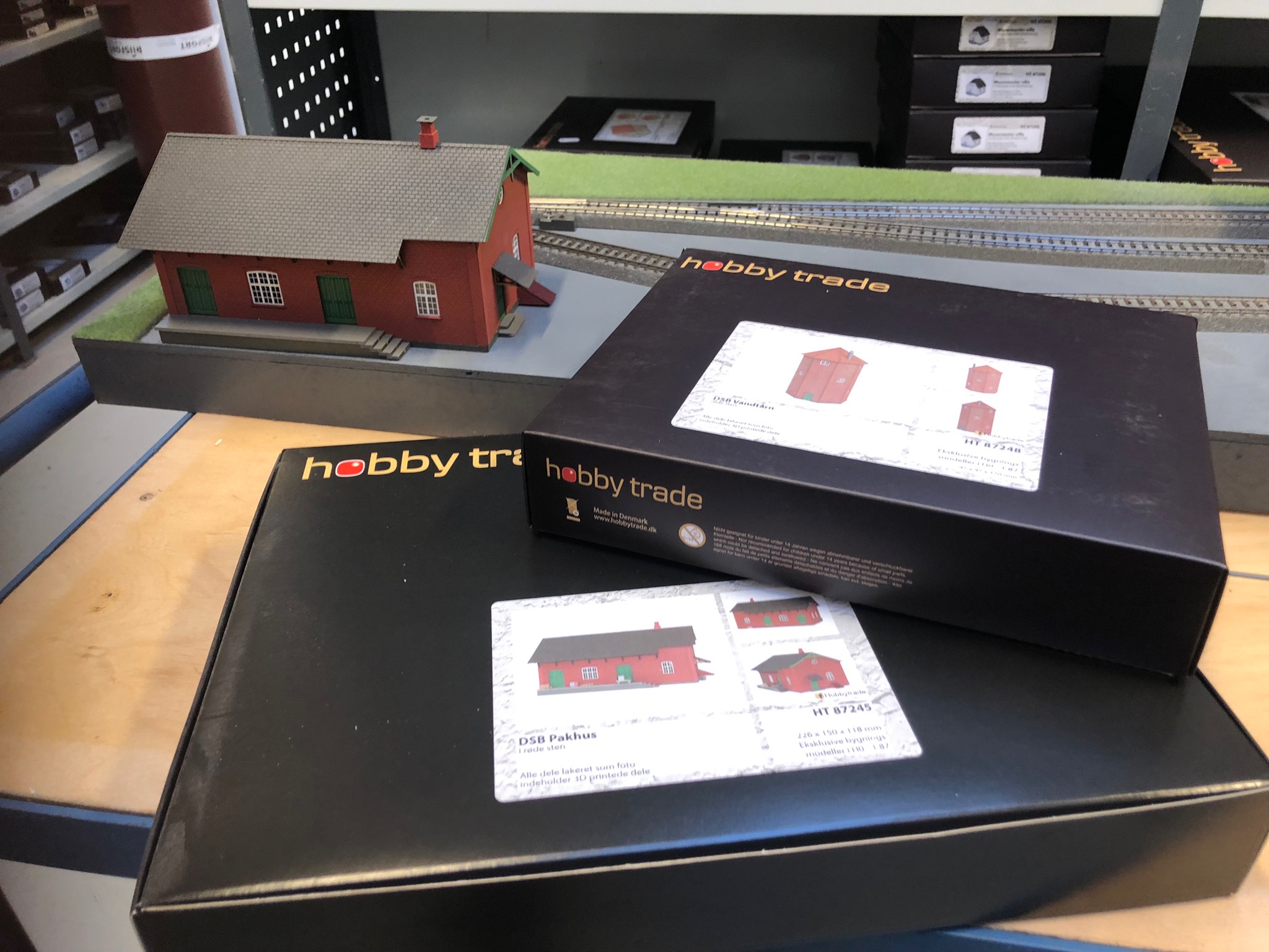

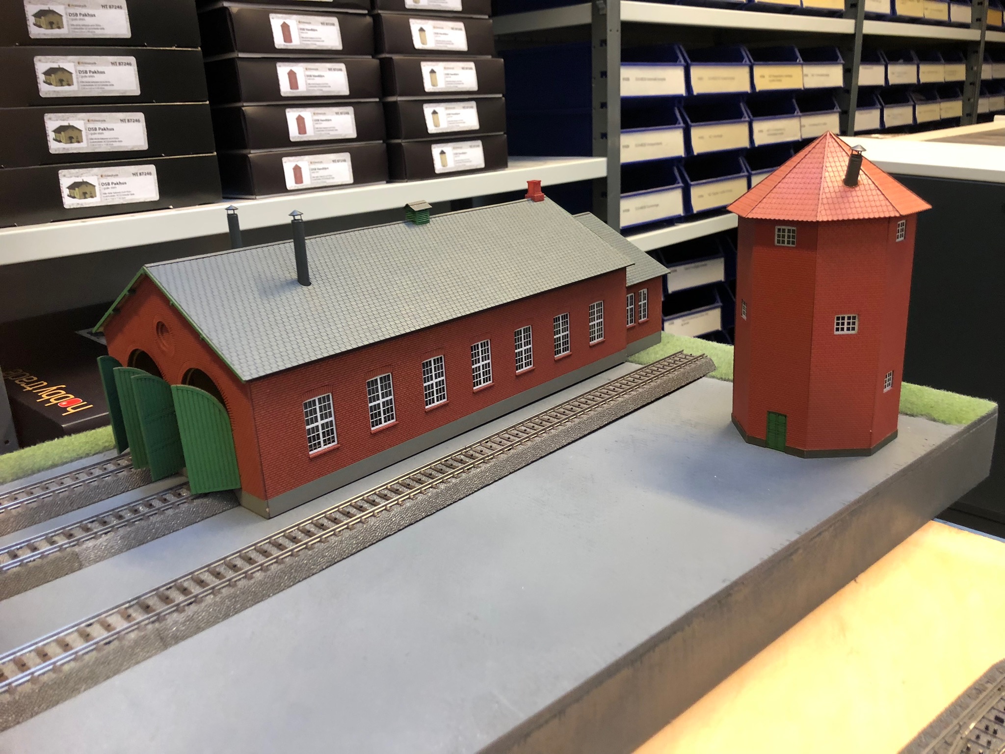

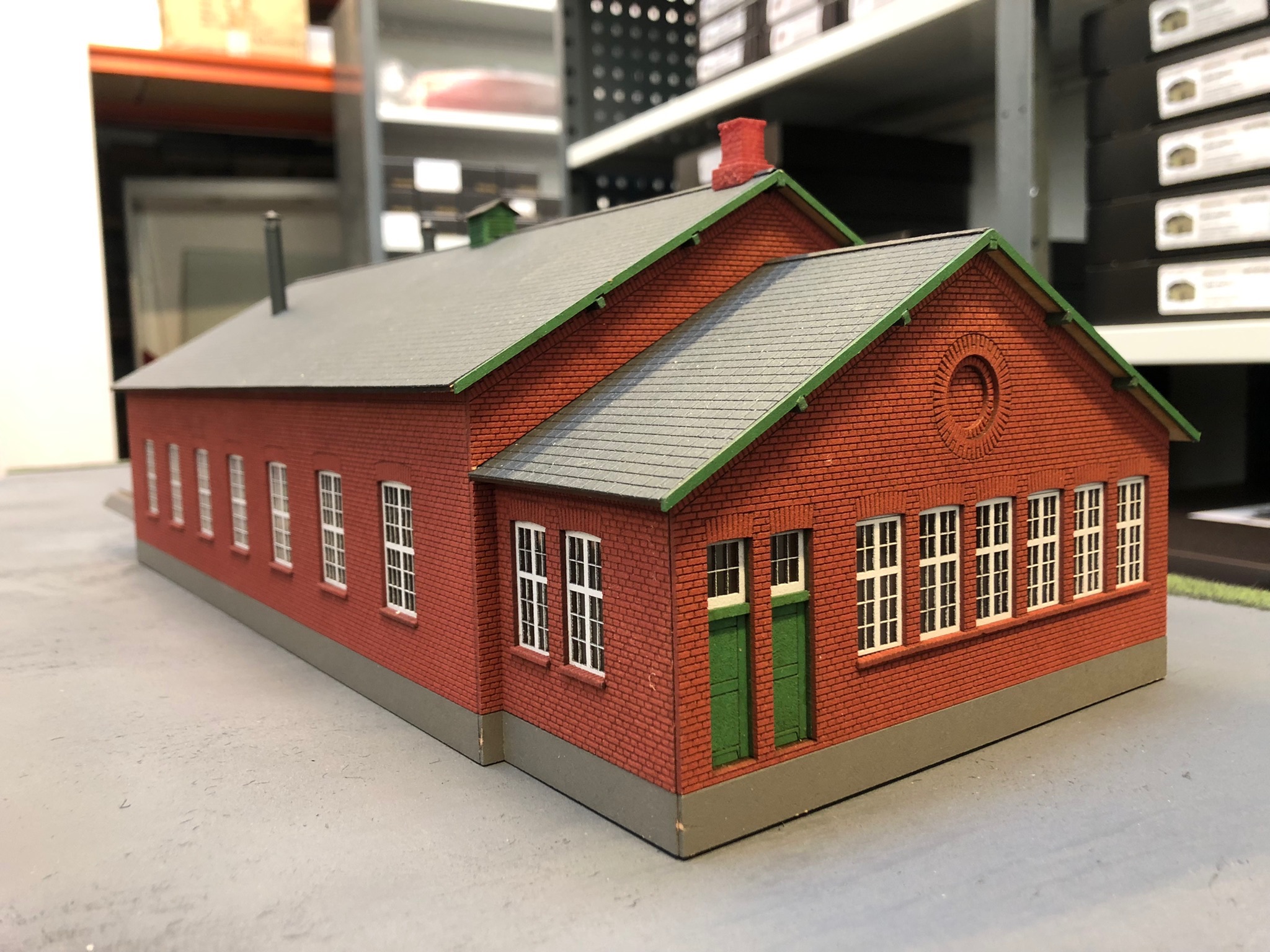

Hej med jer

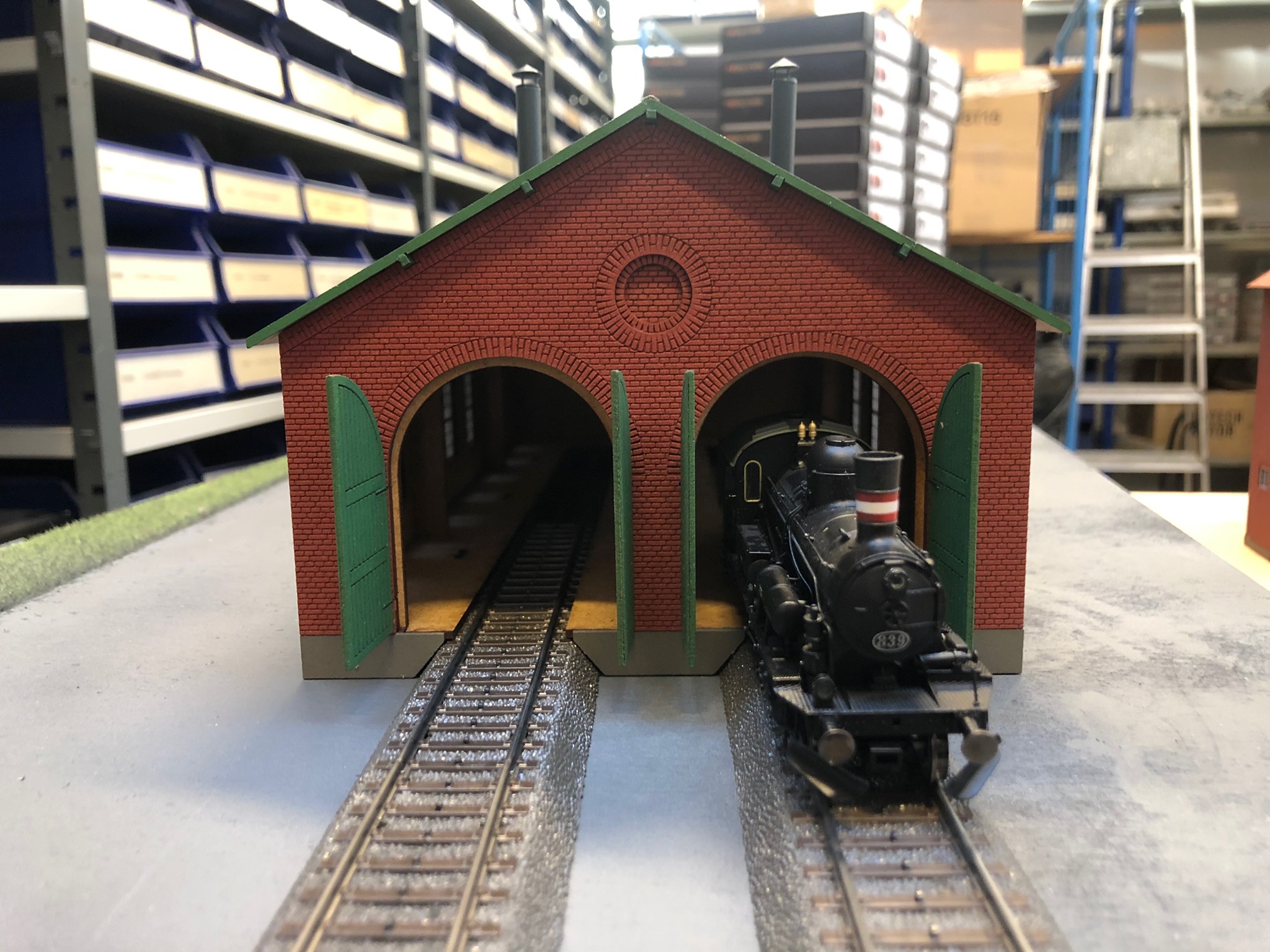

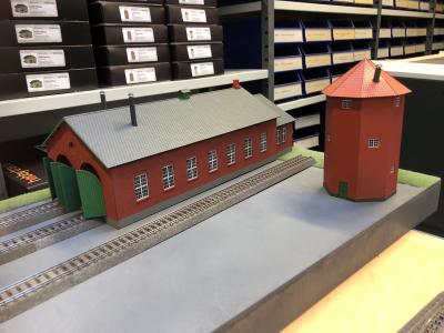

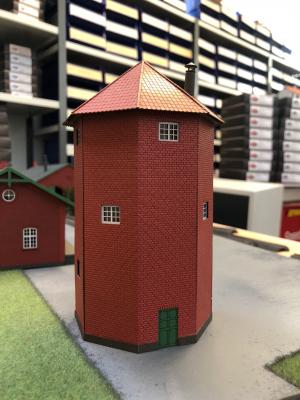

Var lige forbi DWA for at hente det nye vandtårn, til mit remise modul, som jeg bygger på, for tiden.
Det vil jeg samle i weekenden, så modulet kan komme videre.
Fik lige skudt et par fotos af den nye 2 sporede remise, med hævet gulv, til C skinner.glæd jer AC gutter, og ja pakhuset smuttede ned i posen af sig selv...
God aften til jer alle...
