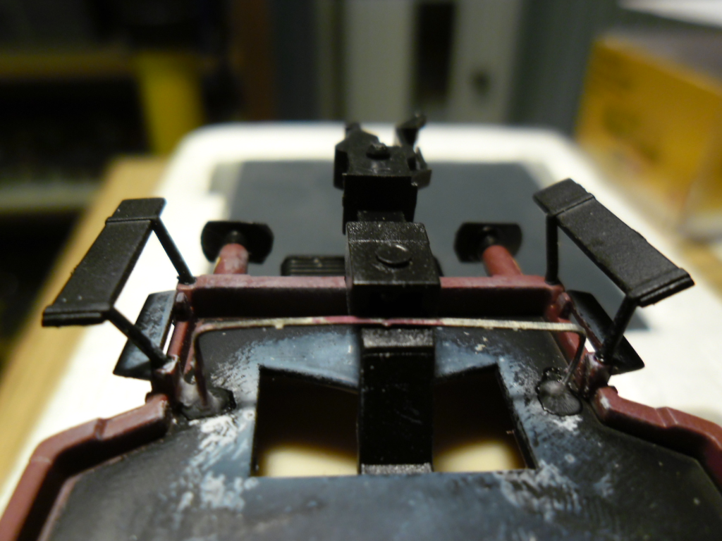

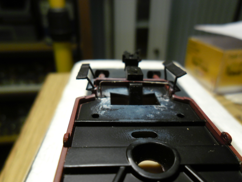

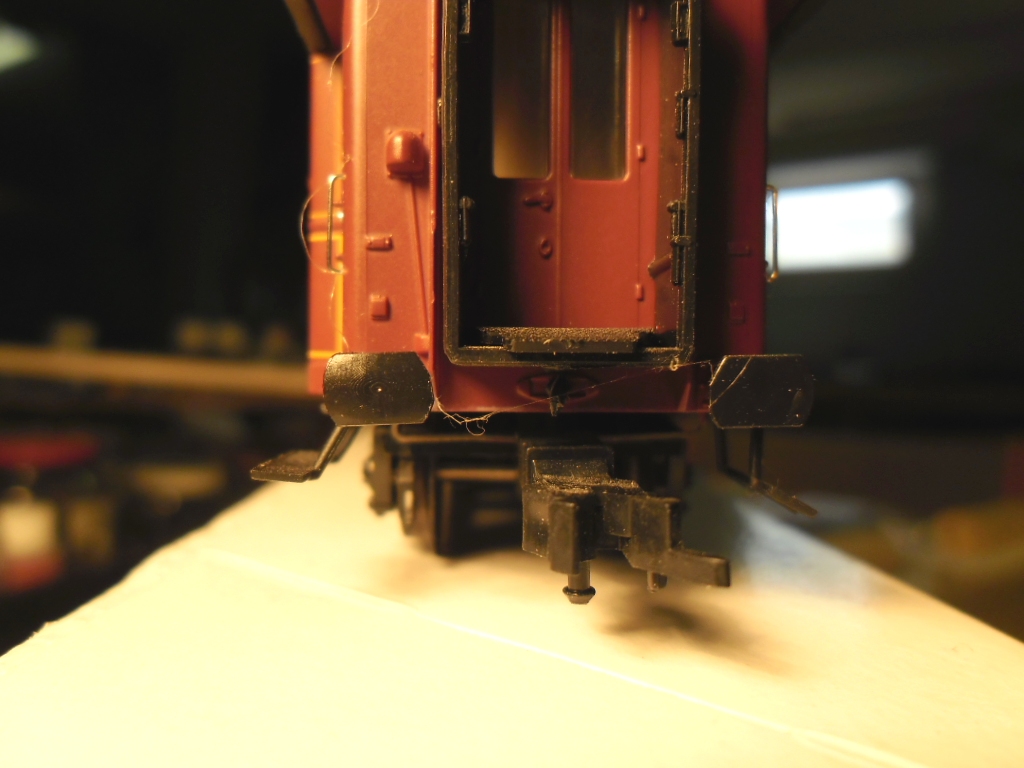

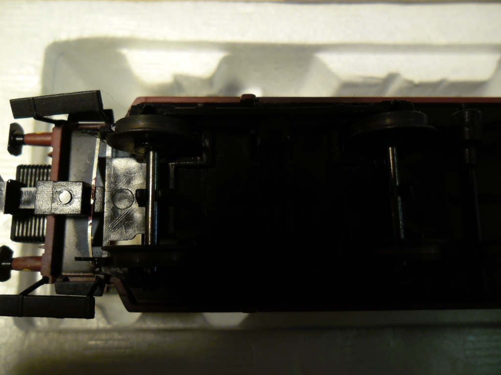

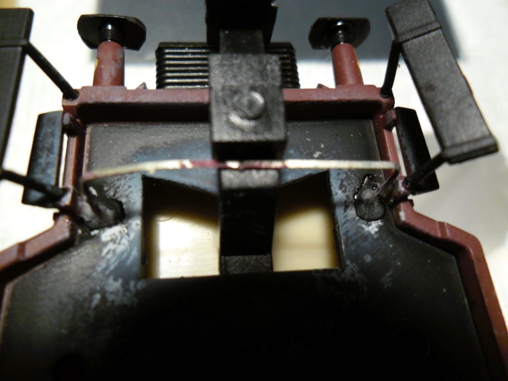

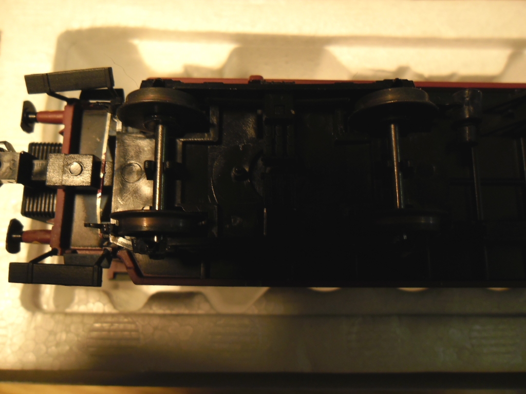

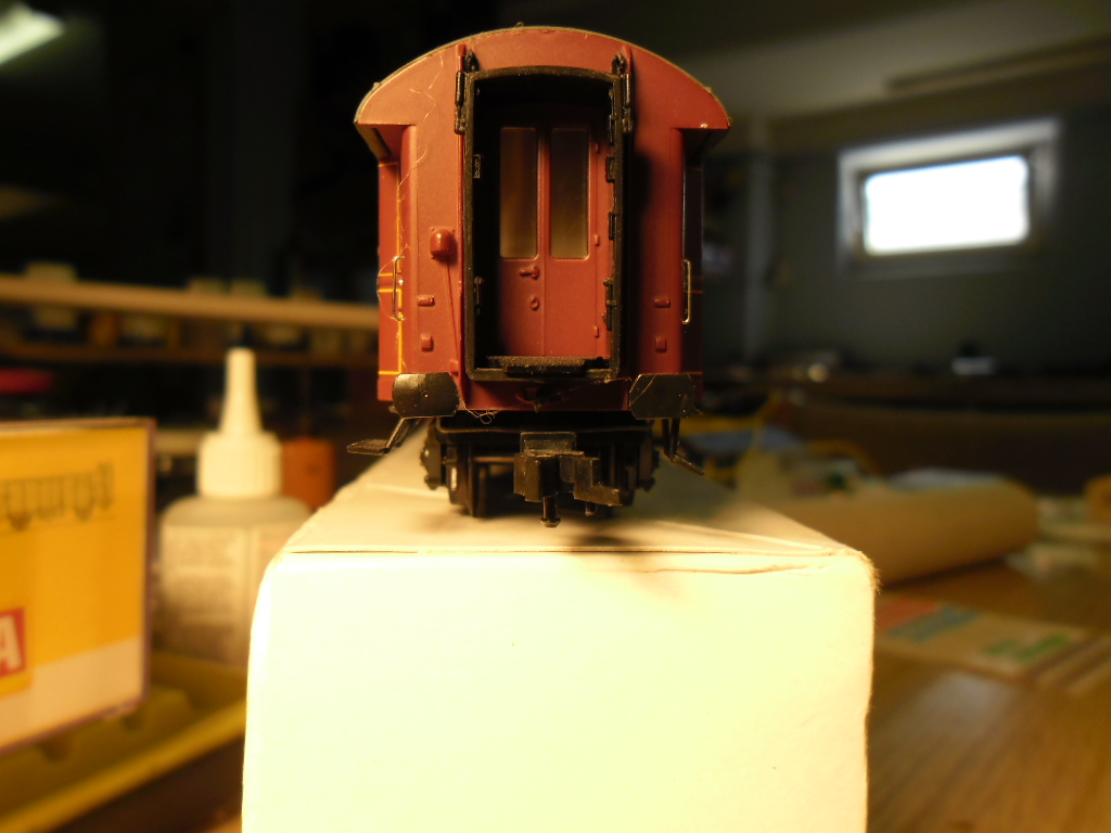

langt om læng fik jeg fotodyret hjem og har taget nogen foto af "hæfteklemmen" eller bøjle eller hvad vi nu skal kalde det
alt efter stivhed der ønskes i bøjlen laves den i det metal der ønskes - jeg har brugt både pianotråd, alm stål, og nysølv - og sørge for at bøjlen bliver bred nok til udsving - det eneste den ikke kan afhjælpe på er for små kurveradius
og så lige huske at male den - så ses den ikke - det kan også være at der skal tilpasses på bogien - men det er i de fleste tilfælde ikke særligt meget - hvis noget

Og det drejer sig om nogle af de første leveringer hvor der var for meget spillerum eller blød plastic, ihvertilfælde gav det problemer - når jeg skulle koble ( bruger Fleischmann profi ) sammen - ( går lidt op i at skulle opformere og nedformere stammerne ) havde så løst det på denne måde - senere i samme tråd skrev jeg også - tror det var i forbindelse med CA at koblingerne var blevet meget bedre - og fik en god service fra Heljan da jeg købte ny koblingsholdere - da jeg så kunne lime koblingen fast i holderen og have reserver - men måtte på nogle af vognene stadig have denne tråd på - jeg skal også ærligt indrømme at det lige så godt være profien - der ikke er "lang" nok - da det ikke kun var på disse Heljanvogne problemet var - på Hobbytrades Q vogne var der det samme problem med at jeg ikke kunne koble - med der løste jeg det ved at skifte puffere - så alt i alt var det ikke det store problem - men Alex spurgte og jeg svarede - Mine senere AV, CA, CAR, CB og CC, CD har været gode nok

Du skal have mange tak for dit svar, nu kan jeg se hvad jeg skal få tiden til at gå med. Jeg har heller ikke haft problemer med de efterfølgende vogne fra Heljan, det er bare CC vognene.
