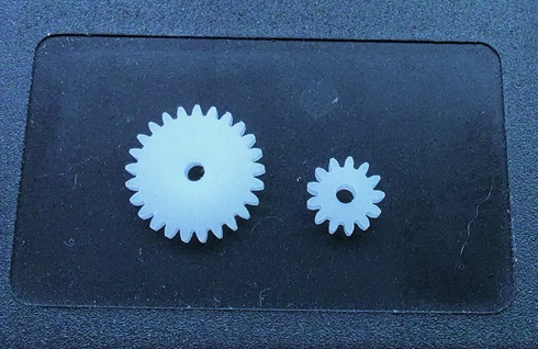

Da jeg omsider forstod hvad der mentes med beregning af "modul" og i øvrigt fandt de rette søgeord, så fandt jeg dette firma i Polen, der laver tandhjul på mål:
https://shop.kkpmo.com/
De laver dog ikke "Stufenzahnrad", dvs. et tandhjul med gearing (to sammensatte tandhjul), så jeg har bestilt to separate tandhjul, som jeg så må sammenføje med en uendelig lille mængde sekundlim. Der kommer til at mangle de "afstandsskiver", der sidder på begge sider af det originale tandhjul (som giver tandhjulet lidt tolerance og forhindrer for meget friktion op ad andre tandhjul og gearhuset), men dem kan jeg selv nemt lave med en hultang, tyndt platic og et 1,5 mm bor.
Hele herligheden løb op i 255 kr. for to sæt tandhjul og forsendelse Smile

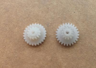

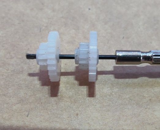

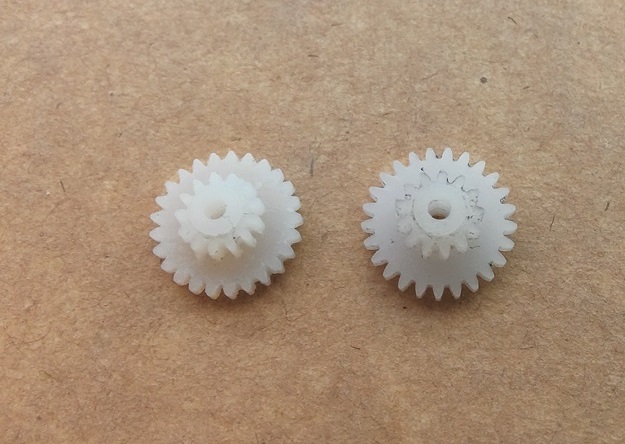

Så fik jeg min bestilling fra Polen - 2 stk. små tandhjul...
Det skulle vise sig at være sin sag at føje de to sammen til ét tandhjul. Materialet er delrin / POM, som har nogle af de samme egenskaber som teflon, og i sagens natur er det derfor svært at lime. Det skal også bemærkes at jeg har pålimet de to "afstandsskiver", der sad på det originale tandhjul, for at tandhjulet ikke bevæger sig for meget fra side til side. De var en integreret del af det originale tandhjul, så jeg måtte skære dem af med en hobbykniv - de var hhv. 0,25 og 0,65 mm  Steve Efter et par mislykkede forsøg, hvor de to tandhjul faldt fra hinanden, så lykkedes det til sidst at lave en så stærkt limning at de forblev sammen.
Til sidst skulle det hele samles igen - jeg havde skilt begge gear ad for at være sikker på at det andet gear ikke også var beskadiget. Jeg synes ganske vist at lokomotivet støjer noget (ved fuld fart) - men ikke mere end andre lokomotiver. Jeg valgte at stressteste loket, for at se om reparationen holdt. Et digitalt pull-meter og så fuld kraft..... Men det holdt, så operationen var en succes! Trækstyrken var 320 gram, hvilket er tilfredsstillende.
De to enkelt tandhjul
 Originalt t.v., hjemmelavet t.h.  Originalt t.v., hjemmelavet t.h.  Originalt t.v., hjemmelavet t.h.  Originalt t.v., hjemmelavet t.h.
